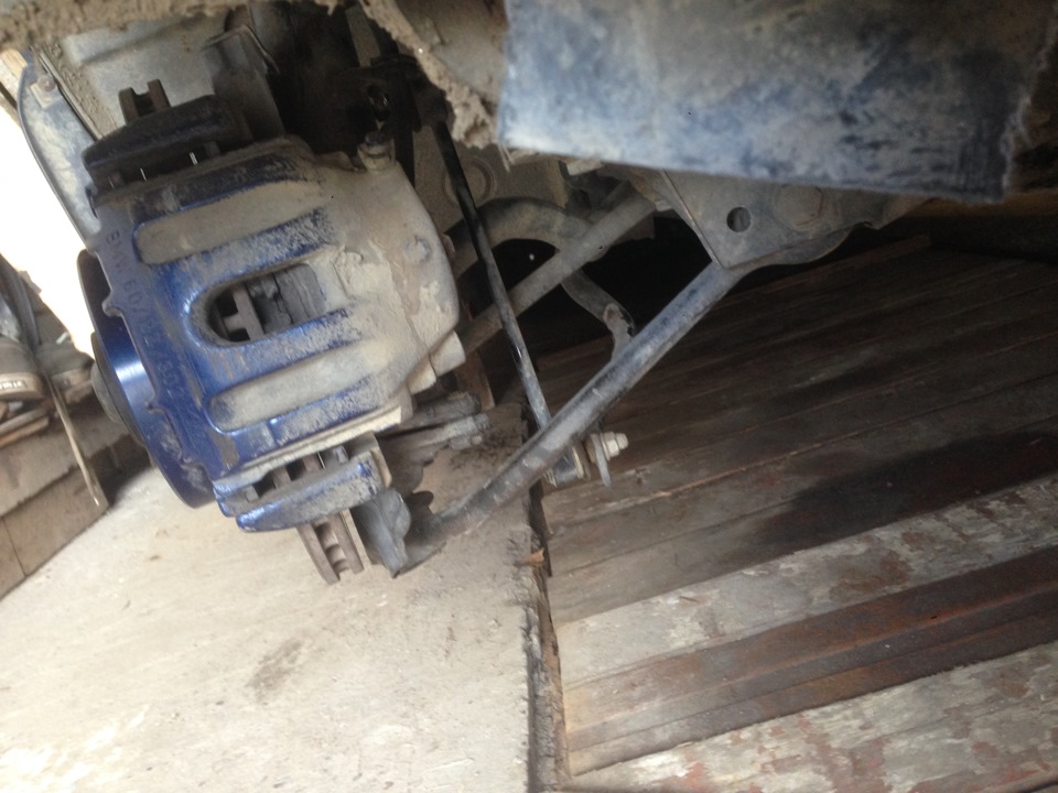

Так как машина была не на ходу из-за предыдущих владельцев, которые решили повалить боком на ней, не справились и влетели в дорожную насыпь, то её надо было ставить на ход, после дня эйфорийки от покупки поехал покупать запчасти для ремонта. По дешману купил нижние рычаги, трапецию с маятником и тягами, хз зачем второе покупал, но на сто, где машина находилась, когда я её забрал, сказали, что надо. Это мне ещё мало пришлось делать, при покупке показывали мне фото, у них вообще опоник вырвало из чашки, но на машине уже стояли новые.
Залез в яму, осмотрел весь масштаб трагедии и принялся за работу.
Под любимую музыку, ностальгически вспоминая свою серую 34, легко, почти без матов в одну каску извлёк гнутые рычаги.
Собрал всё на контрактных запчастях, единственное что шаровые не хотели держаться в теле из-за чего не получалось закрутить гайку, поэтому приходилось забивать её молотком и подпирать домкратом.
