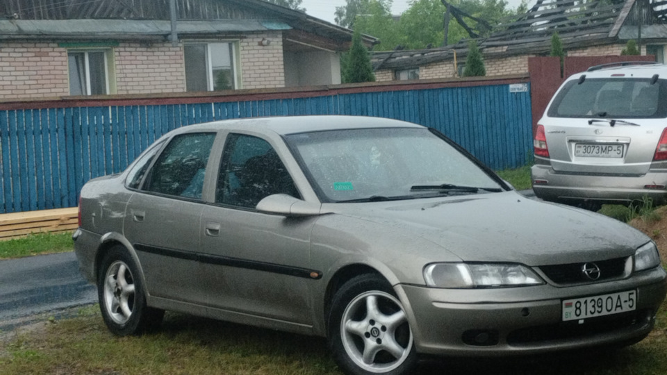

Всем привет такая проблема плавают обороты что на горячую что на холодную обороты падают до 500-400об/мин подскажите куда лезть
Opel Vectra 1996, двигатель бензиновый 1.8 л, 116 л. с., передний привод, механическая коробка передач — поломка

Ищи подсос! это тоже болезнь не маловажная, бывает помогает сделай самодельный дымогенератор как вариант.
Здравствуйте скорее всего рхх (регулятор холостого хода) забит вроде как чистить их но надо розвальцевать в нете есть инфа про них
А новый дорогой что-ли ?
Честно не помню но не думаю что дорогой многие говорят что лучше свой старый оригинал розвальцевать почистить и обратно собрать у меня схожая беда была находу на нейтралке обороты падали в плоть до того что двигатель глох хотел заняться но не успел пришлось машину продать

Хороший дорогой, плохой недорогой, но плохой.
Ты бы лучше не пальцем в небо тыкал, а подключил оп-ком и посмотрел бы, что он кажет, а в угадайки можно долго играть и ничего не выиграть

Проверил он рабочий, проблема была в другом, устранил
Извиняюсь а вчем проблема бы подсос просто самому интересно схожая проблема была но не успел на ней поездить при покупке попал на цыган с документами и пришлось в срочном порядке продать
Прошлый пост про ГРМ был так вот когда товарищ устранял последствия обрыва, на снятой голове не выкрутил свечи, и при засухаривании клапанов подлаживал под голову доску, и позагинал электрод свечи из 4 свечей 3 было загнуто, выставил зазоры и воля все четко
Да неееее это полный бред у вас какая модель двигателя объем и вид топлива
Х18ХЕ на 92 катаюсь, но почему бред вполне возможно
И скажу вам так а тяга как есть не пропадает
