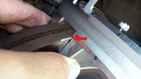

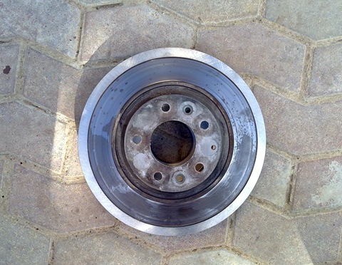

Задние диски стояли фирмы патрон. Установил сразу после покупки автомобиля, 5 лет назад. За это время на дисках проехал 62600 км.
Левый диск в свое время подпортил клин суппорта с перегревом, но в целом обошлось без трещин и биения.

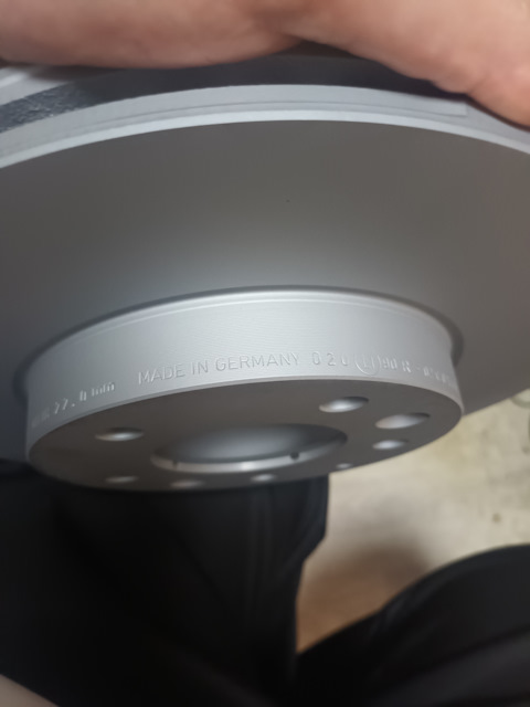

Новые диски купил фирмы Miles. От Miles и колодке. Учитывая опыт с бюджетным патроном и спокойную манеру езды, не стал переплачивать в погоне за брендом и качеством, гарантирующим вечный ресурс.

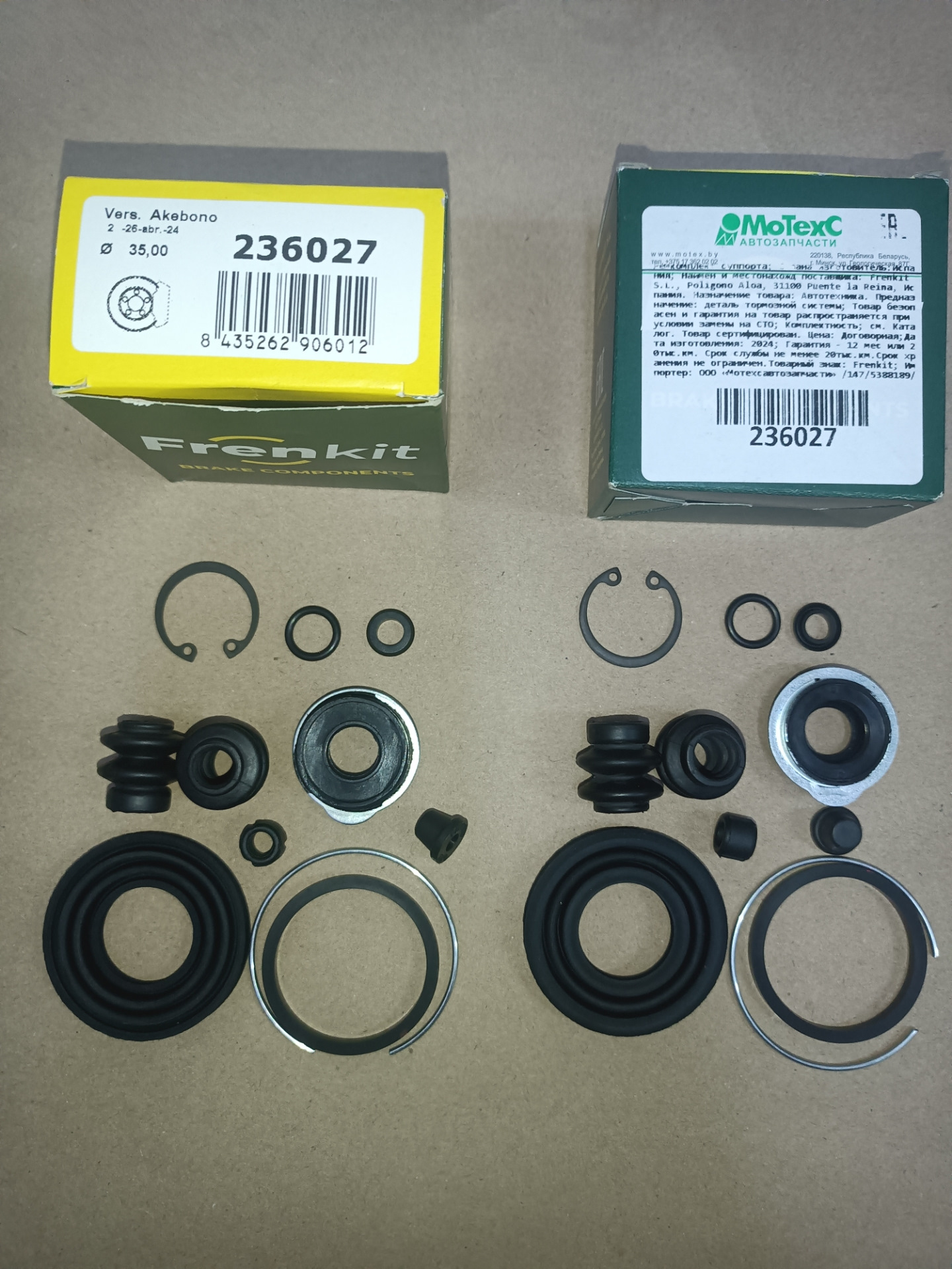

Ремкомплект прикупил. От Frenkit.

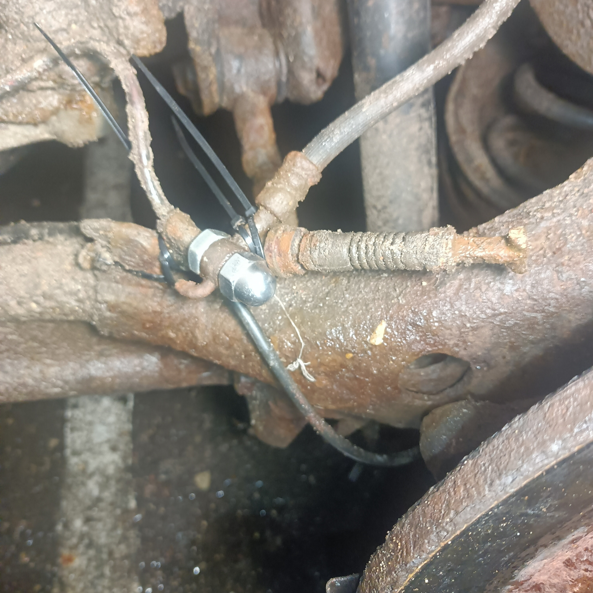

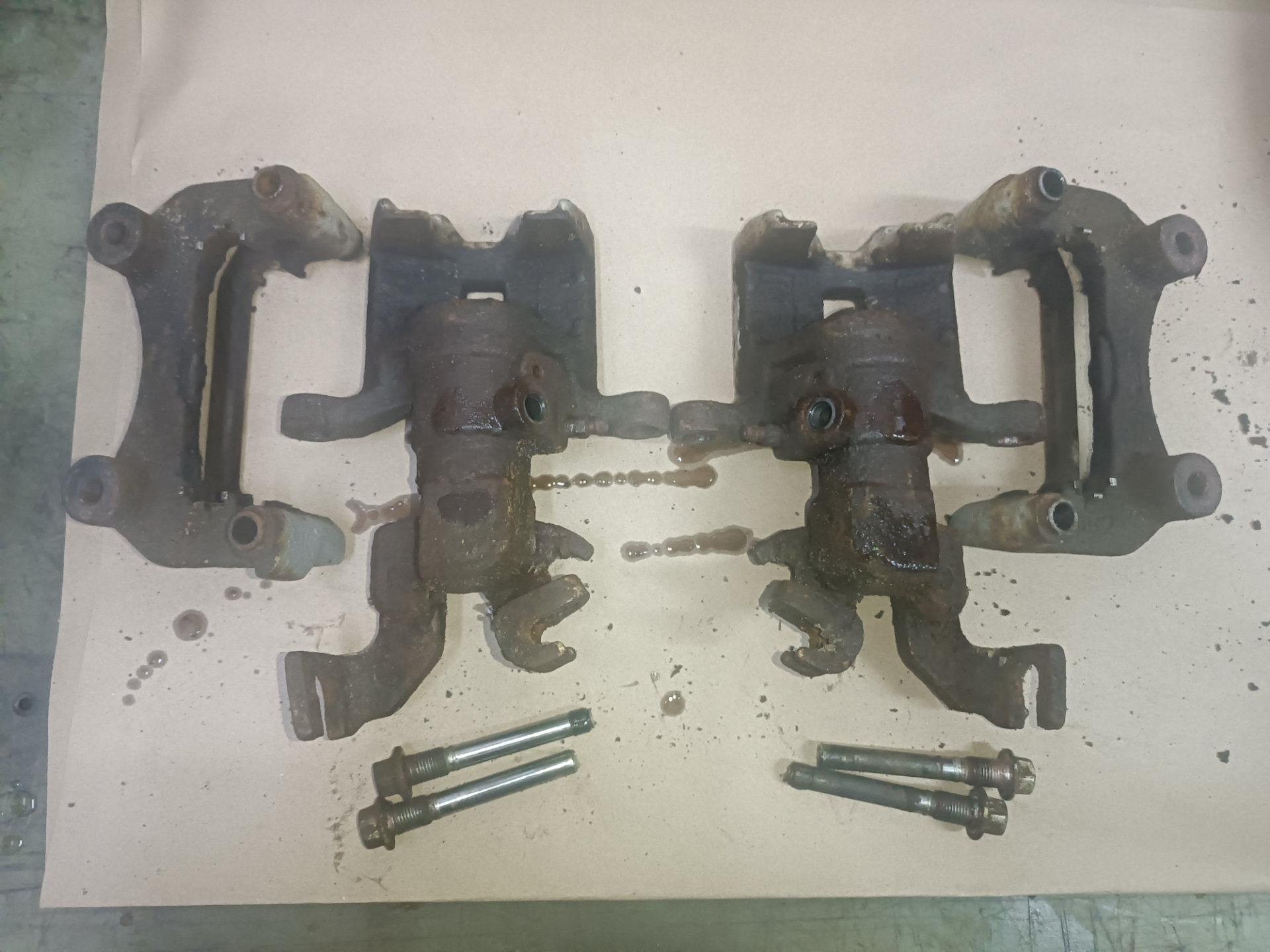

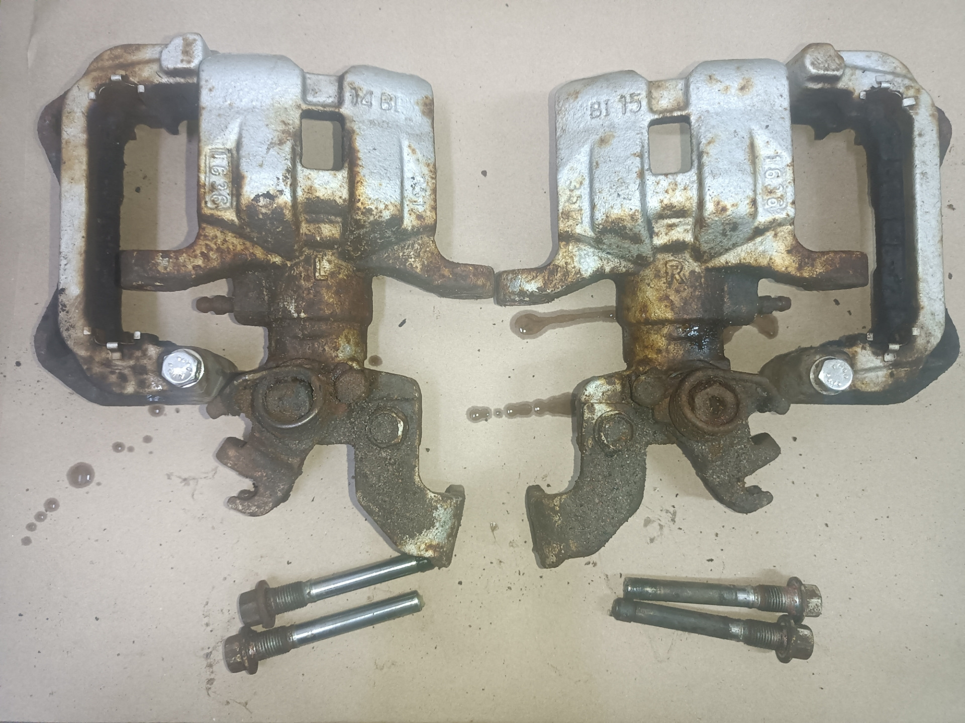

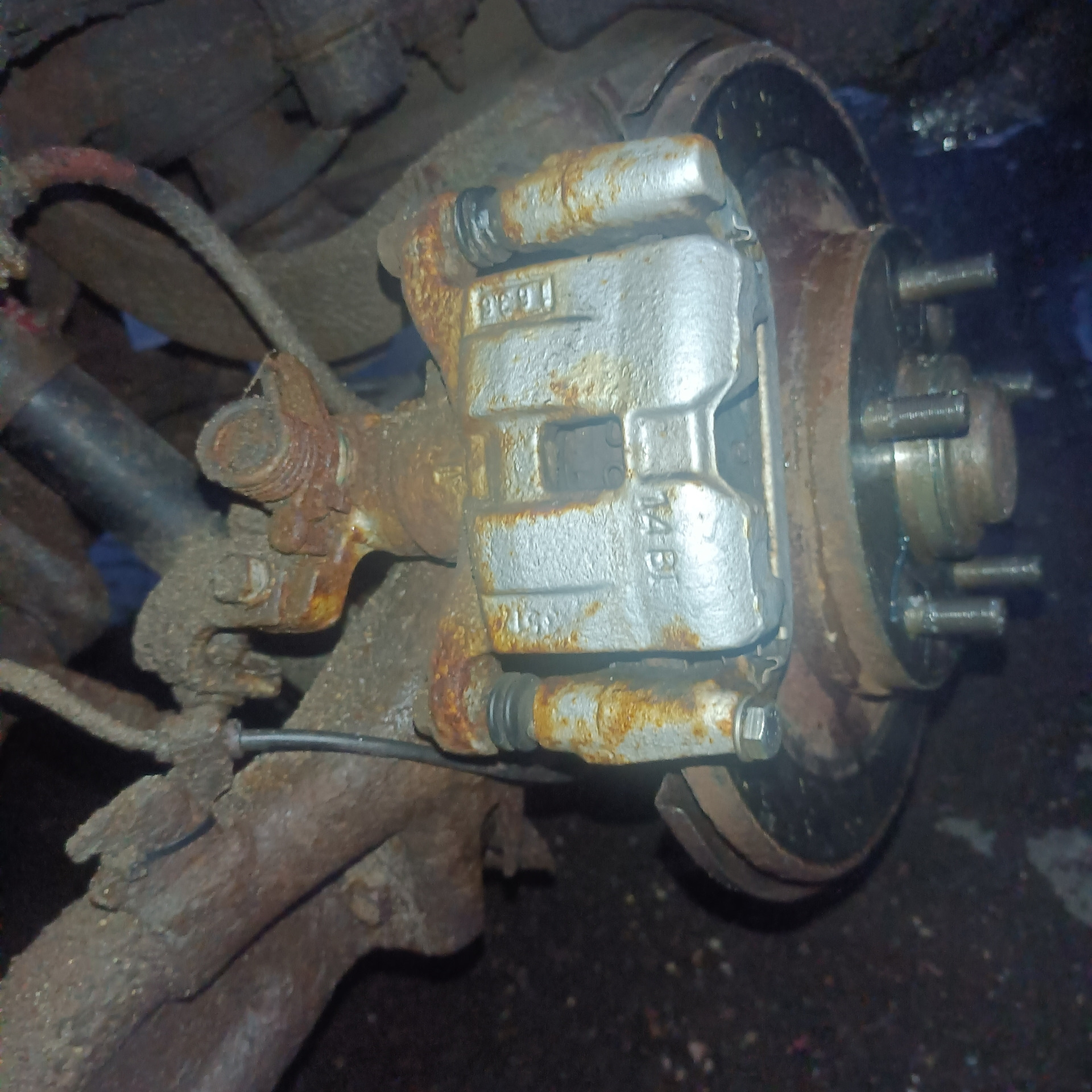

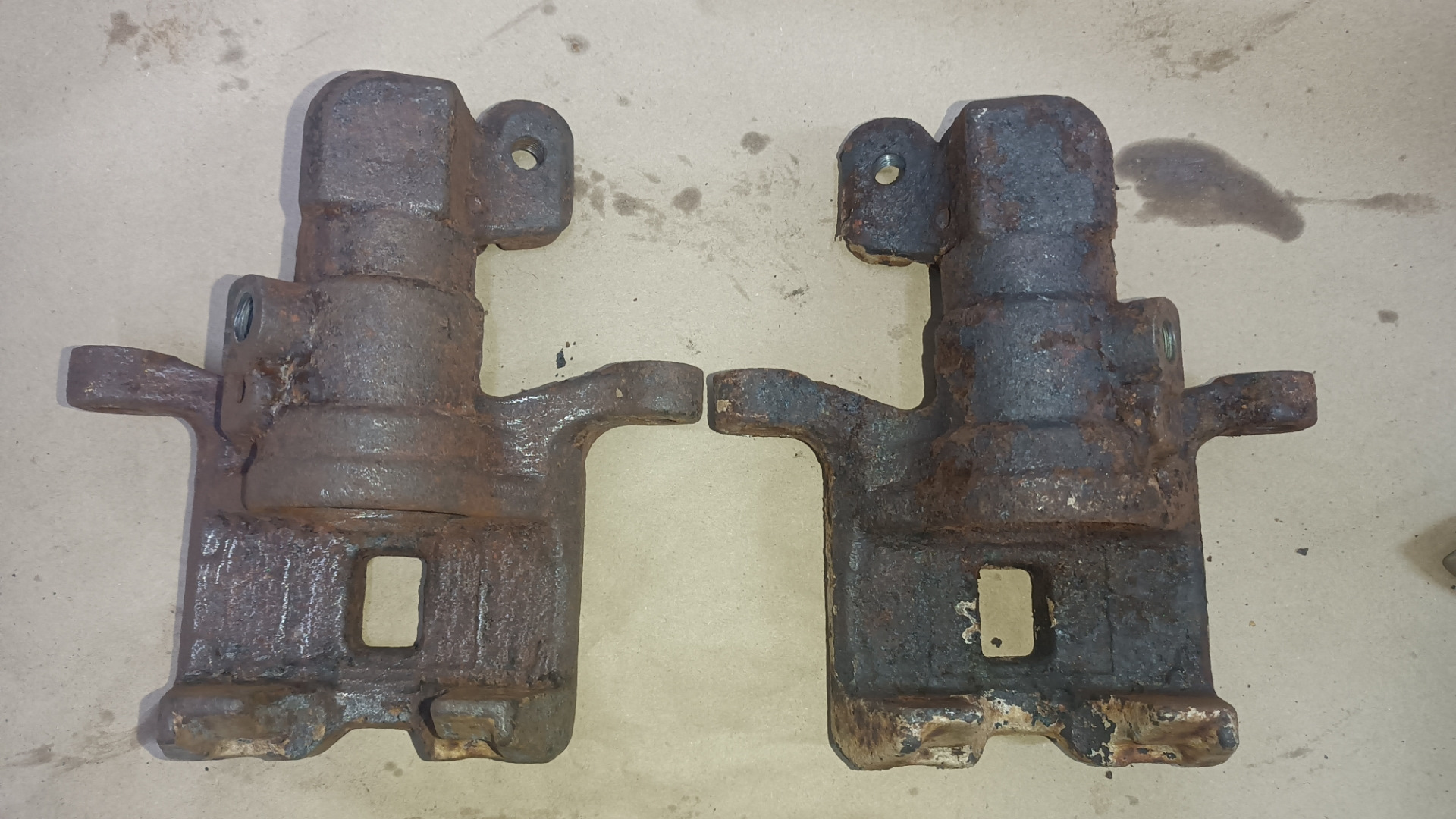

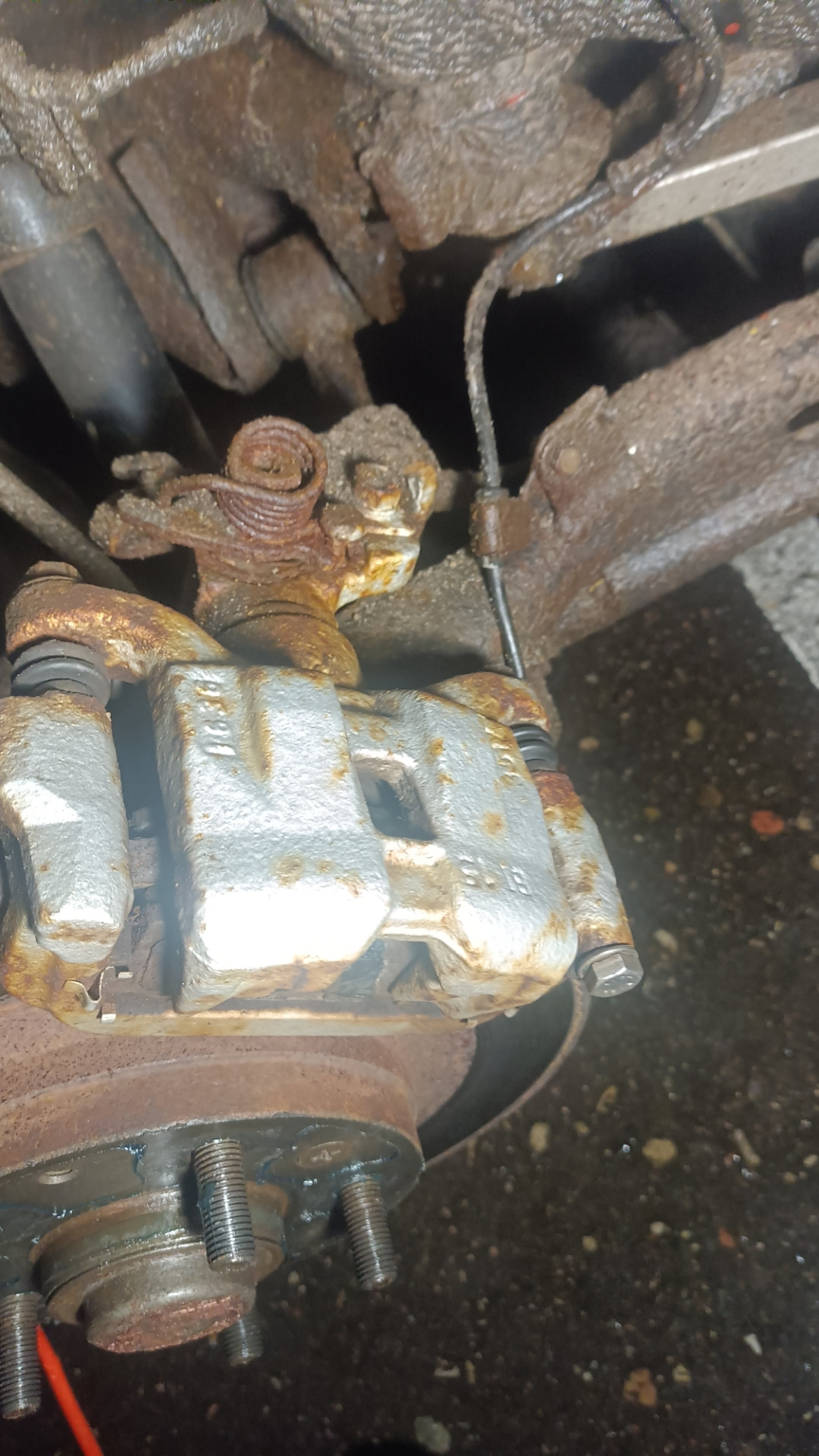

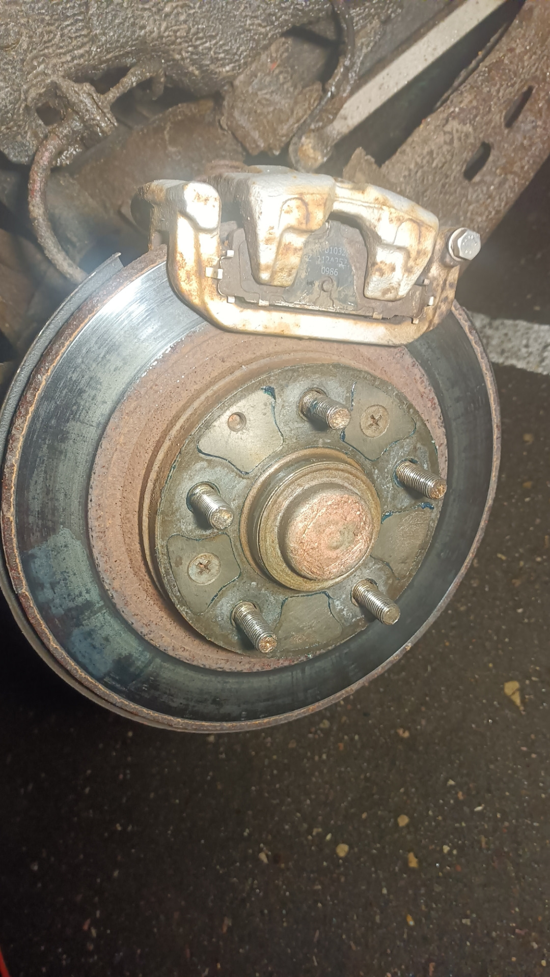

Старые диски и суппорта были вот в таком состоянии:
Суппорта скинул, шланги заглушил болтом на 10мм. И нашел колпачковые гайки.
Разобрал все и промыл.

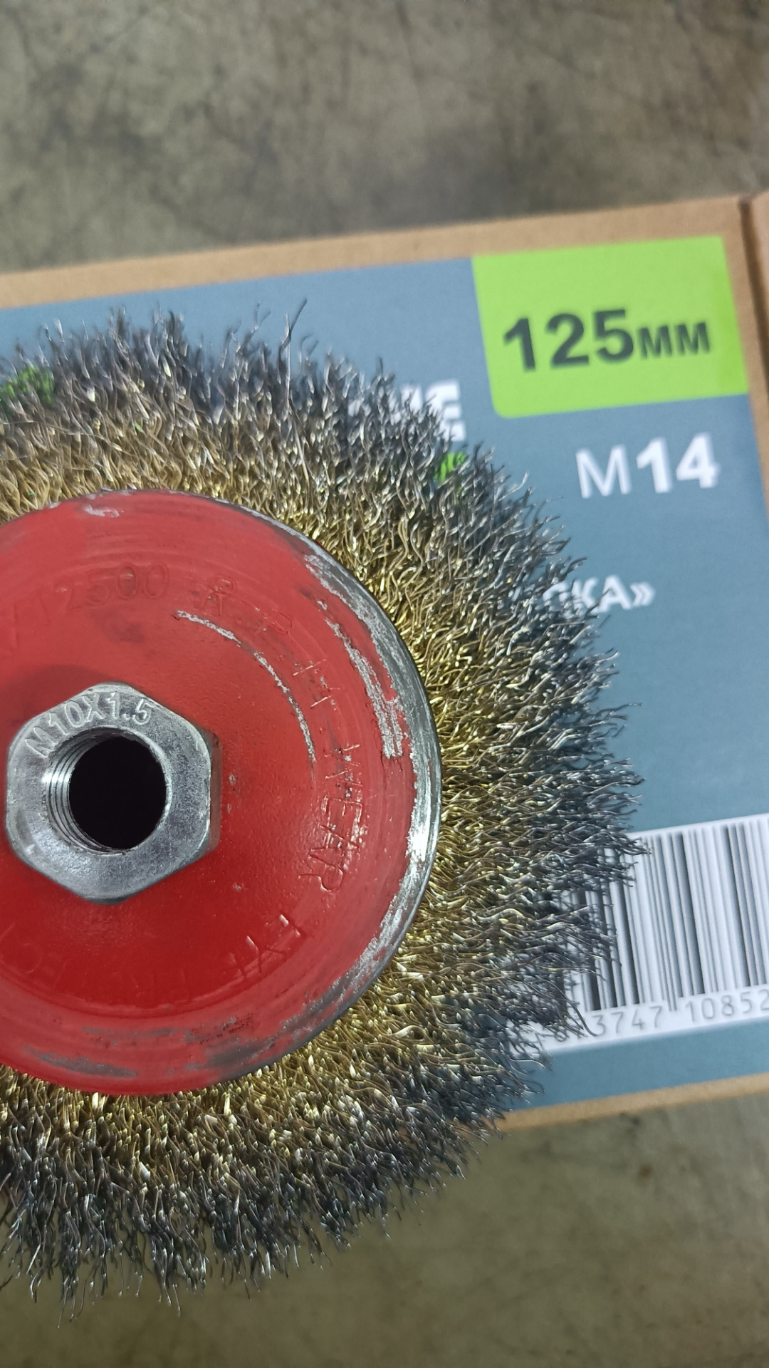

Кстати, со щёткой для ушм вышел интересный неприятный казус. Забрал на Вб и достал из коробки, лишь когда был готов чистить. Оказалось, что гайка щетки имеет почему-то резьбу М10х1,5. Хотя на коробке и при заказе была указана резьба.
М14х2. Хорошо что рядом оказался токарь, который благополучно увеличил резьбу.

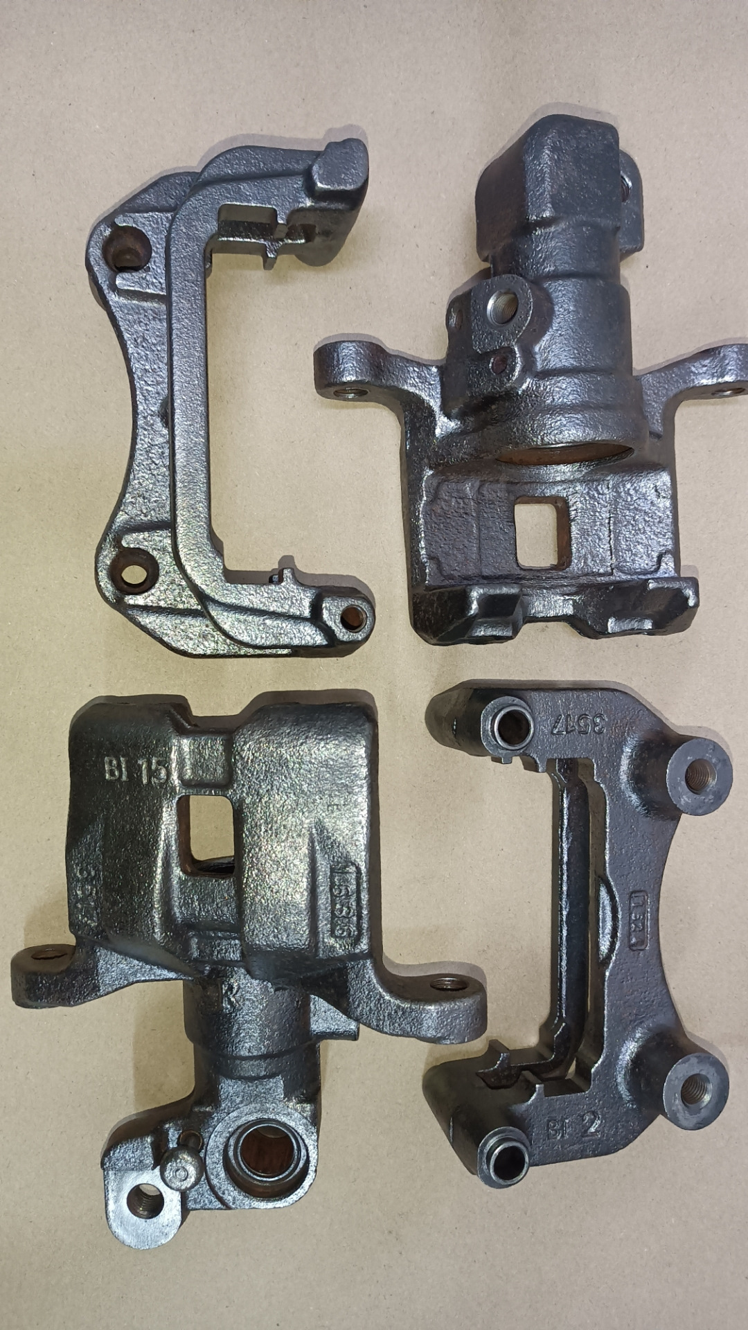

Перед очисткой по совету отца суппорта в разобранном виде прожарил около часа в электро шкафу при температуре 200°С.
180…250 °С — Это температура низкого отпуска чугуна. Выдерживая около часа и охлаждая на воздухе, с заготовок снимаются внутренние напряжения, нормализуя структуру и свойства изделия.
Спокойно, не боясь повредить суппорт, можно греть до температуры 500…600 °C. Это температура высокого отпуска чугуна, который применяют для изделий, не работающих при значительных трениях.
Часа при температуре 200 хватило, чтоб вся ржавчина и окрасы превратились в труху.
При помощи ножа обдер с суппорта все отстающее.
Остальное непринужденно сделала корр. щетка. Не думал, что очистить суппорта можно так просто, без облаков пыли.
Не пескоструй, но получилось отлично. В свой бюджет.

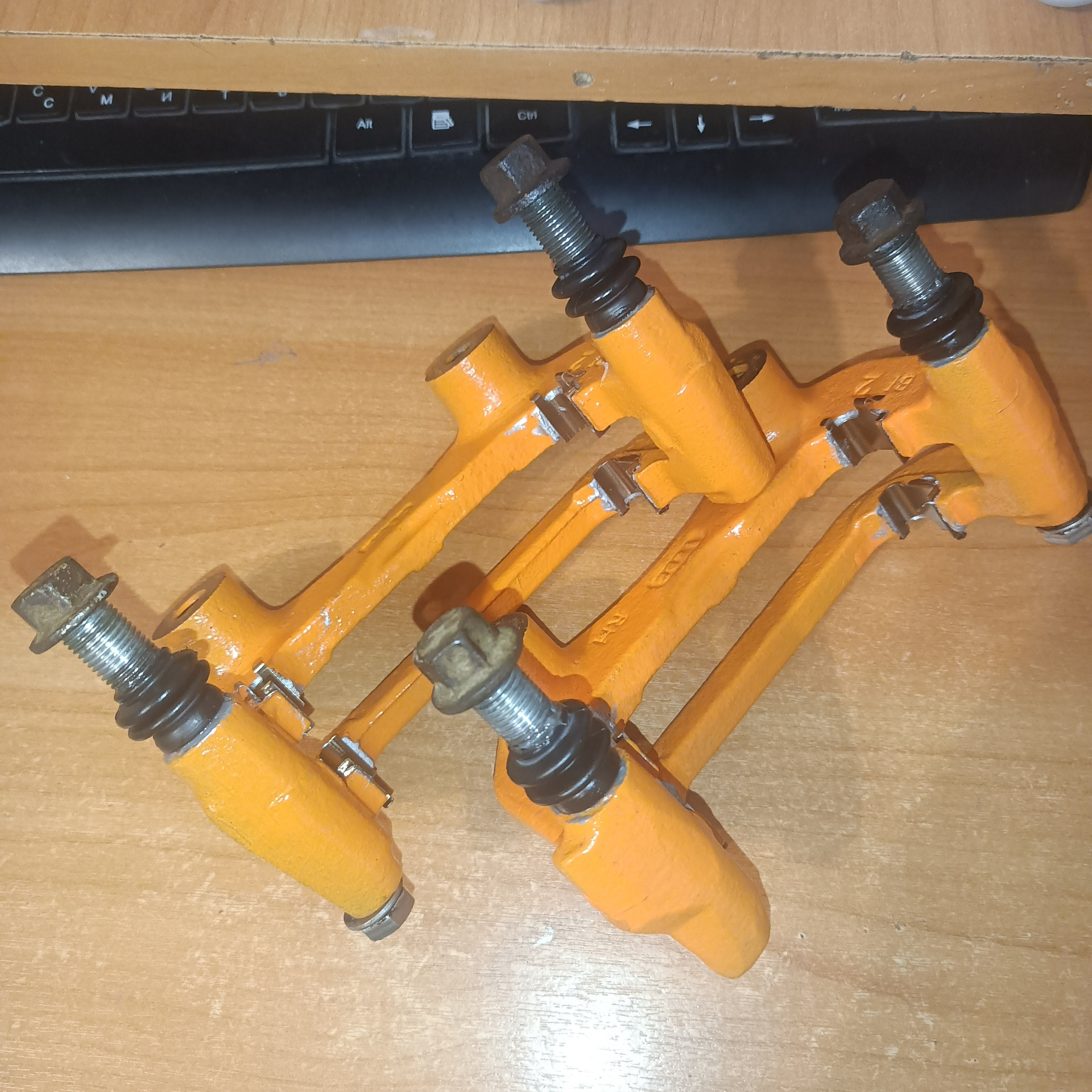

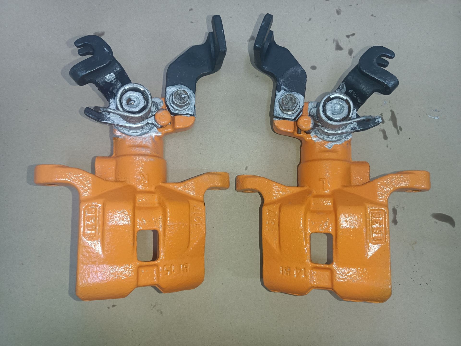

Окрасить в тот де день не получилось. Ко следующему дню суппорта почернели. Само защитились).

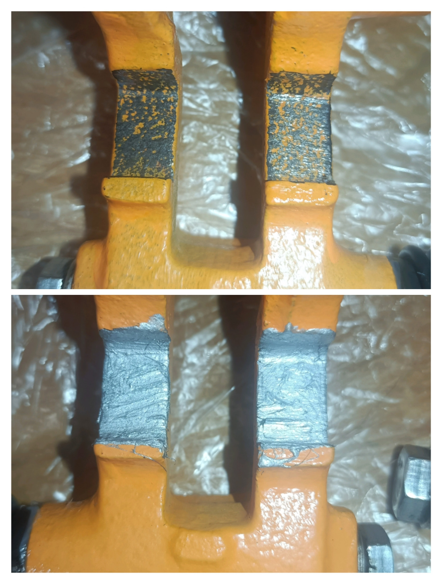

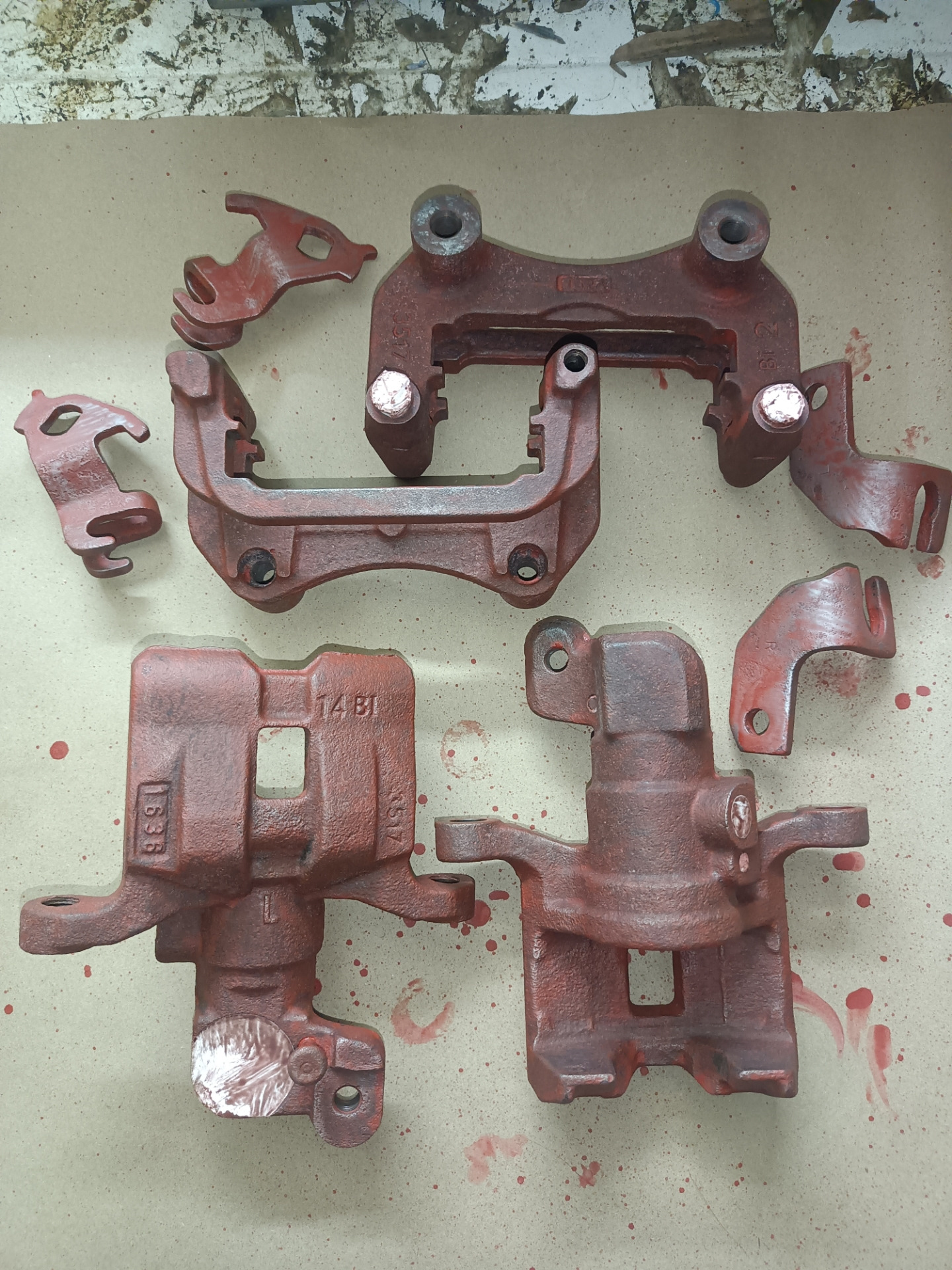

Красил по той же схеме, что и передние.
Кислотный грунт.
Черный акриловый грунт.
Оранжевая эмаль. Из баллончика.
Около суток просушил и собрал.

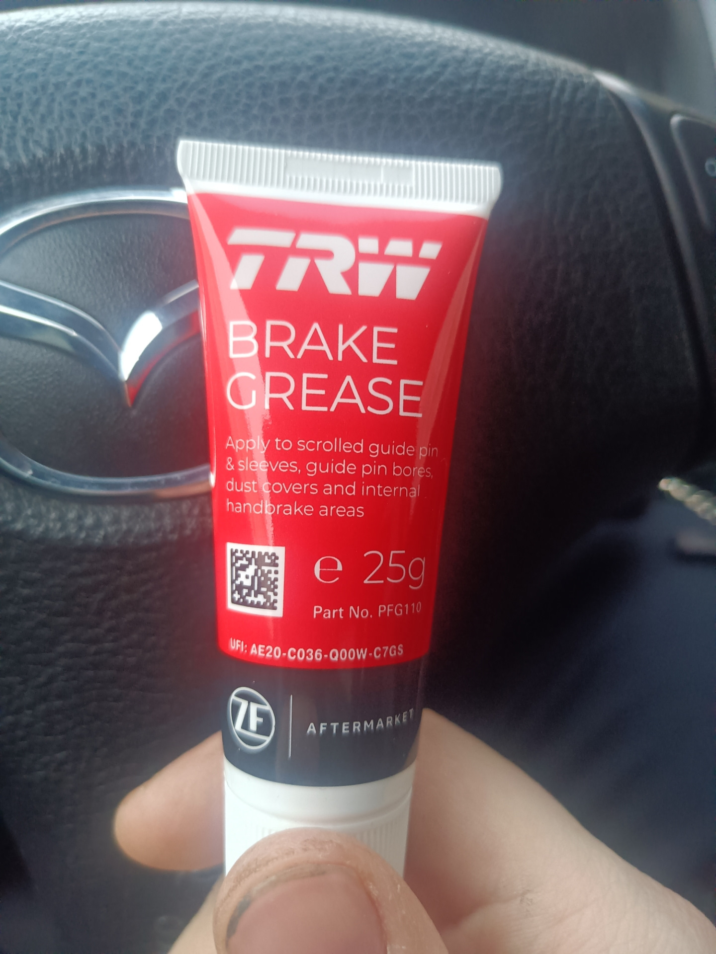

При сборке использовал смазку trw.
Пришла также почему-то в красном тюбике. Продавец утверждает, что это обновлённая упаковка trw. С виду смазка такая же.
Для монтажных пластин скобы и пружины с рычагами использовал алюминиевую смазку.

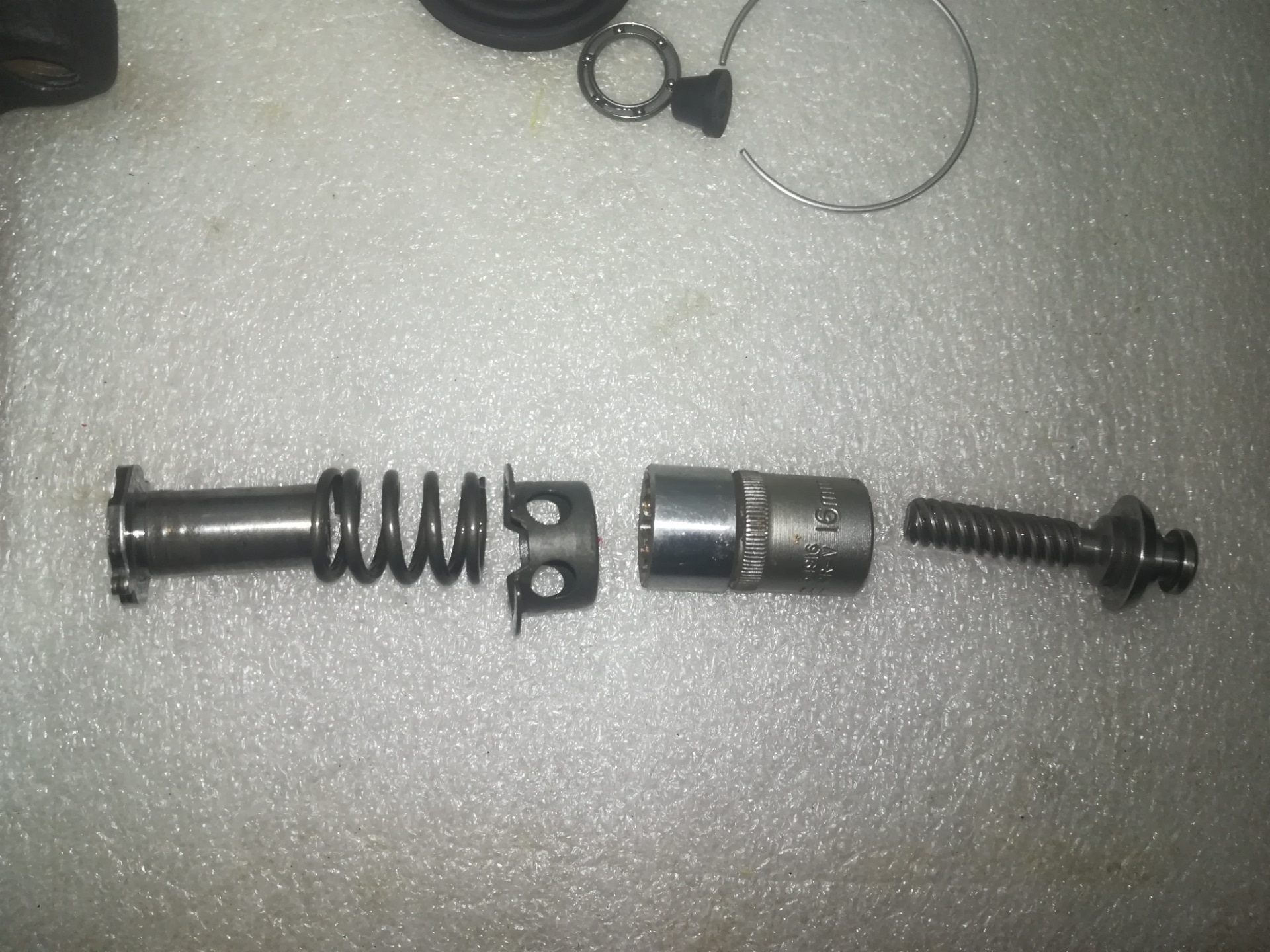

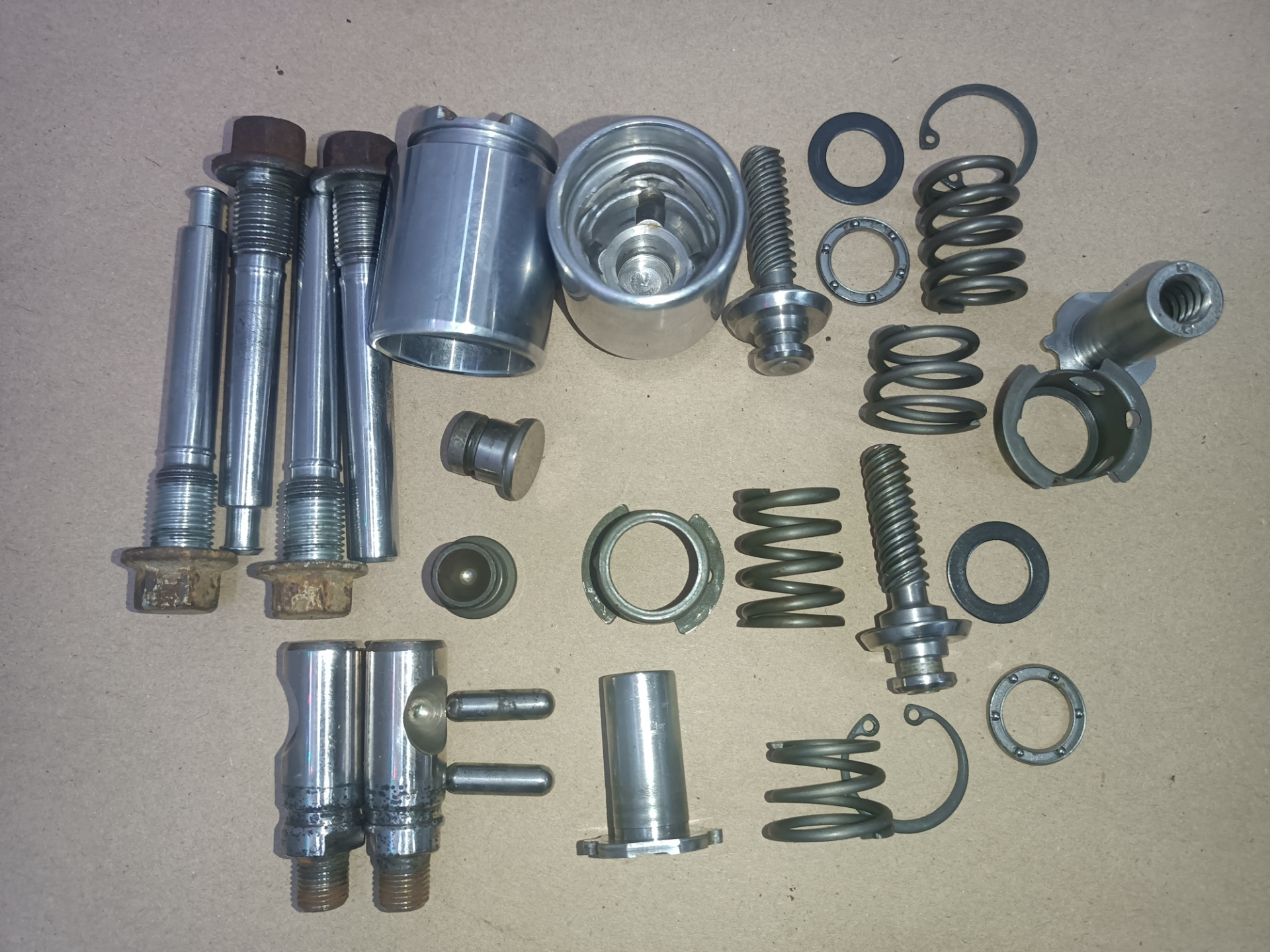

При сборке внутренностей суппорта очень помогает головка на 16.

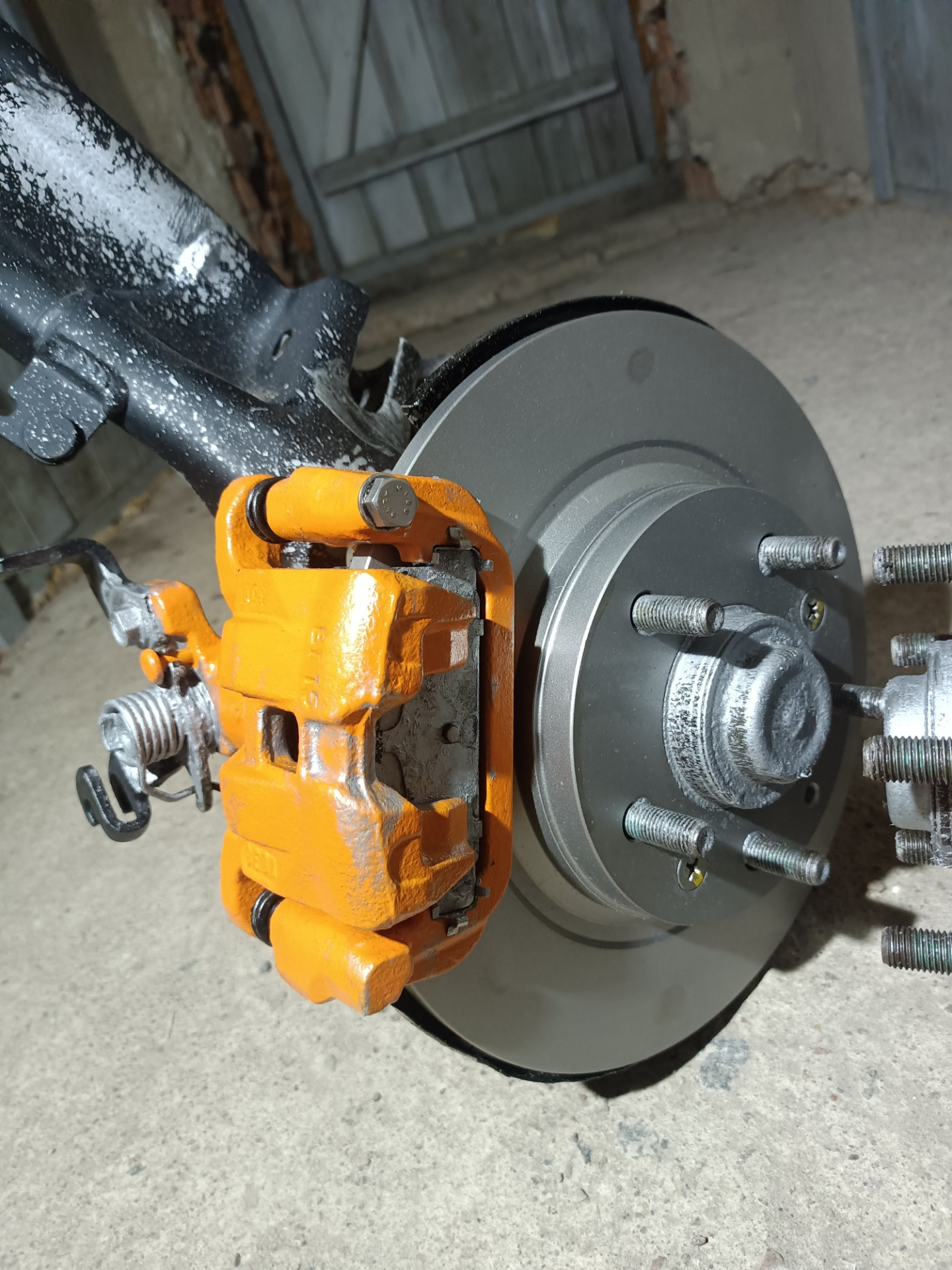

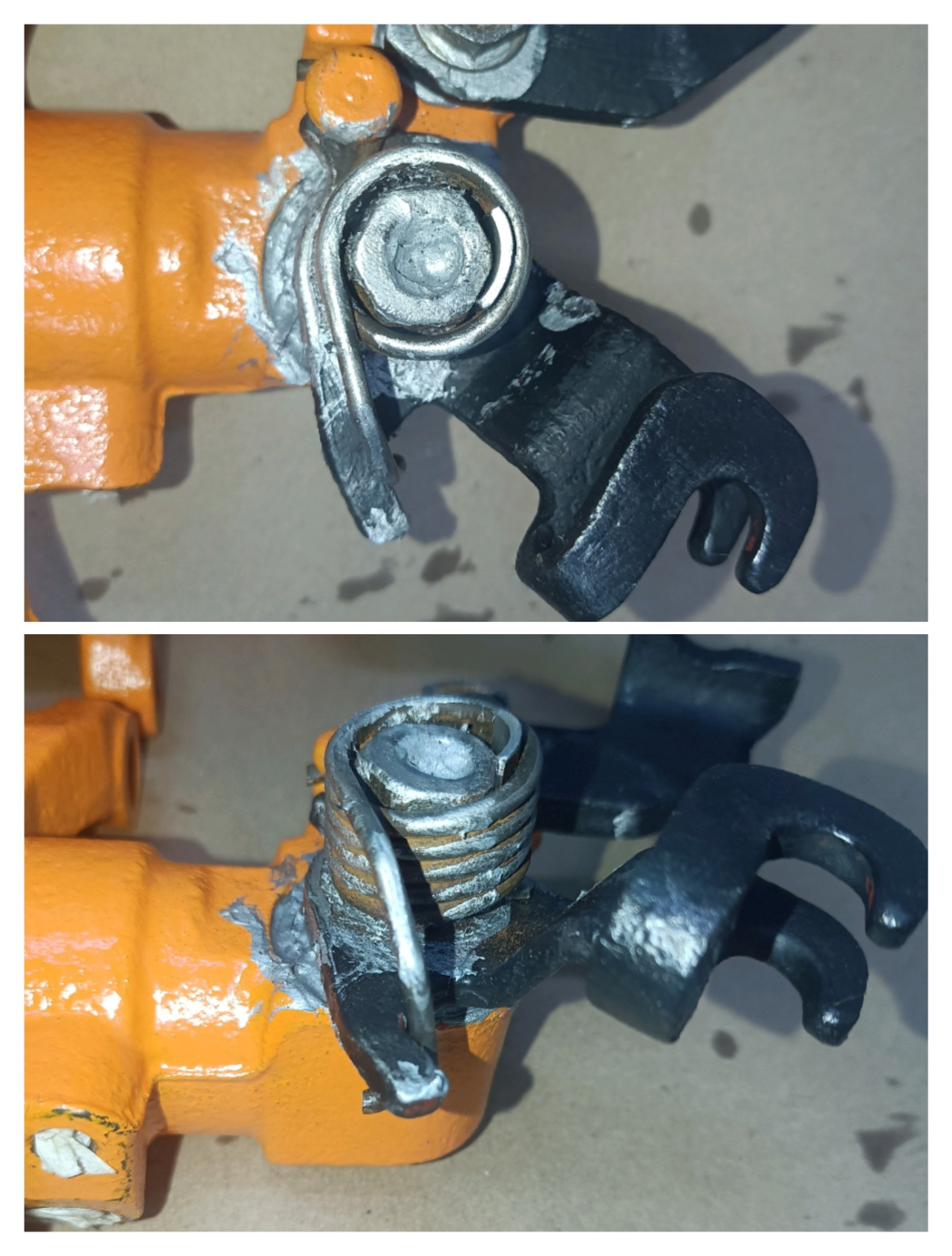

Взвел пружину, как на фото. И без проблем все собралось.
Пыльник на поршень натягивал при помощи сжатого воздуха.
Разместил поршень примерно на место, подложил на место колодки пластину для упора. Подавая воздух в отверстие развоздушки, поправлял пыльник. И тот наделся без проблем.

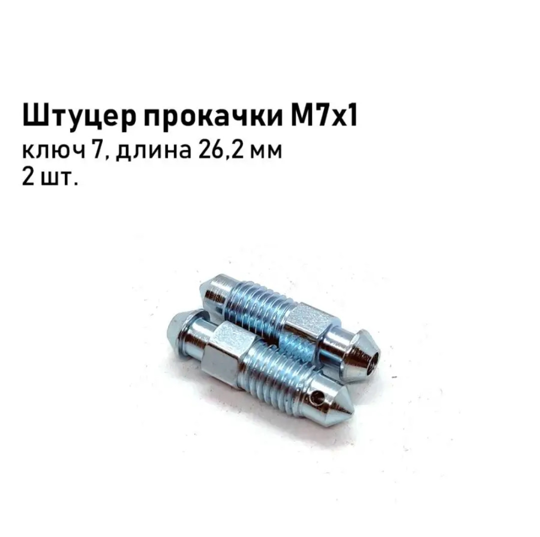

Заменил штуцера прокачки. Размер для заднего суппорта — М7х1. Длинна резьбы — 8мм. (соответственно 8 витков, если подбирать по фотке).

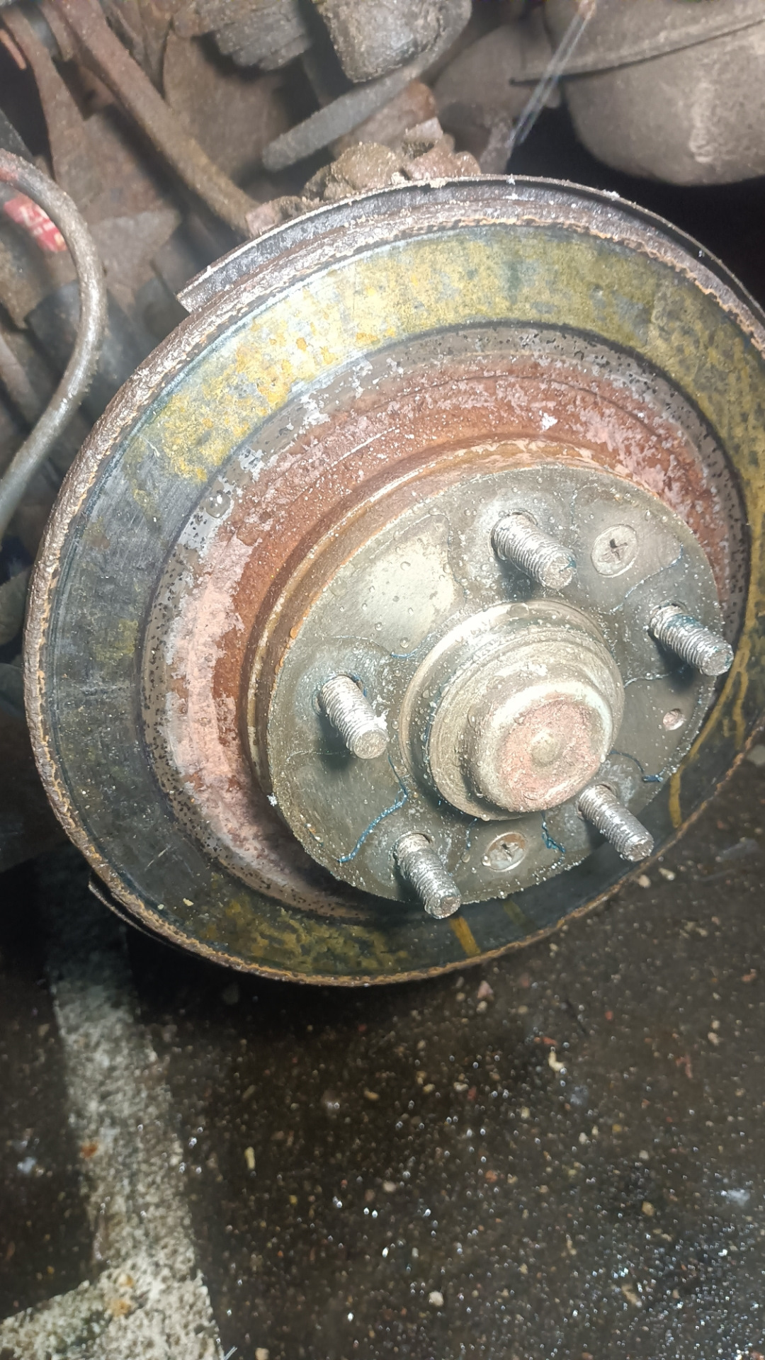

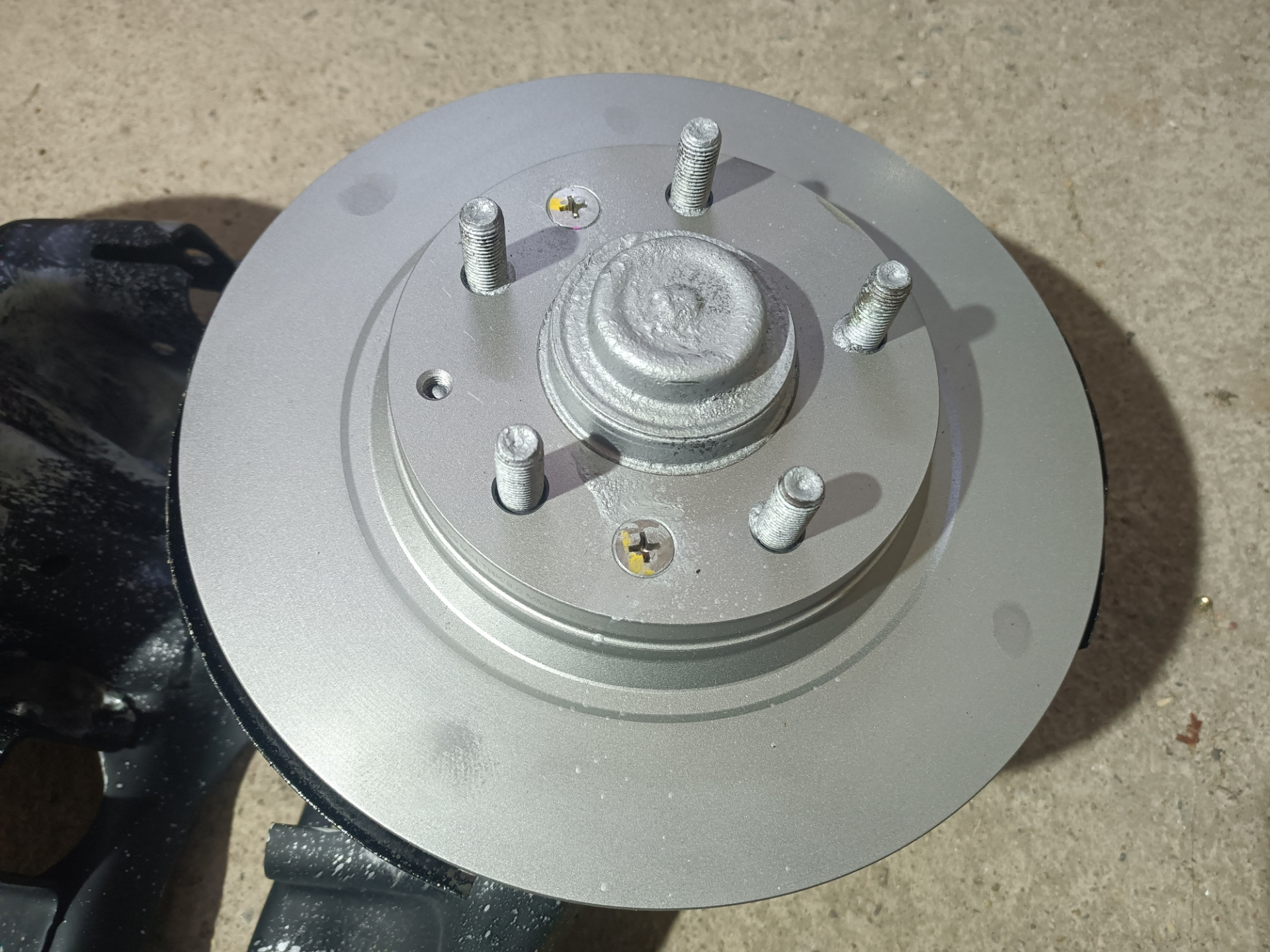

Диски обезжирил от смазки и покрасил цинк спреем. Не на вечно, но немного задержит ржу.
Установил на ступицу промазов алюминиевой смазкой.

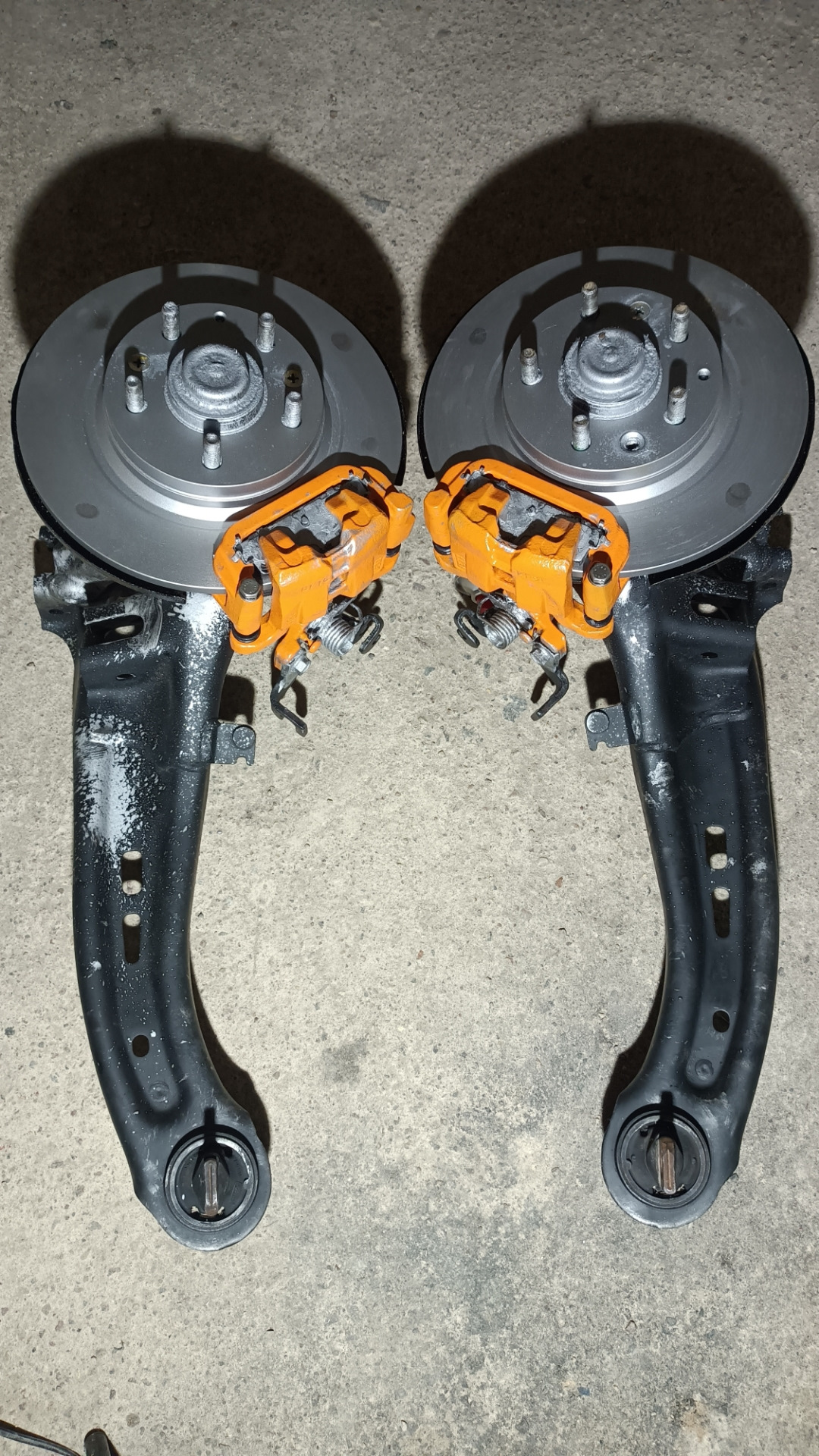

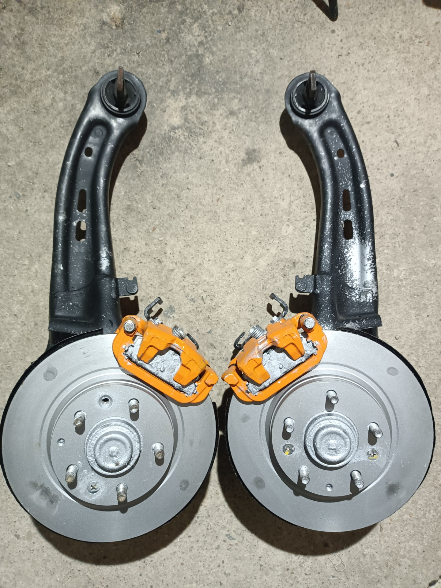

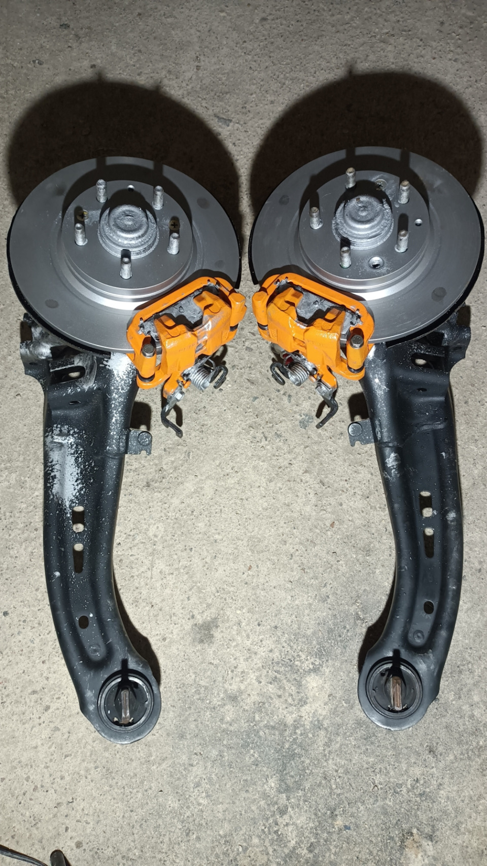

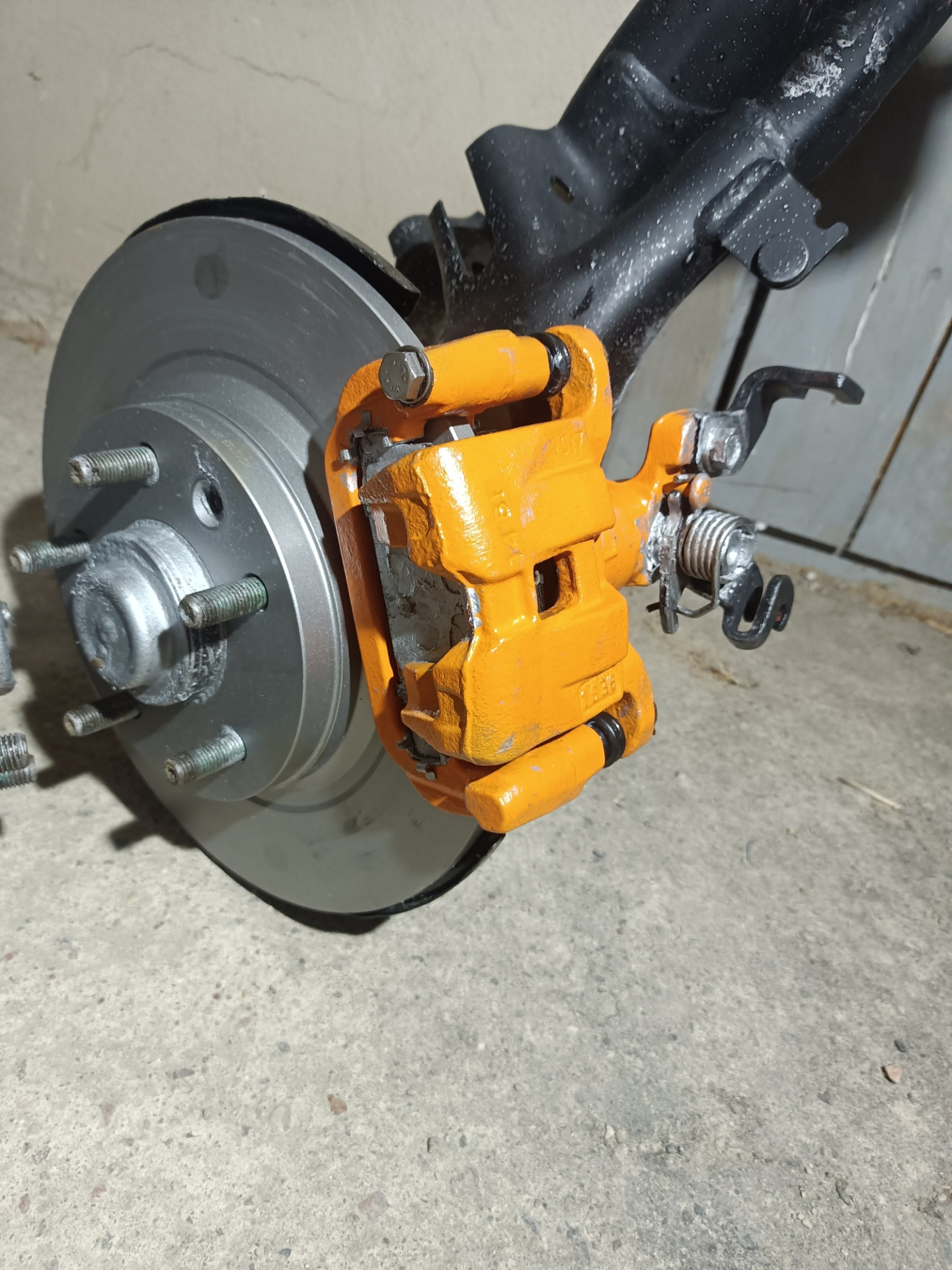

Получилось вот так:

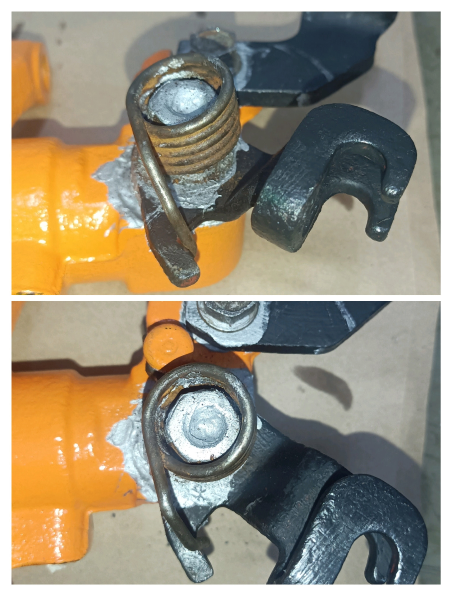

Раздражал перекос пружины ручника. Думал устраню заменой пружин, но нет. И новые пружины стояли с перекосом.
Решил это небольшими вставками из нержавеющей трубы.
Установку рычагов планирую на выходные. Надеюсь, что пройдет все по плану.

Пара дисков:
K010159 MILES 142р

2 штуцера прокачки 12р.

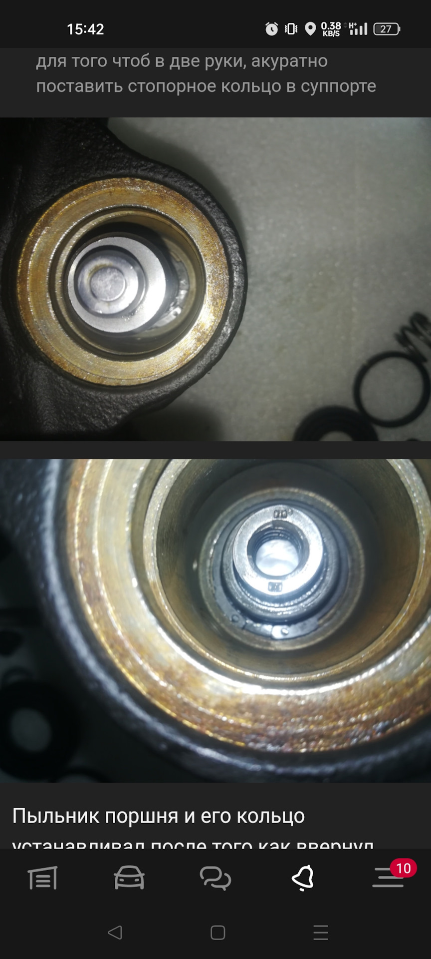

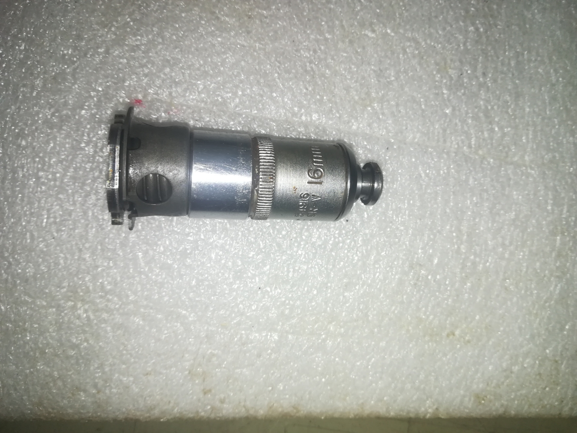

Согласен про пружину, но теперь для особо тупых, а как потом головку вытащить, в планах тоже зад тормоза перебрать:)
А потом просто выкручиваешь винт, который в поршень вставляется (правее на фото). Пружина расправится.
То есть пружину держут слева детали, а они как фиксируется ? По краям от пружины, я так понимаю поворотом деталей?
Там фиксируется кольцом, не попало на фотки.
Во, теперь понял, спасибо
Удачи в ремонте)
Спасибо, и тебе удачи:)
r1ghtWay
Тоже так делал, левый со струбциной залетал как по маслу, а правый 2часа мучал, всё погнул, инет подсказал твой способ
Зачетный способ зажать пружину и чашку👍👍👍
Спасибо). Аналогичным способом собирал и поршень через головку. Правда сжимал уже тисками.
Поршень оо пять сек и так собрать)
Пиосто в руках у меня не вышло одному, надавить пружину и поставить кольцо
