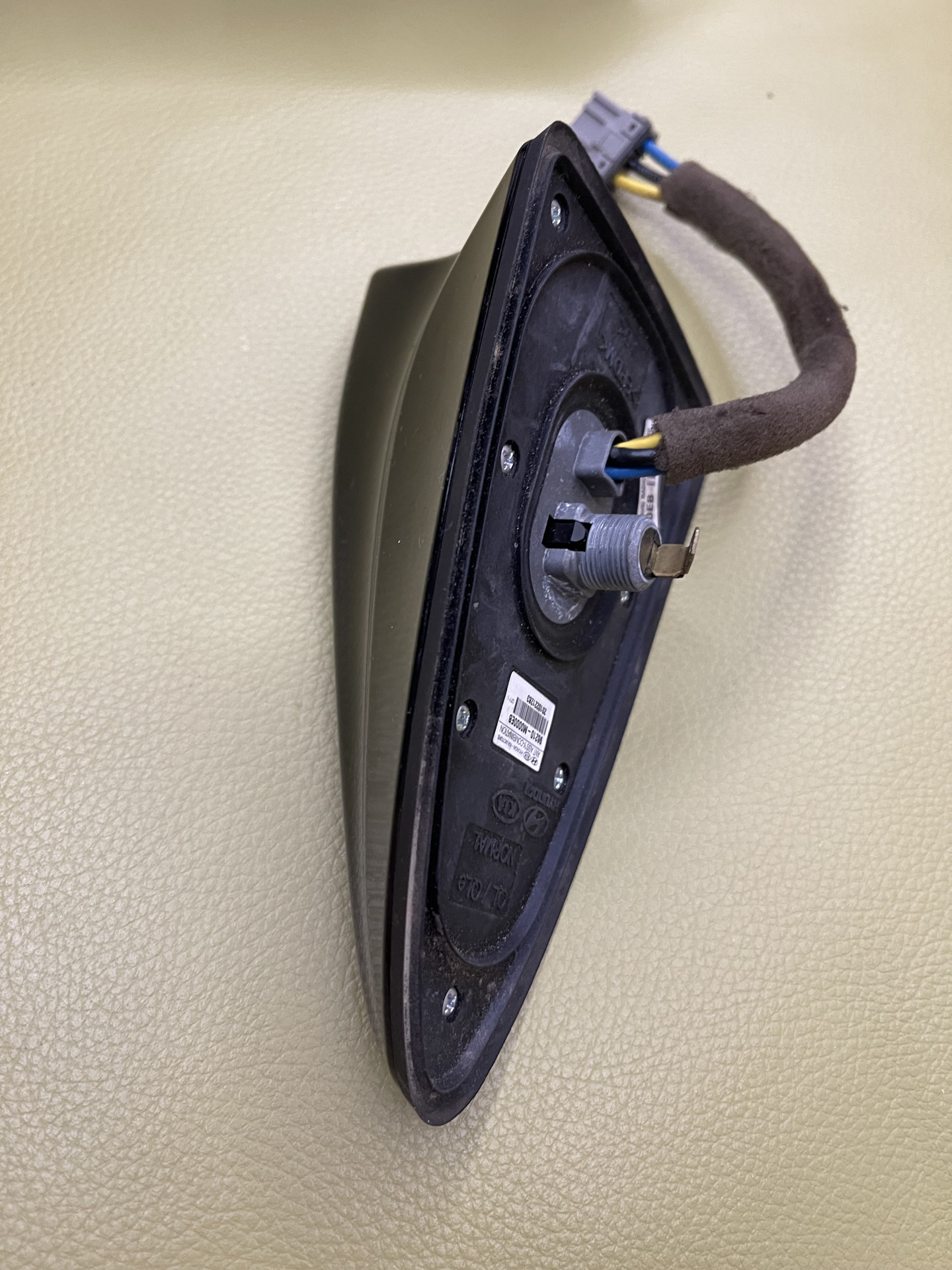

Замена штатной антенны.

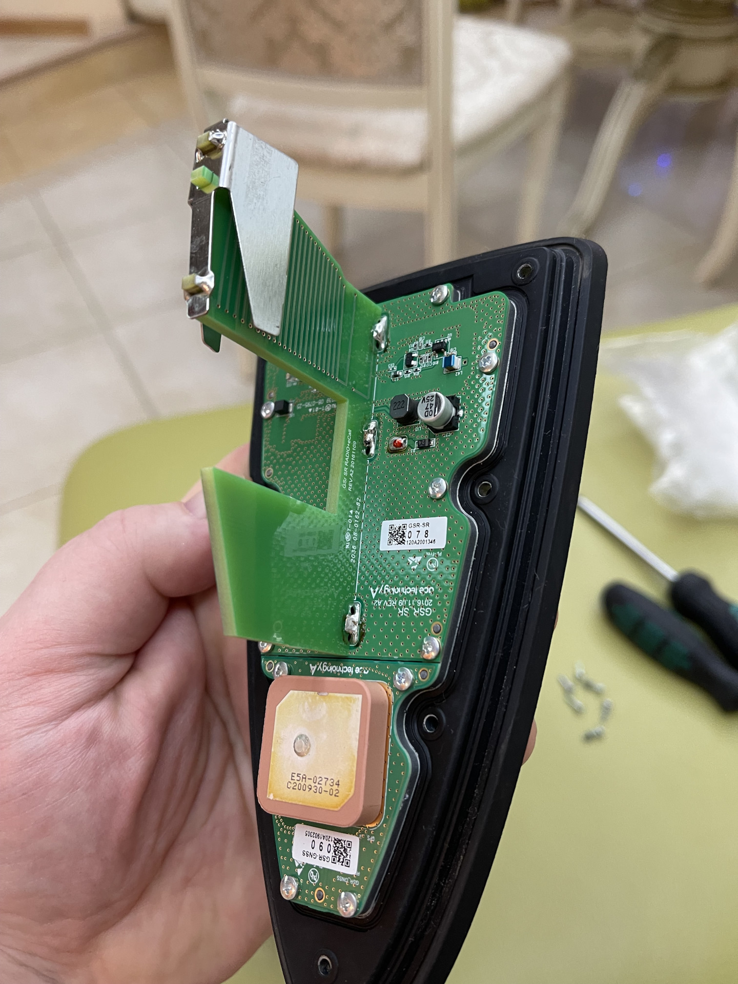

Плавник 96210M0000EB от Creta.
Описывалось много раз, я дополню кратко. Цель конечно не сам дизайн (хотя штатная выглядит как из прошлого века), улучшить качество FM, опция сомнительная для молодой девушки, говорит даже не в курсе как включается радио, это до первой поездки на дальняк конечно 😁. Штатная, судя по виду, рассчитана на 1\8 длинны волны FM (3.3 метра! там разброс +\- естественно), намотано думаю 40 см по спирали, не считал если честно, обычно ставят авто антенны с нормальным приемом 1\4 (78 см примерно), на плавниках ситуация лучше, если посчитать количество дорожек, выходит примерно 1\2 длинны волны! Идеально. Плюс крылья, конструкция и т.д, берет даже отраженный сигнал, есть смысл их устанавливать.
Корпус разбирается, крышку перекрасили в черный, зато купил за копейки. Разобрать есть смысл если б\у, помыть резинку, проверить состояние, покрыть лаком плату. На дне болты, откручиваем и снимаем крышку, там нет клея, все за счет герметичности резинки.

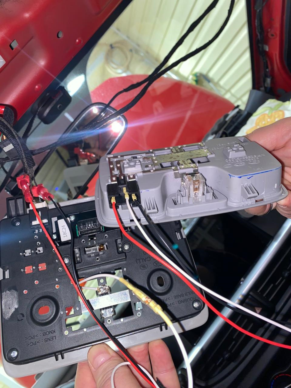

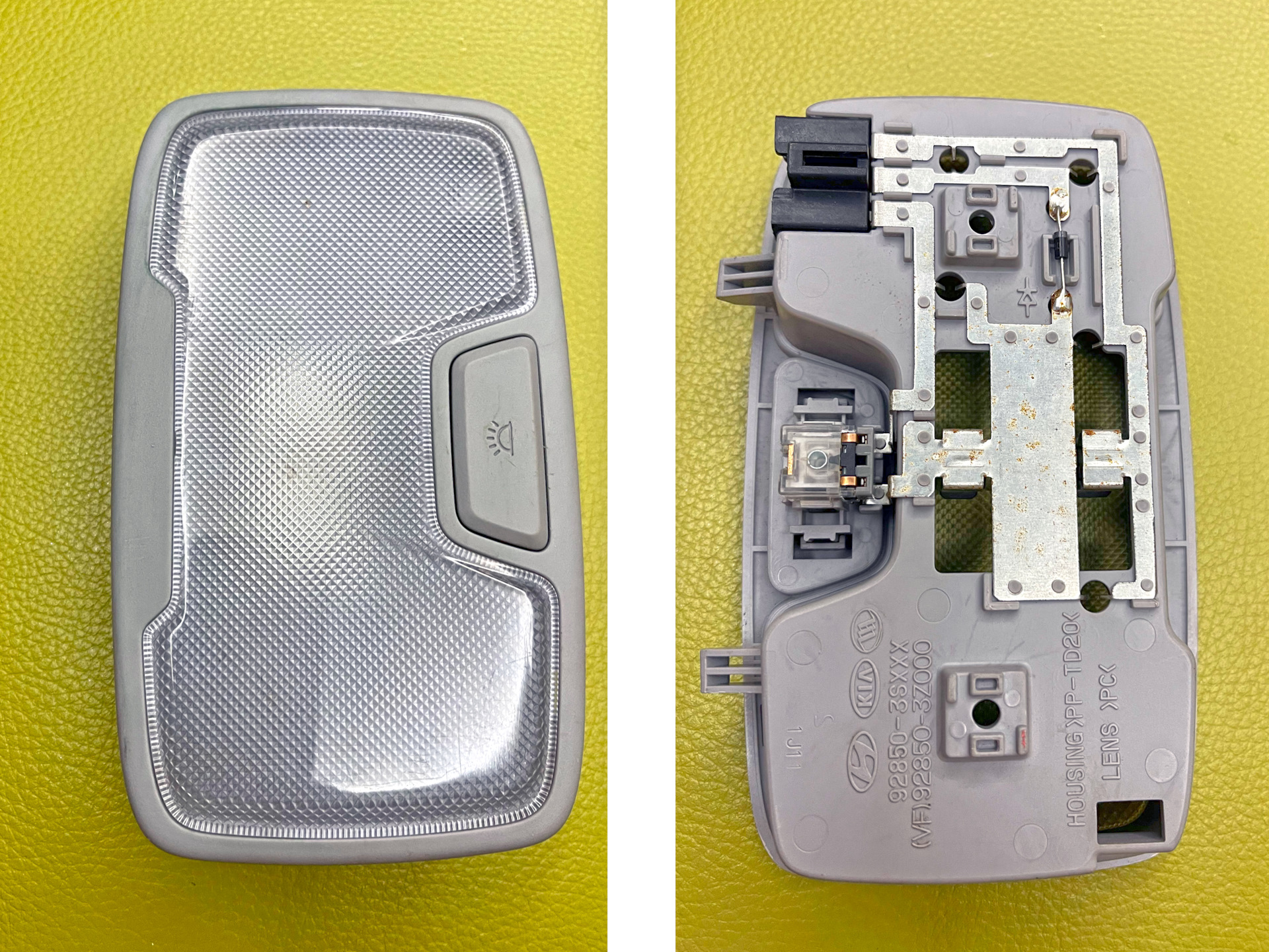

Дополнительный плафон.
Плафон 928503Z000TX (92850-3SXXX) от I40

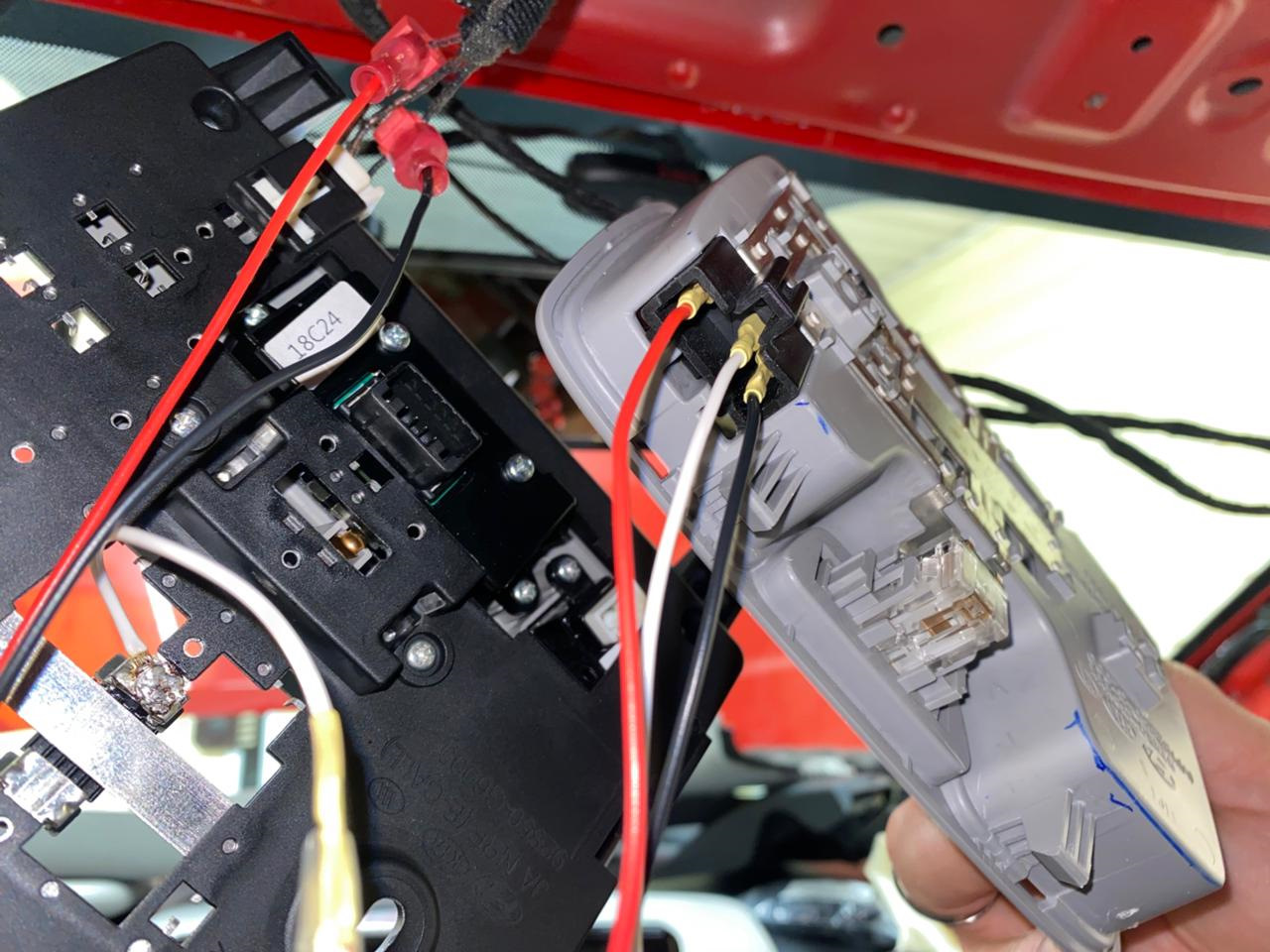

По установке есть нюансы.

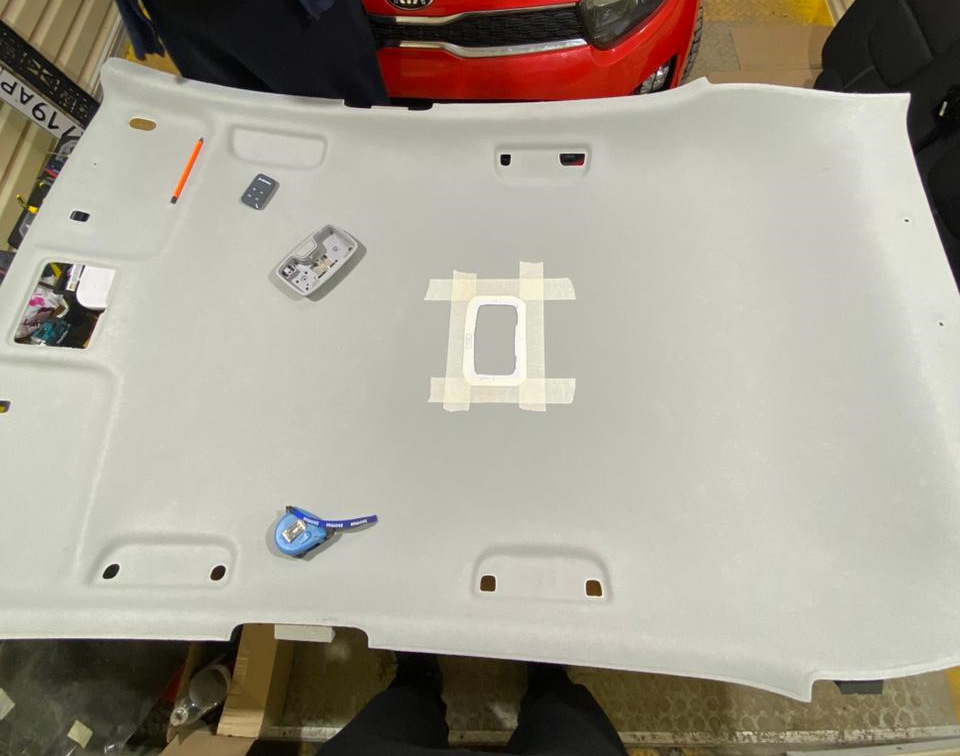

Сама разметка первый. Ориентир по переднему плафону и задним трем отверстиям (крепление потолка) НЕ РАБОТАЕТ! Естественно применили лазерный уровень, так вот он показал, центральное заднее отверстие клипсы, не совпадает с линией перекрестия отверстий ручек и центра отверстия переднего плафона! Нужно ориентироваться только по боковым ручкам и переднему плафону!
Второй — размещение и крепление.
НЕЛЬЗЯ срезать крепежные наплывы на корпусе, дорожки открыты и конечно это приведет к замыканию.
Проводку закрепили клеевым пистолетом, все замотали, смысла нет фото делать. Далее нюанс, просто так плафон ставить плохо, его сложно идеально прижать если снимать\ставить, расстояние около 30-32 мм от края потолка до крыши, он упирается в крышу и остается зазор (обшивка крыши очень тонкая и гуляет), необходимо ставить усилители! Вырезали из вспененного пластика (идет как упаковка для электроники в коробке), он идеален но тонок, толщина 20, нужно 34 мм примерно, поставили вертикально полосками в отверстие. Нажимать плафон стало удобно, ничего не гуляет, зазоров нет, в крышу не упирается, как на заводе!

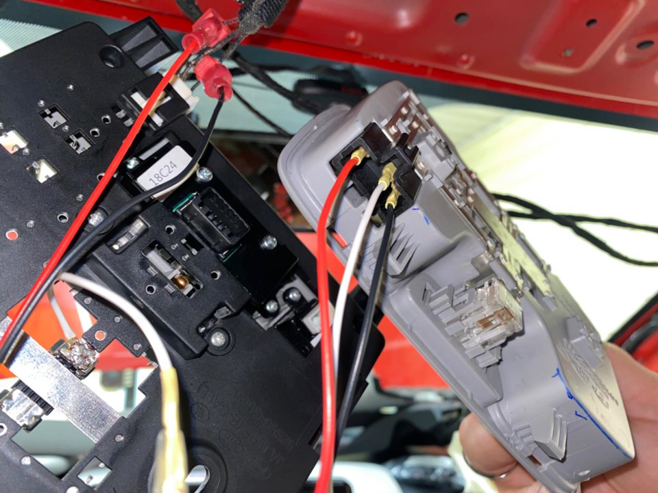

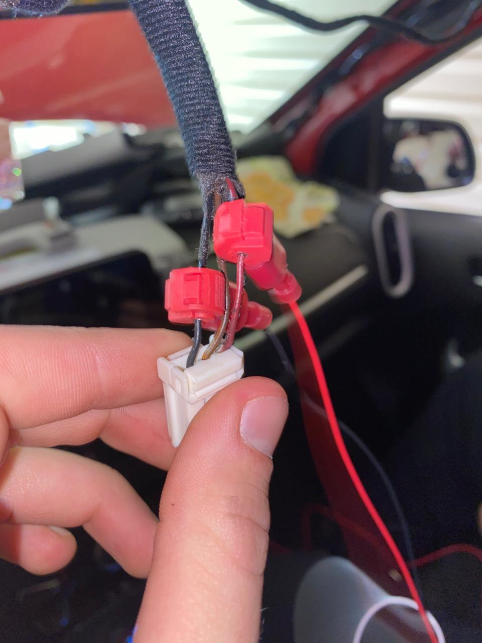

Нюансы подключения.
Вообще их нет, все отлично. От главного берем с провода (красный) плюс, от черного (черный) минус, припаиваем к контакту лампочки провод и все, коричневый не трогаем. На лампочке, в этом месте, это минус! На головном отключается (если верно запомнил) везде минус, плюс постоянно на дорожке (мог спутать, но в итоге делал именно с отключаемым минусом), на контакте лампочки есть отверстие и можно прикрутить клемму, не нашел такой мелкий болтик.
Из всего именно плафон больше порадовал, стало отлично видно в салоне, супер доработка! Огромное спасибо всем кто писал посты по этим двум темам!

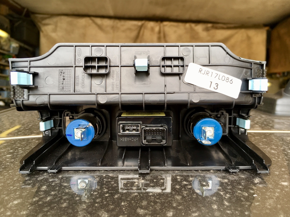

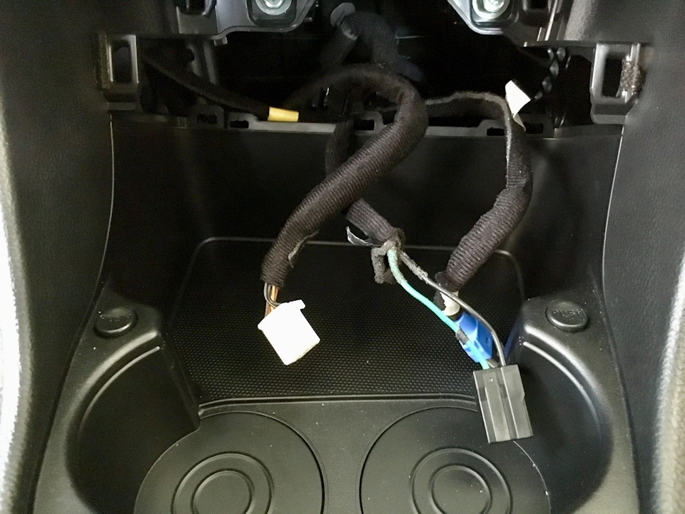

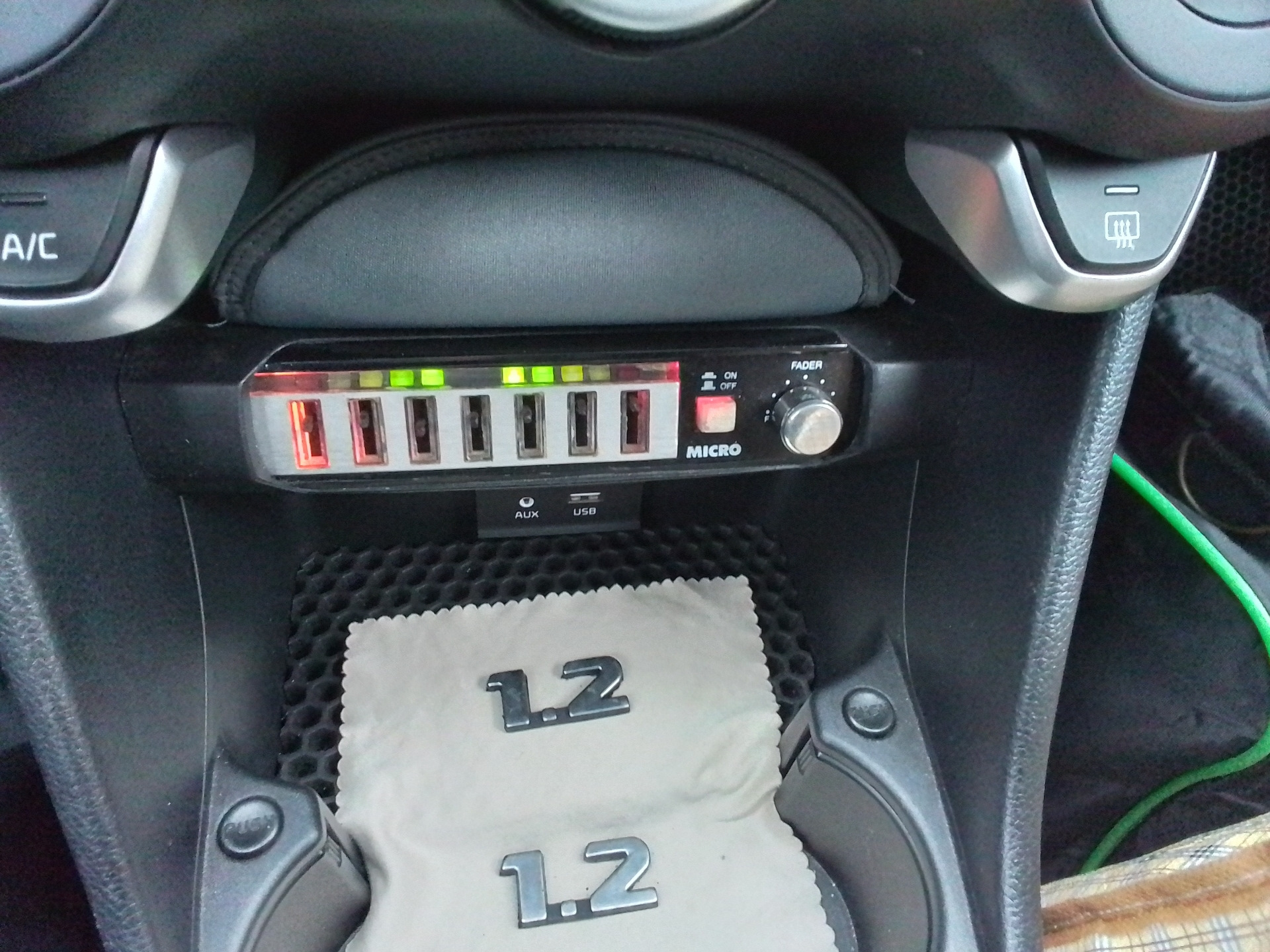

Кто дочитал, есть вопрос. Как блин выдернуть блок из центральной консоли 🤦🏼♂️, где розетка\usb\aux? Пишут просто на себя тянуть, вдвоем не получается, знаю там 5 креплений, не можем выдернуть, может разбирать что нужно?!

Дважды вытаскивал этот блок, очень жестко сидит. Второй раз сделал из жесткой проволоки крючок и начинал сверху, важно не перекашивать, тянуть сильно пока не появится зазор, два нижних выйдут уже проще. Разбирать ничего не надо.
Спасибо! Если разбирать дополнительно точно не нужно, буду пробовать, подлезть сьемником очень сложно, с проволокой хорошая идея 👍
