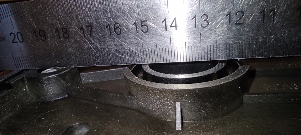

Крышка выпуск 9.2012 была куплена новой, оригинал 100%, около 3 тыс, но тогда это было несколько дороговато. Не то, что бы требовалась замена, потело чуть. Но что бы было прям огонь, заменил. Предыстория всё, дальше история.

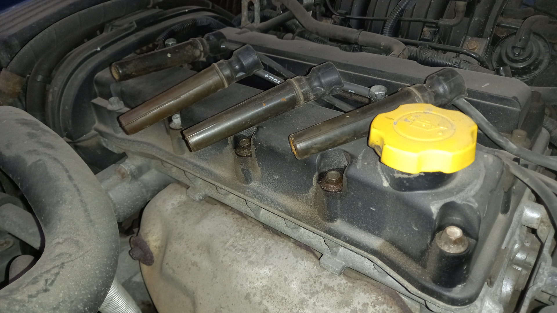

30 тыс пробега минуло, делал ТО, снаружи вообще сухо. Хотел глянуть свечки и немного огорчился. В 3 колодцах масло и довольно много.

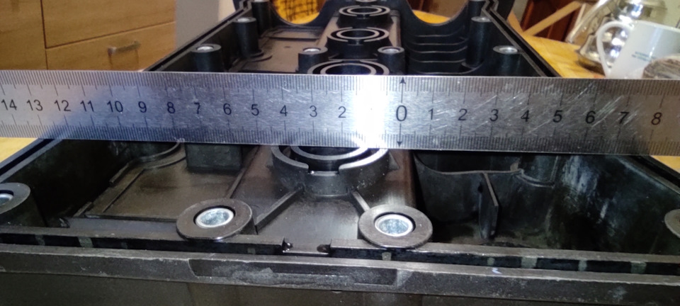

Ну и собственно поприкладываю линейку. Линейка ровная, руки, если что, то же.
Это продольные измерения/прикладывания. Больше миллиметра зазор, местами доходит до двух.
В поперечной чуть получше
Но картину это не сильно меняет.
Сама крышка как новая. Прокладка оригинальная не сильно задубела, только примялась слегка, сейчас поставил Ростеко, колечки под болты как новые. Менять не стал, только помыл.
Поставил — ездим дальше.
Собственно вот.

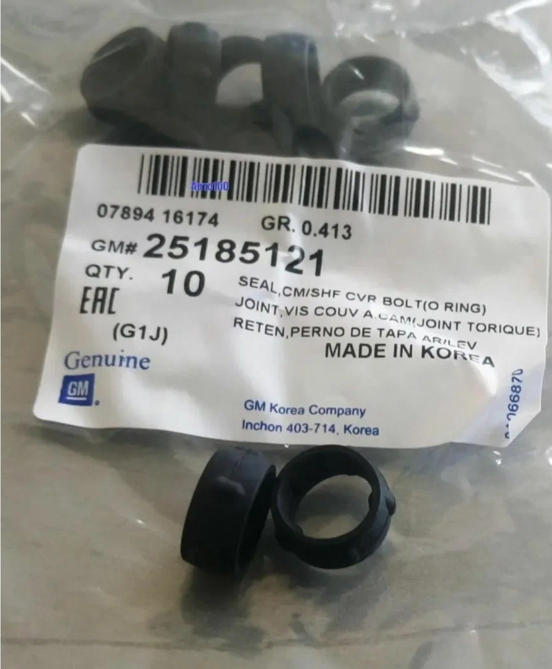

Вроде бы как кольцами под болты, на лачетти довольно плоские коричневые, а на Крузе черные и широкие
"чёрные и широкие" колечки — сальники, это и есть крышка нового образца, которая пошла с 2011 года на Крузах и Нексиях.
Ставятся на моторы F14D* и F16D* (Нексия, Лачетти, Круз).

Колечки на алюминиевой ставятся не под болты, а под крышку, снизу.

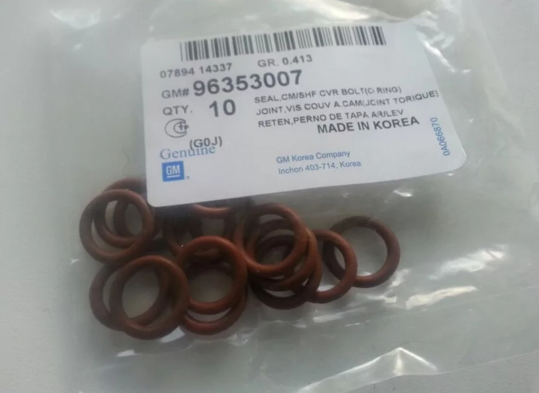

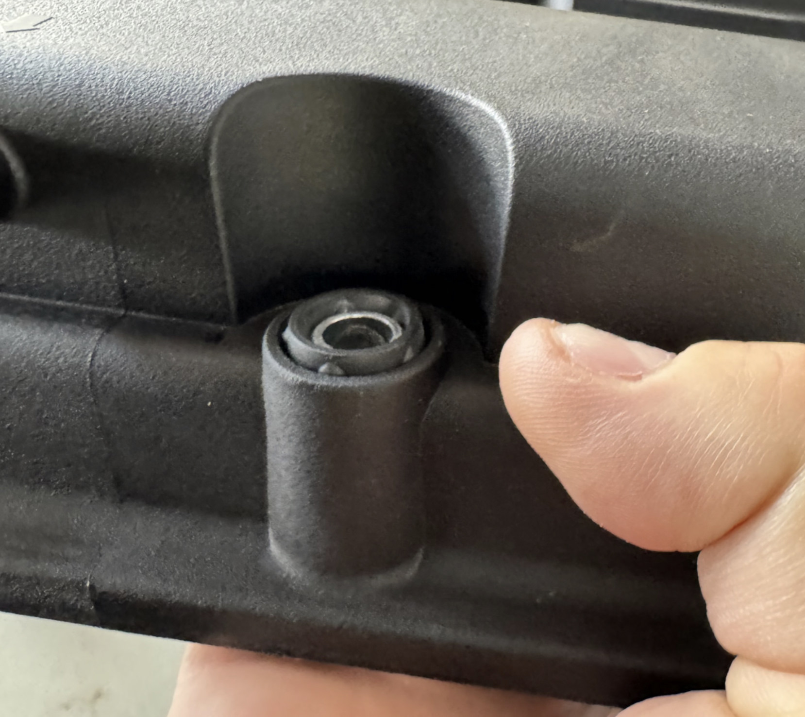

"""колечки под болты как новые"""
В крышке нового образца нет колечек. Там "бочонки" используются.
Называйте их как угодно, хоть трубами пароходными, сути это не меняет.
Invictuus
… и называются они "сальник"
