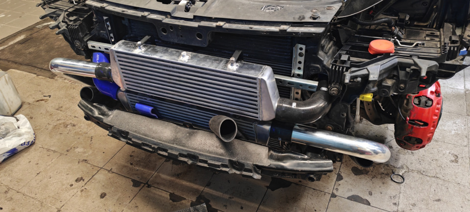

За фронталки я слышал чуть ли не с самой покупки авто, но вот инфы как их сделать не мог найти. Находил, но на дизеля…
И а какой то момент произошло чудо! В поисковике мне все же выдало ссылку на пост на драйве. Фото были относительные, но суть была ясна!
И вот собравшись извести до смерти механика с мыслями я все же решил поставить и фронталки при замене турбин, подвески и дооснащении…
Кульки я купил еще полгода назад, потом узнал что есть единый кулек на два входа и два выхода, но решил пока собрать так же как и все собирают.
Далее будут подробные фото, будут вопросы задавайте!
Зы! С правой стороны авто пайп идущий с турбины мне пришлось не много замять, так как он упирался в дхо.
На этом все!
Всем ровных дорог и без поломок!

Это подготовка для участия в заездах по Нюрбургрингу?🤣👍
У тебя чип на 1000лс ?😂 куда такие уйовины ставишь для чего ? Есть квадратные Радики маленькие аккуратные не перекрывающие поток воздуха на Радик двигателя… от горячего воздуха этих Радиков двигатель будет пререгреваться и нормально не продуваться а в пробках летом поджаришь двигло зря наколхозил
Есть разные, а мне такие захотелось. Захочу чип на 1000лс — будет!
Придет лето, а там увидим как поведет себя охлаждение в жару, будет греться — переделаю.
Пайпинги 👍💪💪💪
Перекроете весь пирог из радиаторов. Не будет греться ДВС? Сомнительно это… Нужно на практике смотреть.
Я тоже этого боялся, но пишут что если радики не забиты и за ни ми следить, то все отлично! Я свои радики по два раза в год обслуживаю, весь пирог просвечивается!
Приму на заметку. Наверное это правильно, хуже от этого не будет.
