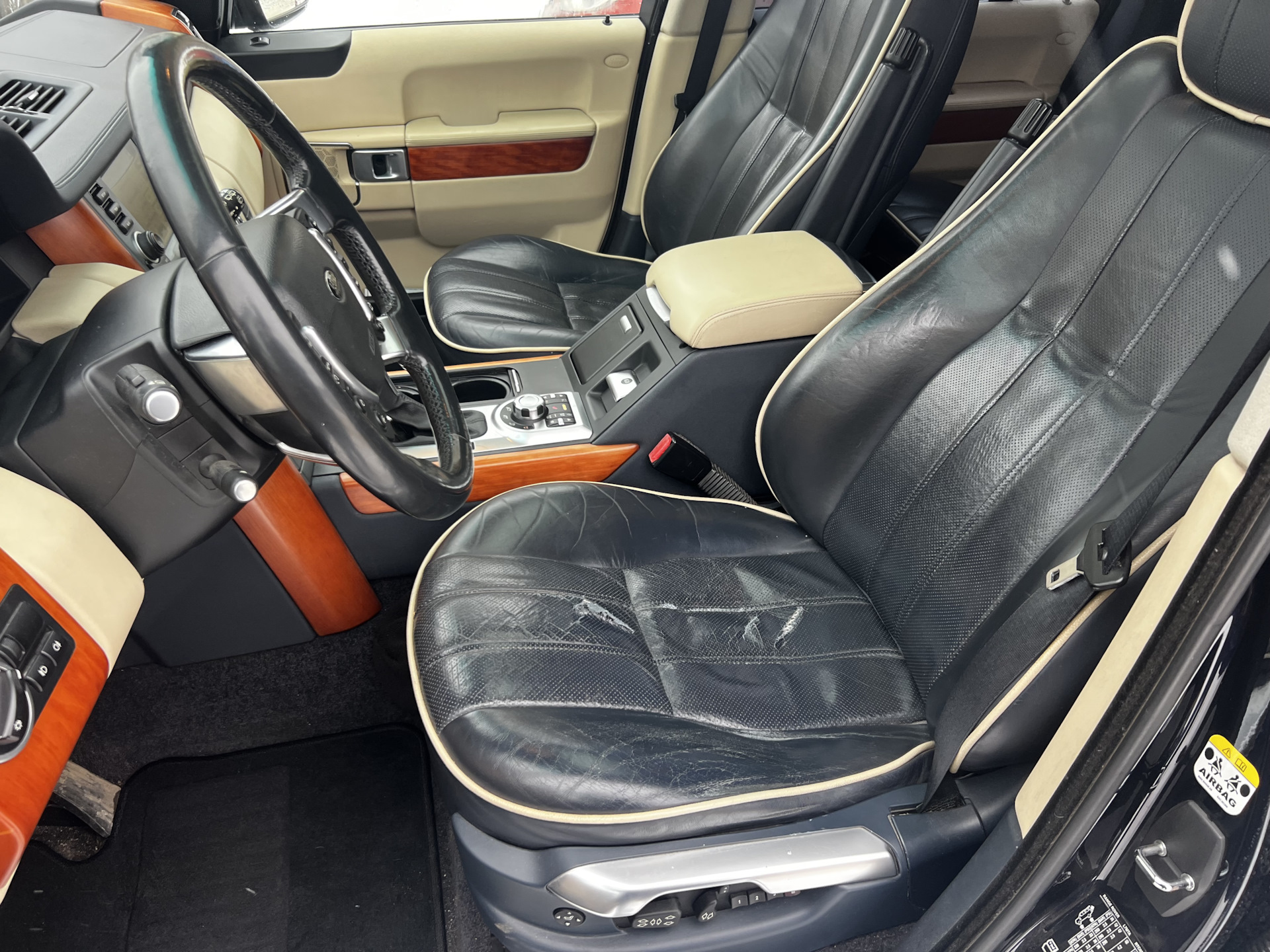

Далее, диагност приговорил мне оба элемента пельтье в спинках, было несколько вариантов: брать новый Китай, или искать бу от фордов/ягуаров/генезисов.
Пока потихоньку мониторил варианты, у меня порвалась перфорация на водительском сиденье, и через несколько месяцев оно превратилось в кашу)
И почему-то я был уверен, что найти бодрое бу сиденье синего цвета не составит труда, даже помню что попадались по 15-20к, но как стало нужно — нет ни одного варианта) либо такие же как у меня, но по 50-60к за комплект)
Начал писать/обзванивать тех, кто шьет из натуральной кожи, 40-50к за одну подушку, и, важный момент, все говорили, что такой цвет кожи не найти, в любом случае кожу придется красить. Из эко кожи предлагали сшить за 15к, и вроде как то не правильно, а с другой стороны — это лучше чем сейчас, и на мой век, наверное, хватит)
В общем сидел и думал как лучше поступить, и то, что надо будет сразу реанимировать вентиляцию с подогревом.

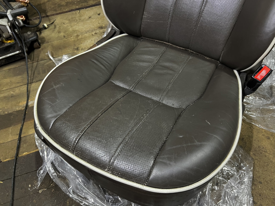

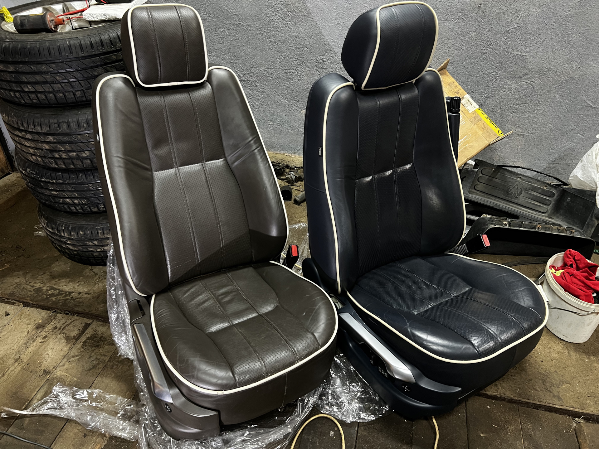

И как-то, очередной раз листая бесконечные объявления на авито, мне попадается одно кресло, правое, комплектное, и относительно живое, но коричневого цвета. Немного подумав, пазл в голове сошелся) 2 элемента пельтье есть и оригинальная, целая обивка подушки есть, которую можно так же покрасить, как свежесшитую. Сразу написал продавцу, забронировал и утром уже забрал.

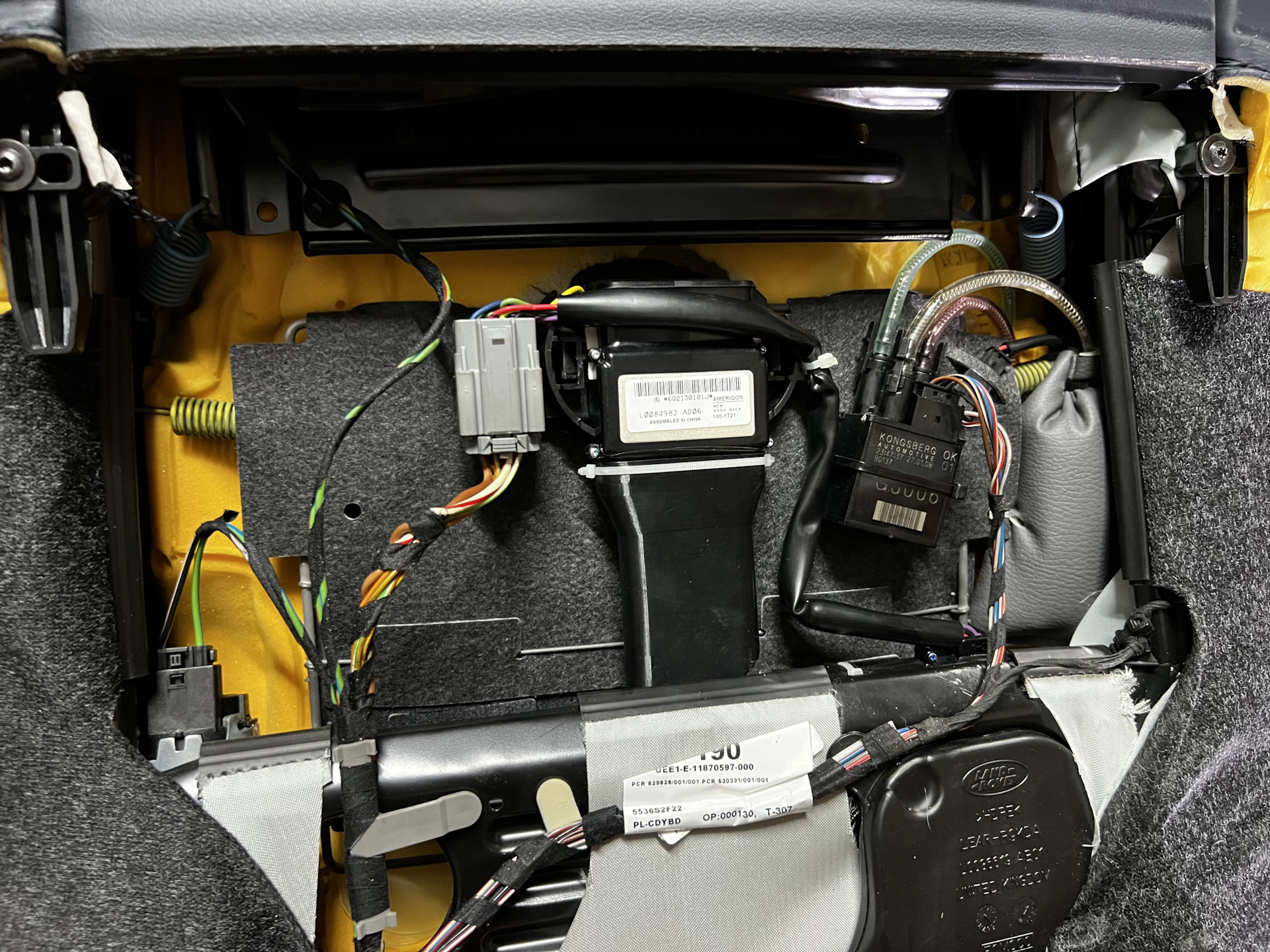

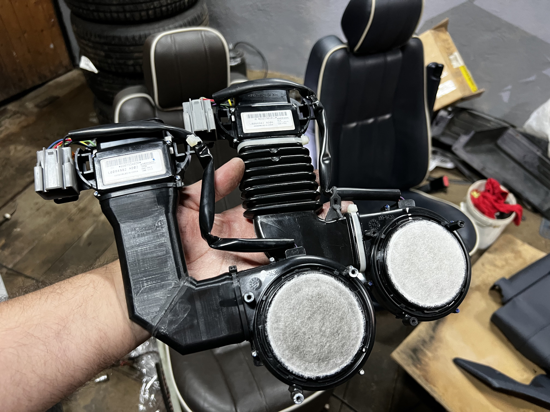

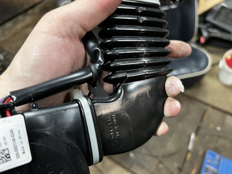

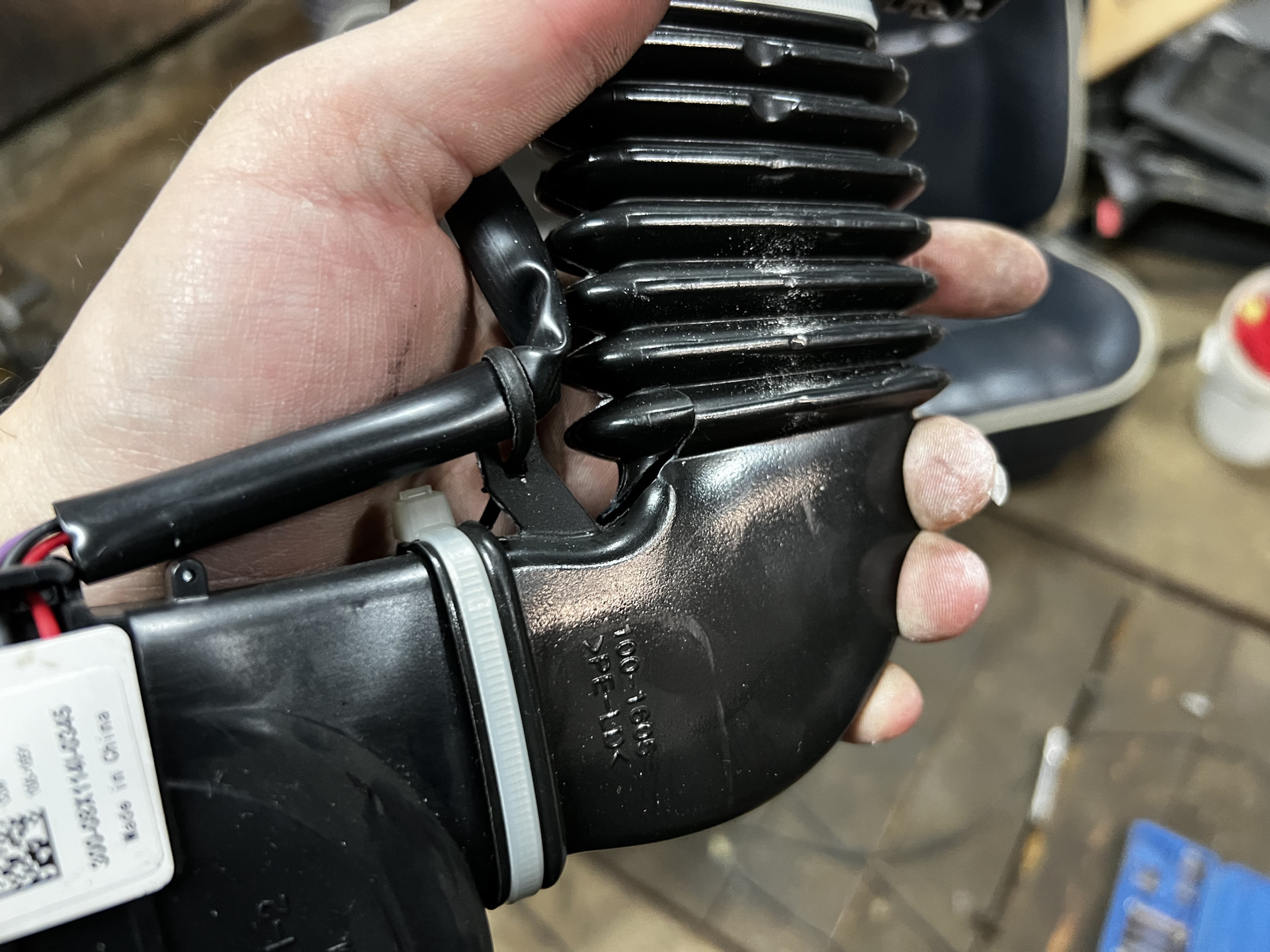

На следующий день приступил к делу, решил в этот раз разбирать сиденья со снятием, так оказалось сильно проще. И подумал сначала поменять пельтье в пассажирском сиденье, и заодно проверить рабочий ли элемент в спинке купленного сиденья (как многие пишут, пельтье умирает только в спинке, нижние всегда живые), а тот, что 100% рабочий (нижний) оставить на потом, и поменять все сразу в водительском, когда покрасится подушка.
Разобрал оба сиденья, гофра на купленном тоже оказалпсь треснутой, но не сильно, надежда, что пельтье живо еще есть. Перекинул все в свое сиденье, собрал и потащил в машину проверять.
Включил вентиляцию, моторчики зажужжали, холод пошел, включаю обогрев, вентилятор запускается, и сразу же звук пропадает, я напрягся, думаю неужели так же, как и было, но тут начал прислушиваться, и вентиляторы как будто бы включаются раз в 10-15 секунд не надолго, и затухают (либо просто крутятся не так активно как с вентиляцией). Посидел еще немного, снял верхнюю одежду и почувствовал тепло — подогрев ожил.

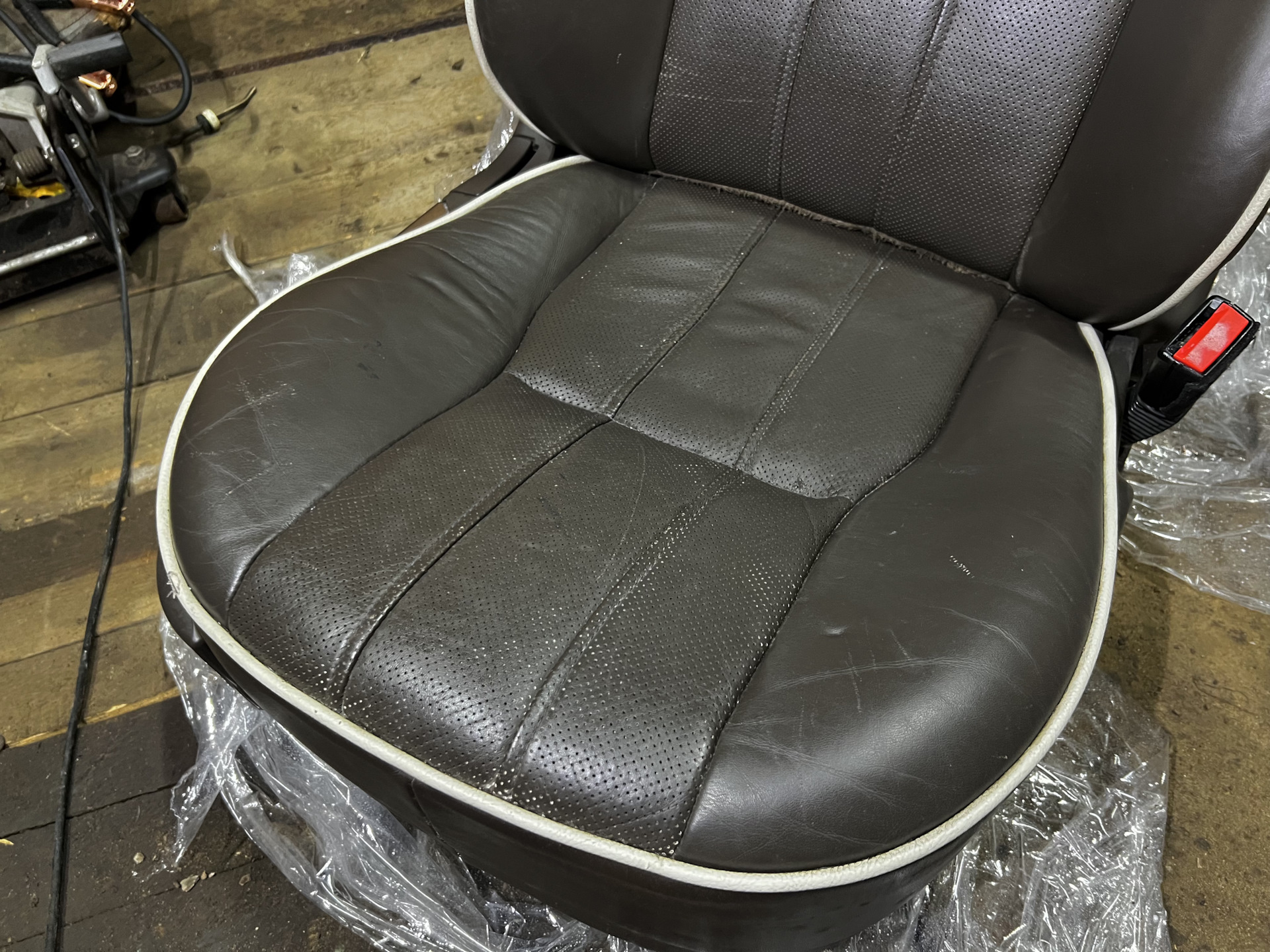

Если коричневое сиденье от 2-го реста, то я бы купил поролон сидушки)
От второго, но нижнюю подушку себе оставлю, т.к она сильно живее той что у меня.
А спинка не нужна, могу продать.
Не, спинка у меня в состоянии новой
