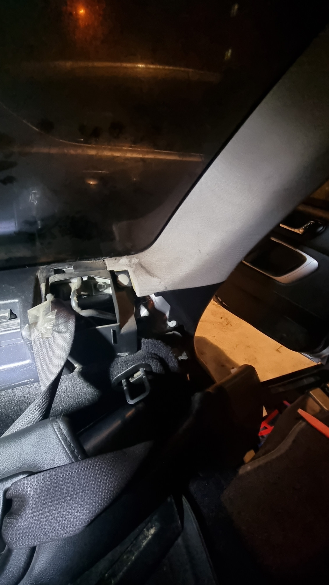

Как писал ранее, вместе с перетяжкой подлокотника, когда заказывал экокожу, заказал ещё и алькантару, чтобы обтянуть весь светлый пластик.

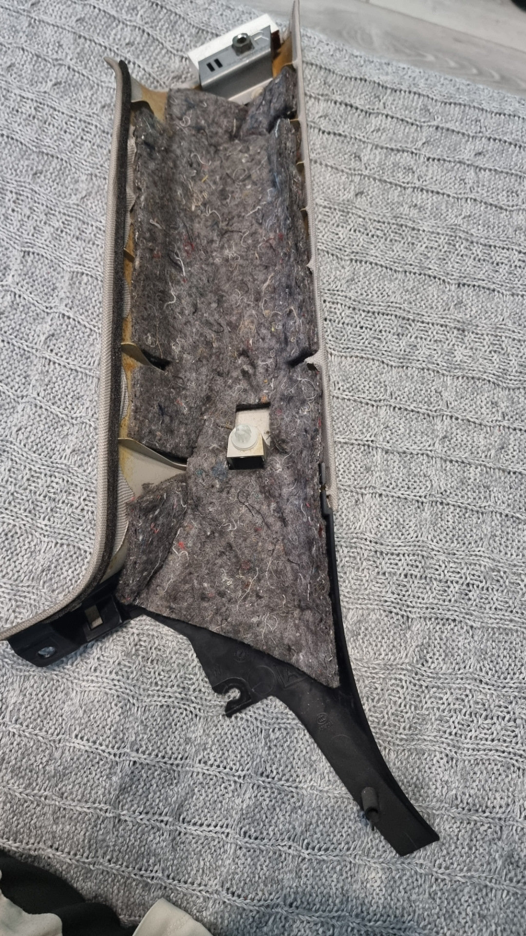

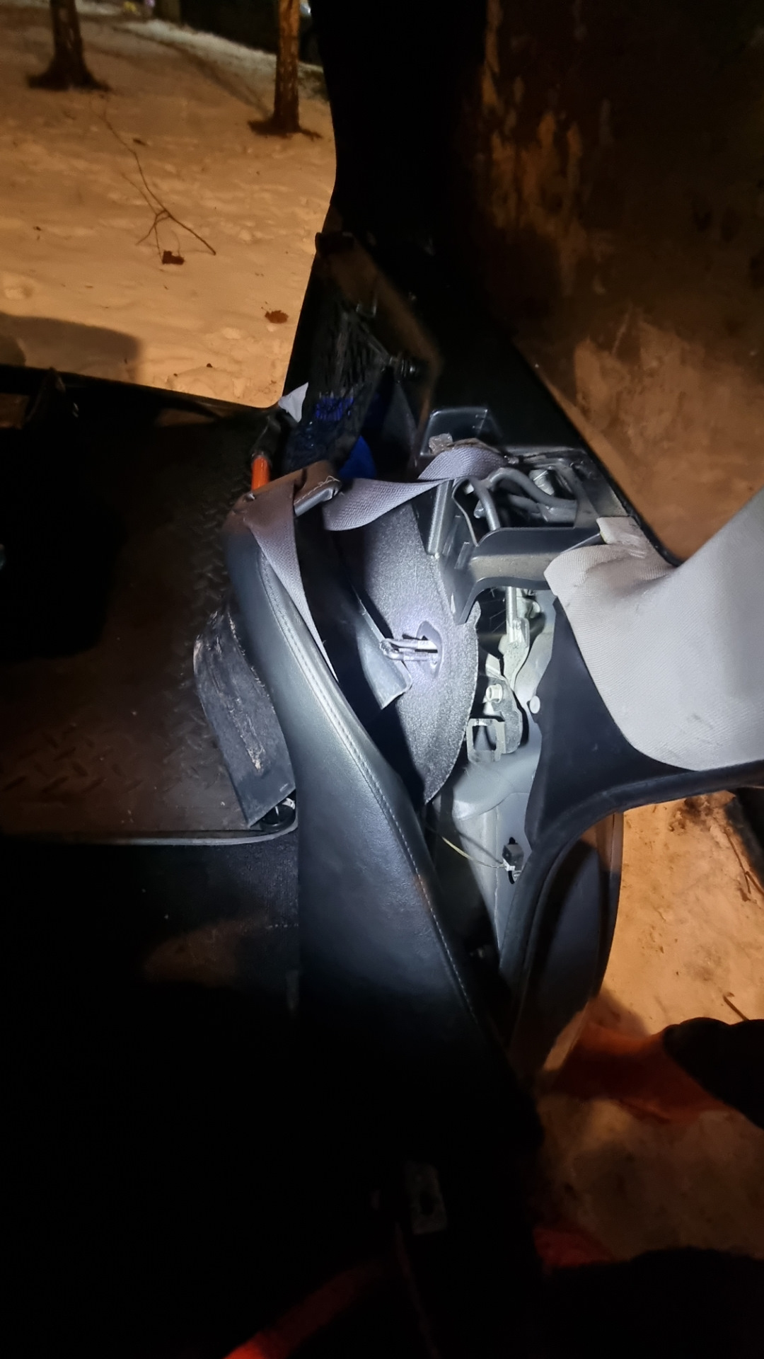

Когда начал всё разбирать, оказалось, что у каждой накладки салона есть свой секретик:

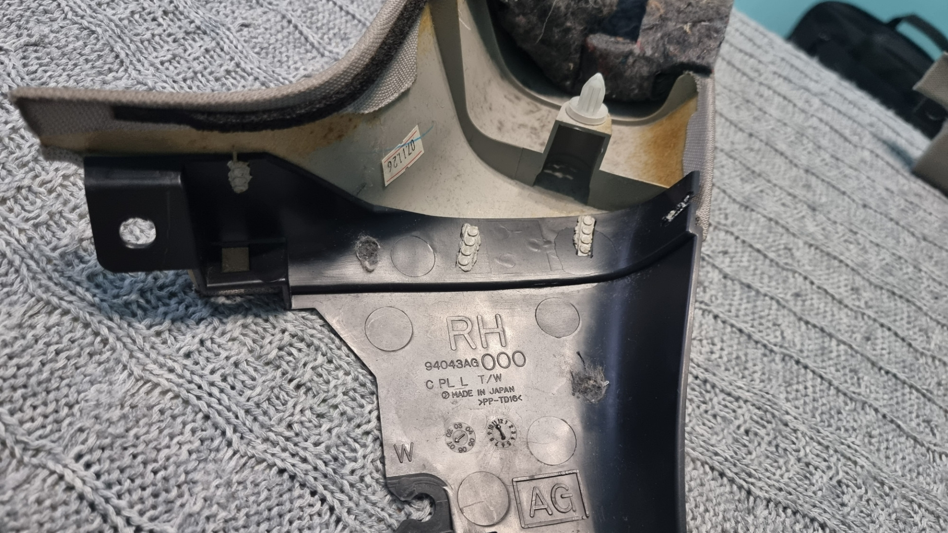

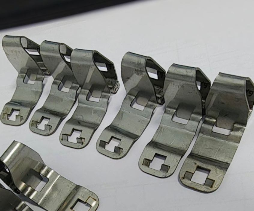

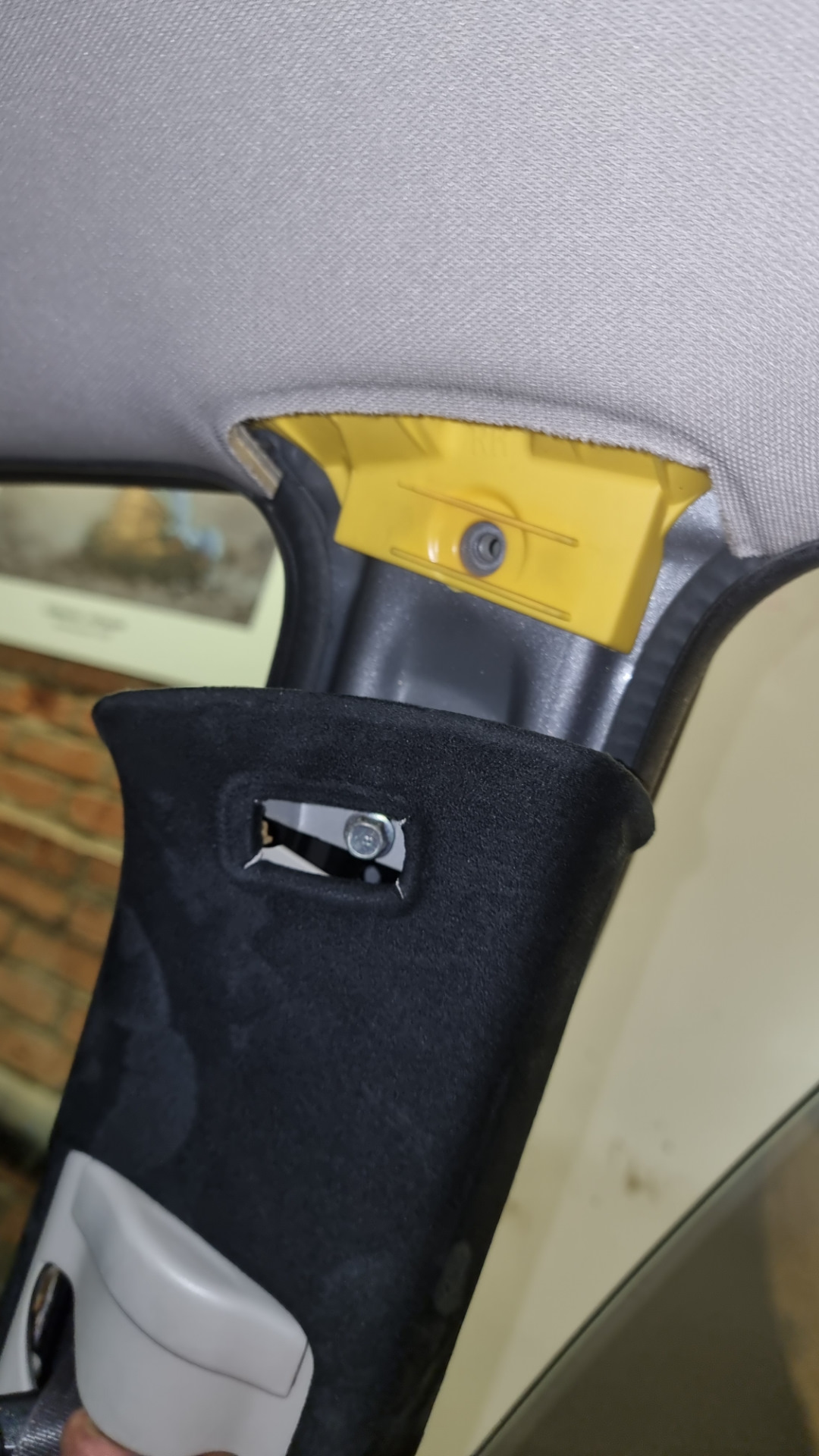

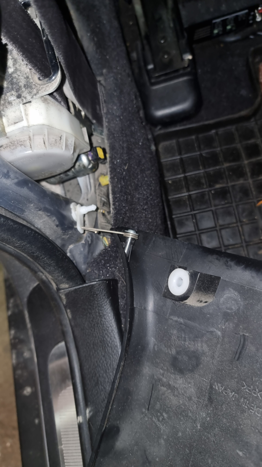

1. Передняя стойка снимается с металлической клипсой, которую легко сломать, но при этом, очень сложно достать.
Когда снимал, сломал 1. Дело копеечное, подумал я.
Оказалось, что 1 эта клипса стоит около 4,5т.р.
Они идут только на машинах со шторками безопасности в стойках.
Нашёл человека, кто режет их на лазере и сразу гнёт.
Цена 1 штуки 300р. и недели 2 поисков.
Сейчас всё стоит идеально!

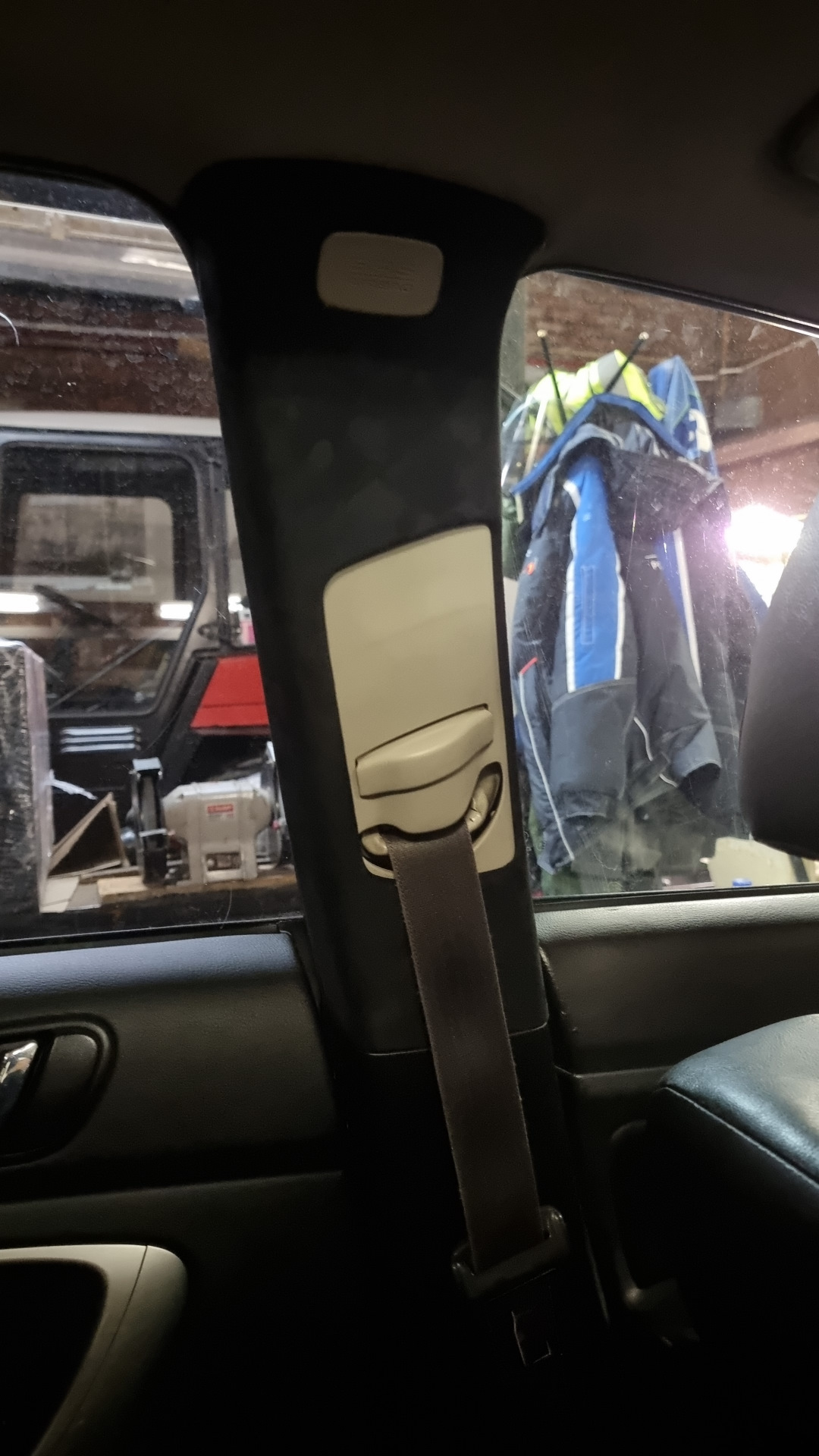

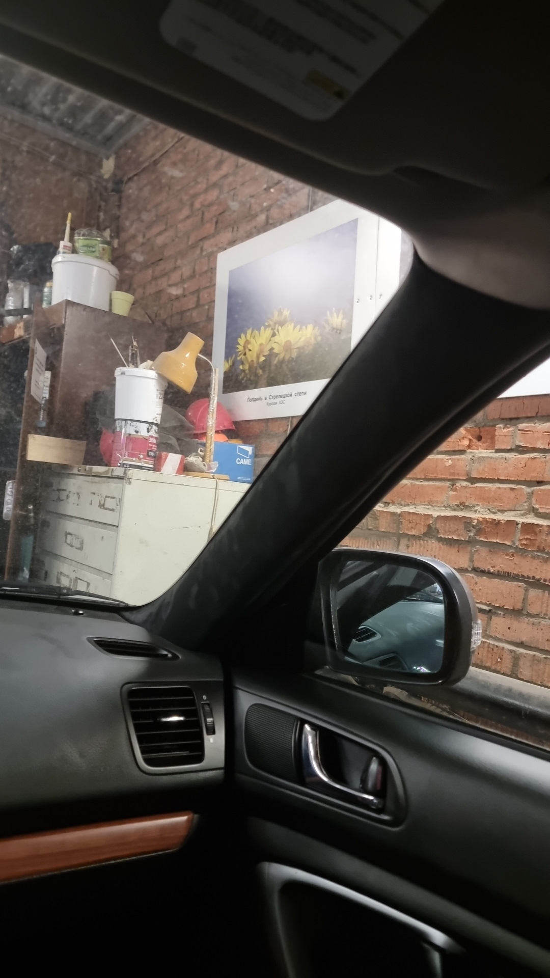

2. Средняя стойка сверху сидит на болтах на 10, а снизу закреплена на какой-то специальной проволочке.

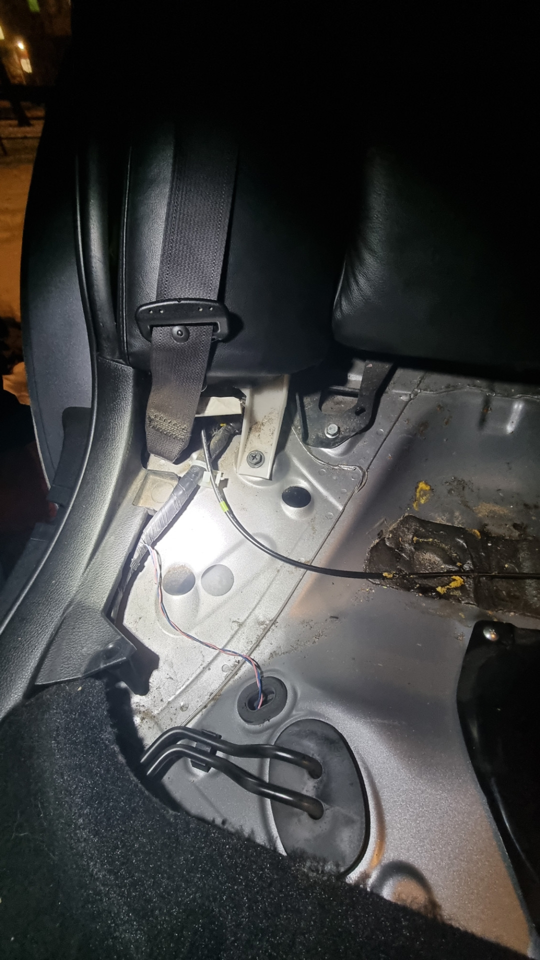

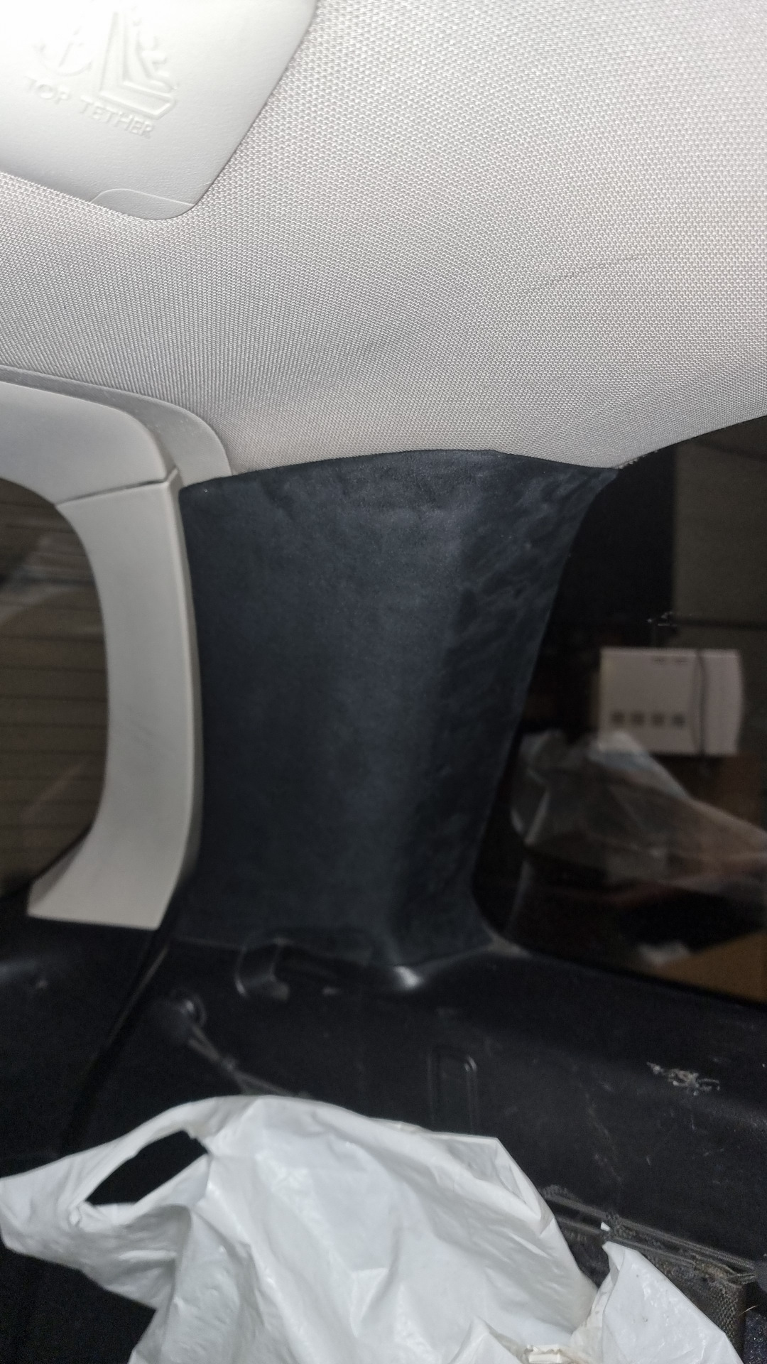

3. Чтобы снять задние стойки вообще надо сидение снимать. Тоже веселье.
После снятия задних накладок их надо ещё и распаять.
Лучше аккуратно срезать лезвием верхнюю расплавленную часть пластика, отложить её в сторону и при сборке ею же и запаять обратно.
Делал этапами, чтобы машину всю не разбирать.
Пол салона перетянул, собрал, снял вторую половину и тд.

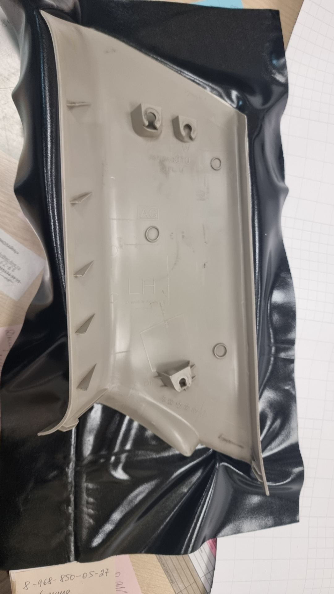

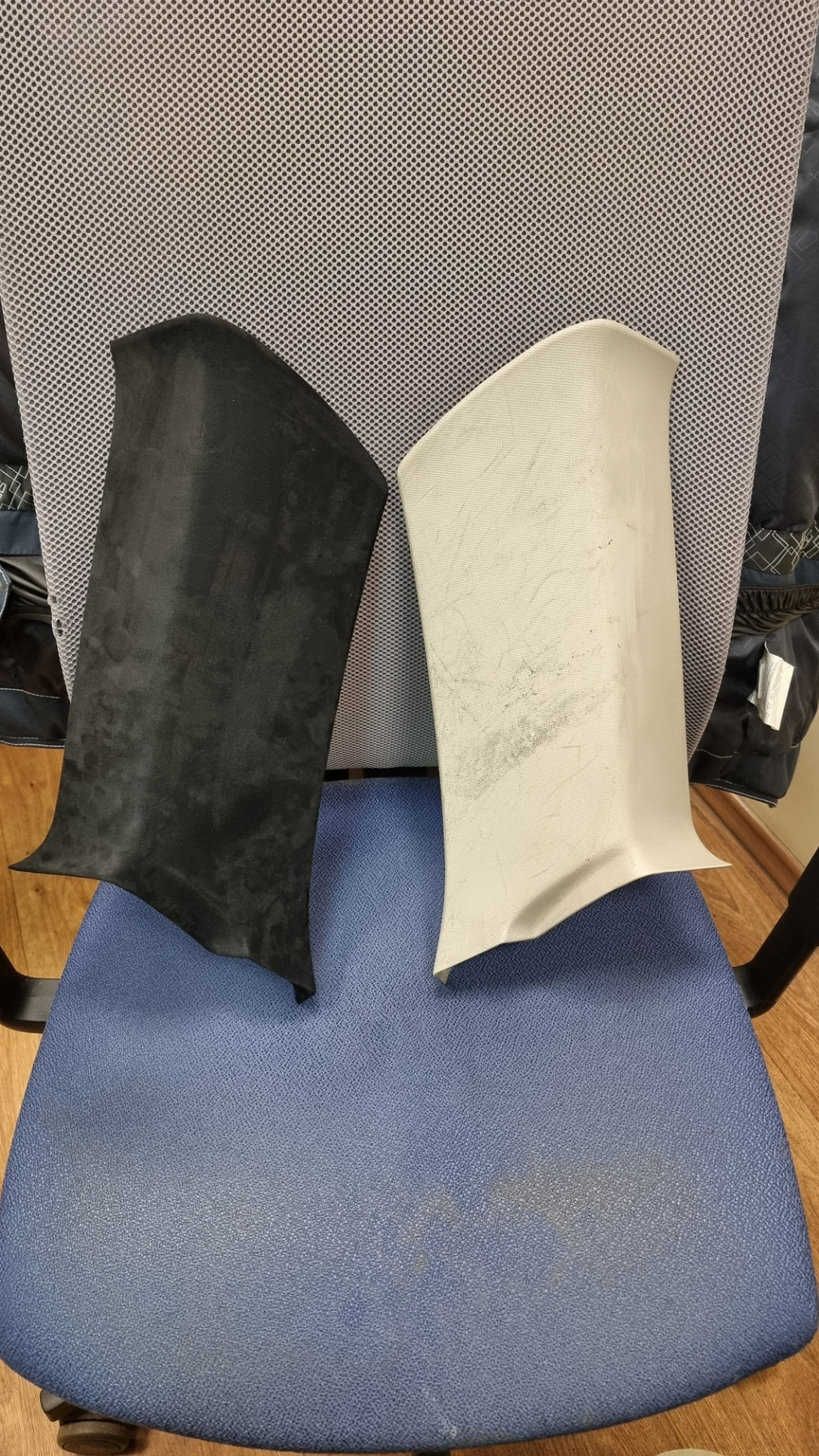

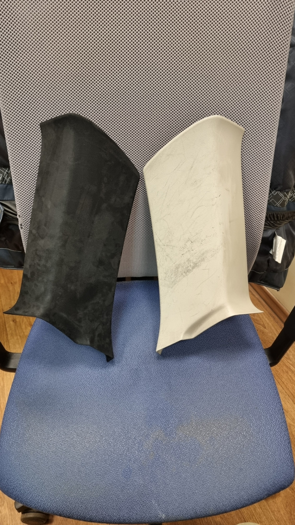

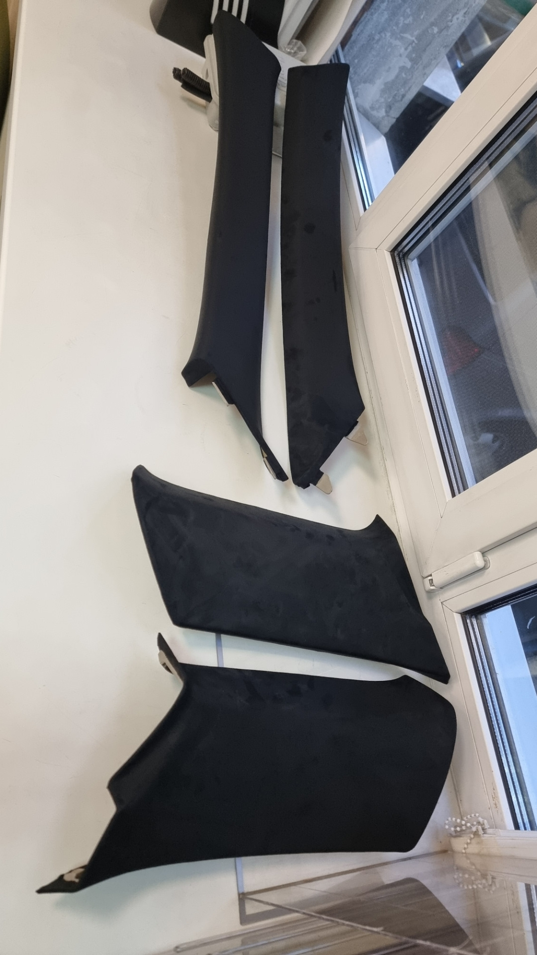

При обтяжке в сложных местах, где материал внатяг и по края, обязательно пользуюсь праймером. Мощно усиливает адгезию.
Перетяжку стоек закончил. Багажник тоже перетянул.
Результатом очень доволен!
