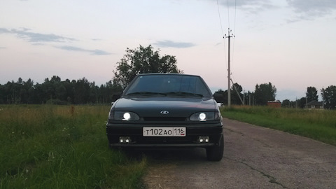

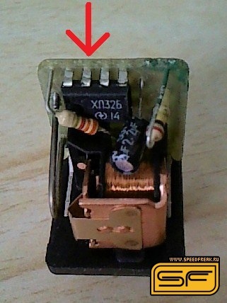

Подключил я новые фонари, и выяснил один нюанс: поворотники начали моргать с увеличенной частотой.
В принципе я этого ожидал. Решение простое — нужно оборвать одну дорожку в реле поворотников.
У меня реле 495.3747 и делается это следующим образом.
Разбираем реле, внутри видим необходимый микросхему. И нужную нам дорожку на монтажной плате реле. Перерезаем её.
Собираем реле и ставим в машину. Теперь поворотники работают в штатном режиме.
Обещанные фото:
И видео:
P.s.: Яркость габаритов и стоп сигнала регулируется
P.s.2: В последствии были не много доработаны: www.drive2.ru/l/10412487/
Всем добра !

Них…се как круто!
Ночью вообще огонь)) спасибо)
Задние нужно сделать, чтобы ярко светили. Это же практически фары. )))
Особенно, когда ночью в тесном дворе нужно развернуться.
Задние светят очень ярко! Особенно через год, когда китайская пленка выгорела, задний ход стал белым. Светят очень хорошо. На задний ход лучше ставить именно эти модули по 10 ватт

а сними пожалуйста на улице видео
так-то очень круто
всегда хотел равномерно залитые квадраты в сток фарах
но интересна яркость
А что в секций габарита — то тусклее, то ярче. Что та там мигает ))) ?
В секции габарита противотуманка.
ААА, точно точно. Забыл. Сейчас у меня габарит в этом месте горит. т.к в штатном месте не фига не видно. Перенёс просто.

Видно: — равномерную засветку по фонарю.
— габарит ярче стока
— более резкое срабатывание диодов относительно ламп.
НЕ видно разницу в яркости относительно ламп у стопа и поворота, что наиболее важно. Ибо это напрямую влияет на безопасность.
