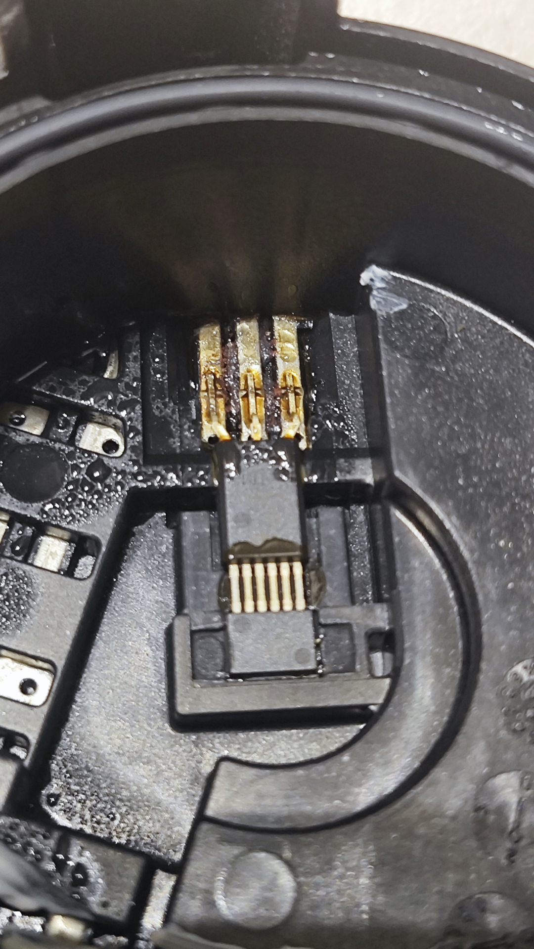

Профилактика, сделанная 1 год и 7 месяцев назад, дала лишь надежду, которая отсрочила на время, не мог протянуть до весны. Менять 100% прийдётся, помимо защиты микросхемы, в новом корпусе шестеренка выполнена из материала, которая менее подвергается выходу из строя, заявлено, что уплотнение изменено, т.к. в старой версии антифриз пошёл наружу, см фото ниже, вопрос во времени по замене. Как япошки решили проблему с трещинами в корпусе нового клапана остаётся открытым до первого счастливчика.

При осмотре клапана, обнаружена потёки антифриза
Обратная сторона клапана, механических повреждений нет, значит они внутри, а в клапане ходов как в пирамиде.

Получается антифриз всё таки разъел лак который вы наносили?
Лак наносился в несколько слоёв, но получилось ли защитить от разрушения — неизвестно, зимой этим заниматься было некогда, заменить было быстрее. Среди знакомых, кто также использовал лак для защиты, результат всё равно выходил одинаковый — деталь приходилось заменить. Возможно, данный тип лака просто не подходит для текущих условий эксплуатации и нужно попробовать другой вариант. Проблема в том, что помимо повреждений микросхемы, у других возникали трещины в корпусах, хотя следы коррозии на ножках отсутствовали, как видно на фото. У кого-то даже шестерёнки выходили из строя. Крышка на моём устройстве уже не плотно держалась, что также заметно по фотографиям.
Инженеры просчитались 🫤
Я тоже по вашей статье делал с использованием этого лака, пробег авто на момент покупки был 71000 км, при вскрытии было все сухо, сейчас пробег около 80000, проблем пока не наблюдается.задумался о том чтобы снова вскрыть и на этот раз залить всё компаундом.
Пробег, как показывает практика, не оказывает значительного влияния на общий выход из строя. Я второй раз туда не заглядывал, решил для себя: если сломается, заменю. Сейчас цена на эту модель заметно снизилась (вроде можно найти за 18). Да, можете попробовать залить другое вещество — дальше все зависит от техники, возможно, это сработает, а может быть, окажется, что дело в другой детали. В любом случае стоит попытаться что-то сделать, ведь бездействие при наличии знаний — это уже проигрыш.

Состояние контактов:

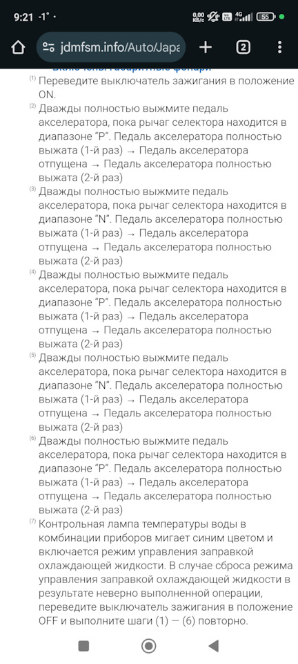

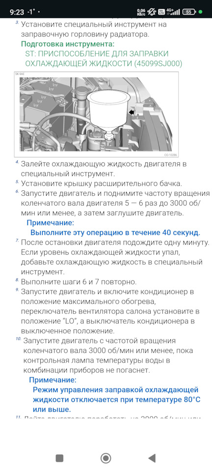

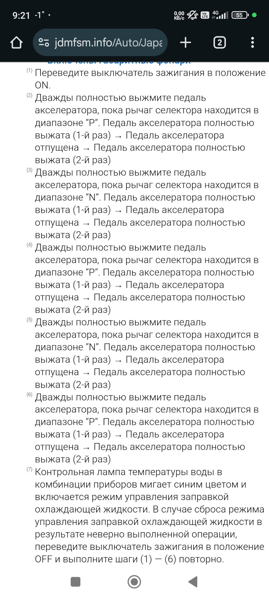

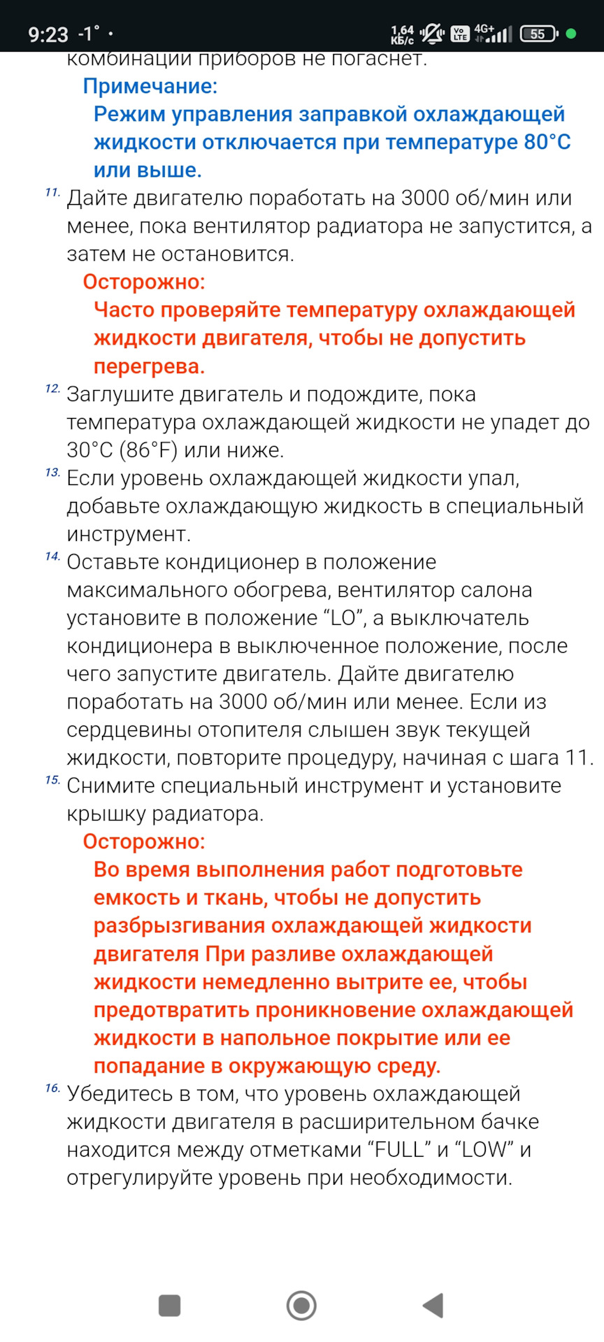

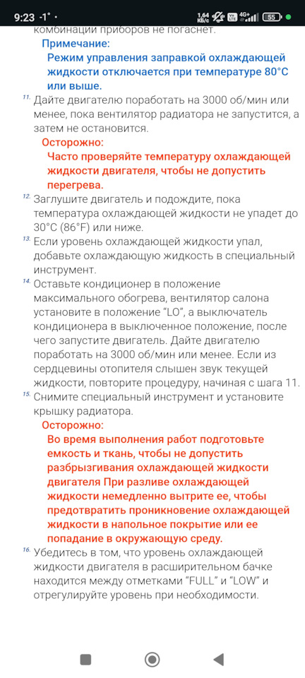

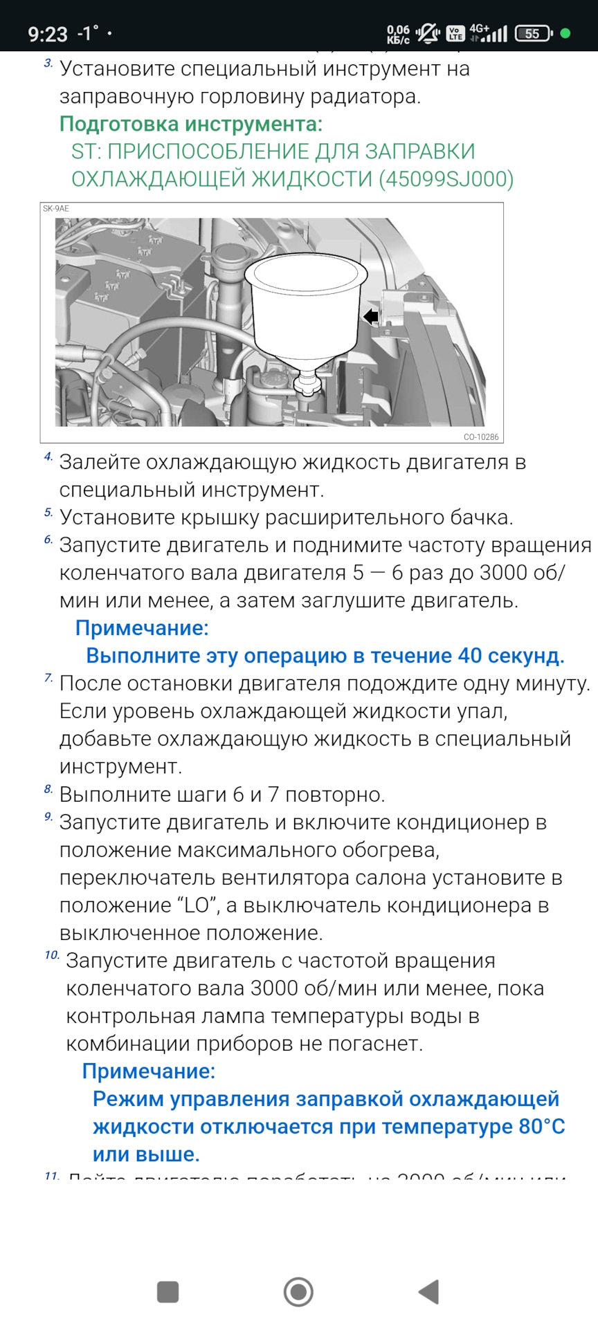

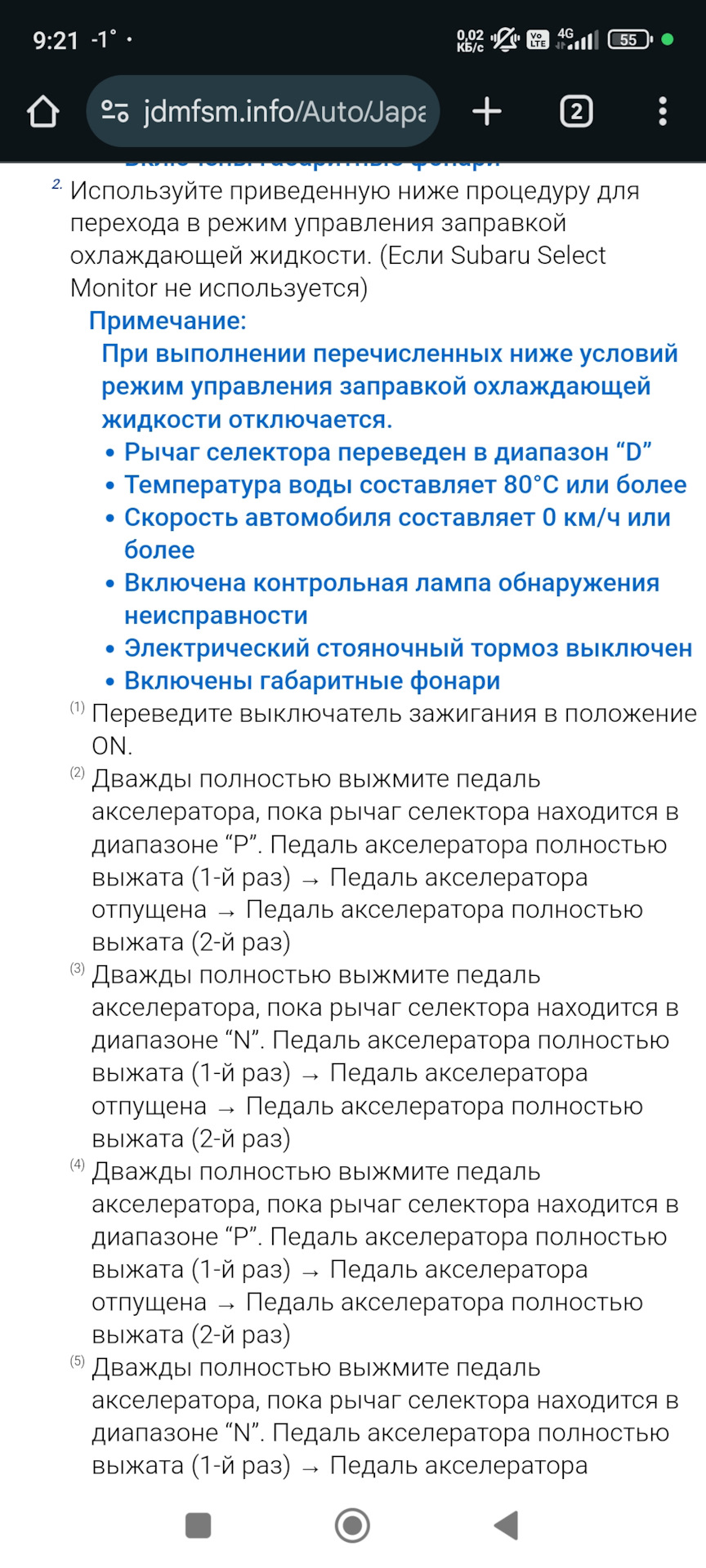

"необходимо на прогретой машине забраться на подъём, выставить парковку, включить печку и дать газу хорошенько"
Есть режим управления заправкой охлаждающей жидкости при помощи Subaru Select Monitor
Удобно, когда у тебя под рукой. А когда нет? Проще не куда, а главное доступно. Спасибо, не знал. Адаптер прийдет, поюзаую, если желание не пропадёт
Этот режим можно включить без сканера, в книге описана процедура. Она не удобная, но рабочая.
Осталось найти книжку с процедурой. Буду благодарен за информацию и скрин самой процедуры
Prorok27
Prorok27
Prorok27
Благодарю за информацию 🤝
Пожалуйста 🤝
Порядок правда вышел снизу вверх)))
Разберемся👌
А и этот режим надо включать на холодном моторе. Свыше 50* он не включится.
