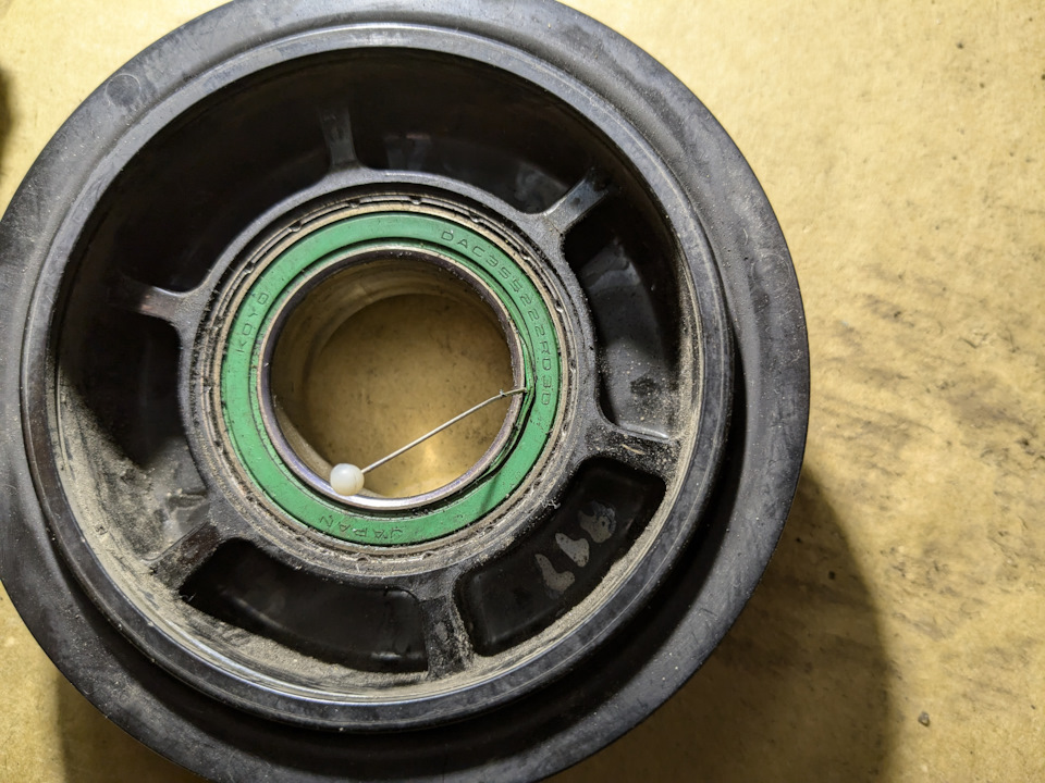

Дальше снимал боковую крышку подшипника тонкой иголкой, аккуратно чтобы не повредить резиновый пыльник.
внутри подшипник имеет маслянистую грязь.
после мытья в бензине
мыл небольшой кисточкой, положил муфту в подходящий поддон, поливал бензином подшипник и тер щеткой, крутил его, переворачивал чтобы слить и так довольно долго. В идеале было снять вторую крышку, но она недоступна.
