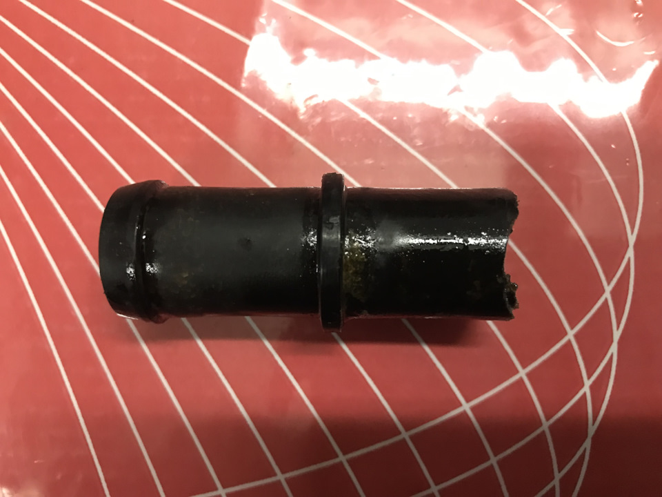

Еще одной головной болью всего семейства Infiniti / Nissan, является переходник патрубков печки. Это по мимо бумажных прокладок масляных каналов в Инфинити М, или открученных болтов металлических прокладок масляных каналов в Q70… да и вообще других моделей этого концерна Nissan c двигателями VQ37VHR, VQ25DE и других.
Если во время не поменять этот переходник, он может преподнести много неприятностей в дороге. Он сделан из стекловолокна и при разрушении рассыпается на мелкие кусочки. При разрушении этого переходника система отопления разгерметизируется, и антифриз выльется из системы. А в дороге уж точно не хочется, чтобы это произошло. Кроме этого куски материала переходника могут попасть в систему отопления, что уж точно тоже не хотелось бы. Спасибо моим одноклубникам в Инфинти M/Q70/Fuga за то, что подсказали, о подобных неприятностях и случаях. Видел посты по замене у dimuch7 в Переходник патрубок печки и у SubZilla в Запчасть номер 92417-JK20A

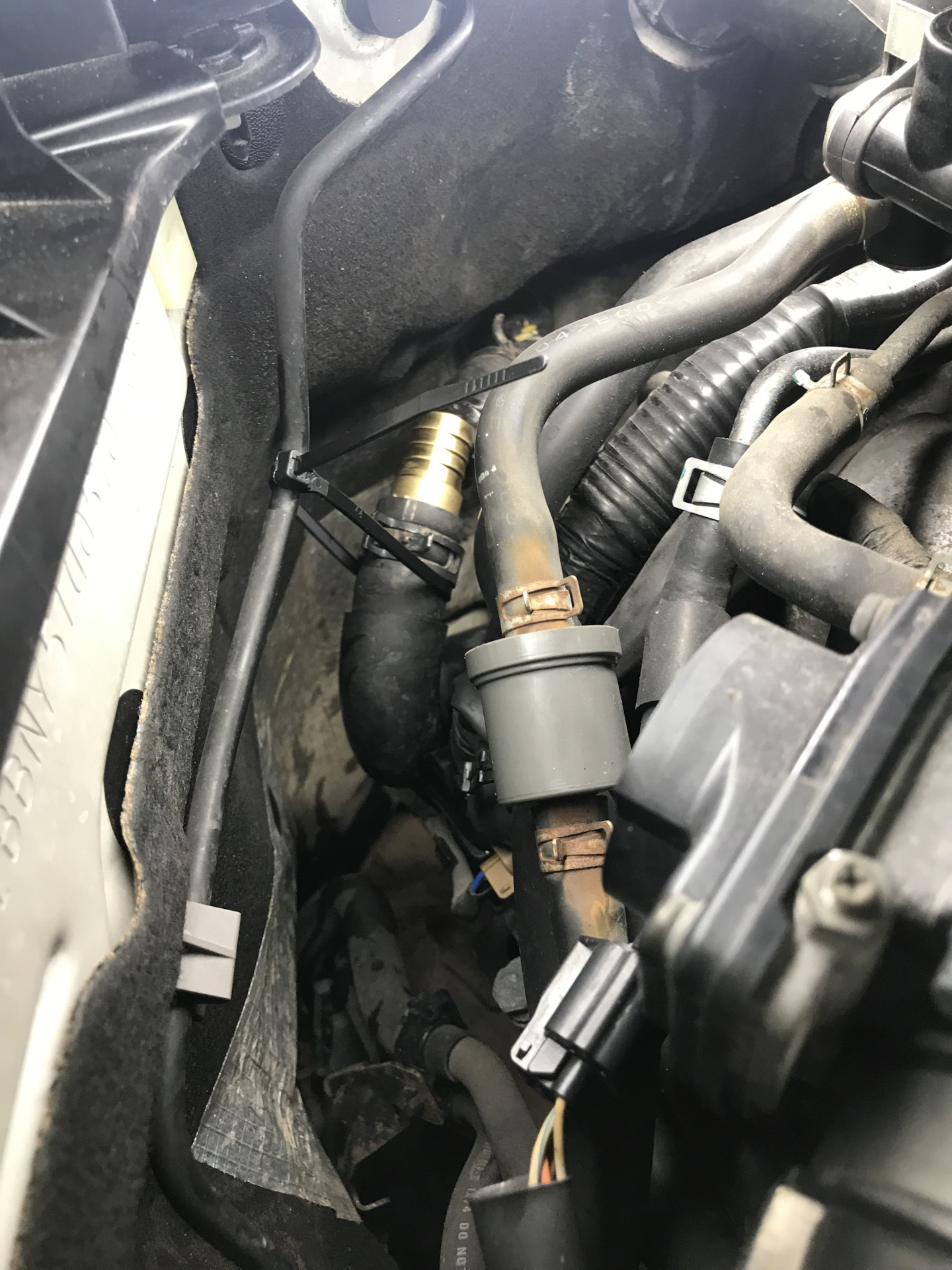

Подходит это переходник для большинства машин семейства Infiniti / Nissan.
Итак, я не стал дожидаться «сюрприза» от этой детали и, при очередном ТО по замене масла, заменил этот переходник. Оригинал брать не стал, цена чуть высокая, да и не известно сколько прослужит данный переходник. Купил в простом магазине сантехники латунный штуцер. И цена приятная и материал долговечнее. Возможно кто- то принципиально хочет оригинал. Тогда бы я посоветовал обратиться за оригинальными запчастями, чтобы не было сомнений по качеству товара, к Alexey0088 в Мск или к DmitryMG в Ростове-на-Дону.
Долили чуть фосфатного антифриза CoolStream JPN 1 синий и всё, ТО завершено!
Цена вопроса:
1. Штуцер латунный — 100 руб.
2. Работа — 500 руб.

На днях буду менять антифриз, тоже задумываюсь о замене этого переходника, уж очень не хочется на трассе потом с ним ковыряться 😅
100% нужно поменять! Я взял нержавейку еще. Хочу перекинуть с латунного. Не знаю просто как дружит антифриз с латунью, мало опыта и постов. С нержавейкой то всё понятно. Но то, что надо по любому поменять родной стеклопластиковый на латунь или нержавейку — это прям 1000%. Просто были уже случаи у людей, когда этот переходник из стеклопластика на не новой машине, в дороге принес много неприятностей.
Уже согласовал, завтра поеду ремонтироватся и махну его тоже, как говорится лучше перебздеть 😁

Не было возможности купить штуцер из нержи? заказать у токаря, просто латунь это такой материал…не было бы налета и шубы внутри штуцера, из-за окислов
Тоже такая мысль присутсвовала, но думаю со временем надо ревизию просто сделать и посмотреть как ведет себя переходник из латуни. Оригинал из стеклопластика не стал брать по причине, что с завода это 100% оригинал, а уже на вторичном рынке х/з, можно и на подделку нарваться. Во веселуха то в дороге может быть, если он отхлебнет.
Я бы посоветовал приобрести из нержи, а этот кинуть на дэха… Признайся себе, ну врятли кто то хочет ковыряться, инспектировать такую мелочь)) на такой машине хочется кататься.
