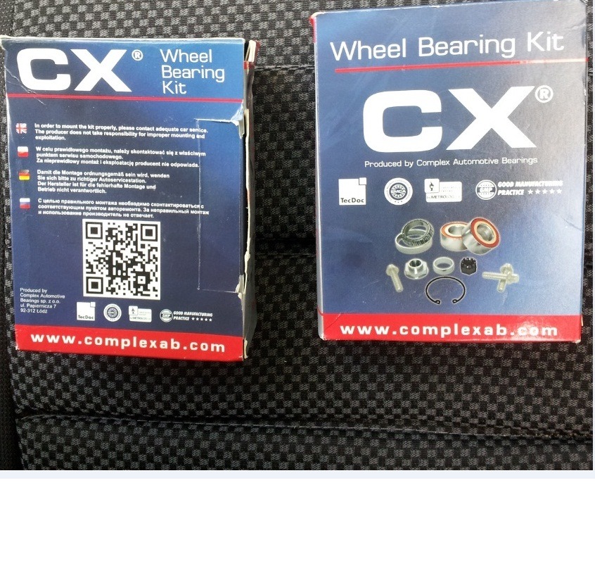

Решил не заморачиватся, и не брать мега крутые и дорогие, типа FAG, так как меня нужно оба, а в наше время это накладно. Знакомый посоветовал CX (Польша), говорит и цена адекватная, и качество пристойное, решил брать их.
Цена вполне адекватная, всего 180грн за штуку, вместе с гайками, скобами и шпильками.

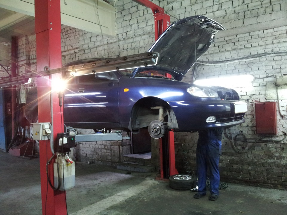

После покупки, сразу отправился на СТО.

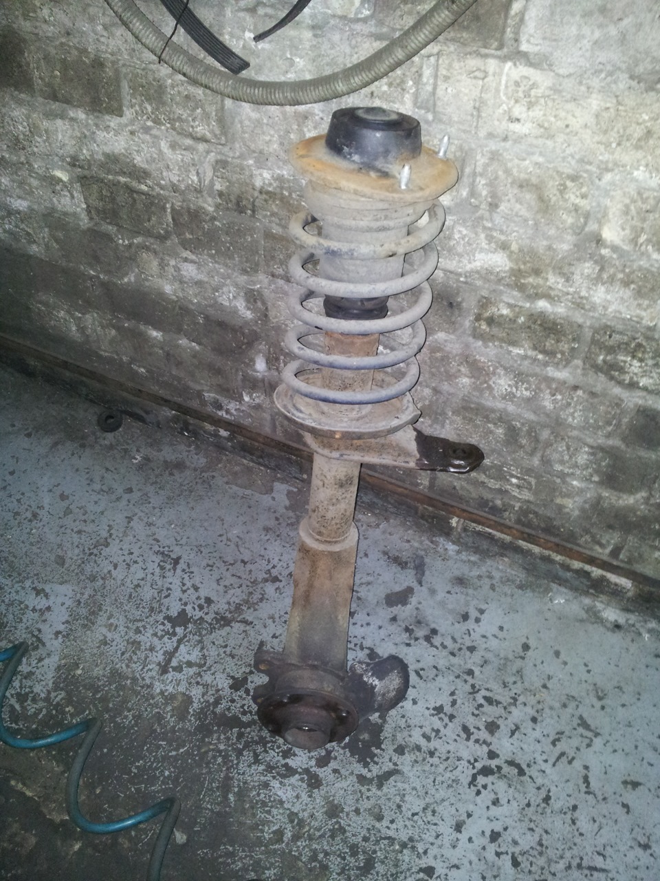

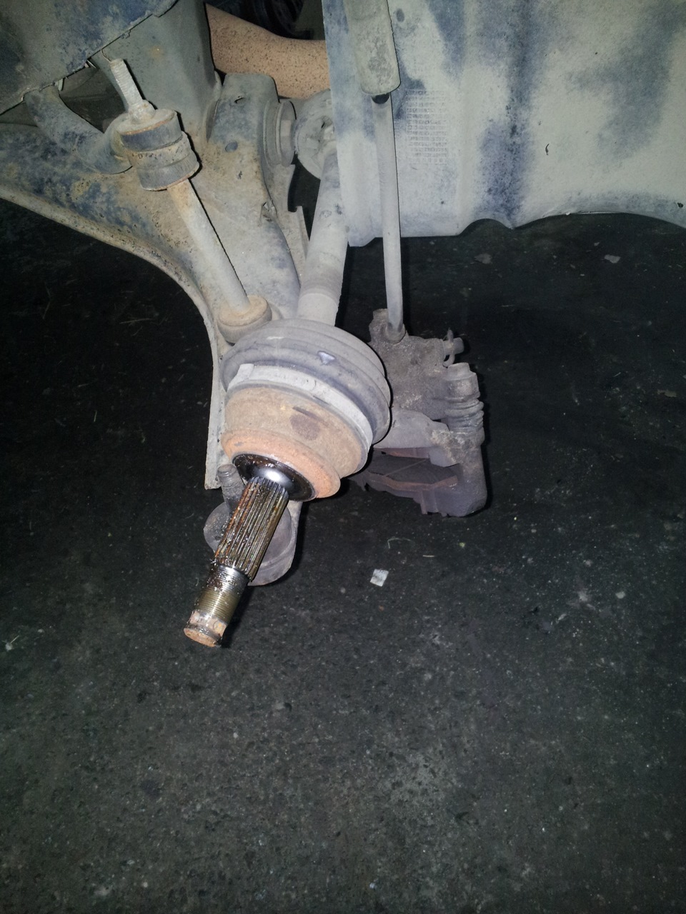

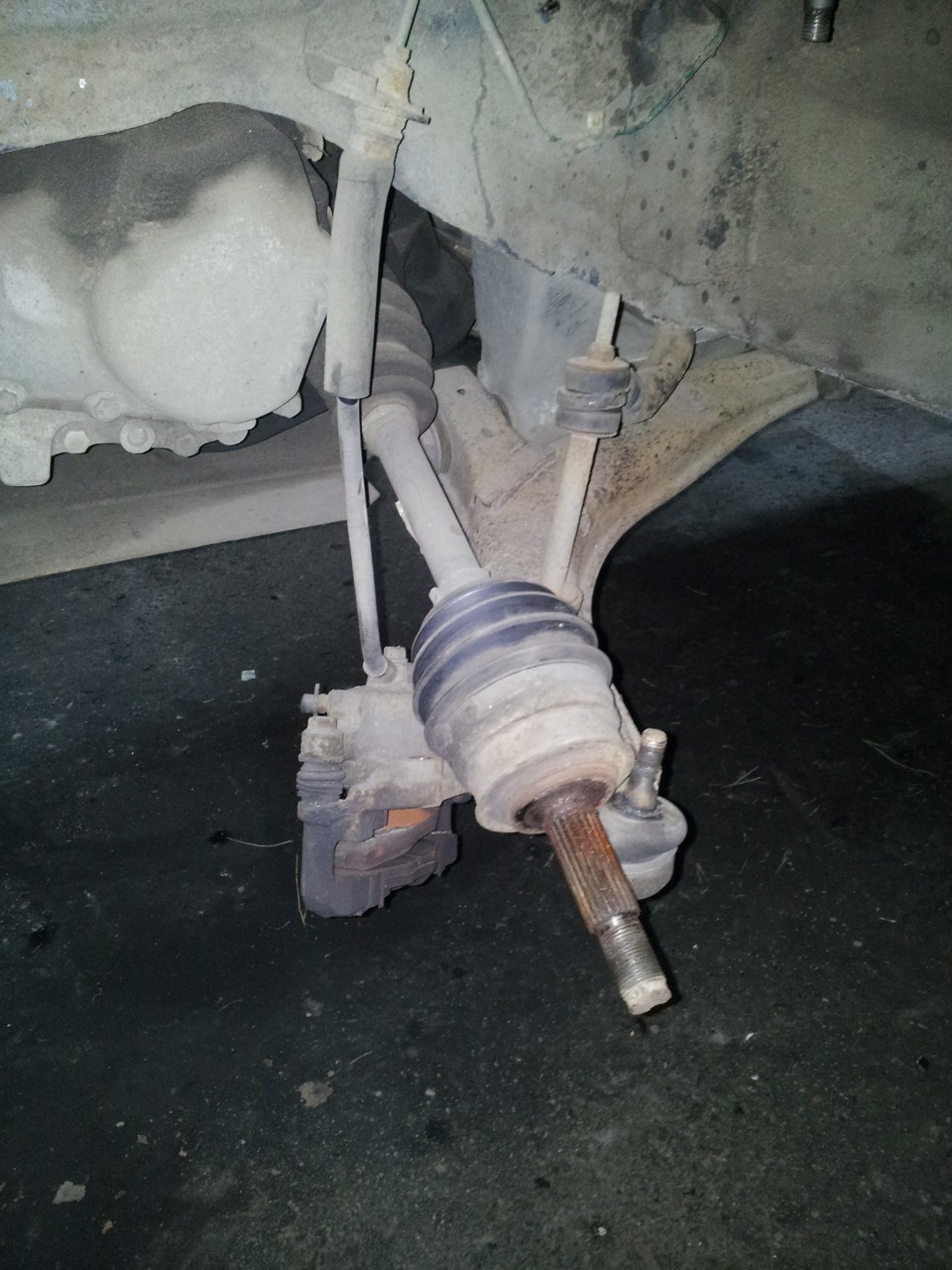

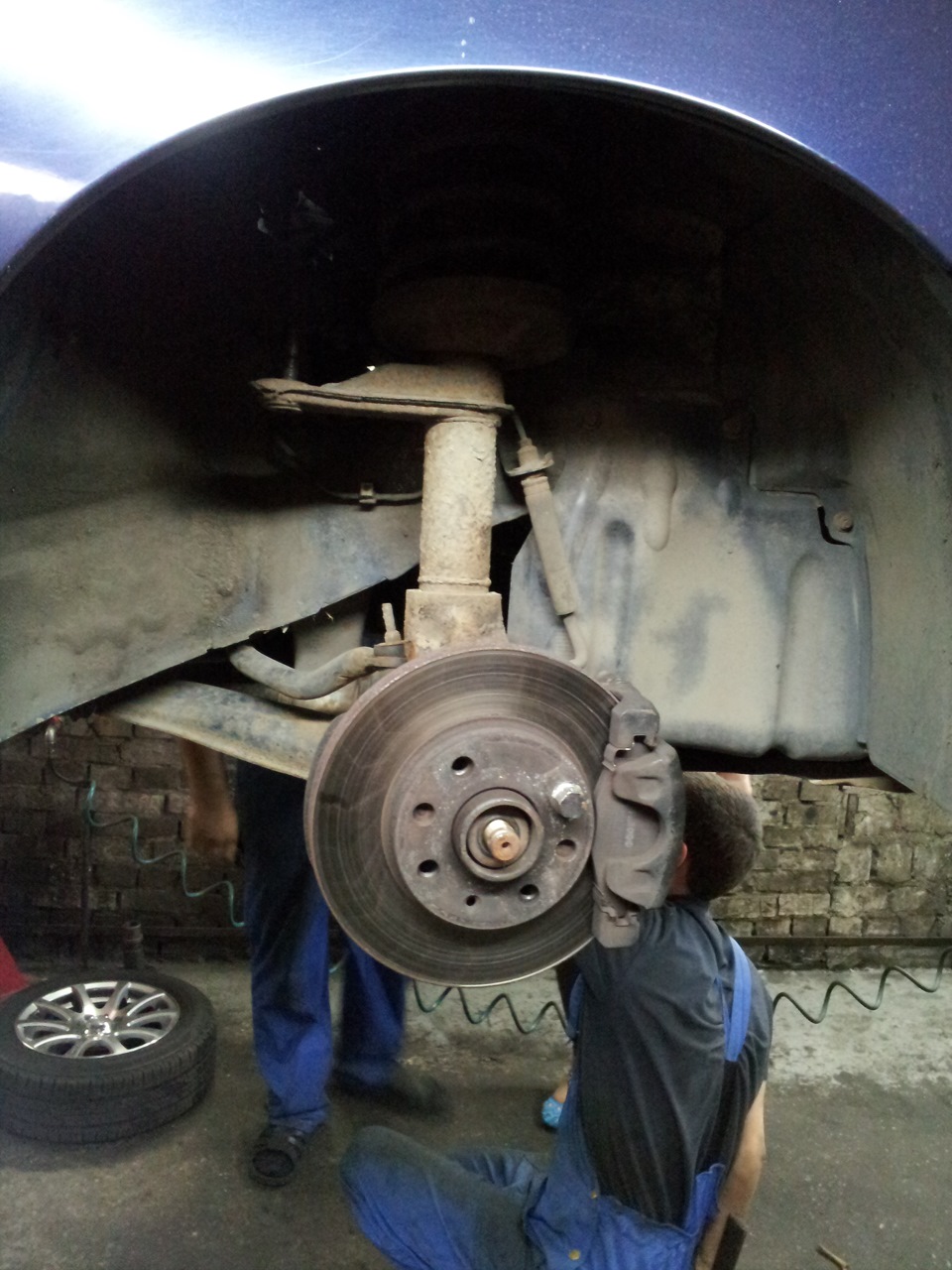

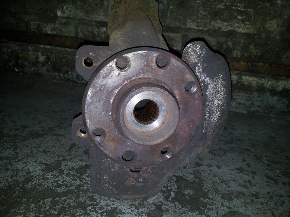

На ланосе подшипники ступиц пенял первый раз, сразу был поражен тупостью установки, для того что бы заменить подшипник, нужно снимать всю стойку, а не отдельно ступицу как на большем количестве авто…

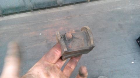

Пока запресовывали новые подшипники, провел визуальный осмотр передней ходовки. Сделал выводы что нужно заменить тормозные шланги, так как местами немного по трескались, и тормозные диски, так как уже под износились.
