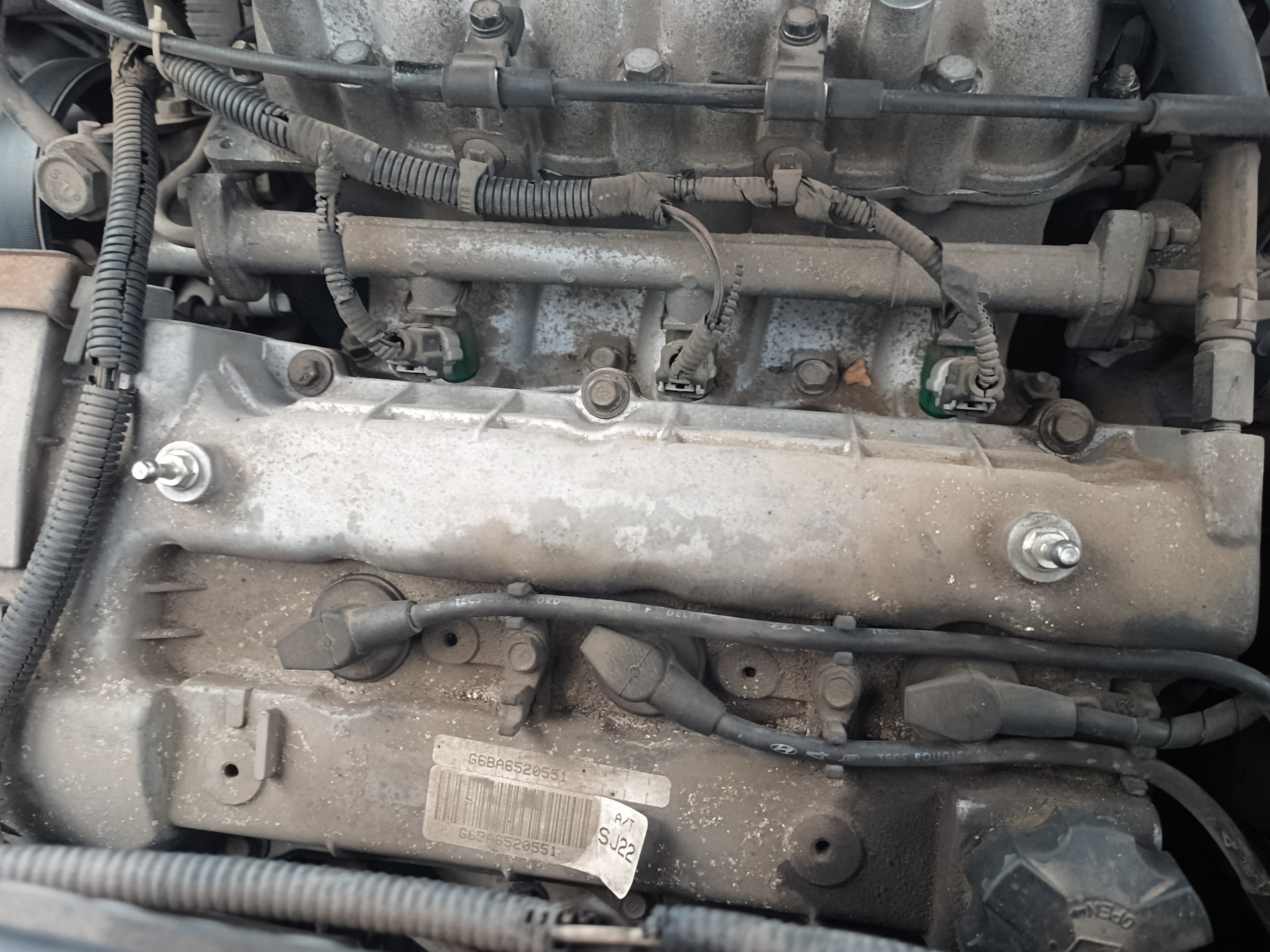

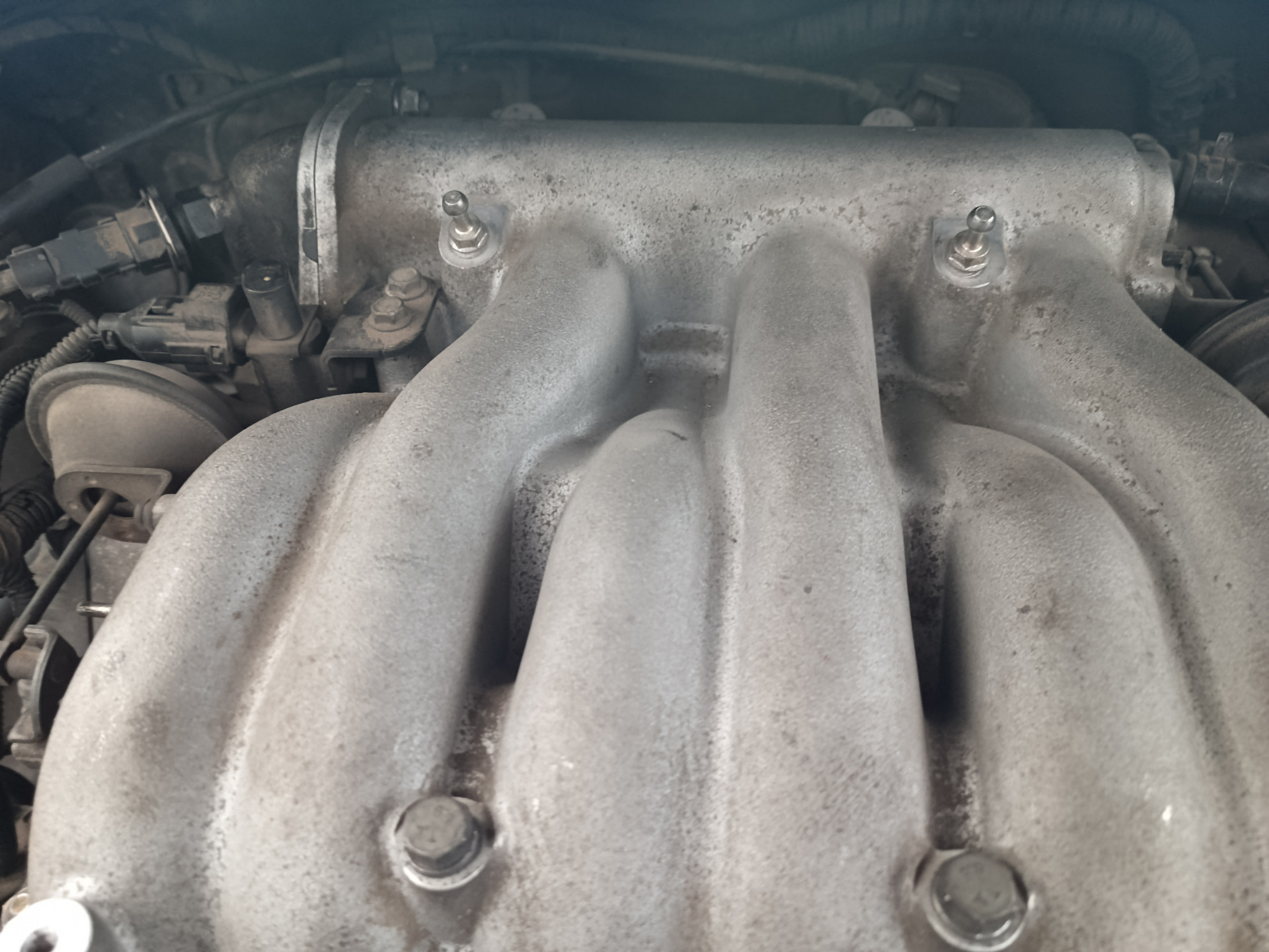

Один из болтов щитка облицовки мотора работал как "клипса", т.е просто нажимался и держался там. Потом и вовсе перестал держаться и начал болтаться. Пришло время и эту резьбу починить. Набор аналогичный, как я чинил резьбу для ГРМ ( www.drive2.ru/l/692042790078517409/ ), только сейчас резьба стандартного шага м6@1 ( ozon.ru/t/3pa5yRx ), поэтому набор стоит дешевле, а ещё и очень много, срок доставки минимальный.
Комплектным сверлом выполнил сверление до упора.
Прямо шуриком нарезал увеличенную резьбу формата STI под пружинные вставки.
Берем вставочку на оправочку
И вкручиваем в свеженарезанную резьбу
Готово, идеальная резьба из нержи в алюминиевой детали.
Заняло это всё минуты 3, не больше.
Ну и так как я нагадил маслом и стружкой, а ещё под капотом и так было грязновато, решил подмыть машину.
Стало получше, много грязи ушло.
И с НАДЕЖНО ПРИКРУЧЕННОЙ КРЫШКОЙ вообще отлично

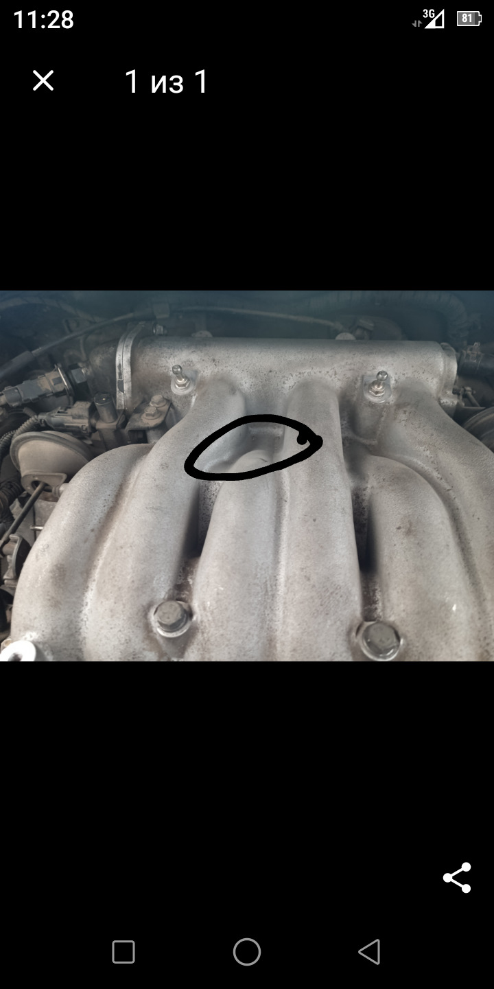

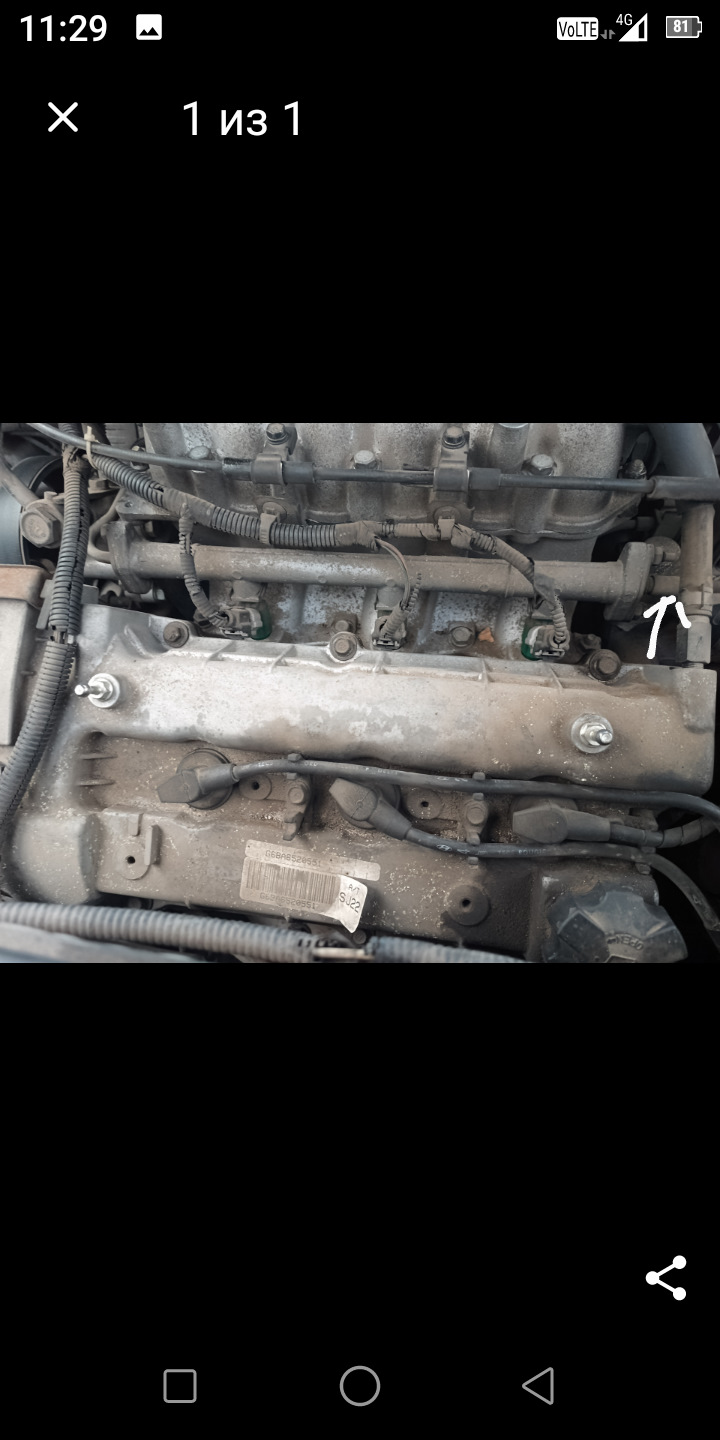

Хотел внедрить манометр для контроля топлива .
Вот на этом месте какая посадка трубопровода на штуцер к рампе ?
Резать трубопровод как-то неохото
Штуцер ёрш ?
Штангеном посмотри. Зачем лишнее навешивать на движок? Наколхозишь, а если из-за этого подсос воздуха пойдет, это надо?
Нет нет ! Я говорю о бензо проводе который через флянчик прикручен к рампе !
Сама идея заключается в контроле довления бензина и в пропускаемости топливного фильтра на предмет засорения .
Пропускаемость можно видеть, если поставить прозрачный фильтр на топливопровод, будет и доп. очистка и для визуального самоуспокоения, на драйве, были записи о таких доработках. В любом случае решать владельцу
Визуально довление бензина не определить .
И как можно по прозрачному фильтру определить грязность фильтра который находится в нутри бензобака.
Пропускную способность можно увидеть, грязность-никак. Лучше, лишний раз в бак заглянуть, посмотреть состояние бака изнутри, заодно сетки с фильтром глянуть

Прозрачный фильтр это какой и из чего? Из пластика карбюраторный не выдержит давления. Когда собирал самопальную установку для чистки форсунок на опеле без их съема, пробовал внедрить в подачу карбюраторный фильтр, херня идея, его разорвало давлением насоса. А вот в обратке прижился. Из за того что на тушкане 2.7 к рампе идёт только подача, соответственно там и давление будет за 3 бара, так что карбюраторный разлетится.
Штуцер ёрш ?
Я хотел форсы чистить через это место, трубка пластик, горячая посадка на ерша, снять и поставить обратно не выйдет.
Не ! Форсунки только снимать и через стенд, резинки менять, раз туда залазием !
Много лезть снимать коллектор. Сольвента ливанул в бак, работает нормально, не скажу, что стало лучше или хуже, но можно считать, что я что-то но сделал.

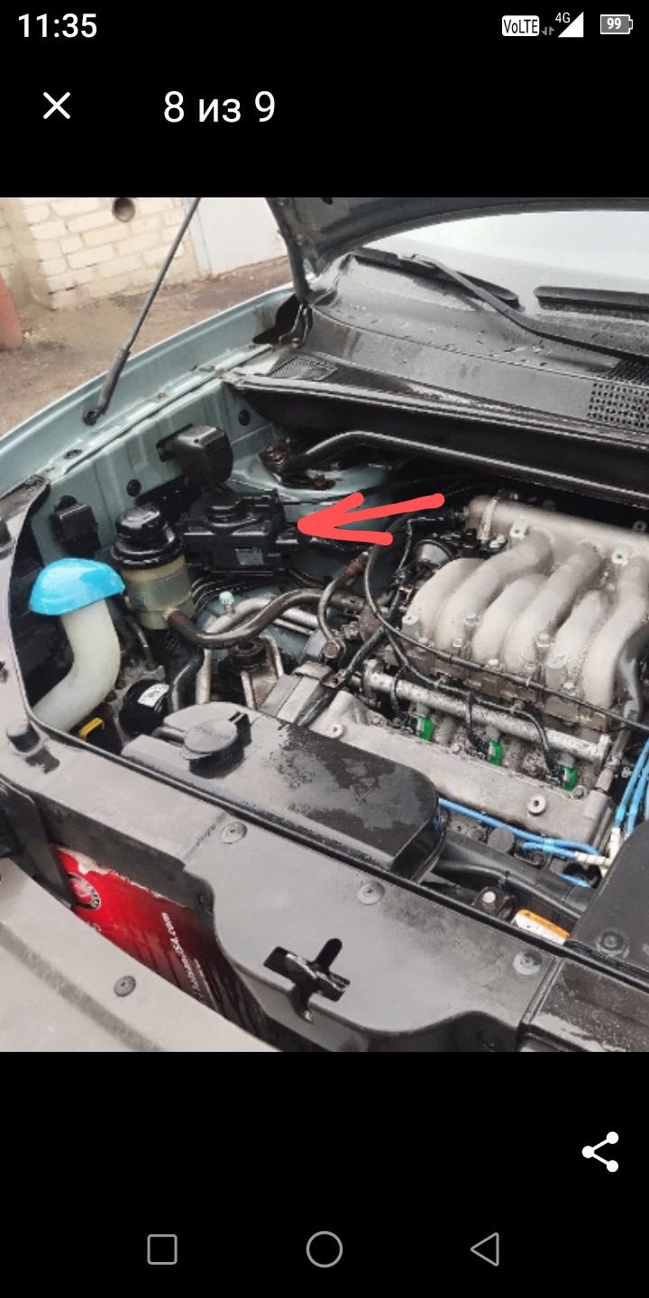

А что это за бачёк ?
И картон на радиаторе для печки
С праздником и Вас, да. Купаться ночью ездили с туксоном.
Туда жидкость круиза заливается.
Картонку как раз во время мойки поставил, много говна на радиатор на летит, прямо куски грязи. У нас очень грязные улицы.

Для круиз контроля нужна жижа? 🤔
Да шучу, это не бачок, это электро механический блок. В него втыкается разъем, из него выходит тросик, который открывает дроссель. На дроссель приходит 2 троса, от педали и с этого блока. Жидкости нет, просто назвали бачком, решил пошутить.

Вместо болтов поставить болты с шариковой головкой и, в крышку, резинки, получится быстросъемная крышка
Не получится, крышка и так еле входит/выходит.
Dolmat80
На последнем фото видите переднюю и заднюю часть крышки?
Что именно я там должен увидеть? Крышка как крышка, распорка и у меня стоит и снимается/ставится нормально
Ну я ж написал, переднюю и заднюю часть крышки. И дело в том, что на фото не видно края крышки. Крышка больше, чем проем.
Покажите, что там у вас наворочено, может я не пойму.
Её туда-сюда нужно волочить, чтобы она вышла, как она будет волочиться, если будут шпильки торчать?
Ничего не наворочено, все штатно, завтра фото сделаю, сегодня на стоянку не пойду
