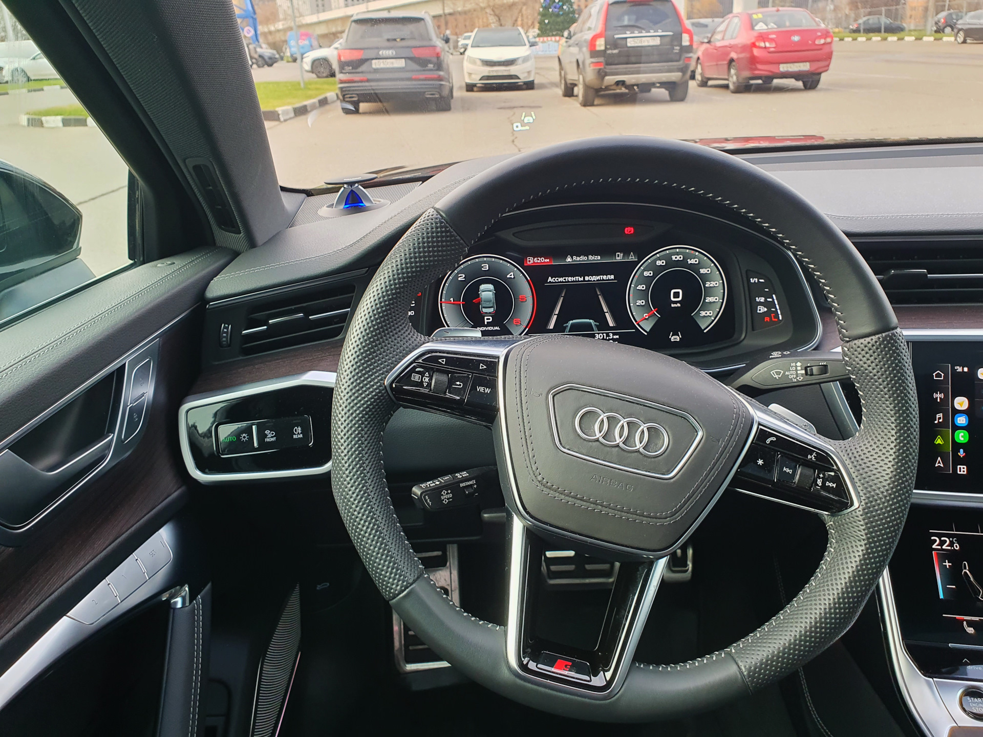

С начала покупки машины немного расстраивал стандартный 4-х точечный руль.
Не смог долго с этим жить и на пробеге 5500 км махнул не глядя на 3-х точечный руль S Line.
После долгих поисков в инете на моё счастье нашелся человек который сам махнул на скошенный и продавал его практически новым.

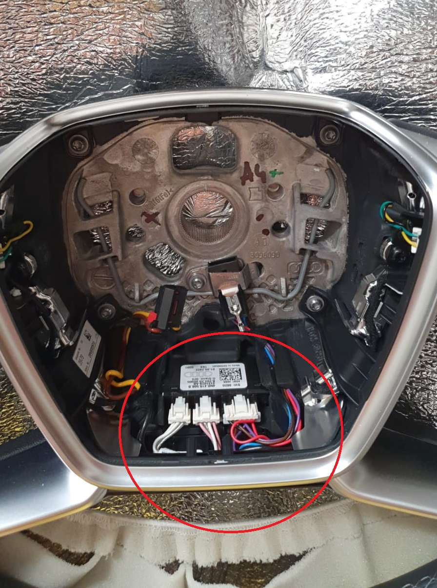

Итак что мы имеем, 4k0419091g руль с подогревом и приятной тактильно перфорацией, допом кожух airbag в коже.
Но я не учёл один момент а именно наличие активного круиза на борту моей машины, опция которая требует наличия датчика касания в руле.
Это я уже позже узнал…когда почитали ошибки и нашли ошибку по датчику.
Но тем не менее (на большое удивление установщика) активный круиз работает на все 100% и так как у всех система через 10-15 секунд просит взять руль в руки, легкое касание и "желтый руль" на приборке пропадает.
Вот так машина подружилась с рулём без датчика касания)))
Чудеса или норма?, кто знает разьясните…

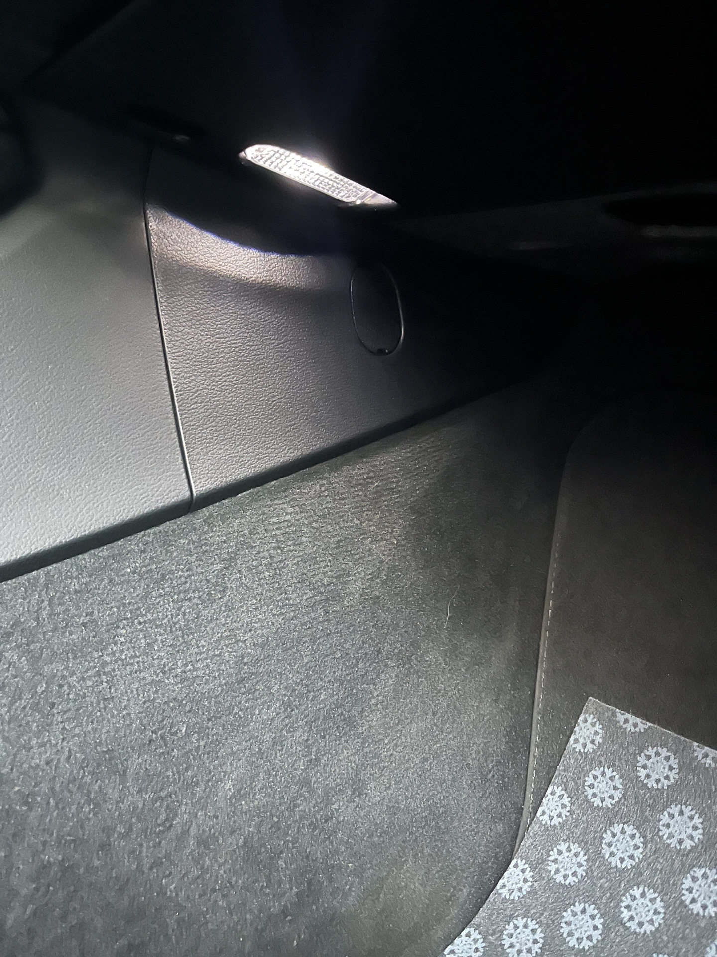

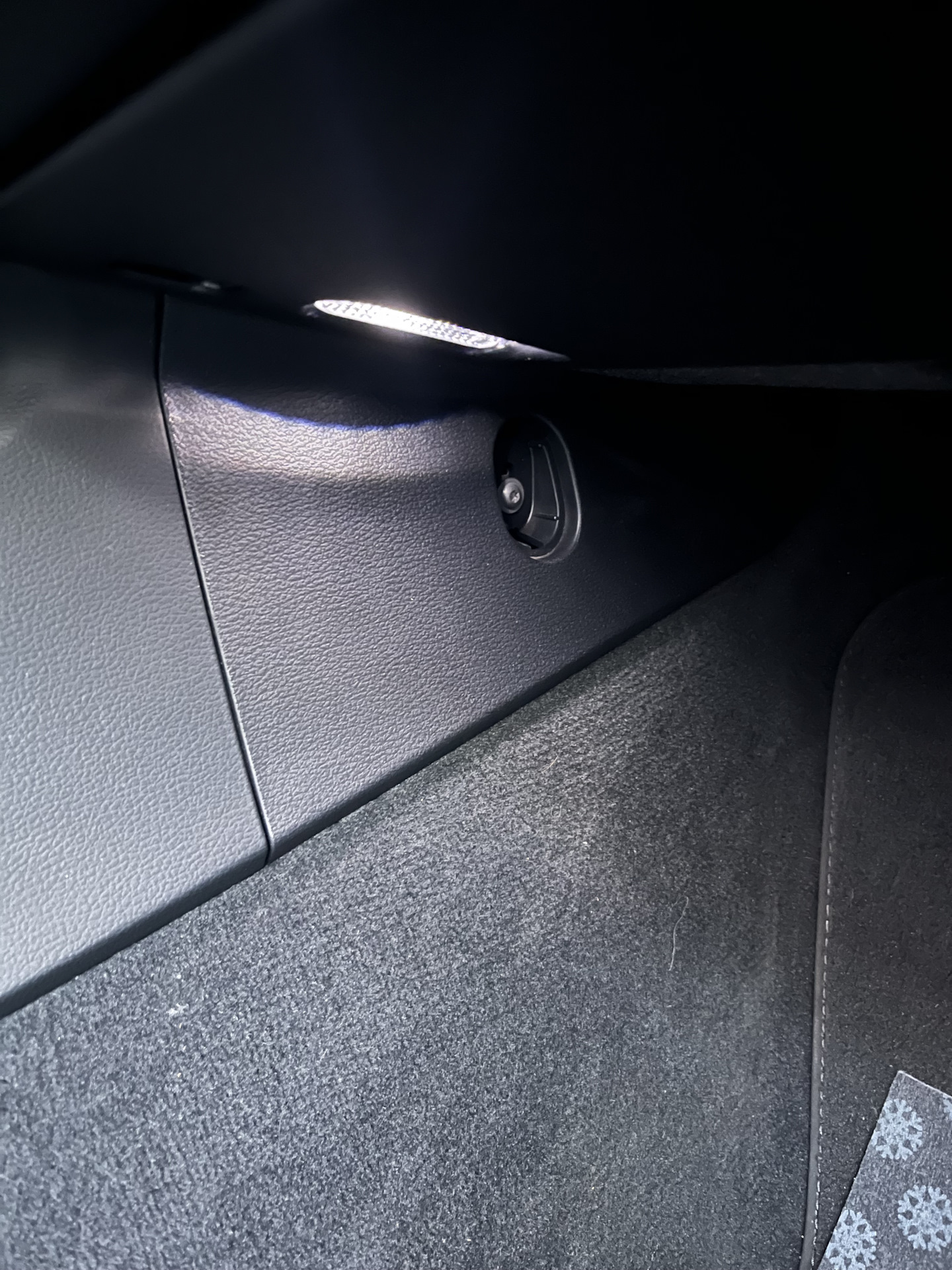

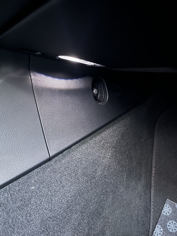

в туже корзину-задние коврики без креплений))) хоть на липучку крепи
У меня такая же беда в европейке 🤣 задние ковры без крепления 🤣 при этом велюр ладно он без дырок, а вот зима 🤣с дырками, и когда кто то без уважения садиться, снег ❄️ велком под ковер через дырки 🤣🤣🤣
крепления имел ввиду фиксаторы которые торчат из ковролина, через которые крепятся ковры
Я про них же 🤣 сзади нет …опция за бабки, вот еще пример спереди есть болты где консоль, у меня на одной европейке были заглушки на РФ нет )))
Wladdy
А вот они на другой имеются … я про заглушки спереди под панелью…
Да кстати, у меня и эти заглушки отсуствуют, их особо и не заметишь. Маркетологи мля)
А я вот не понимаю почему 4 спицы людям не нравятся. По мне, так очень удобно руку класть на нижнюю спицу и вести машину. Когда просто катишьсч без особого руления, то удобно там кисть лежит. Может я что-то не увидел в трех спицах?
БесПОРНО) 4 спицы удобнее, но тактильно и визуально перфорация и S-Line дизаин куда более интереснее.
С этим соглашусь, но лично в моем рейтинге перфорация и визуал стоят ниже чем удобство
Менял также на скошенный с подогревом, ни о каком датичике касания и не слышал, все работает штатно и радует
www.drive2.ru/l/666790306523408530/
А я ищу со скосом и подогревом, но нет с KLR, пока оставил эту затею…
вроде как есть варианты на авито новые, но ооооочень похожие на оригинал
Да я там спрашивал, но они без датчика касания…
может быть стоит попробовать без датчика, мне также говорили что 100 пудов круиз пойдёт в отказ, однако все работает уже пол года и никаких проблем без датчика.
наоборот-здорово же, что без датчиков)
машина как минимум меньше в весе))
