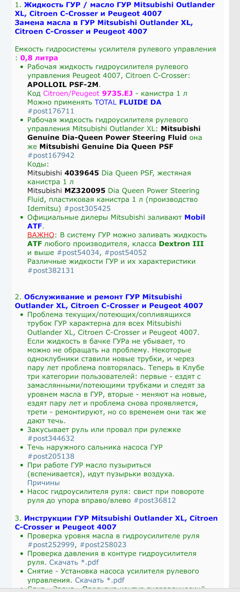

Трубки подтекали лет 10 и я периодически доливал ATF. Не делал потому что владельцы ХЛ и клонов делятся на 2 лагеря: на тех у кого течёт и так и катаются дальше иногда доливая ATF, и, на тех кто отремонтировал, но спустя 1-2 года снова потекло.

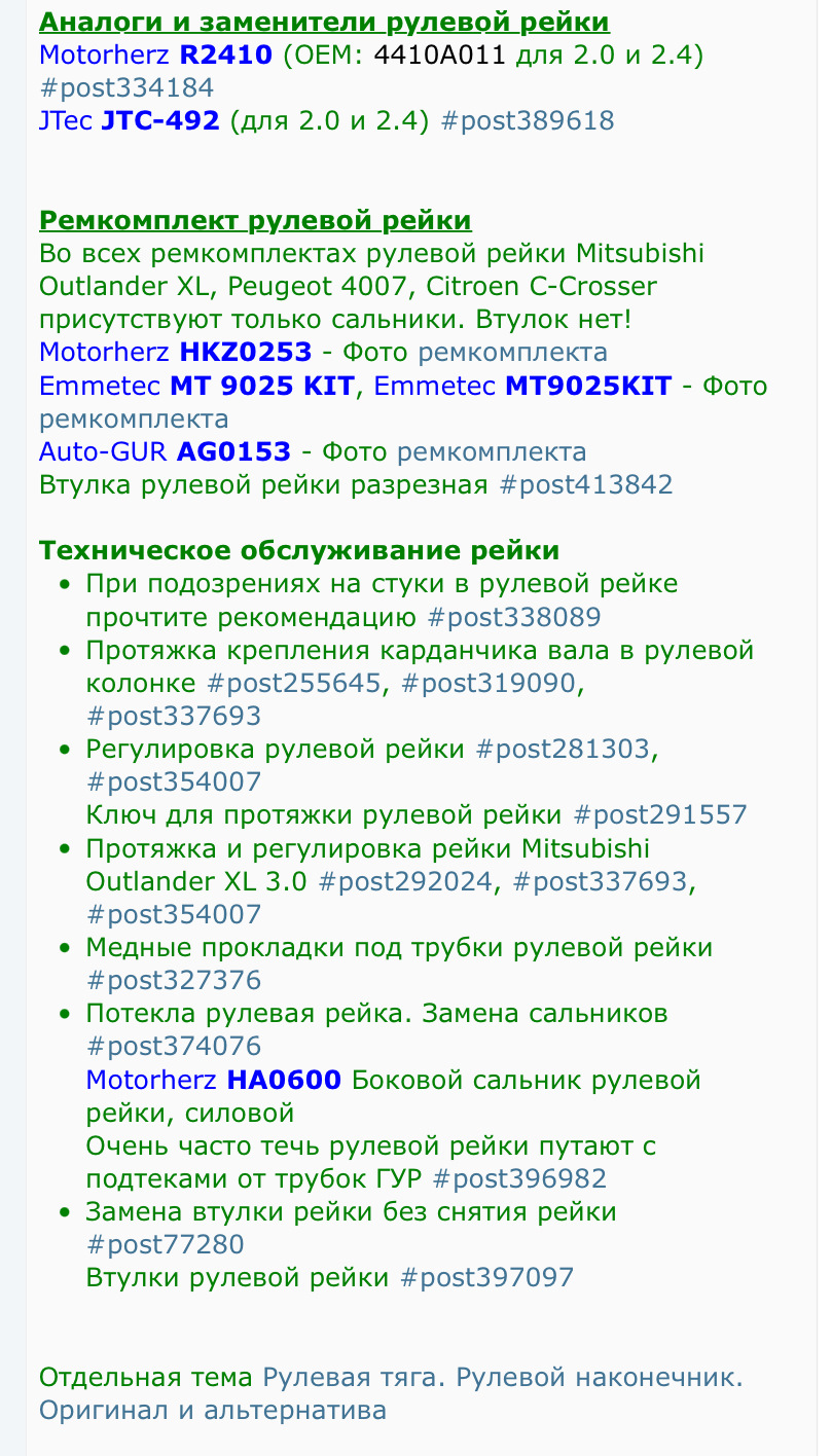

По рулевым рейкам клонов с любым типом ДВС FAQ ==> Рулевая рейка Mitsubishi Outlander XL, Citroen C-Crosser и Peugeot 4007. Все вопросы в одном месте
В FAQ найдёте и коды, ремкомплекты и отзывы по ремонтам Mitsubishi Outlander XL, Citroen C-Crosser и Peugeot 4007 с двигателями 2.0, 2.4, 3.0, 2.2 дизель

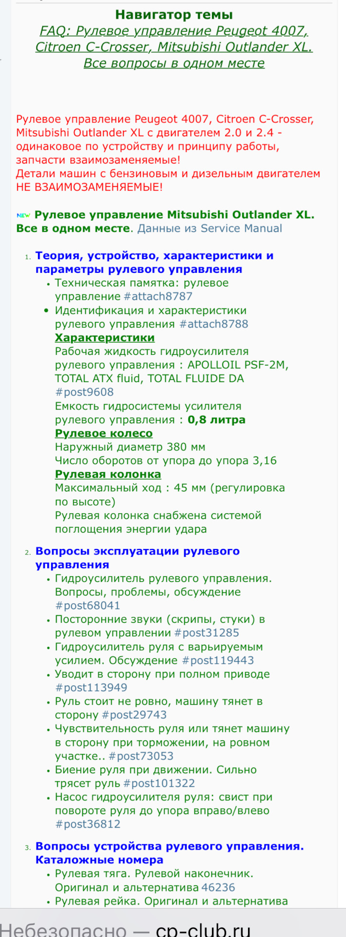

Ещё один навигатор по теме:
FAQ Гидроусилитель рулевого управления Mitsubishi Outlander XL, Citroen C-Crosser и Peugeot 4007. Вопросы, проблемы, обсуждение
Ну и глобальный навигатор:
FAQ: Рулевое управление Peugeot 4007, Citroen C-Crosser, Mitsubishi Outlander XL. Все вопросы в одном месте

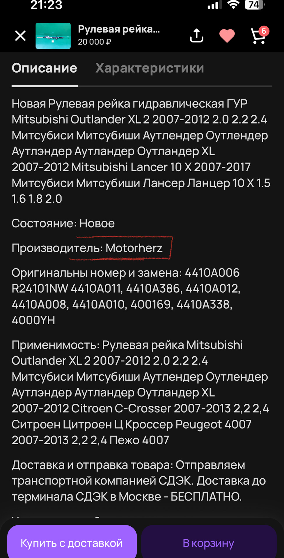

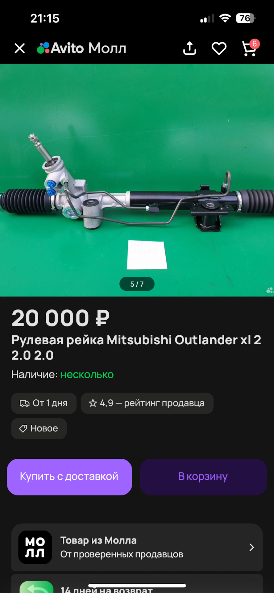

Вот новая. Заказал на завтра доставку.
Кто производитель?
Не знакомая фирма
Норм
Крауф/Моторхерц ставили уже
Минимум нареканий
Ну и славно. Слава богу
