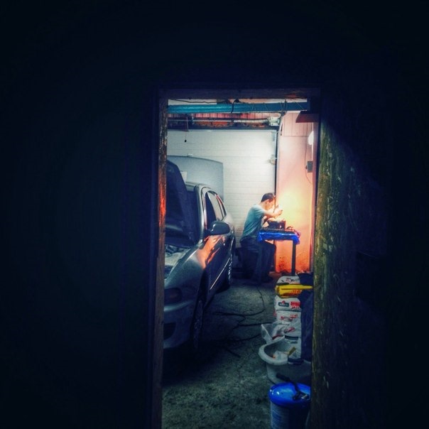

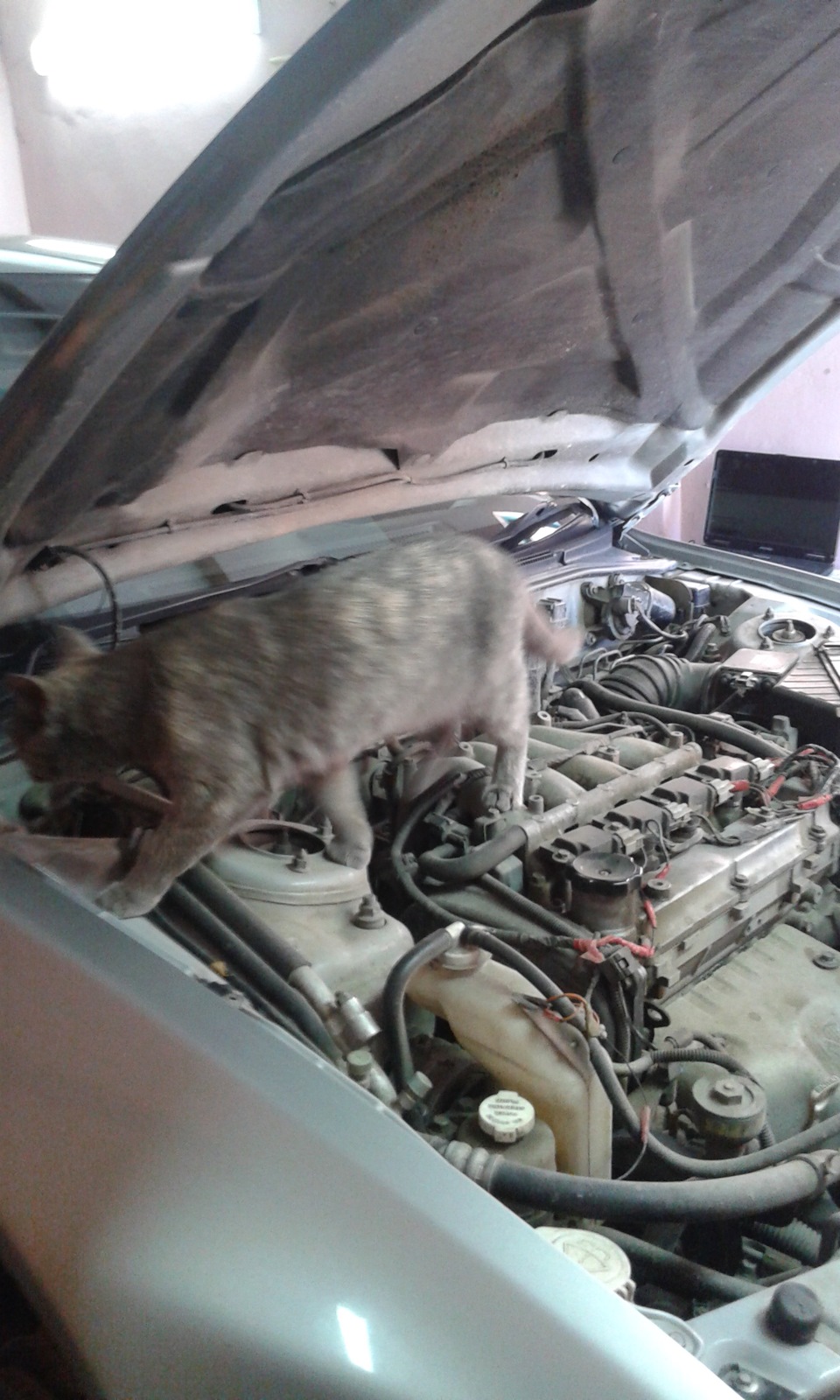

Вот и пришло время замены маслосъемных колпачков, надоел запах горящего масла из выхлопа и постоянное подливание масла.Хоть после раскоксовки лавром и шумой жор убавился, но не намного, не то что я хотел.И так для начала помыл машину и загнал в гараж

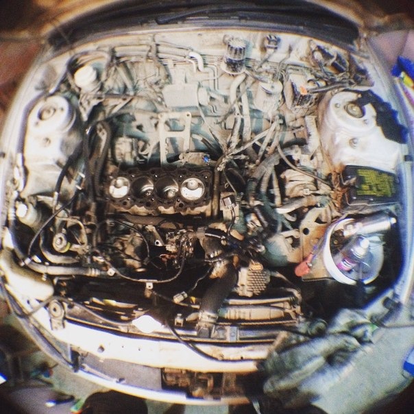

В разборе всего, участвовала хорошая помошница
Расписывать как велась разборка всего не буду, подчерпывал инфу от сюда galant-club.com/forum/top…1%86-%d0%b8-%d0%b4%d1%80/

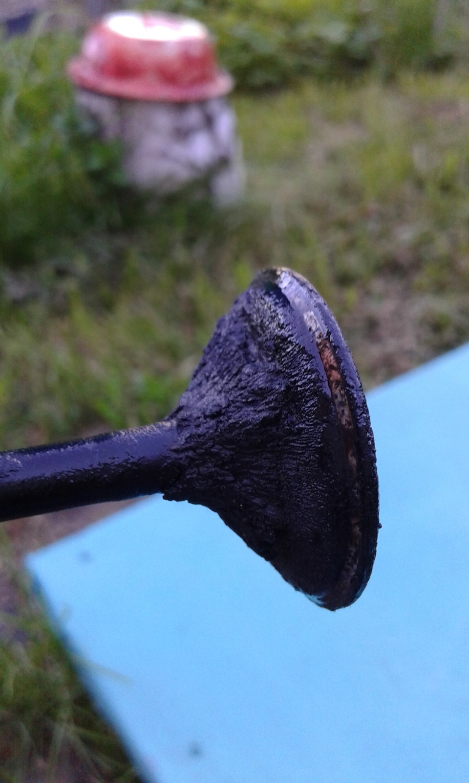

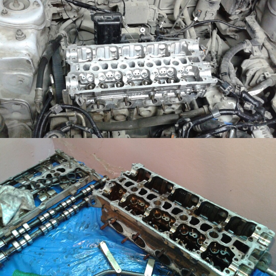

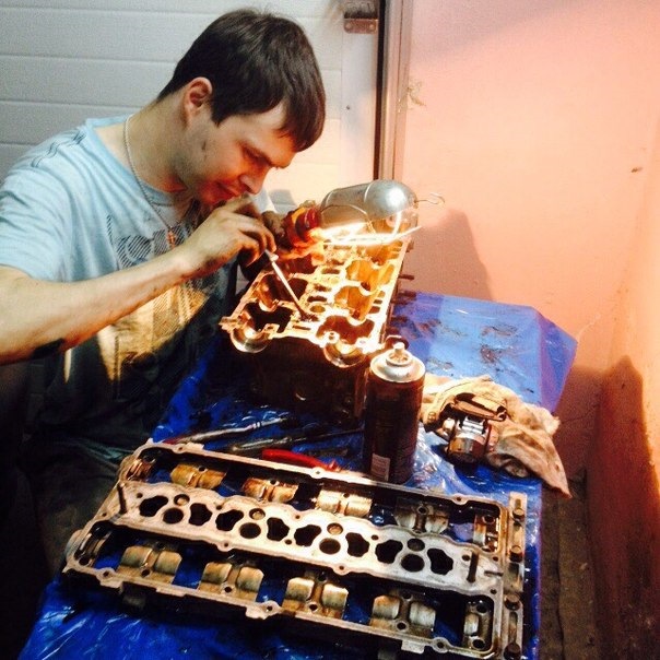

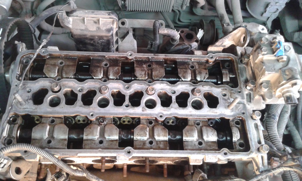

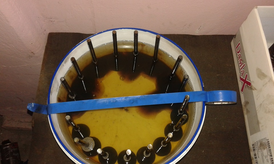

На разборку всего, вплоть до снятия головы у меня ушло 2 дня, так глубоко в двигатель полез впервые, самому интересно было поковыряться в двиге, посмотреть что да как там.Купил рассухариватель от 10-ки шестнадцатиклапанной, рассухарил клапана и понеслась возня.Вот в таком состоянии они были
Замочил их на сутки в химии

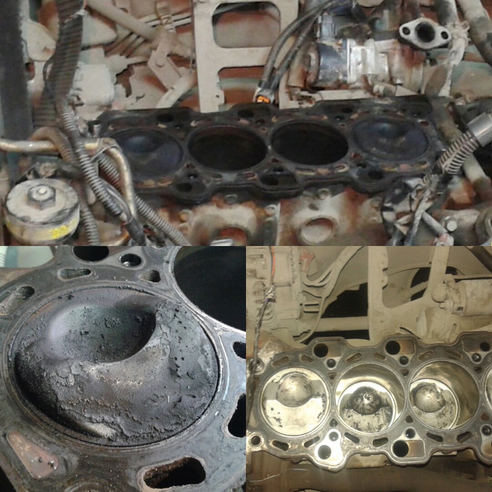

Начал снимать старые колпачки и был удивлен, они сидели все на герметике, думаю в этом и была вся причина жора.Т.к. при осмотре поршневой обнаружил заводской хон и на ночь залил в поршневые колодцы химии и нисколько не ушло, что не может не радовать)
После началась долгая и изнурительная чистка головы, поршней, клапанов и т.д.
С утра и до ночи не вылазил из гаража за время ремонта, хорошее время провождение отпуска)
Гбц чистил шуманитом, мега химия конечно.Распрыкивал ее 10секунд выжидал и смывал керхером.Отъедает все все отложения
Мучаться засухаривать десятошной рассухаркой не стал, отдал знакомому тестя мотористу, он колпачки новые поставил и засухарил, притирать клапана не пришлось, все проливал соляркой, не текут)
И начался обратный процесс сборки, не меньше по трудоемкости разборке.Очень не люблю возню с грм, натяжка и метки)

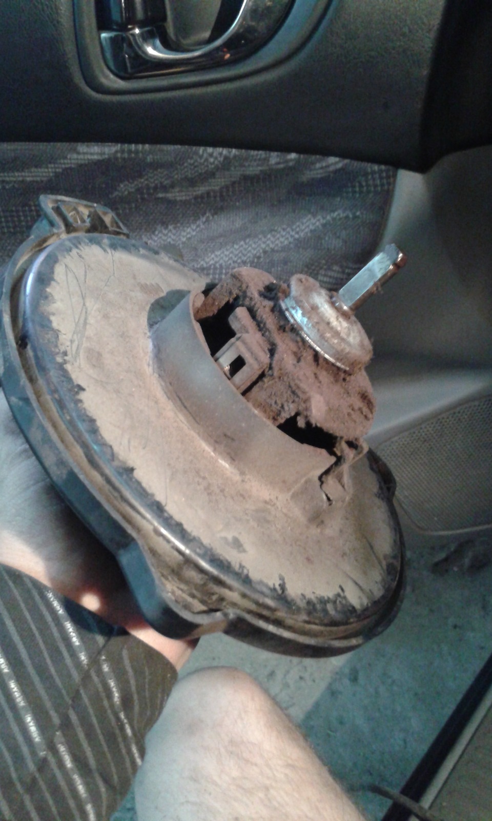

Вроде все собрал и попутно начал другие работы, это чиста моторчика печки, которая находилась в таком состоянии

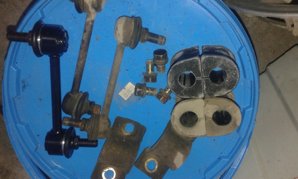

Дальше руки потянулись выдернуть испаритель кондиционера, был не сильно забит, но керхером промыл его.К сожалению не сфотографировал и завершающим этапом было, замена масла и фильтра, замена втулок и стоек стабилизатора, одна не поддавалась откручиванию и болгарка помогла ей)
