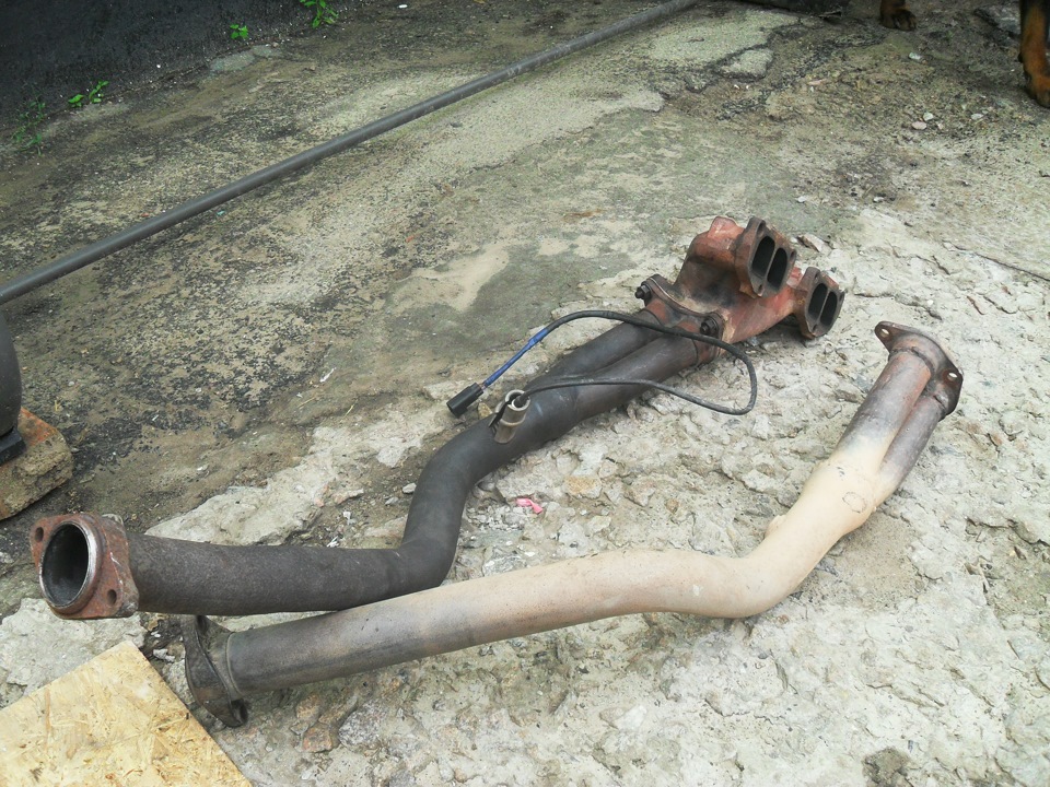

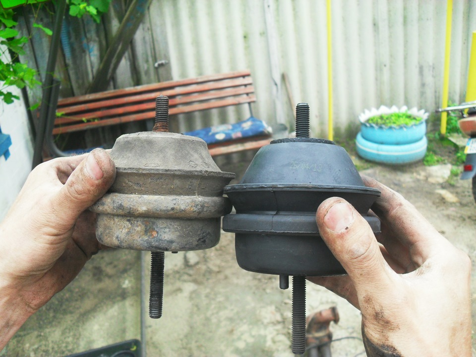

Сегодня поменяли подушки двигателя и приемную трубу (штаны). Подушки были куплены еще зимой а штаны нашел Letniy79 Как всегда в хорошем состоянии, спасибо ему за это!

по какой причине решил заменить подушку ?
Как подушки оказались? Не полопались еще? Говорят б\у родные фордовые лучше этих новых заменителей.
Подушки покупал хорошие, до сих пор катаю

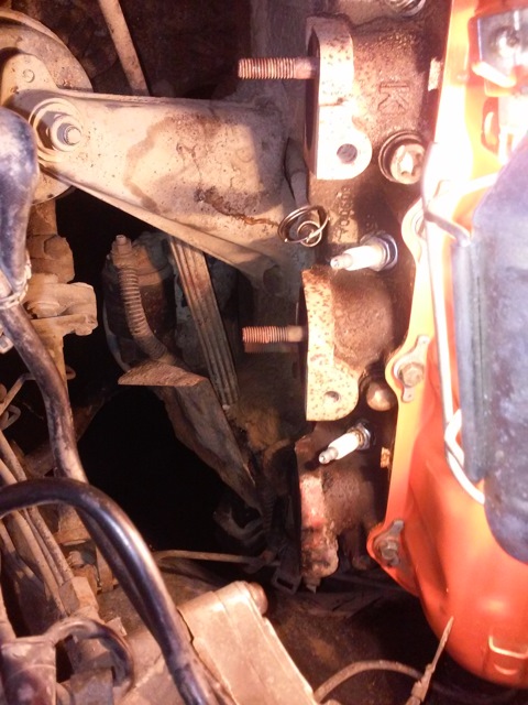

Подушки как менял ?
открутил подушку с лапы и с балки, подставил домкрат под двигатель через брус немного приподнял и открутил лапы, снял подушки. собирал в обратном порядке
Какие подушки брал? И как ощущения, лучше стало?
Читал, что неоригинальные подушки уж больно из жесткой резины сделаны, хуже БУшного оригинала.
Здравствуй! Подушки фирмы RUVILLE номер 325239. Вибрация снизилась это точно, больше изменений не заметил.
Спасибо. У меня одна порвалась, вот думаю тоже менять надо. Заодно и под коробкой поменять хочу.
мне под коробасом тоже нужно менять(
Такие же надо брать, я думаю. Тем более если говоришь что хорошие)
