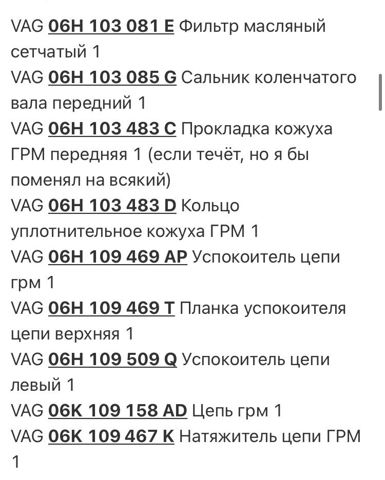

Решил заменить цепь грм, натяжитель был старого образца угол как и писал на холодную 4,73 на горячую 5,23 не дожидаясь страшного исхода перескок цепи, также заменил натяжной ролик и приводной ремень чтобы в последующем уже не разбирать
Уплотнительное кольцо wht007212b Vag
Ремень клиновой Contitech 6PK1115
Ролик натяжной ремня генератора MAGNETI MARELLI 331316170674
Болт шкива коленвала WHT009475 Vag
