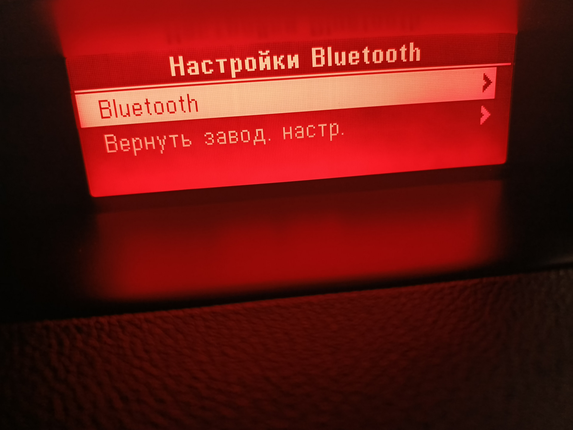

В настройках магнитолы есть вкл/выкл Bluetooth.
Что-бы зайти в настройки нужно включить музыку или радио потом кнопку configuration и дальше по меню
Все! Я в ступоре) У меня точно такого нет. Почему? Ни пойму!

450 у Вас значит
Да, сейчас специально сходил сфоткал. А внешне-то похожи.
кнопки 400 и 450 идентичные. GM комплектовал как хотел. По факту если есть блютуз для музыки — то это 450
а то что написано на кнопках — все лажа
toni4112
450 у Вас значит
Вот меню.
ShuriK123V
В моей CD 400 таких функций нет.
Сори, 450 у меня, ошибся, внешне они похожи.
