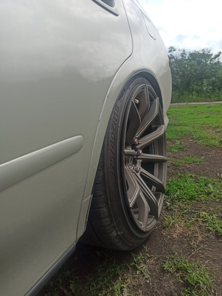

Привет, на лето стоят 18 9j Et30 перед, и 10j Et30 сзади . Резина 225/40, стоят колы при нагрузки арки не трут, так как резина стоит домиком запаса прилично, можешь смело брать ширину 9j вкруг и резину 225, арки будут в порядке, по вылету я считаю золотая середина ET30 самый раз.
А какая фирма резины стоит? Говорят ещё не вся резина тянется
Если 9 ширина, то вылет 20 бери! Да и на 10, я бы взял 25-22
MonoNoAvare
Zeta Китай, без взрыва натянулась
