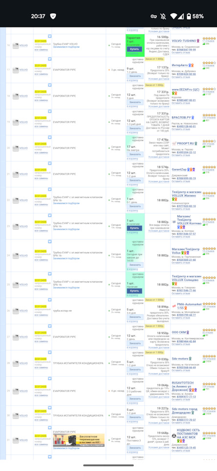

Всем привет! Очень нужен совет опытных владельцев Volvo! C момента покупки авто обратил внимание на повышенные обороты 1.0-1.2 при езде в пробках или стоянке на нейтрали, при этом проявляется не всегда, можно ездить 2-3 дня все в порядке. В последнее время почти постоянно при стоянке в пробках или на нейтрали обороты возрастают и держатся в районе 1200-1300. От полноты бака не зависит, бензин 100 Лукойл. Собственно в момент когда обороты возрастают появляются щелчки в области клапана Evap. Если к нему прикоснуться можно почувствовать типа биение внутри! Такое ощущение что он там заклинил! Vtool ошибок не показывает! Если скинуть с него разьем щелчки прекращаются и обороты в норме!
Volvo рекомендует покупать клапан в сборе с трубками, ценник 22 000 рублей так себе затея! При этом сам клапан производителя Бош и отдельно он стоит 3-4 тысячи. Его номер 0280142353. Заказал будет в конце недели!
Вопрос. Смогу ли я его впаять в свои трубки? И что будет если скинуть разьем и покататься до конца недели без него?
Заранее спасибо за комментарии и предложения!

Вообще есть обсуждение на Swedespeed, где неглупые люди выяснили, что трубки пластиковые и полимерные (более похожие на резину) есть и греть разумно вторые, а первые конечно же одноразовые для демонтажа. EVAP в сборе стоит 15000 р, откуда 22000? Так-то у специалиста, про которого пишет Борис, можно и за 38000 купить

www.shopvolvo.ru/trubka-i…lvo-31478962-1/#/catalogs
У нее давно уже другой номер
