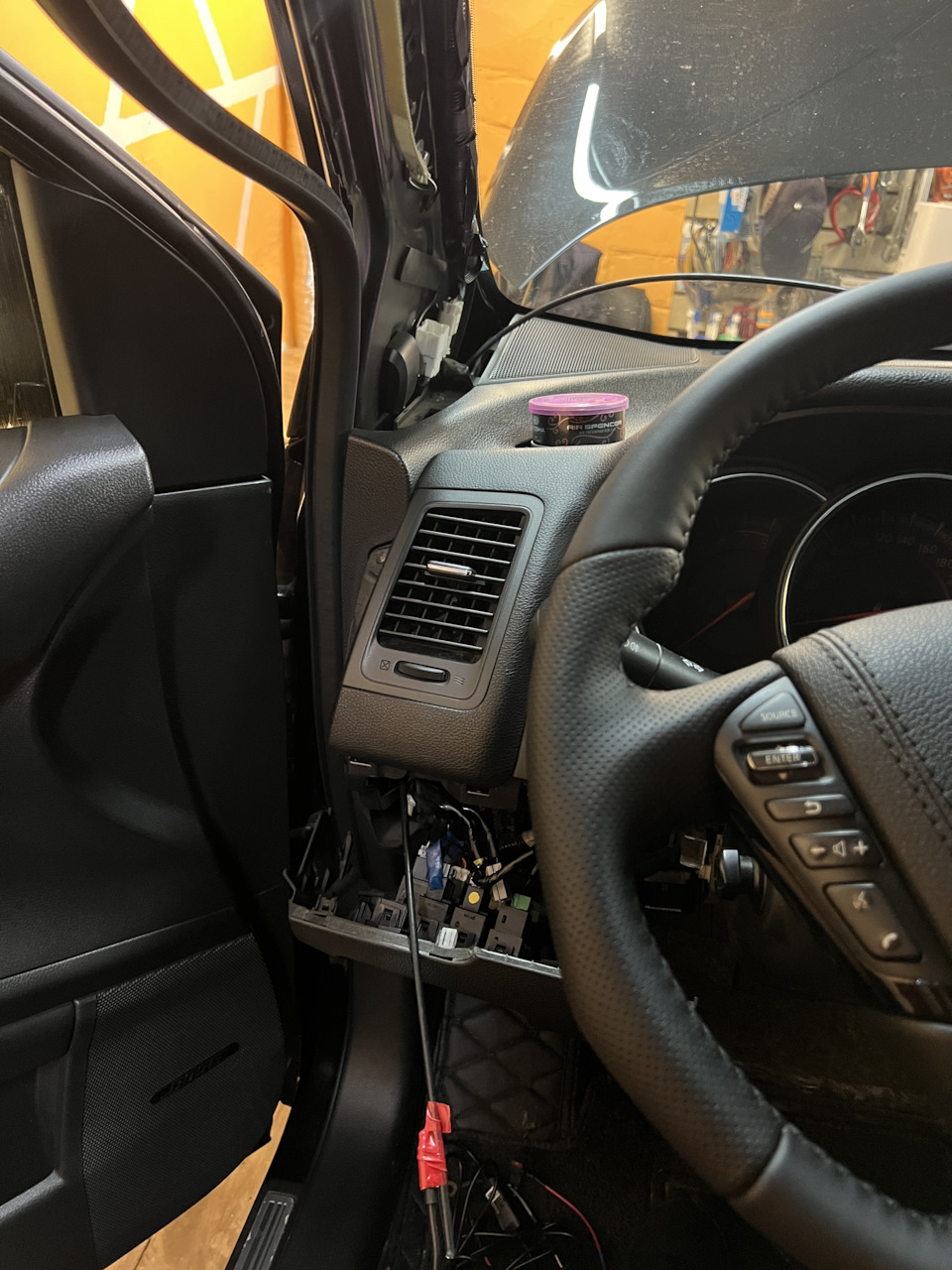

После получения всё это дело соединил воедино, при помощи пайки…
И отправился в авто подключать.
Сначала снимаем боковинку
Далее отщёлкиваем нижнюю часть торпедо. Сначала слева
Потом справа
Потом снял накладку стойки
При помощи протяжки вытянул кабель наверх, проложил вдоль стойки, и заправил под обшивку потолка
Прозвонил мультиметром точки подключения. Под постоянный + использовал свободный слот, под + зажигания, использовал слот преда Аудио. Предохранители использовал на 10А
🔹 ➡️ Переходник под предохранители имеет по 2 слота. Когда подключал ACC (+ зажигания), то возник такой нюанс:
при вставленном предохранителе в один слот, работала магнитола, но не работал регик. При предохранителе в другом слоте, наоборот, работал регик, но не работала музыка. Вставил по предохранителю на 10А в каждый слот, всё заработало
Минусовой контакт повешал на кузов, на этот болт
Теперь прикуриватель свободен, и никаких проводов не болтается
Также активировал режим парковки. И теперь тётя, при глушении авто, говорит что регистратор переходит в режим парковки
Update! После доработки сигнализации, и установке приложения Starline, было замечено что расход энергии всё-таки идёт. Если каждый день ездить, то ничего, а если оставить на несколько дней, то можно и не завестись.
Полазил по настройкам приложения видеорегистратора заметил что включен мониторинг 24 часа. Включил автоотключение через 5 минут. Стало норм
Update! Всё таки наблюдался разряд аккумулятора в парковочном режиме. Поэтому, выбирая из двух зол меньшее, переподключил VCC (BAT+) в свободный слот, и теперь он работает как ACC, без парковочного режима.

Возможно ли подключить к замку зажигания VCC+?
Я так и сделал в конечном итоге. Парковочного режима теперь нет, зато за разряд аккумулятора в режиме простоя я спокоен. При правильном подключении VCC+, от аккума, он разряжался. И если оставить авто на несколько дней, то можно было уже и не завестись потом
Я правильно понимаю, утрированно, у Вас сейчас подключено так:
красный и желтый провода оба сидят на АСС (как бы объединены), а черный естественно — масса?
Именно так
И давно так подключено? Сам блок от такого подключения не страдает?
Месяца 4 уже работает. Проблем не замечено
Это отлично. Получается, он работает так же, как от прикуривателя, только подключение скрытное.

А зачем же вам нужен был тогда этот провод, если вы лишили его главной особенности в виде парковочного режима? Ведь провод, который шёл в комплекте с видиком также можно было подключить в разрез на проводку и спрятать?
Во-первых: чтоб ничего не резать, и не пихать в прикуриватель.
Во-вторых: автомобиль подолгу стоит в гараже без движения. И там этот режим без надобности, тем более он подсаживает аккумулятор.
В-третьих: при поездках в город, и необходимости активации парковочного режима, достаточно потратить несколько минут на переключение с +АСС обратно на +В (просто переткнув предохранитель)
При подключении стандартным кабелем это невозможно! Надеюсь, я понятно объяснил
Да, про прикуриватель я понял, но можно было то же самое ведь сделать и с этим проводом, он вроде такой же длинный. Просто интересно.
А насчёт "переткнуть предохранитель" — вы имеете в виду сам провод на другой разъем предохранителя?
Либо Вы плохо изучили тему, либо плохо прочитали запись.
1. Нельзя просто взять, и подключить штатный кабель к штатной проводке, и просто исключить бочонок в прикуриватель. Так как напряжение в бортовой сети 12V, а входное напряжение на видеорегистратор 5V (бочонок как раз и есть конвертор)
2. В записи есть два фото. На первом +VCC подключен на предохранитель, на котором напряжение есть всегда. Это так как должен работать парковочный кабель. На втором фото +VCC подключен на место под предохранитель, на котором напряжение появляется в момент включения зажигания. Это как подключено у меня сейчас.
Переподключить откуда взять питание, дело нескольких минут

Затупил.Возьму от зеркал боковых, они под ногой.спасибо ещё раз за инфу.
1000 извинений за беспокойство, есть мысли на какой пред кроме аудио можно кинуть провод acc? Он оказался в блоке под капотом?
Не, из под капота далеко тащить. Это в блоке предов, в районе левой ноги. Если нужна другая точка подключения, то мультиметром замерить где появляется 12В при включении зажигания, и пропадает при выключении
Спасибо тебе, добрый человек.спас от трат не лишней двушки.
Всегда пожалуйста 😉
Доброго вечера, я правильно понимаю что если у кабеля из комплекта обрезать вилку прикуривателя, то получается тот самый кабель up03? Там интересно 3 провода или два?
Приветствую! Нет, не правильно! Это два совершенно разных кабеля. Не надо изобретать велосипед, отрезать вилки, и т.д. Нужен парковочный режим? Берём спец кабель! Не нужен? Юзаем комплектный
Принял. Если парковочный режим не нужен то подключаем чёрный на массу, а второй провод (скорее всего жёлтый) к аудио?
Черный-масса, красный-зажигание (ACC). Точки подключения зависят от того, где Вы будете их коммутировать. Ещё имейте в виду, что в вилке в прикуриватель, скорее всего стоит конвертер, так как регик 5В, а в бортовой сети 12В. Если её просто отрежете, и подключите кабель напрямую, то спалите регик
Спасибо за инфу. Всё таки остановился на варианте подключения как у вас.

Да не высаживает он аккум, в кабеле стоит микруха которая при определенном значении входного напряжения отключает регик.
А чтобы включить парковочный режим регика, надо просто подключить резистор между контактами усб, не помню точно какими именно, но все это давно разжевано на 4pda.
Шнур тут как таковой не сильно нужен. Он больше за напряжение аккума следит, чтобы не высадить его на длительной парковке, именно поэтому его и надо включать по инструкции, а не как автор. Иначе смысл вообще деньги тратить? У меня такой шнур стоит года 4, даже когда я улетал в отпуск, через 2 недели стоянки авто, проблем с аккумом не было, я нормально запускал двигатель.

На плафоне нет постоянного плюса. Поэтому парковочный режим только от встроенного аккума регистратора.
Я выбрал подключение к плафону, машина ездит мало. Не хочется лишнего просада батареи)))
У меня тоже мало ездит, посёлок не большой. При пороговом напряжении по идее контроллер должен вырубить регик
pokryshkin80
То есть если к плафону подцепить без спец кабеля то режим парковки всё равно будет работать только не от сети а от аккума?
Если только от аккумулятора самого регистратора. Остальное питание в плафоне отрубается полностью.

Я пред VCC переткнул в другой свободный слот (теперь он тоже от зажигания). При необходимости, переставить обратно дело пары минут. А так, они совместно с GSM/GPS сигналкой, высаживали аккумулятор знатно, с моими редкими поездками.
Сверху по ножке зеркала почему провод, не доходя до потолка, начинает изгиб в сторону? Так смотрится хуже.
Накладку передней стойки можно не снимать.
Там заводская прорезь для вывода кабеля. Если накладку не снимать, то кабель нормально не уложить. Тем более я её чистить снимал
