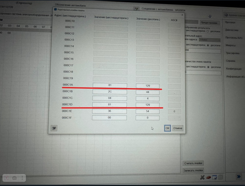

После установки LED в поворотники появились мерцания при включении зажигания, хотел отключить сразу, но все ни как не было времени доехать до одиса и вот тут как раз приехал duha59 ко мне в город, ну как же его не привлечь к этому)) попили кофе и совместили приятное с полезным)
Для того чтоб убрать моргания передних ламп поворотов при включении зажигания в ходе "холодной" проверки ламп, нужно исправить адрес 3098 EEPROM 9 блока с 01 на 81.
Для того чтоб убрать моргания задних ламп при включении зажигания в ходе "холодной" проверки, нужно исправить адрес 3101 EEPROM 9 блока с 01 на 81.

"холодная проверка ламп" 🤦♂️ первый раз о таком слышу
это только через Инжиниринг доступно?
Можно через VCP.
значит и через VCDS?
Нет
тогда через сканматик с инжинирингом ?
Через сканматик не делал.
Можно
