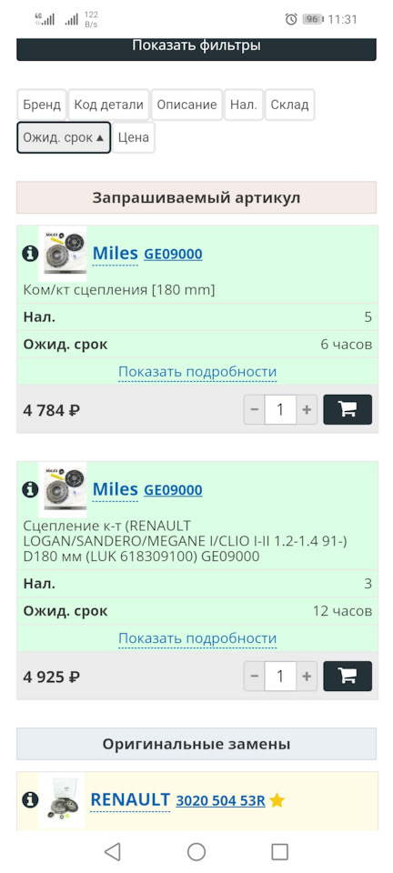

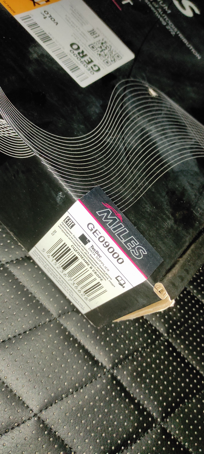

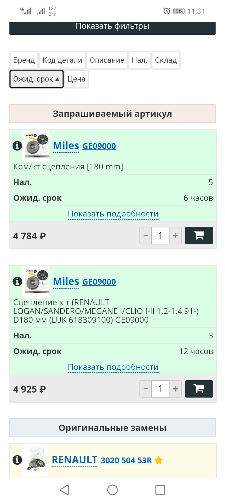

Наступил 2025 год😄, год замены сцепления. Пробег 204562км, уж совсем педалька стала в самом верху только брать. Наверное уже пора с завода сцепление поменять, 200т.км как ни как прошло, отогнали машину в сервис так как данные условия не позволяют самим в данный момент поменять. Ну что же два дня. Машину не узнать, ГРМ взяли как всегда оригинал, только вот раньше в оригинале ремень был контитех а теперь гейтц, сцепление выбирали что бы не дорого и по качеству, выбор с большими ценами пал на Miles, пока поездили после замены очень понравилось плавное, приятное, разница с изношеным ощутимая.Приложу фото.всем удачных ремонтов✌Цена без стоимости, запчастей 6500 работа.Запчасти вышли в 11т.р.

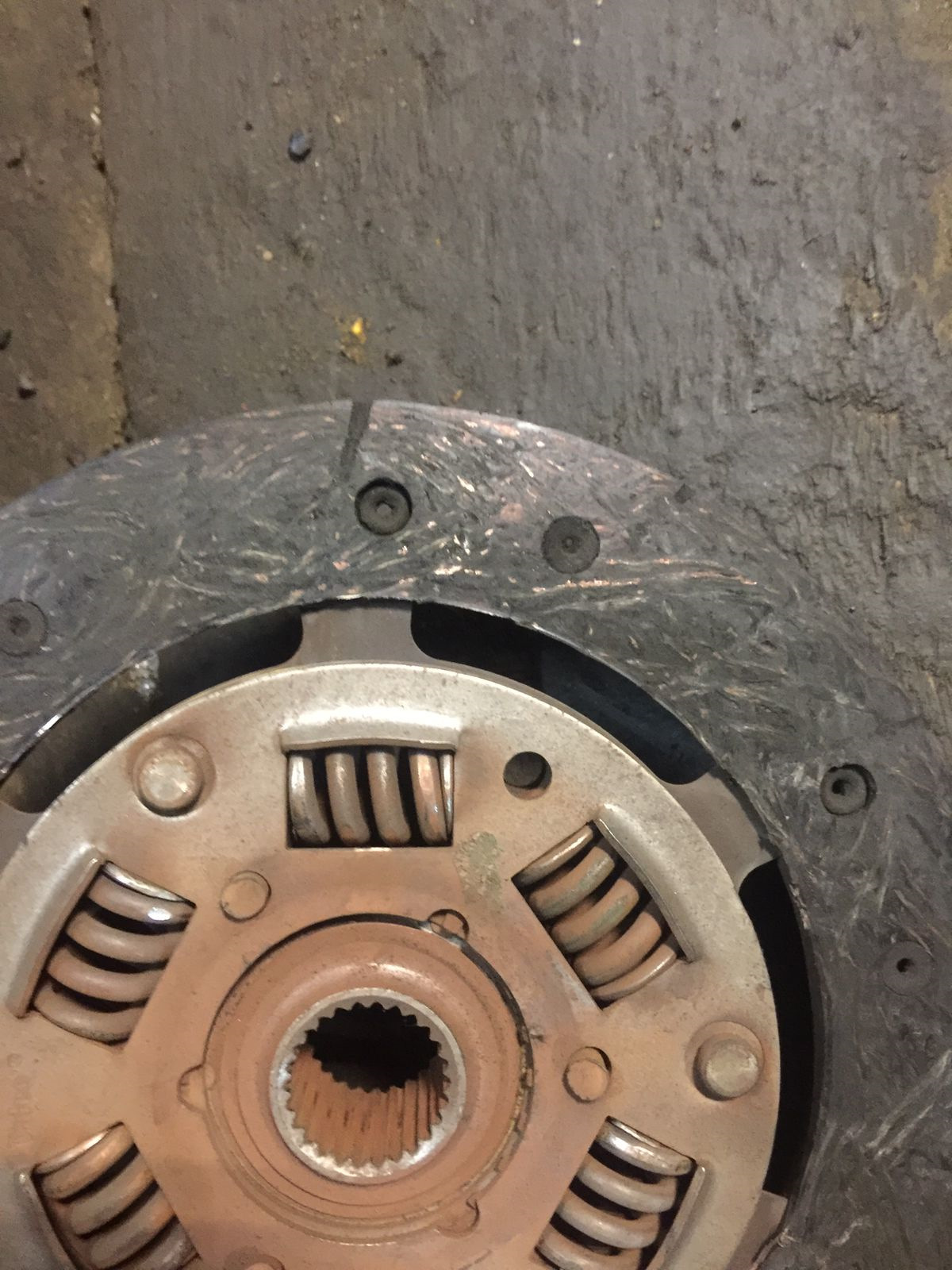

Старый диск сцепления по виду, вроде еще довольно приличный или я ошибаюсь?
Ошибаетесь, там заклёпки уже стёрты, и пружины чуть ли не выпадают. Демферные.
