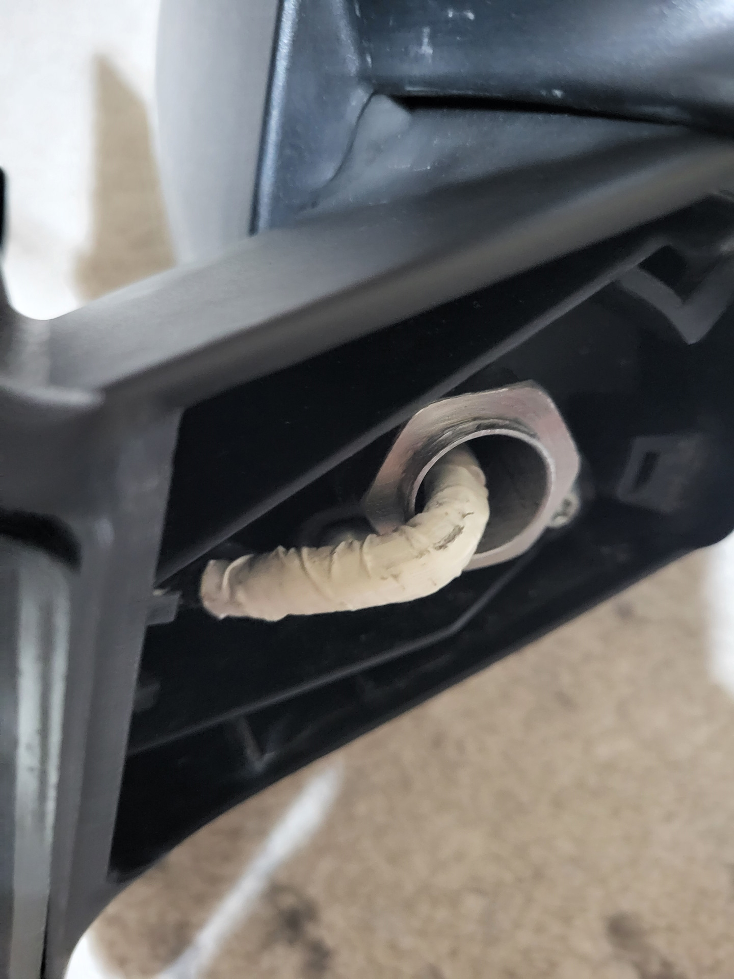

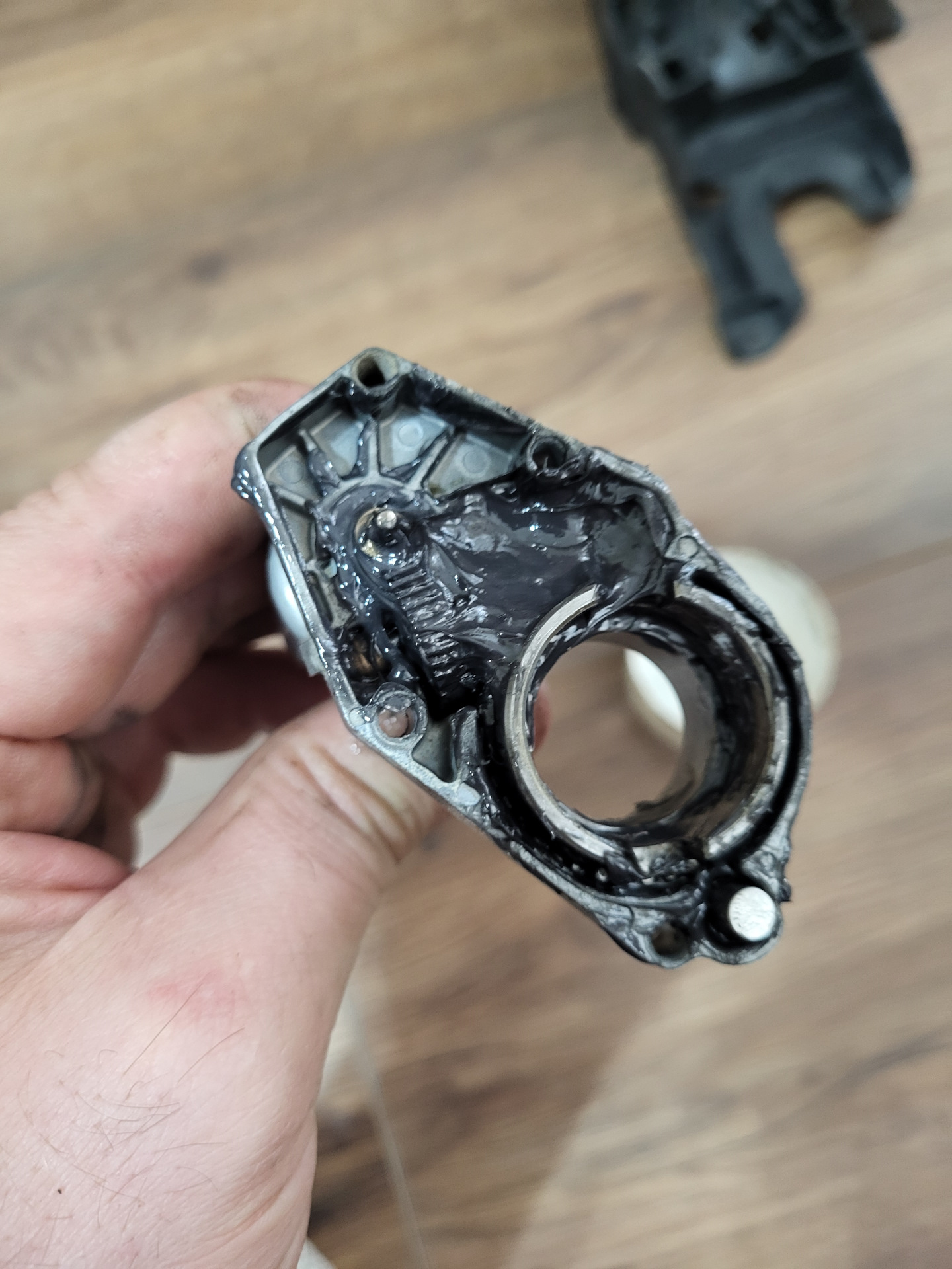

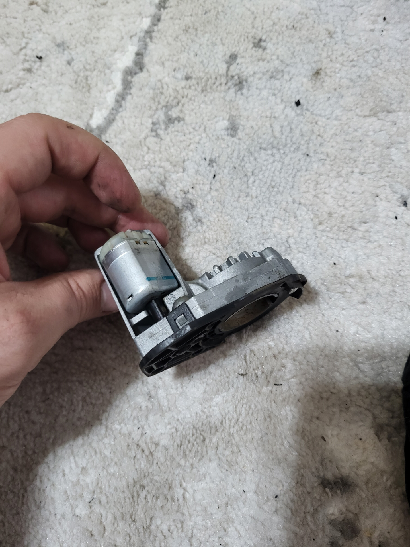

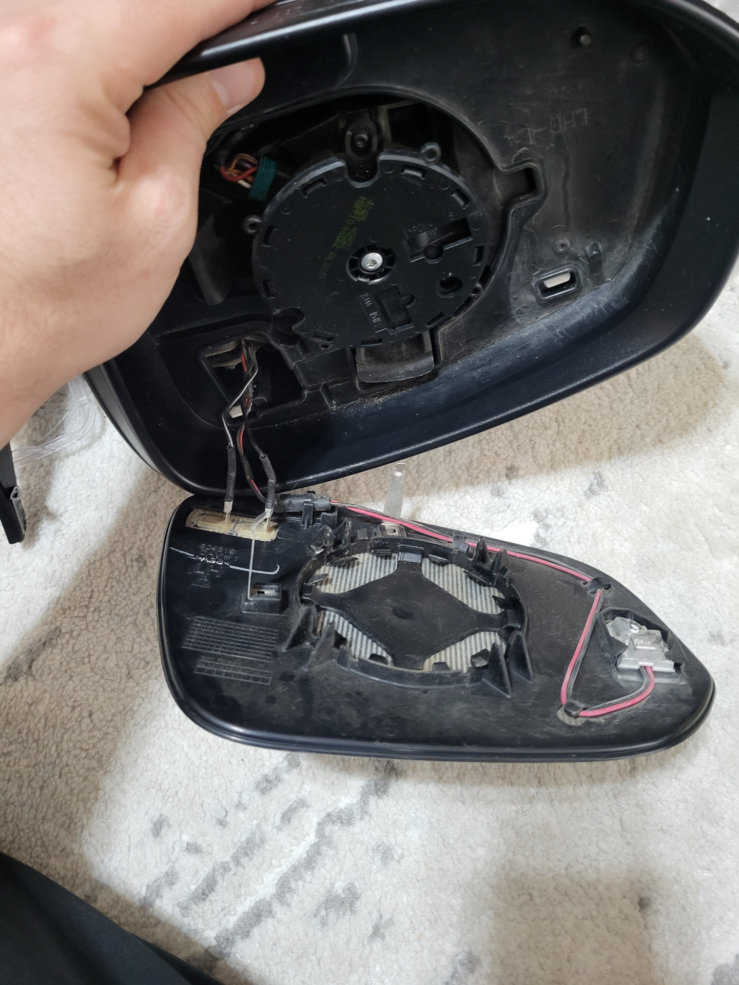

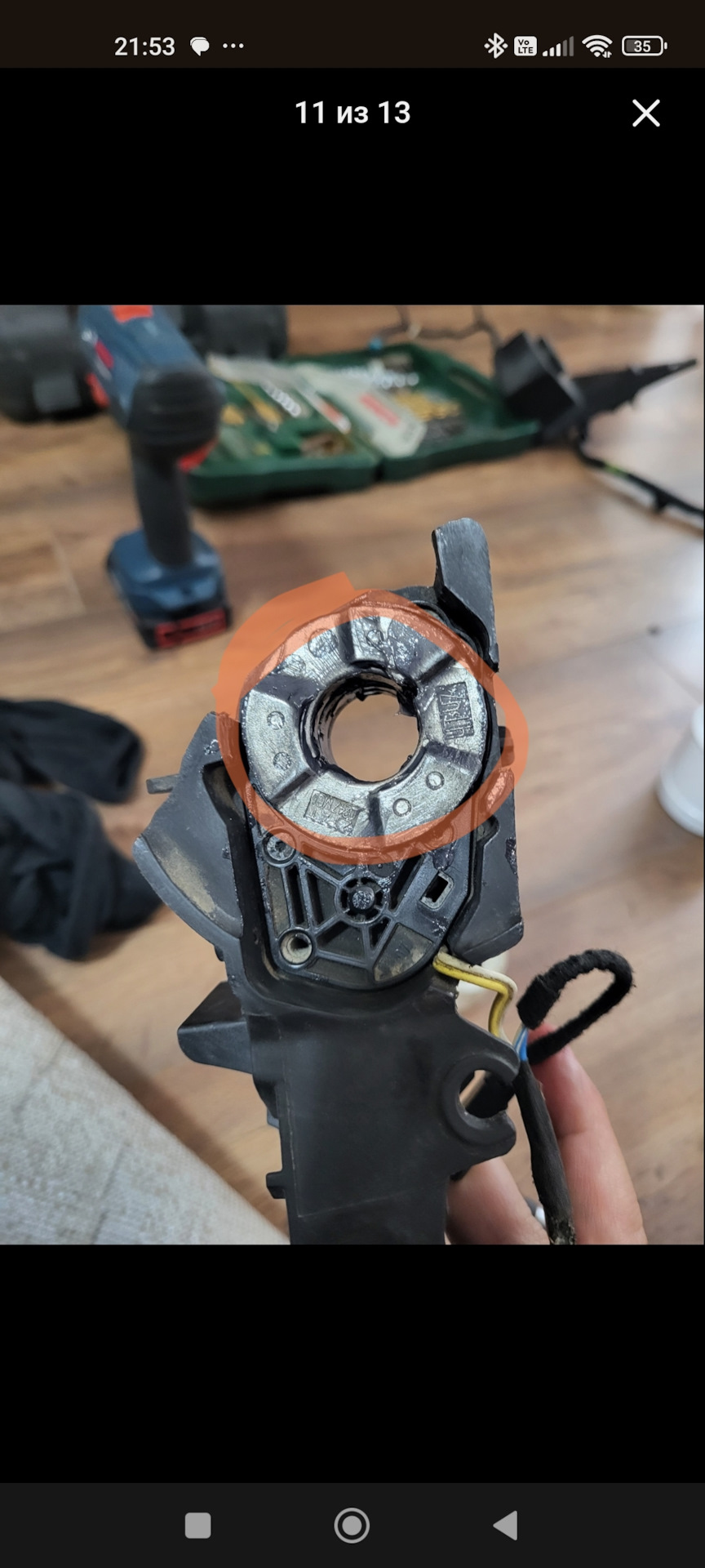

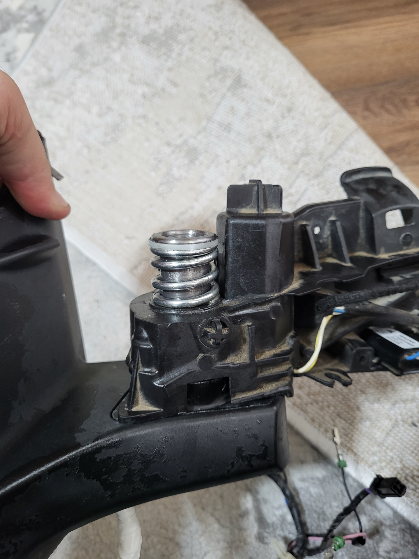

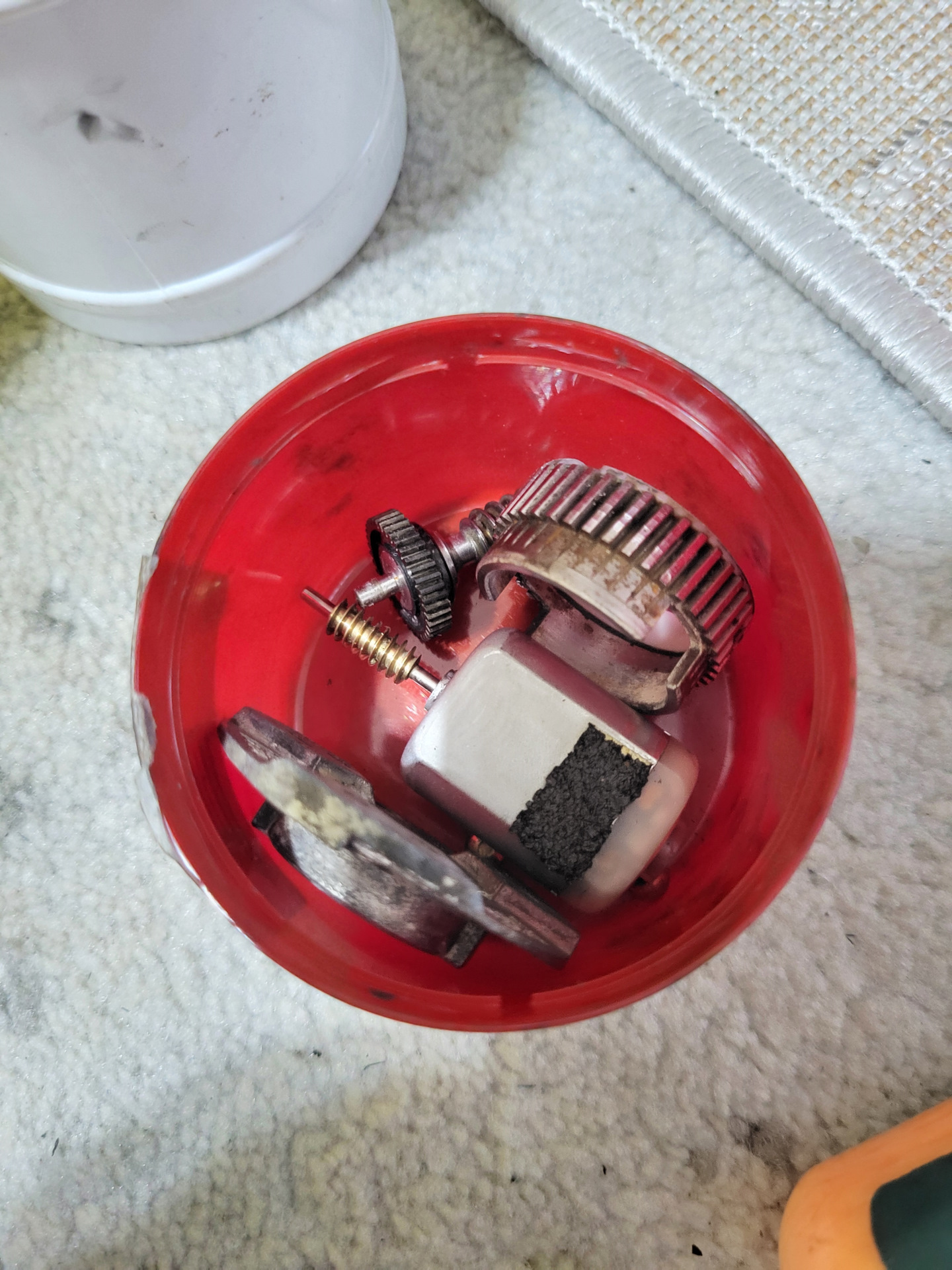

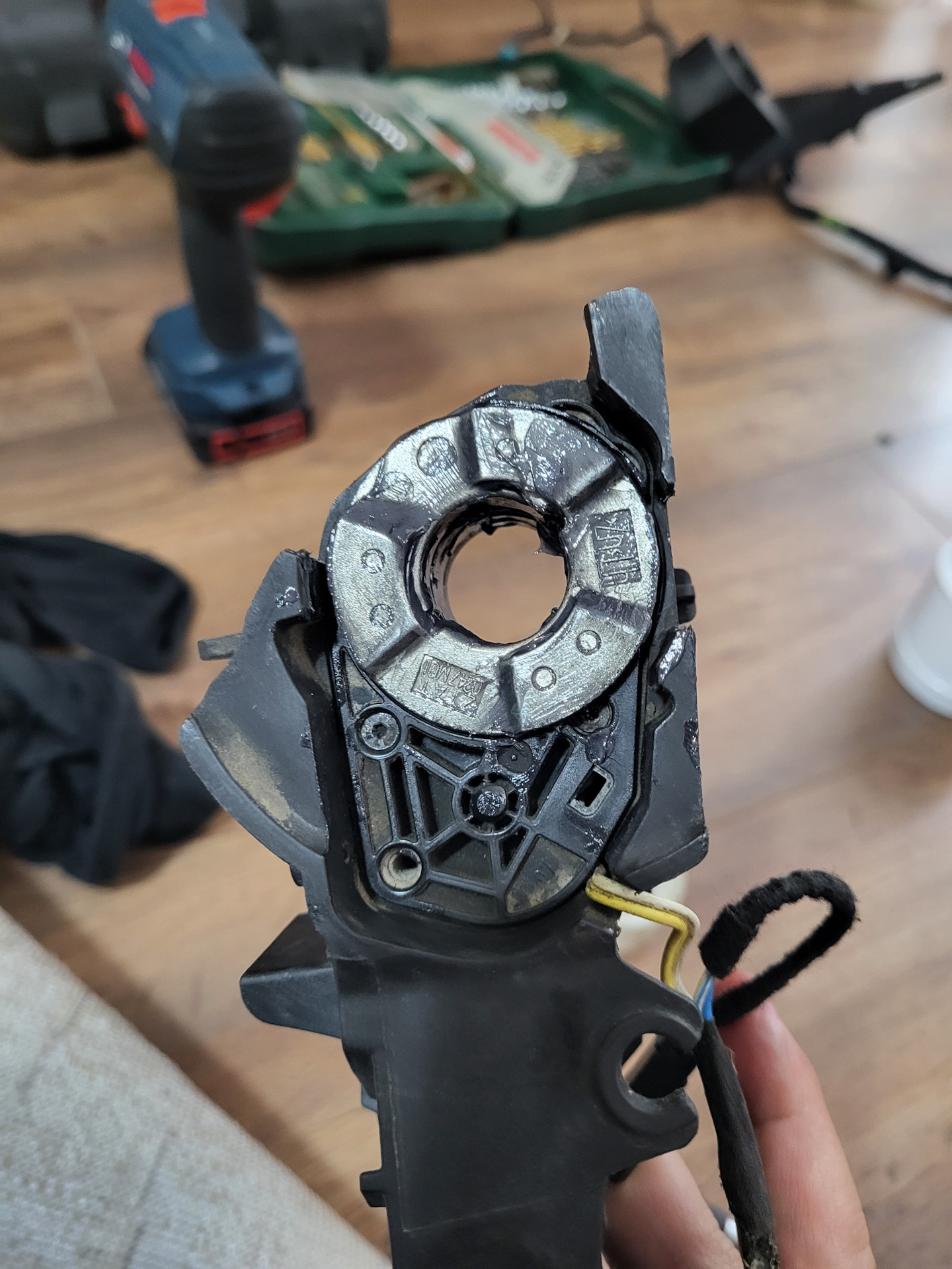

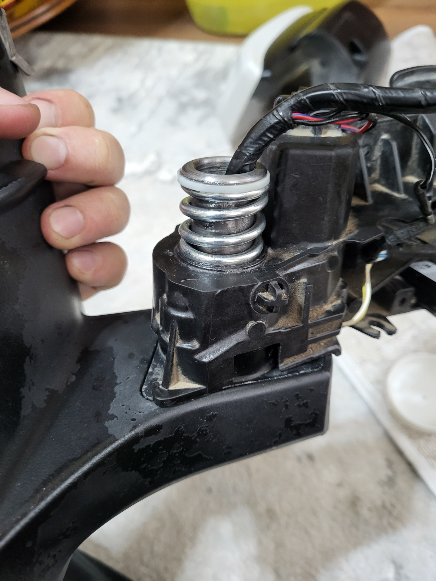

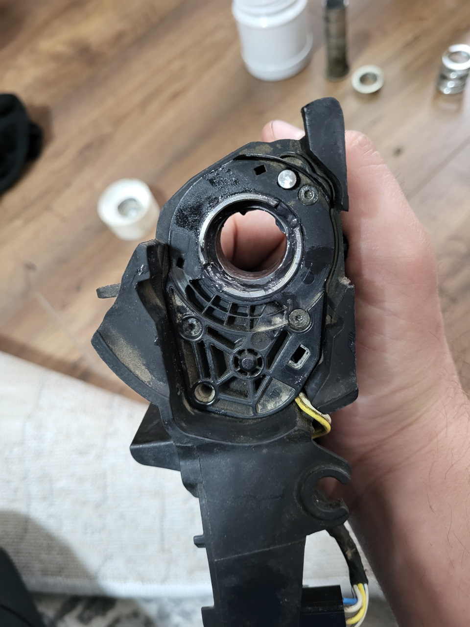

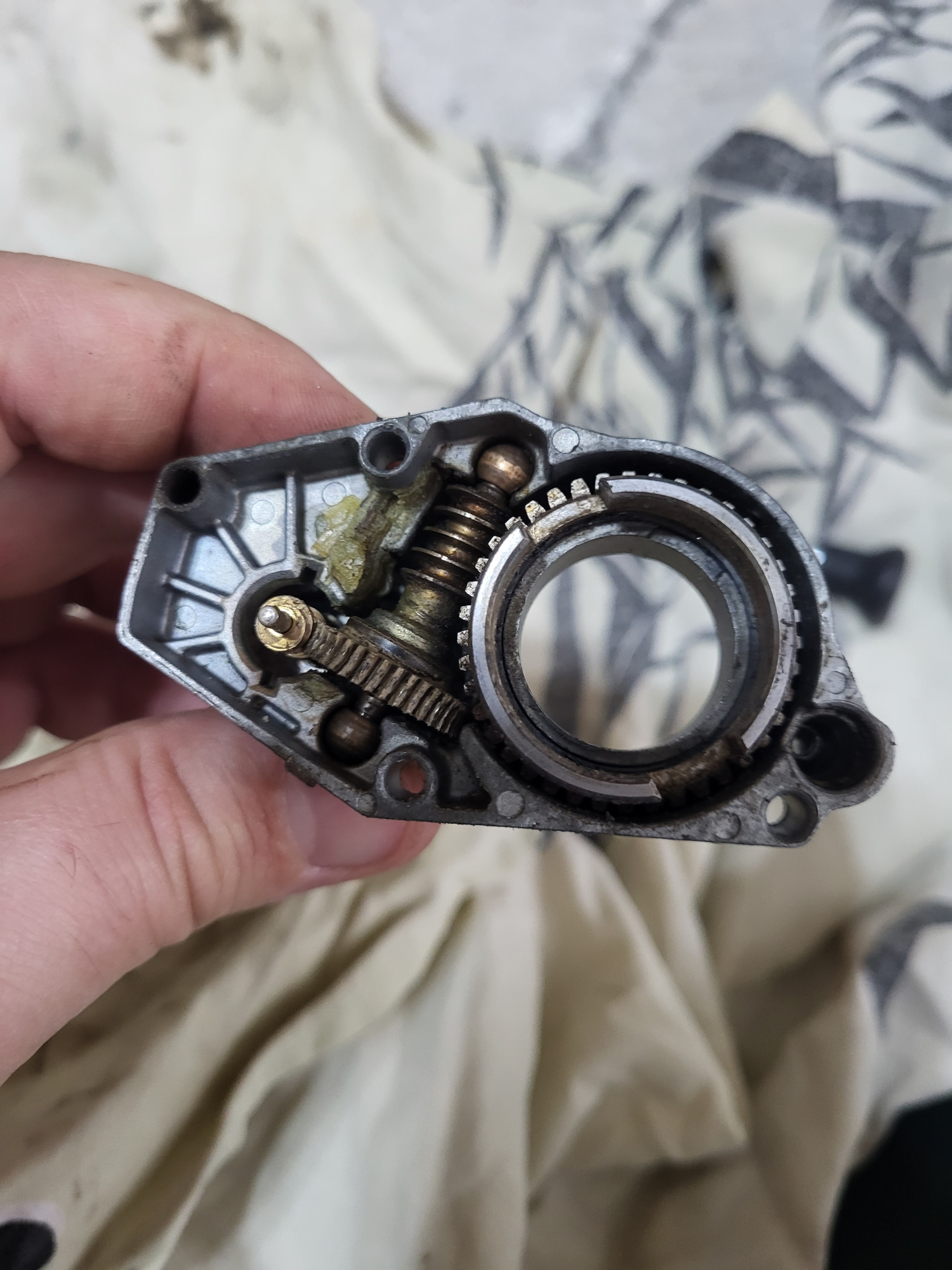

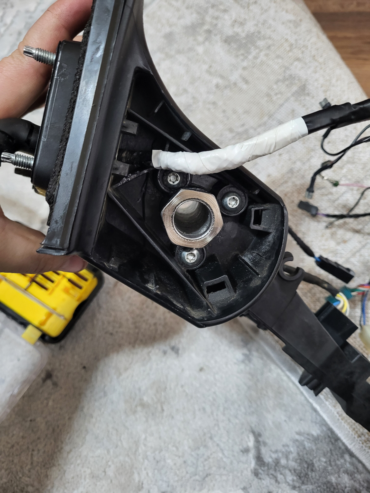

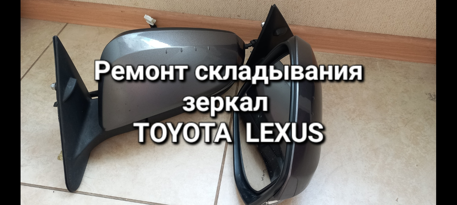

Всем добрый день! Вот и меня достигла учесть — поломка складывания боковых зеркал. В один из прекрасных дней правое зеркало разложилось опять не до конца…, долгими манипуляциями "туда -сюда " у меня наконец то получилось! Но это была последняя капля терпения! До этого я уже разбирал данный узел, поняв что он не разборный, обильно заливал его через специальное отверстие (дренаж корпуса моторчика) жидкой смазкой WD-40. Это кстати помогло… но на пол года. И в от на просторах этого сайта нашел решение проблемы! На авито один мастер изготавливает разборные втулки именно для этих зеркал! Заказав эти втулки произвел ремонт ( цена 4500р). Подробно описывать нет смысла т.к. на этом сайте уже есть эта работа, но об одном нюансе расскажу! Главный нюанс втулки в том что она длиннее родной примерно на 6-8 мм(не замерял) и ставить её обязательно резьбой вниз! Из-за того что она длиннее её желательно закручивать до конца резьбы но при этом есть шанс что торчащая часть втулки перетрет со временем провода! Если затягивать за подлицо со втулкой то подпружиненная обратная часть втулки становиться длиннее и корпус не садится на свое место! Тут два варианта решения это или подпиливать корпус(есть незаметная там возможность) или усилить провода. Я сделал с одним зеркалом одно с другим другое! Посмотрим на результат)))) В основном проблема была в самой втулке, она сильно окислелась и не давала вращению деталей. После проведенных работ "распахиваются" зеркала как новые! Я уже и не помню таких скоростей от них)))

Подскажите, как снять вот эту шайбу, она снимается от руки, или ее нужно выпресовывать?
Здравствуйте, от руки, она просто вставлена туда
Спасибо! Значит у меня вкисла на мертво. Буду пробовать выковыривать. Не сломать бы только, больно тонкая она.

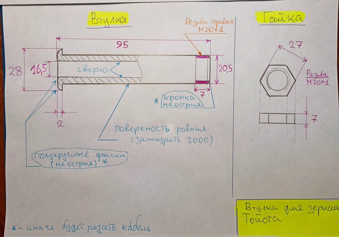

Дрбавлю чертёж втулки. Если кому дорого или есть возможность выточить

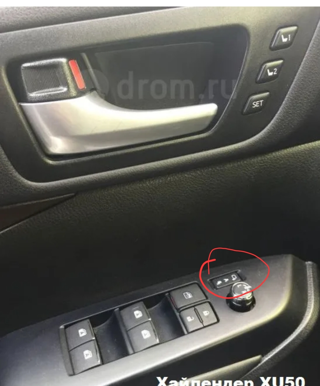

А у нас зеркала складываются?! 😁
Вообще не пользуюсь этой возможностью.
Конечно складываются…))) не попадались комплектации машин без этой функции…
А на XLE складываются?
Если у вас есть кнопка на водительской двери как отмечено на фото, то попробуйте с помощью её сложить

Вы написали, что опасаетесь, что втулка со временем перетрет провода. Как я понял, это как раз из-за пары лишних витков резьбы. А почему бы не снять эти витки на точиле, например?
Да вы правы, именно из за пару лишних винтов, резьба очень мелкая и плохо наживляется, не рискнул. Но вариант конечно хороший!
А почему втулку не заказать короче по длине родной?
Она была уже готовая и о том что она конструктивно длиннее, мне никто не сказал!.. Выяснилось уже по факту когда не смог собрать
