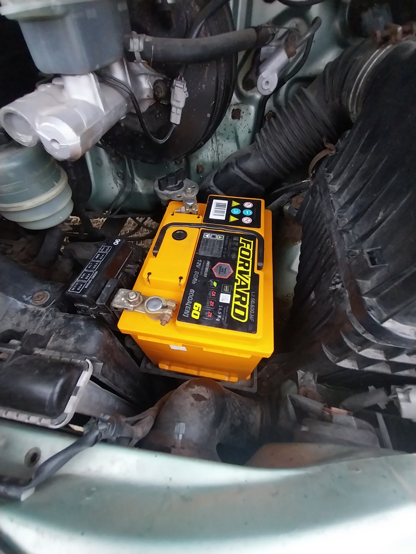

Приобрёл новый аккумулятор, так как ещё прошлой зимой мучался со старым… на лето кое как хватает его…но вот в мороз он помер и я психанул и купил новый…60а на 600 пусковой … Цена вопроса 7900 со задачей старого
Теперь без палева можно слушать радио и не париться что аккум сядет)))

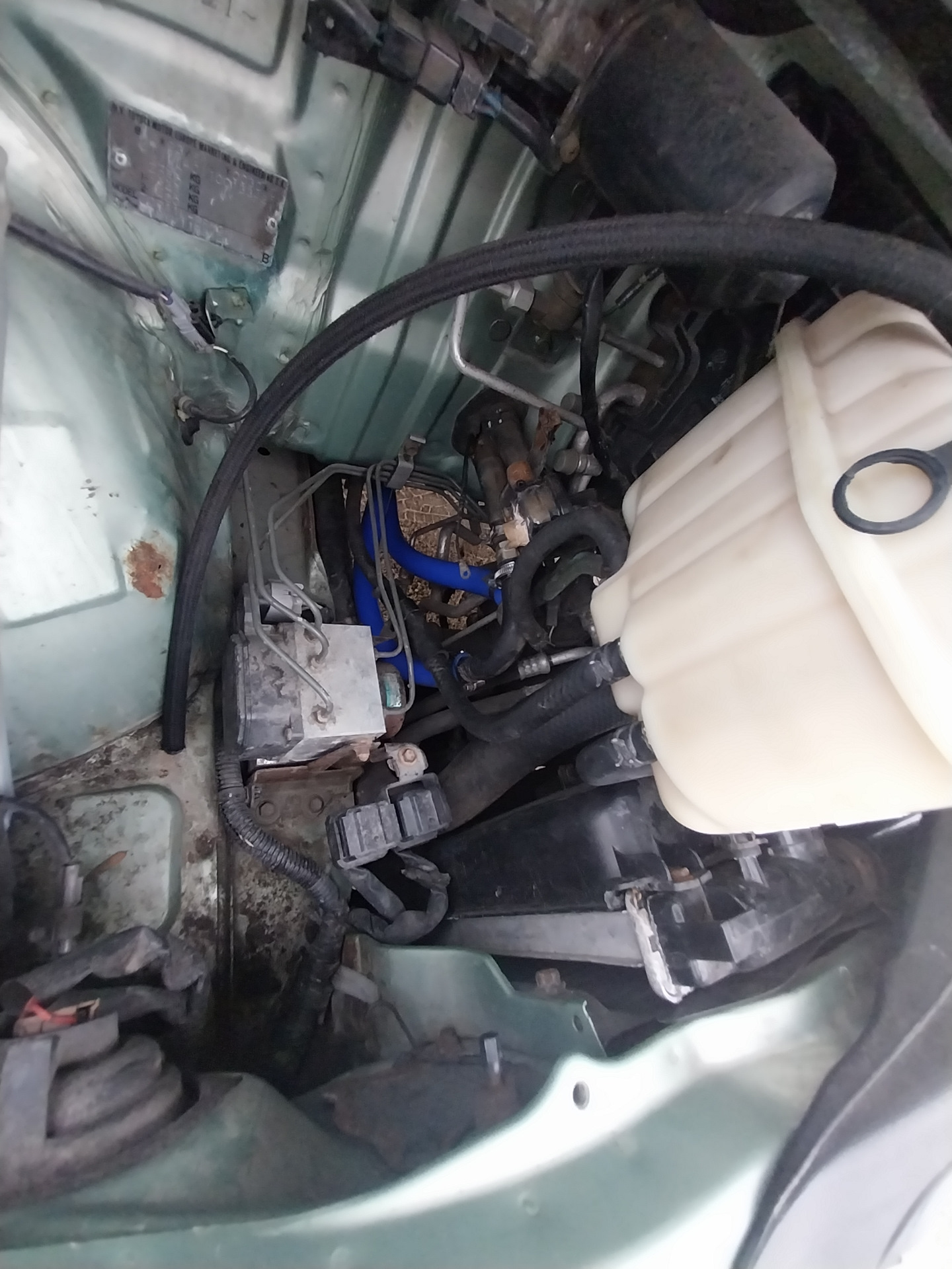

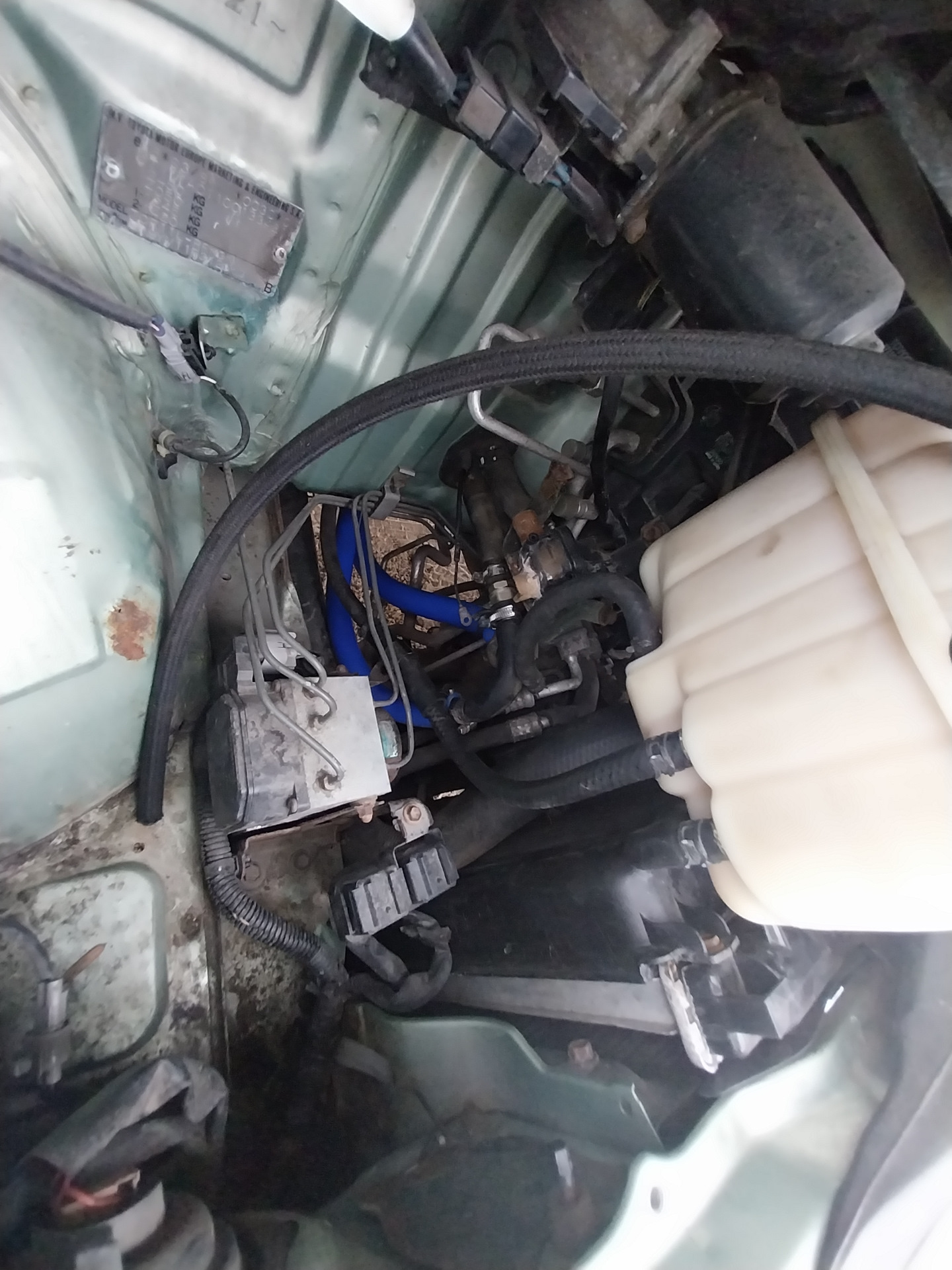

Следующая хорошая тема это замена патрубков охлаждения.
Был на машине когда установлен газ пропан
И разумеется для его редуктора были подведены подогревающие патрубки
Летом их делал на штуцер на быстрый ремонт в дороге…было пробитее и фриз вытек
Поставил синий селеконовый…кстати краник сломал …теперь всегда горячё будет дуть…пластик рассохся и поломался при установки патрубков

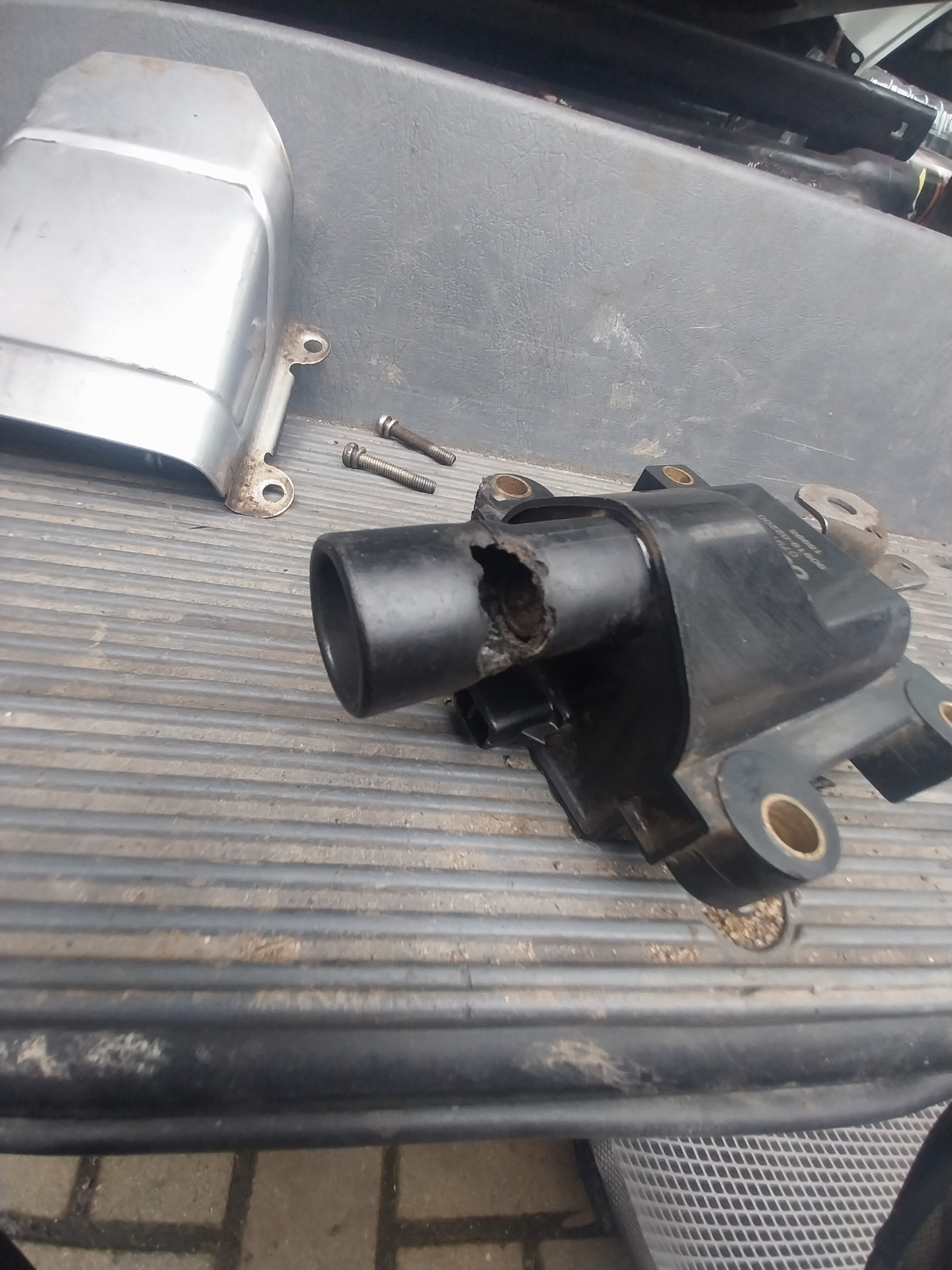

Теперь о плохом… Было дело ни с того ни с сего перестала заводиться…стартер крутит и всё…не схватывает вообще… Кстати вследствие этого и купил аккум …
Проблему нашол мой прошлый мастер по электрике (который настраивал иммомбелайзер прошлой зимой)
Кароче здохла катушка зажигания… вроди бы ровно год назад новую ставил…
Суть была в плохом контакте провода и пробивало искру
Щас скоро придёт новая и буду менять…пока старую поправил и вроди кое как работает если по лужам не носиться

Не знал, что в нашей машине есть катушка зажигания, это что-то новое :-)
Я думал это всё встроено в трамблёре, оказывается отдельный паразит ещё висит.
Да…он прикручен рядом с трамблёром
