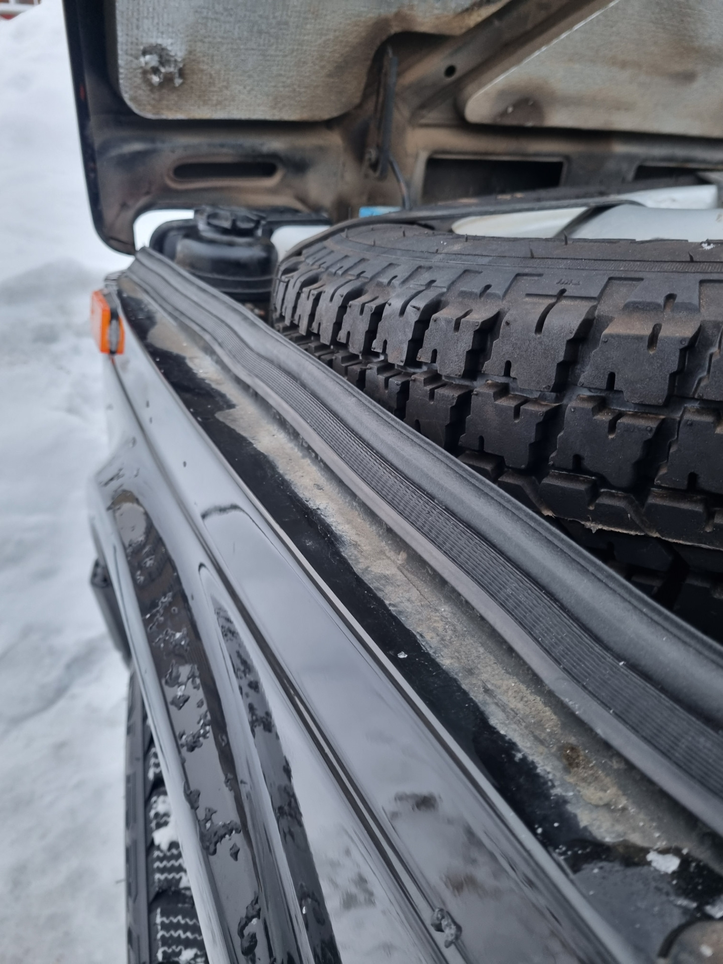

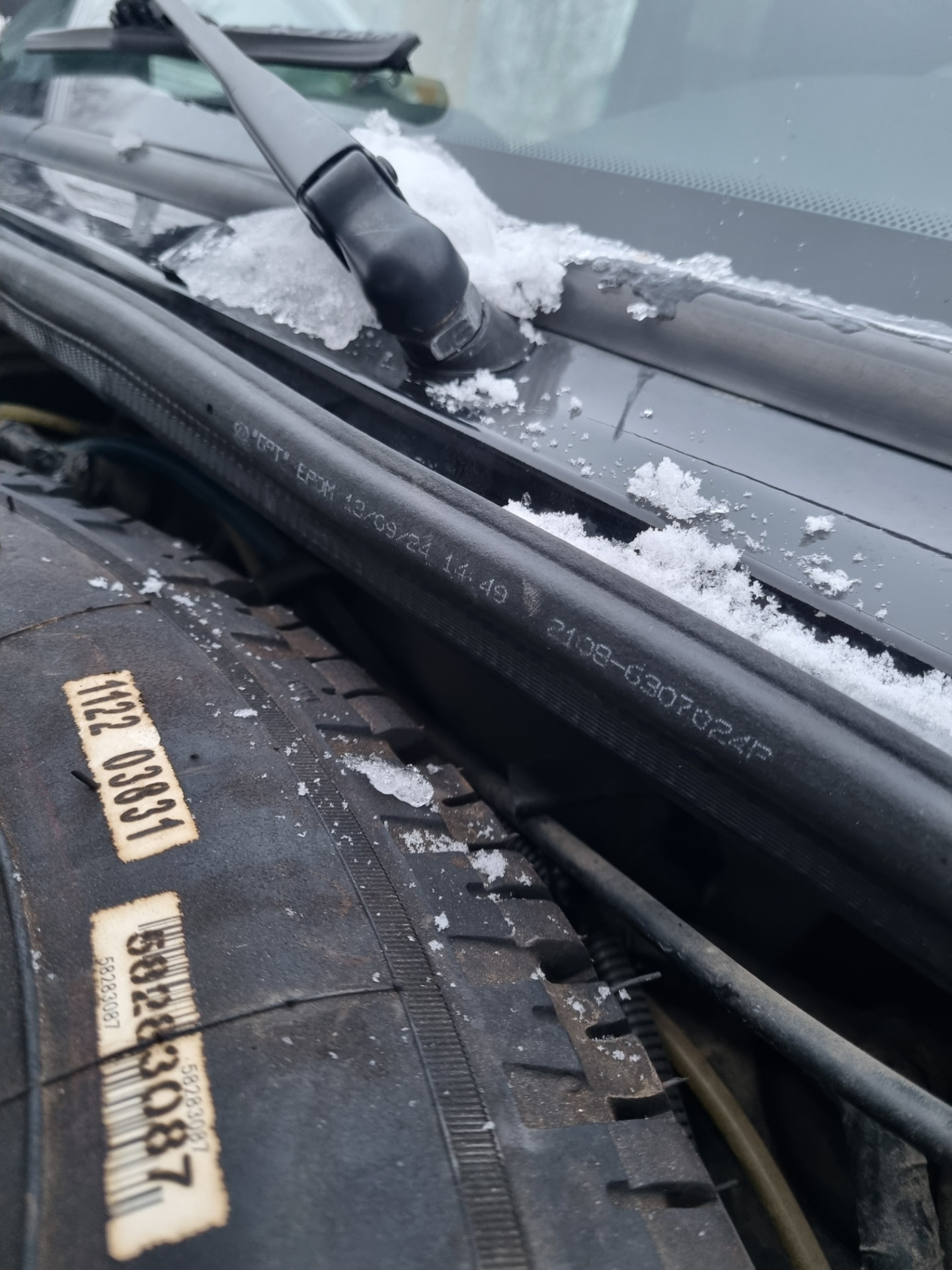

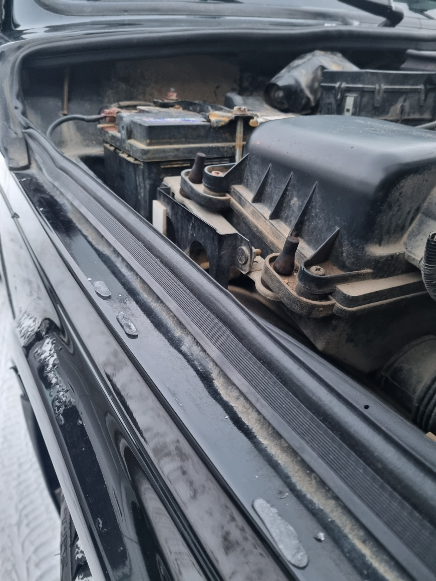

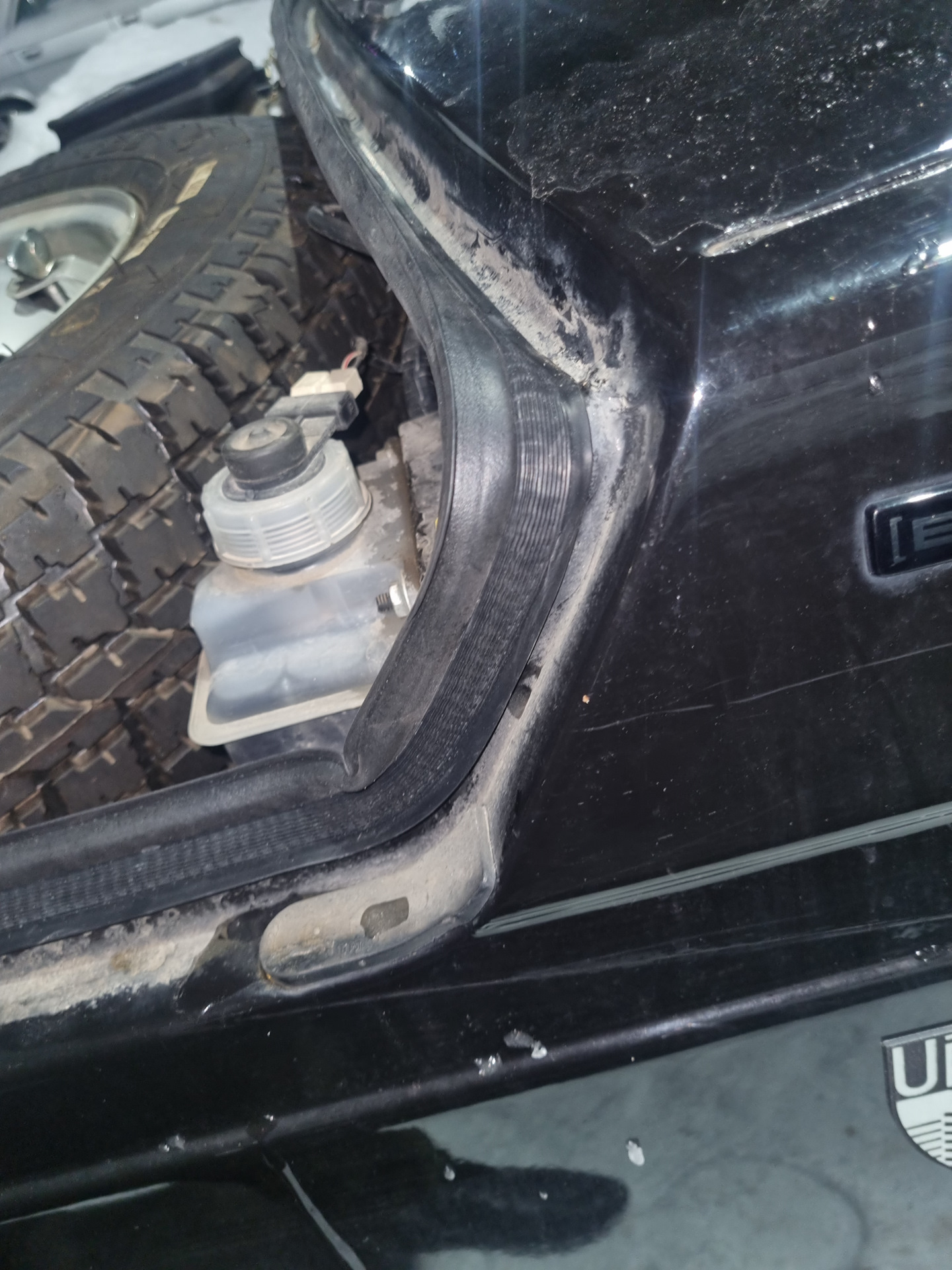

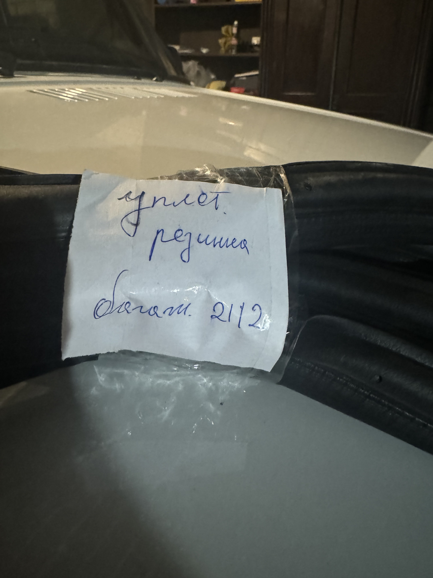

Родной уплотнитель капота короткий и не закрывает скосы подкапотного пространства от воды да и вообще это не уплотнитель а смех. Ставим уплотнитель двери багажника от 2108. Длинны его хватает на все подкапотное пространство нивы и ещё остаётся. Установка простая, по углам советую пройтись герметиком. А так сидит хорошо

Две стороны у этого уплотнителя, хотел себе тоже такое сделать, но кажется нет в этом смысла, только под резинками сгниёт быстрее, да и краску капота протрет. А вода под капотом особо не навредит, да и уходит моментально

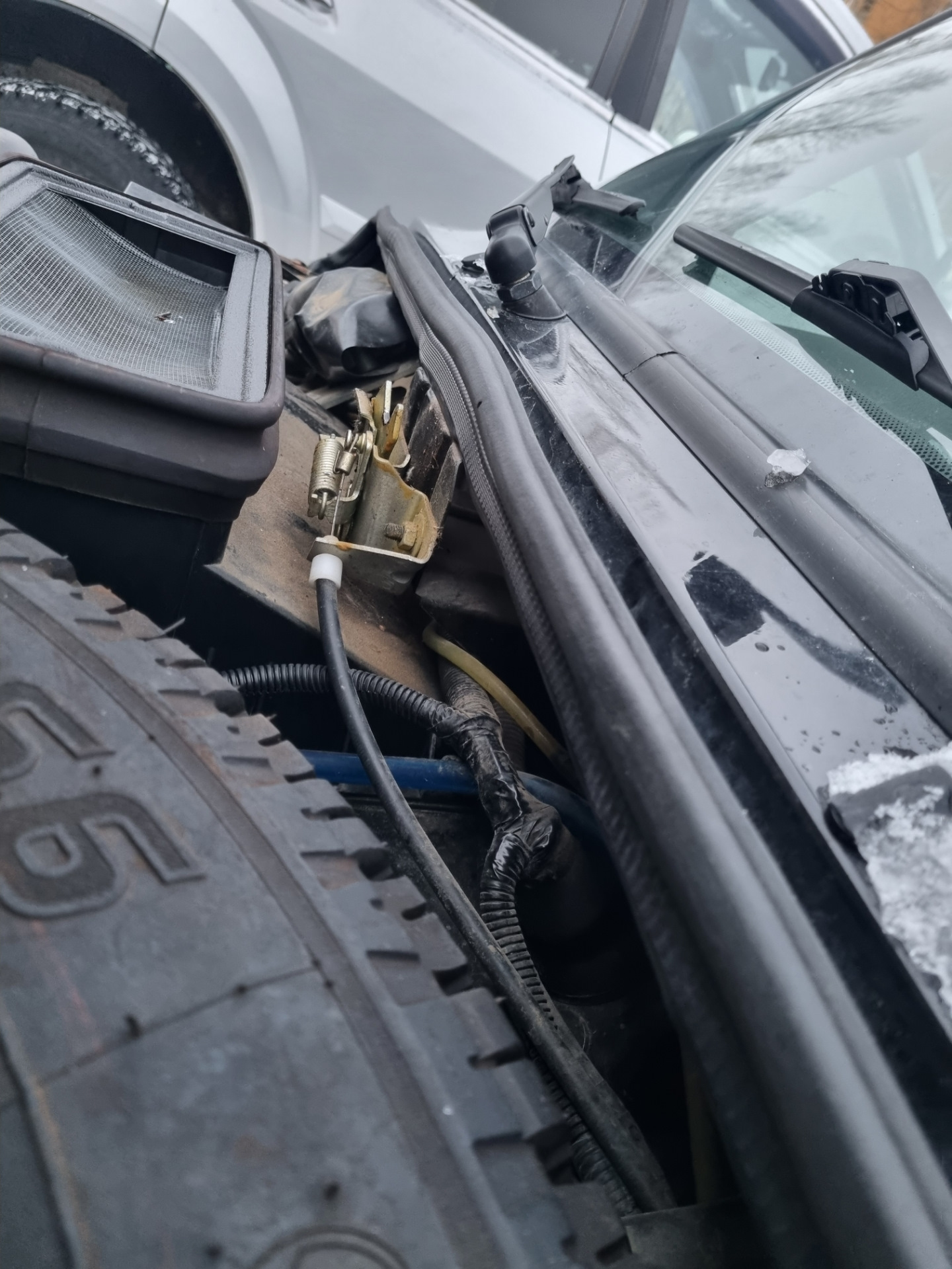

Тоже купил, поставил. В углах не очень сидит, хочу герметиком промазать.

Не натрёт краску в местах соприкосновения?
Неразрывно установил или резал?
Неразрывно. Резать не стал так как нормально лёг уплотнитель в углах

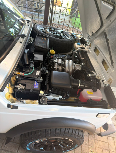

А есть фото побольше, как в углах вышло, где АКБ, например.
