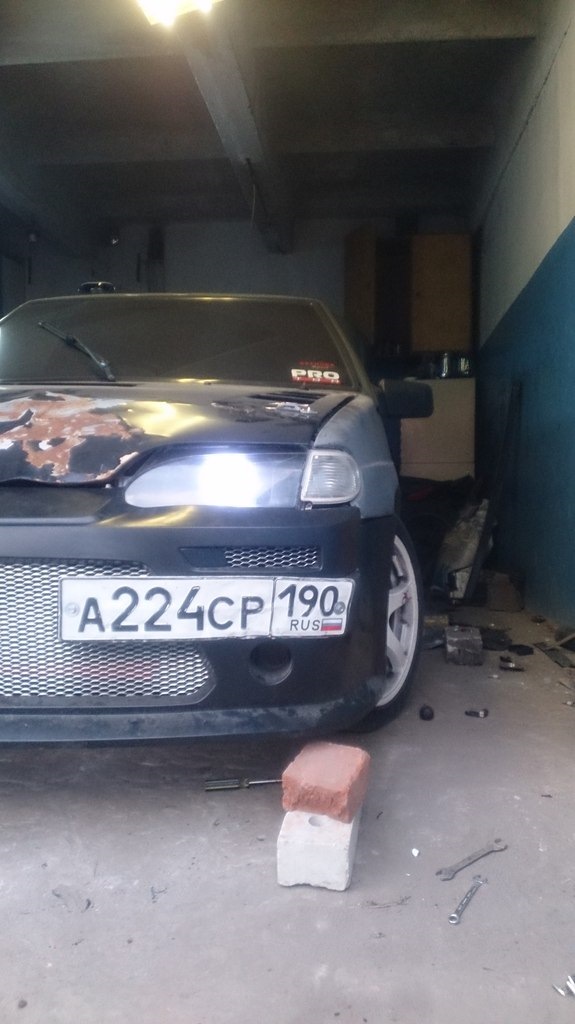

Бампер давно ждал своего часа и вот новые выходные и можно заняться авто:)

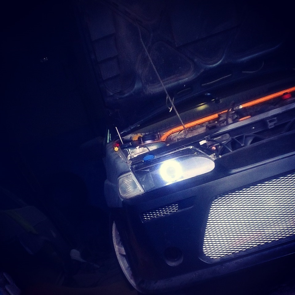

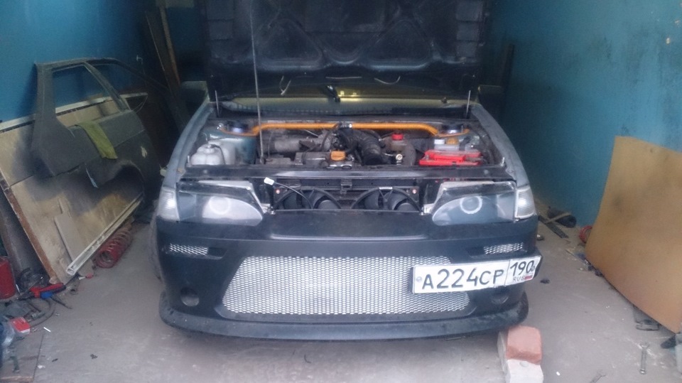

Сразу выявилось что родной усилитель не даст встать бамперу, пришлось снять. Дальше в одну репу стал натягивать бампер, то он с одной стороны свалится, то с другой, короче если решите себе такое ставить — берите друга (или боевую подругу). С горем пополам накинул бампер, зафиксировав его с помощью кирпичей, пенопласта, табуретки и какой-то там матери:) и тут началось самое интересное, боковые крепления от родного бампера не подходят, вместо них пластиковые кронштейны, которые этот бампер и должны держать. опять же к креплениям на кузове одни не достают, как их хотели вешать создатели этого обвеса для меня осталось загадкой. Гугл опять же ничем не подсказал, только предлагал купить этот бампер :(
Решение пришло само собой: были куплены болты на 10 (сантиметров 4-5 в длину), самые здоровые шайбы, и втулки от ГБЦ чтобы бампер сидел жестко, а не гулял туда сюда. Насколько неудобно крепить этот бампер словами не описать, но боковые крепления посажены через мат, осталась фигня: закрепить его на кронштейнах решетки радиатора и все:)
Тут я понял что либо я дурак, либо лыжи не едут: крепления решетки радиатора находились на пару сантиметров ниже чем макушка бампера. Не дела…Капот закрываться отказался естественно. При притягивании бампера к этим креплениям он либо уходил вниз и делал зазор у крыла неприличный даже для АВТОТАЗА в пару тройку сантиметров, либо упирался в фары и пытался идти на излом.
Ладно, война — фигня, главное маневр: канцелярским ножом подрезались проблемные места и потихоньку полегоньку бампер встал на свое место. На сегодня все думаю, остались небольшие зазоры у фар, надо будет что-то с ними решать…Но смотрится в общем и целом секс:)

у тебя кстати бампер ровно вставал? толи у меня руки кривые, толи у Тольятинцев)
Ну первый не больно то, там крепления свои были, брал б/у. Второй по месту крепления делали из старых косынок выпиливал "П" образные под болты части, для крепления на крыльях, а спереди подтягивал строительной металлической лентой. Было ровно

Да да они все наверное такие не че не подходит, ( хоть передний хоть задний) да и жидинькие они, за сезон пару трещин есть. Надо сразу усиление делать.
надо…) походу придется мне учиться с экпоксидкой работать)
