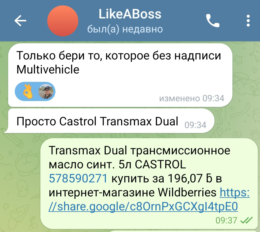

2. Castrol Transmax DUAL 4665230060 1 литр. Видел канистры на 4 и 5 литров в 21 веке, но артикула не нашёл.
Говорят лучше не покупать Кастрол с припиской Multivehicle, нужен обычный dual. По допускам мульти подходит и на dw6 и на dw5, но только уже странно, что оно подходит на две коробки, хотя у них разная вязкость. В минимальные пороги оно вписывается и туда и туда, но для DW6 лучше смотреть менее жидкие масла с большей вязкостью.

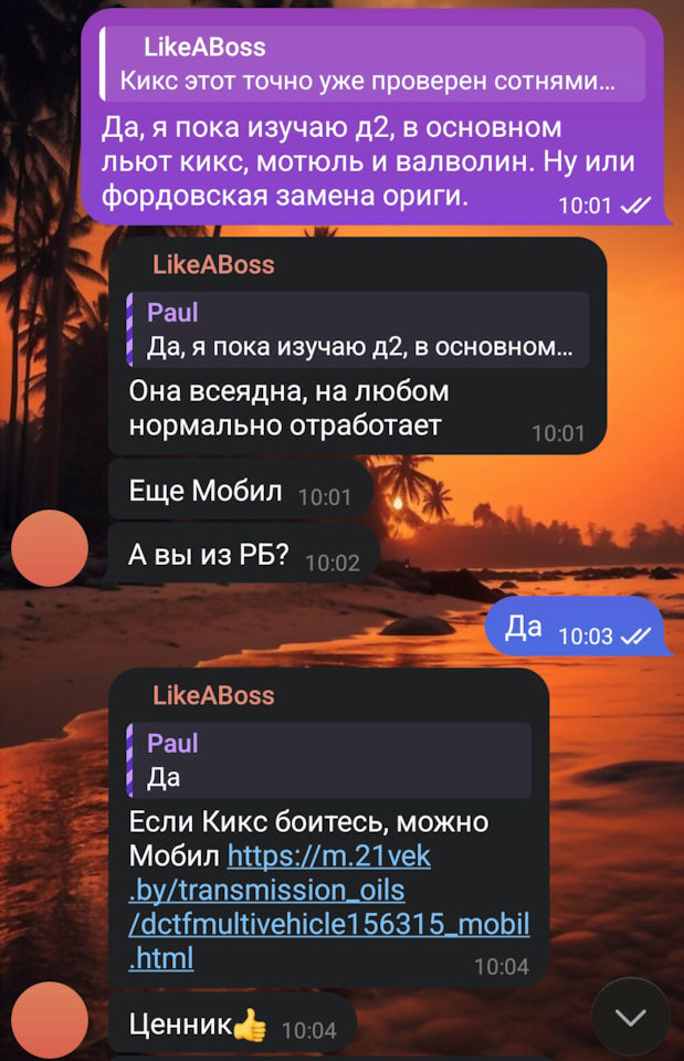

4. Mobil DCTF Multi-Vehicle / 156315 (4л)
5. Более дешёвый вариант, который люди советуют, корейское Kixx DCTF L2520440E1 4L.

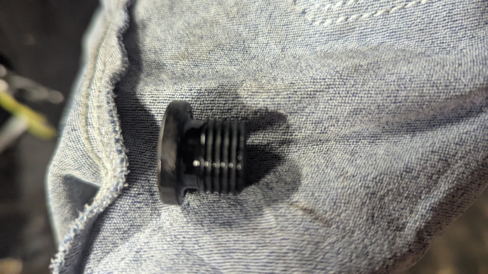

И если к поддону ДВС всё бьётся хорошо, номера идентичные на всех модификациях (7703075348 пробка сливная,
110265505R прокладка пробки), то на РКПП 2.0 Dci пришлось по-изучать схемы на partsoug.com, т.к. у автора темы МКПП и его номера не подходят. Вот номер сливных пробок, все три одинаковые: 2 сливные и одна заливная 321045455R.
Никаких колечек к ним нету, но внутри есть резиновое уплотнение.
Хотя такие днём с огнём не сыщешь, ни на просторах СНГ, ни на просторах Европы, только если аналог по размерам подобрать. В принципе пробки живые, менять не стал.

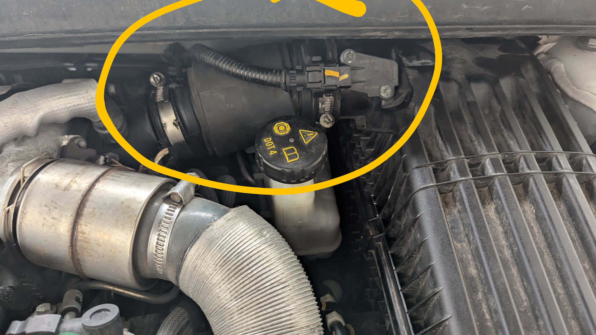

После ставим фильтр, заливаем масло. Добраться до заливной пробки без съема сложно, но можно. Однако пробка никогда не откручивалась и закорела, потому корпус воздушного фильтра пришлось снять и все патрубки к нему тоже, иначе было не открутить.
Тут меня ждал сюрприз, этот патрубок был весь в масле изнутри.
Но это уже совершенно другая история, в которой буду разбираться. Вроде ничего критичного, просто патрубок на турбину, возможно давлением масло гоняет, но лучше дополнительно продианностирую.

Multivehicle не для этой коробки. Надо без этой надписи
Почему? И в Кастрол и в Манол есть и реношный и фордовский допуск.
Оно для dw5 7ст. Там менее вязкое нужно. Для dw 6 более вязкое.
Ну даже из названия "мульти машинное", т.е. универсальное, подходит для многих машин. Если в нем есть допуск на dw5, значит оно и туда подходит. Я в принципе когда эту тему создал, смотрел кто на драйве какое масло лил в DW6, все основные варианты и перечислил, но перед тем как написать проверил если ли в нем фордовский допуск на Getrag в 6DCT451, а он в нем есть. Не знаю что там производители набодяжили в этом масле, что и туда и туда подходит, но по спецификациям получается что оно действительно мульти, сейчас проверил, там есть допуск и на dw5 и на dw6.
У нас в чате есть спец по маслам. Он давно всех научил. Да и и из практики тоже взято. Если погуглить castrol transmax dual multivehicle рено, то будут замены на dw5.
Знаю я этого спеца) но и чтобы коробки вылетали от этого масла не слышал. Не спорю, вариант мульти подходит с натягом, обычный дуал подходит куда лучше, но и тот и тот заливали. Я эту инфу не из головы брал. Ну в любом случае тему обновил, для объективности.

Приветствую! Удалось выяснить из-за чего патрубок в масле?
Да поспрашивал людей, накидывали разные причины, но сказали не заморачиваться, турбина работает, давление по системе гоняет, небольшое количество масла это нормально. Я и не лез после этого

Патрубок у вас мокрый по причине плохой вентиляции и рядом стоящего Egr.
Вентиляция заводская больше 120-140 не ходит.
А вот новая уже дольше служит.
И на этом моторе из-за плохой вентиляции засерается еще и ДМРВ.
Самое интересное впереди.
Свэг тоже полностью синтетическое масло. Жесткость переключения убрал доливкой масла выше уровня по совету барракуда, стало переключаться намного приятнее и рывки пропали. Ну а так про проблемы с вентилятором и егр был наслышан ещё до покупки, поездим, посмотрим, пока полет нормальный.

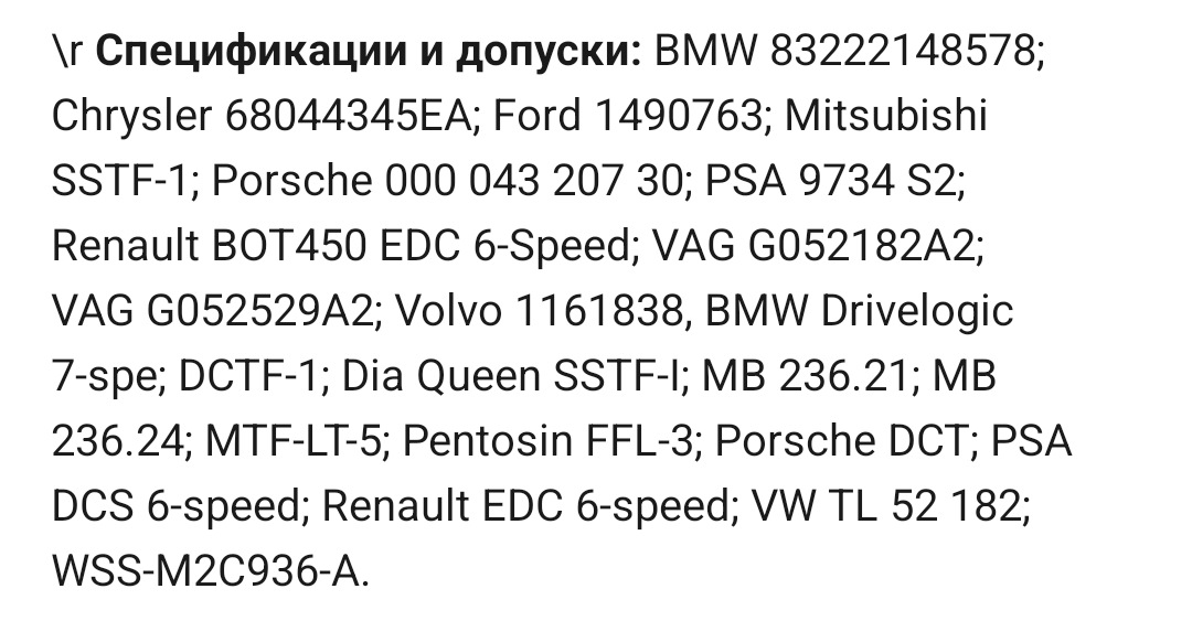

В ваш список масел для акпп можно добавить YACCO ATF DCT — я два раза уже заливал. По цене (дешевле/дороже) ничего не могу сказать, покупаю в российском интернет магазине.
любое масло которое имеет допуск рено/volvo или ford к данной коробке. если их нету то нихрена туда лить нельзя. а это *936-A у форда к примеру

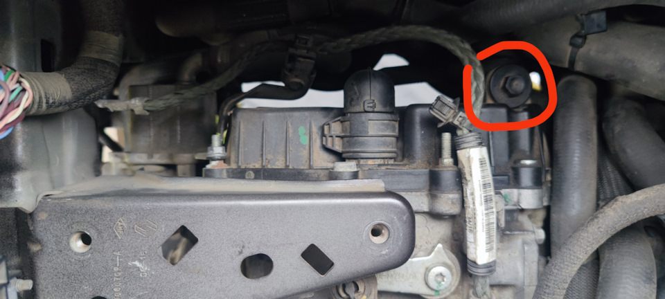

Для заливки эту пробку что обозначил на фото откручивают же, не надо мучится с металлической которая под кронштейном . По тех. нотам с 2018г, если не ошибаюсь, после выставления уровня добавляется еше 300гр. масла .
Что-то я там такой пробки не помню, хз, может проглядели. Но у меня и расположение другое, 2.0 же, мотор больше, места меньше, АКБ нету даже, он в багажнике. По сути никто и не мучался, говорю же, что можно подлезть к ней вообще ничего не снимая, просто пробка туго откручивалась, было не удобно, потому сняли пластиковый корпус воздушного фильтра, никакие кронштейны не трогали. А доливал ли он после установки уровня не смотрел, выходил тогда по телефону по-говорить, но судя по остаткам, осталось примерно 400 мл от 7л. Да и не первый раз таких коробки делают, думаю в курсе сколько надо. В любом случае масло осталось, долью если что.
Знаю что 2.0. все равно проще через пластиковую заливать намного.
Значит не долили. 6.9-7 л долно войти.
