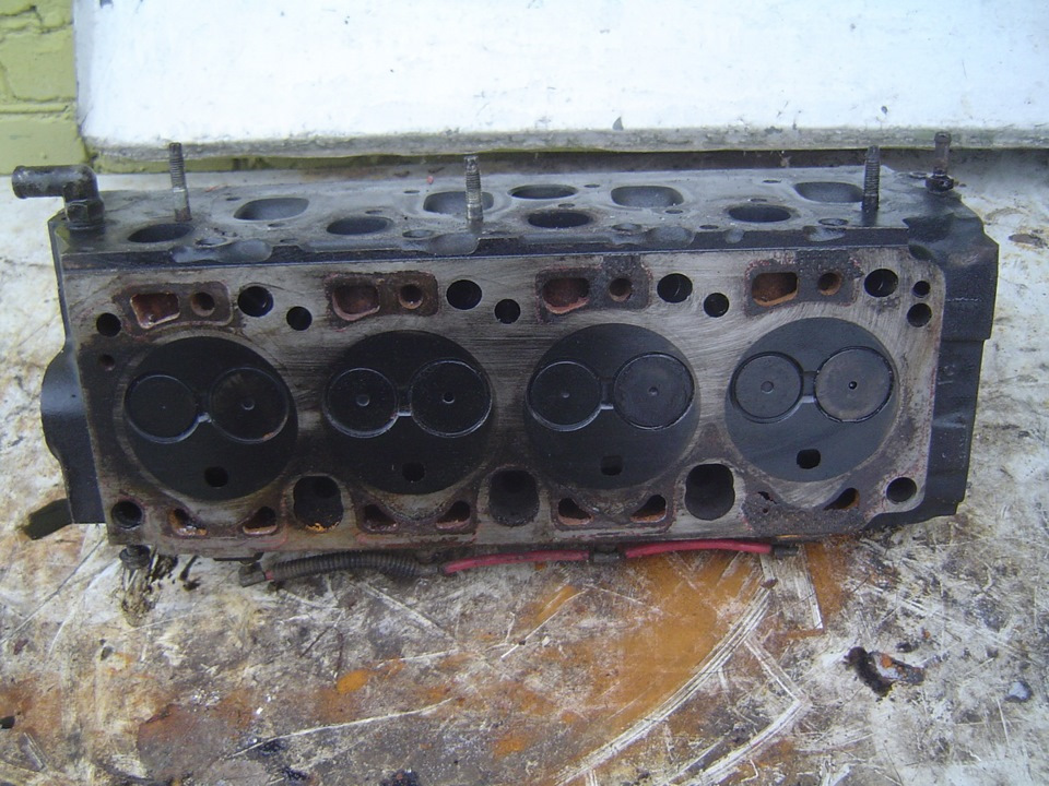

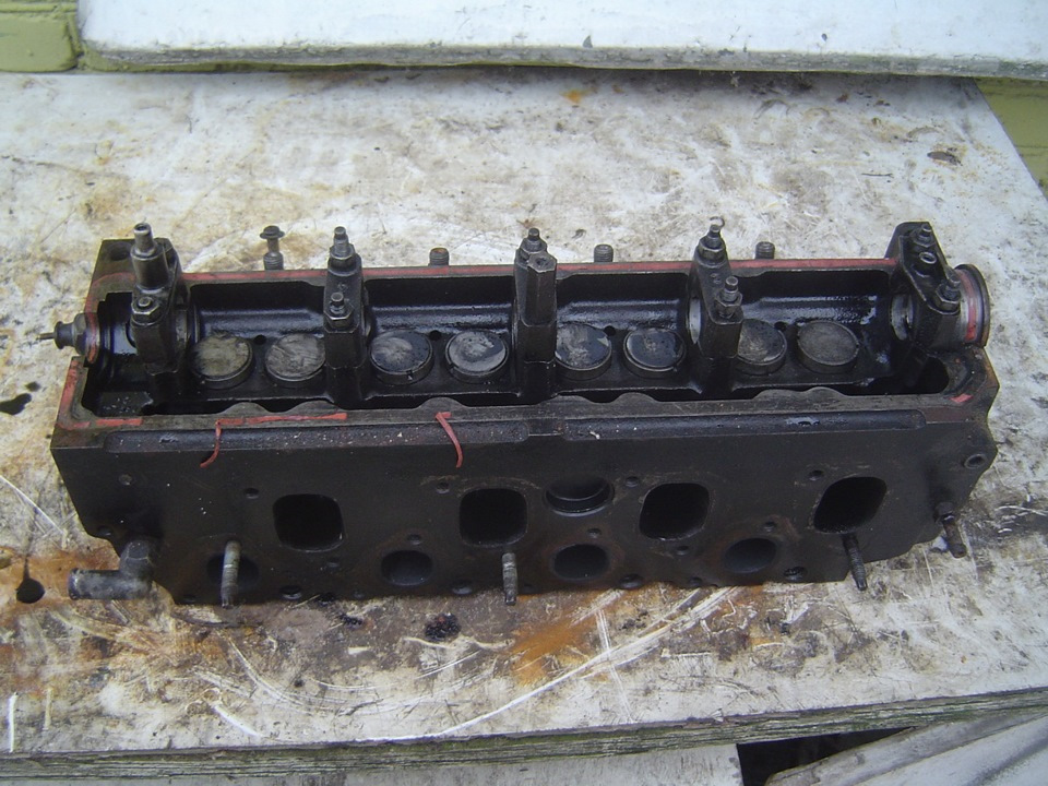

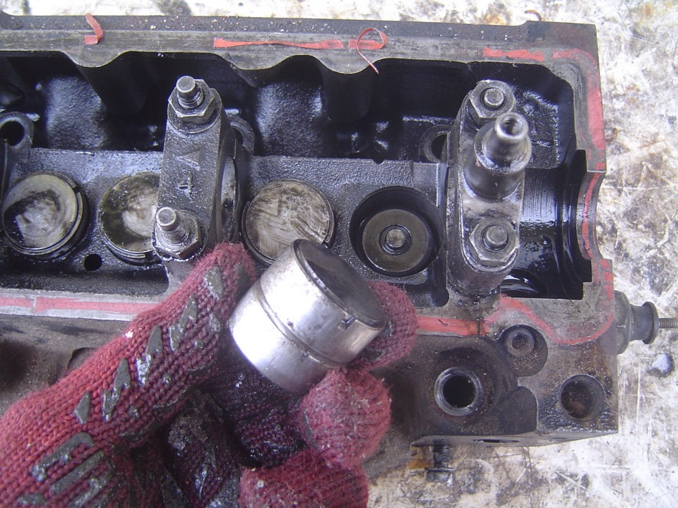

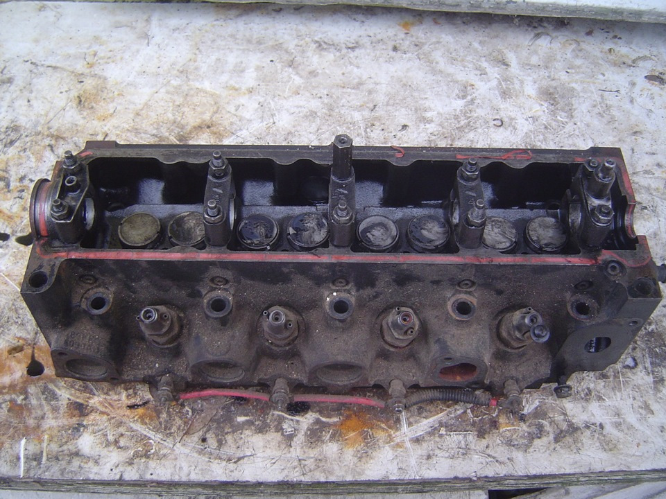

Мотор вихрекамерный дизель вышел неудачным — слишком шумный, вибронагруженный, тяжелый (чугунная ГБЦ). Проблема с ГБЦ в основном тут одна — это трещины, так что по идее всем нужно держать вторую гбц в запасе.
Кстати — основная причины трещинообразования ГБЦ вихрекамерных дизелей это

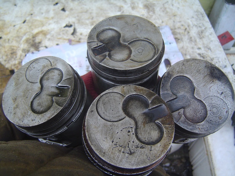

1. Изнашиваются детали ЦПГ
2. Изношены распылители форсунок. — аналогично, за тем, что бы форсунки не лили нужно будет проследить особо
3. Неграмотное, неквалифицированное обслуживание вихрекамерного дизеля. В частности при каждой смене ремня ГРМ (около 60.000 км) нужно перенастраивать угол опережения впрыска.А лучше менять каждые 30.000 или даже раньше.

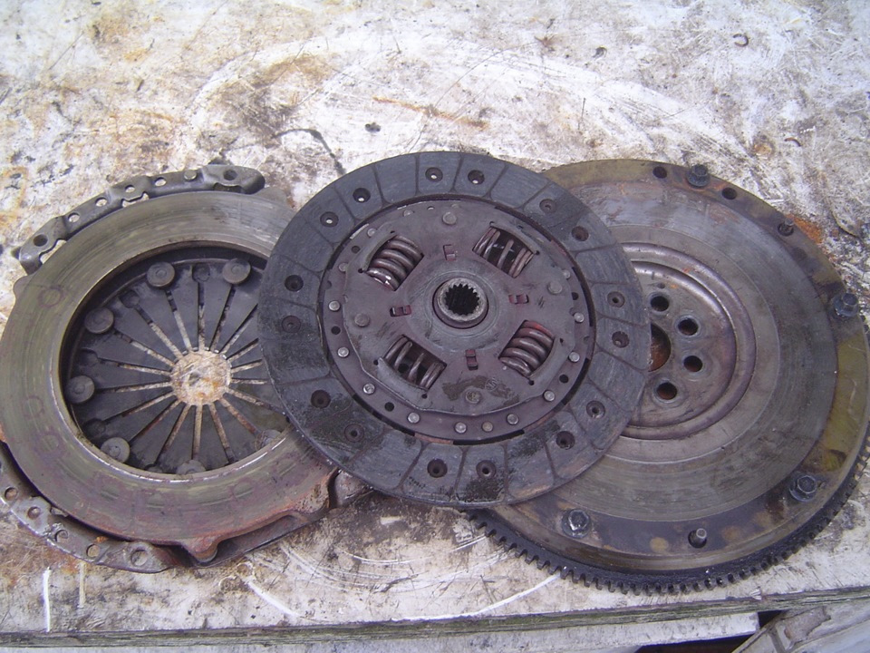

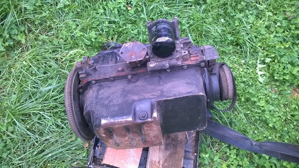

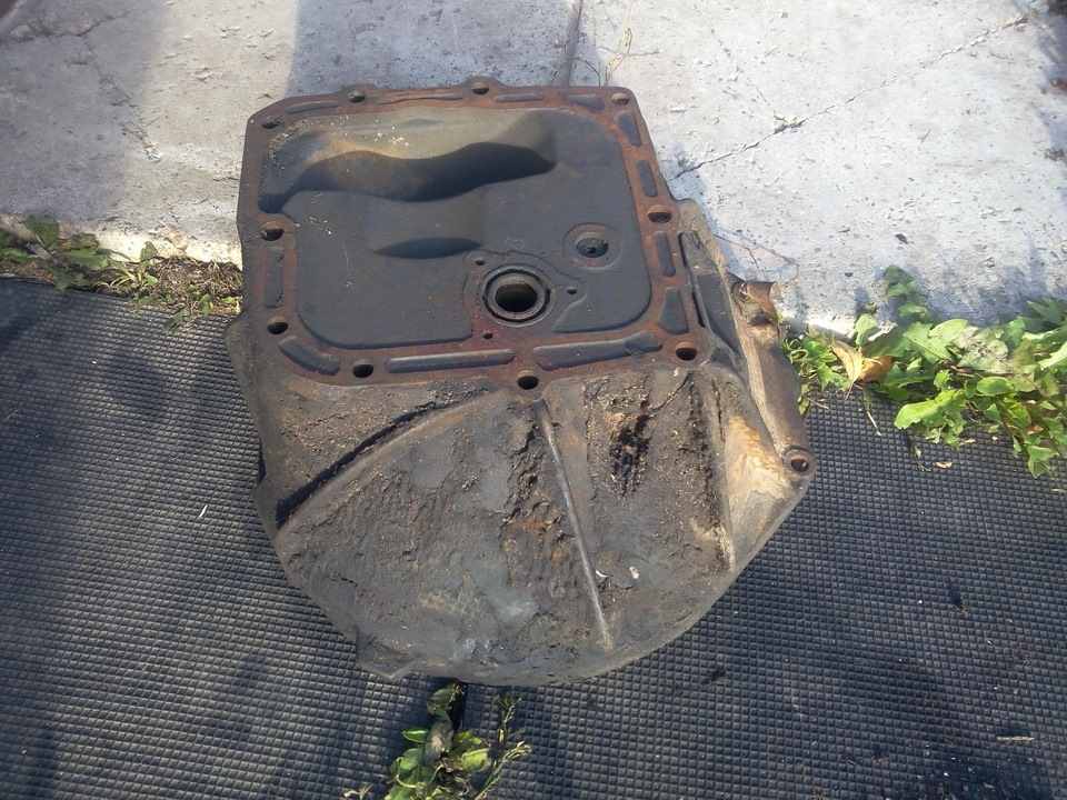

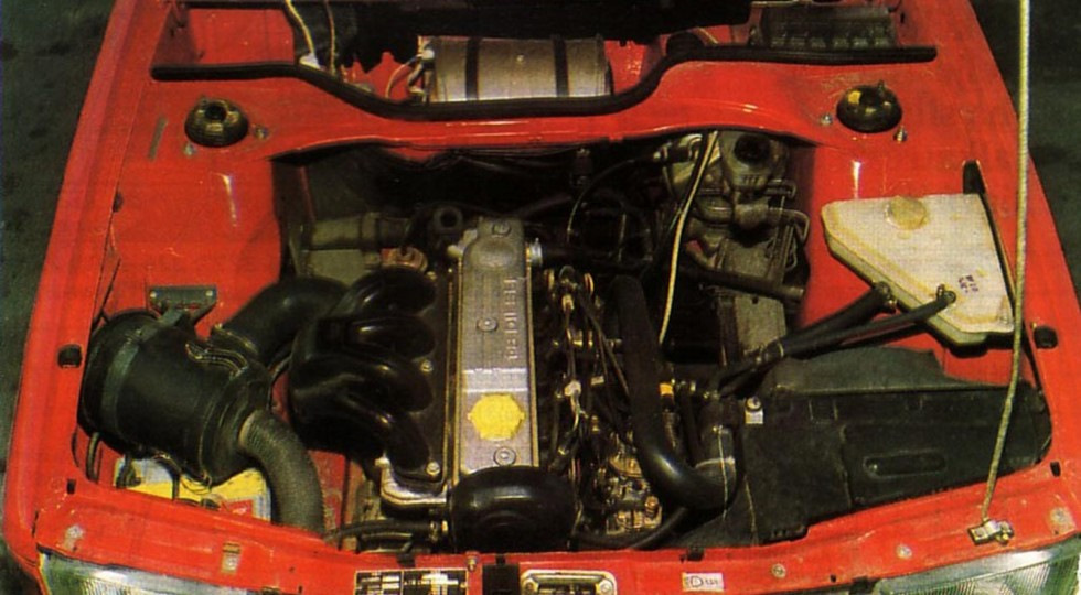

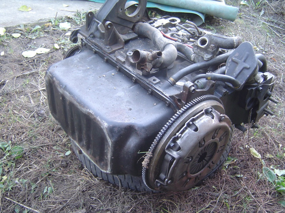

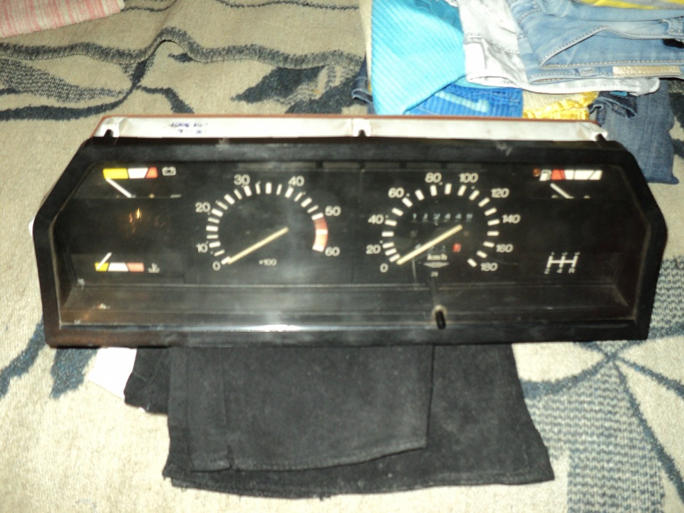

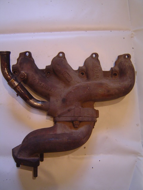

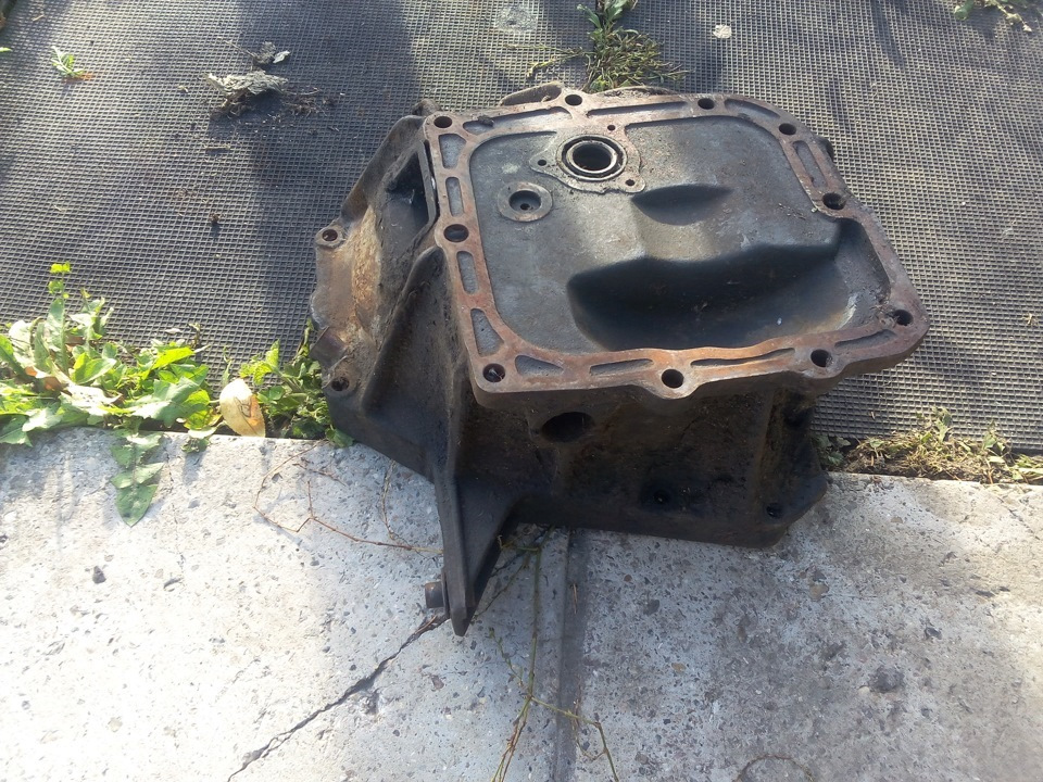

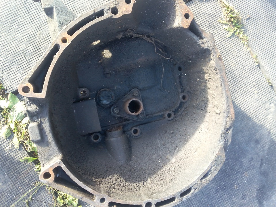

Для установки на москвич на заводе был изготовлен оригинальный чугунный колокол сцепления, вырезана часть масляного поддона так как балка осталась родная под установку уфы, наварены удлиняющие пластины на крепления подушек двигателя, изготовлены оригинальные кронштейны крепления двигателя и внесены изменения в передний жгут электропроводки(добавлено реле свечей накала) так же заменён тахометр который теперь работает от генератора и имеет шкалу с максимальными оборотами 6000 с приборки убран эконометр и подключена сигнальная лампа с жёлтым светофильтром на свечи накала. Изготовлен переходник соединяющий фордовский выхлопной коллектор и москвичёвские штаны. Несколько видоизменены штаны выхлопной системы(согнуты под прямым углом). В каленвале вместо подшипника первичного вала кпп запрессована латунная втулка. Корзина и диск сцепления москвичёвские лук.На 5-й двери установлен дворник от ваз 2108 моторчик 2108, а
поводок и щетка перед 2141.Передние пружины более жёсткие так как вес больше на 200 кг.

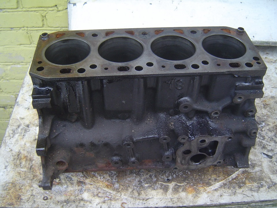

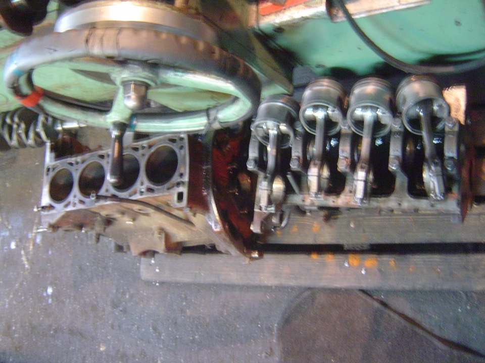

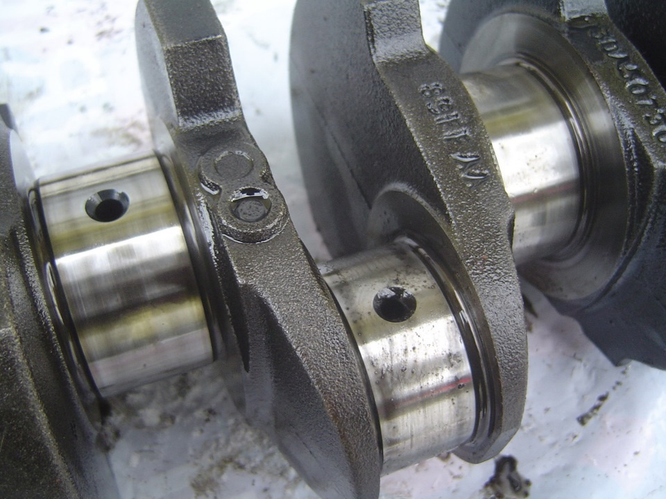

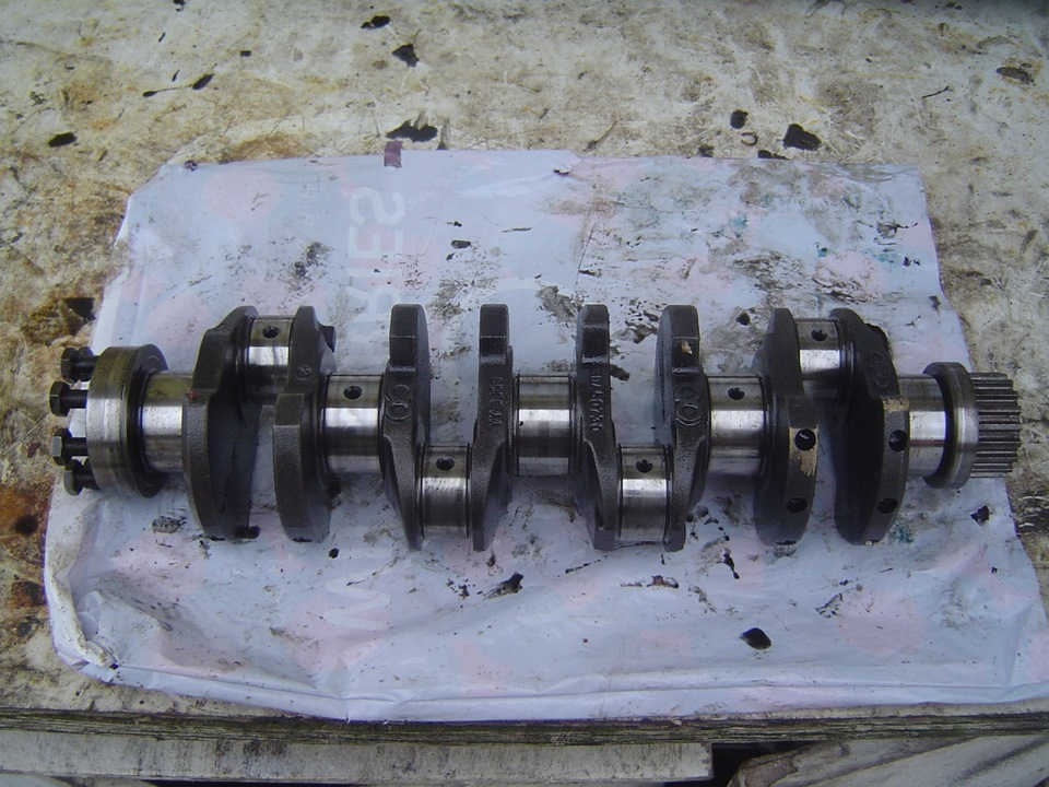

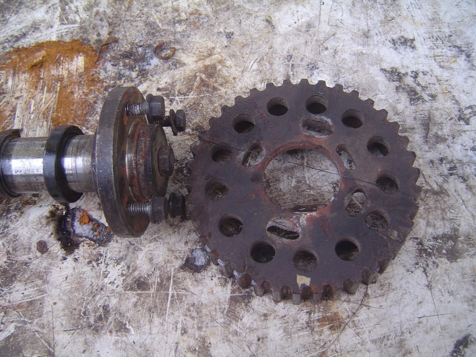

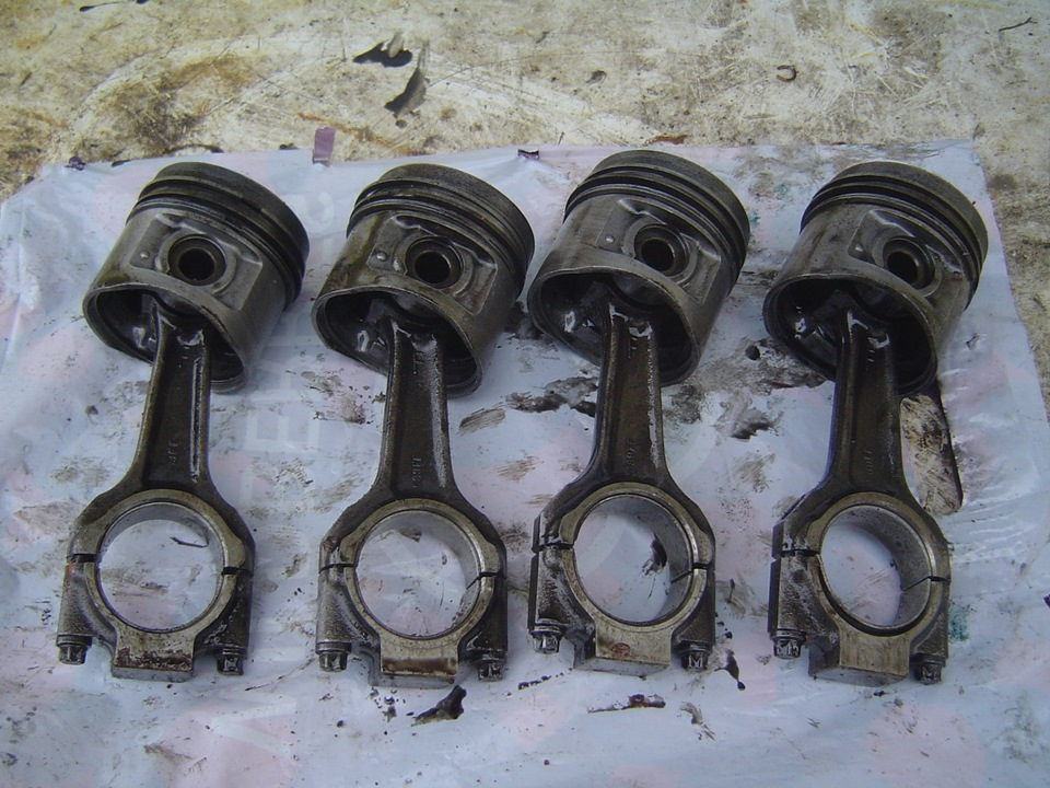

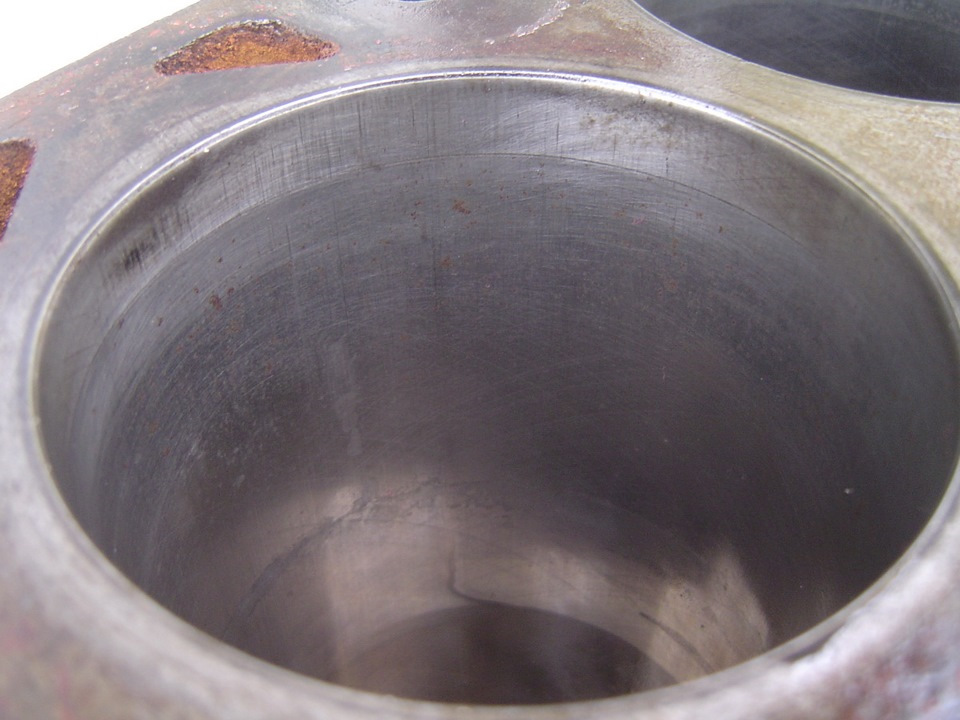

Очень мало ходит грм-порядка 30.000 км.Износ колец 4 цилиндра и лопается коленвал.

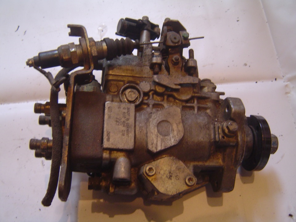

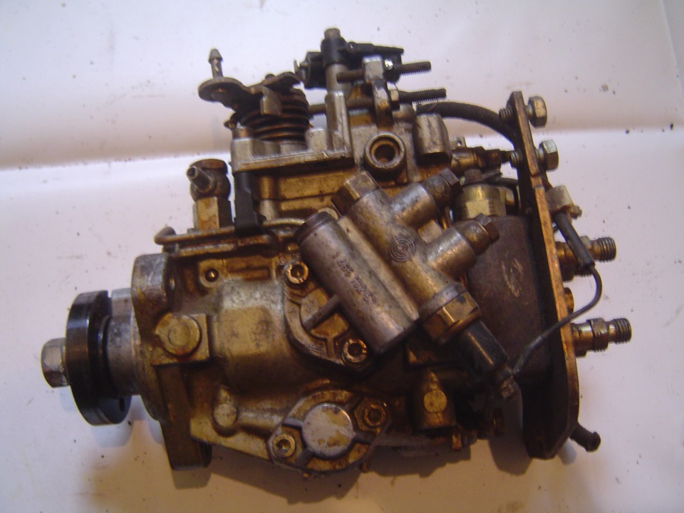

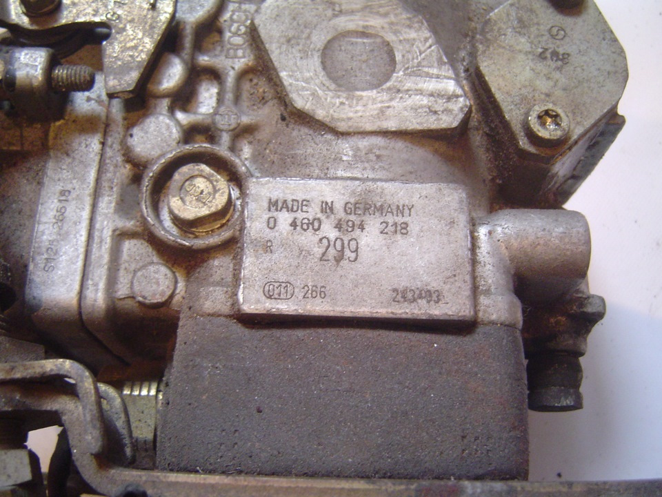

Сиерровский 1,8 тд это самый неудачный двигатель, 1.8д от эскорта ( в 2141-136 Алеко Дизель такой же атмосферник) чуть получше.Насосы BOSCH VE-самая надежная деталь в Фордодизеле, потом не на 2141х а на Мондео, Экскортах пошли и Лукасы низкого давления-так мастеров на эти насосы просто нет…Все их боятся…

Насколько мне известно проблема на 1.8 тд это неудачная конструкция системы охлаждения и привода вакуума- результат полное отсутствие компрессии в 4- м цилиндре(1,2,3 -30, 4 от 15 до 20), но это когда пробег под 300 ткм+ при прочих равных он форсирован по сравнению с 1,8д, касаемо 1.8д ситуация получше и ходят они больше.

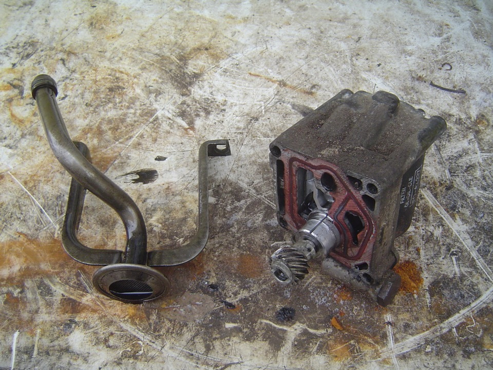

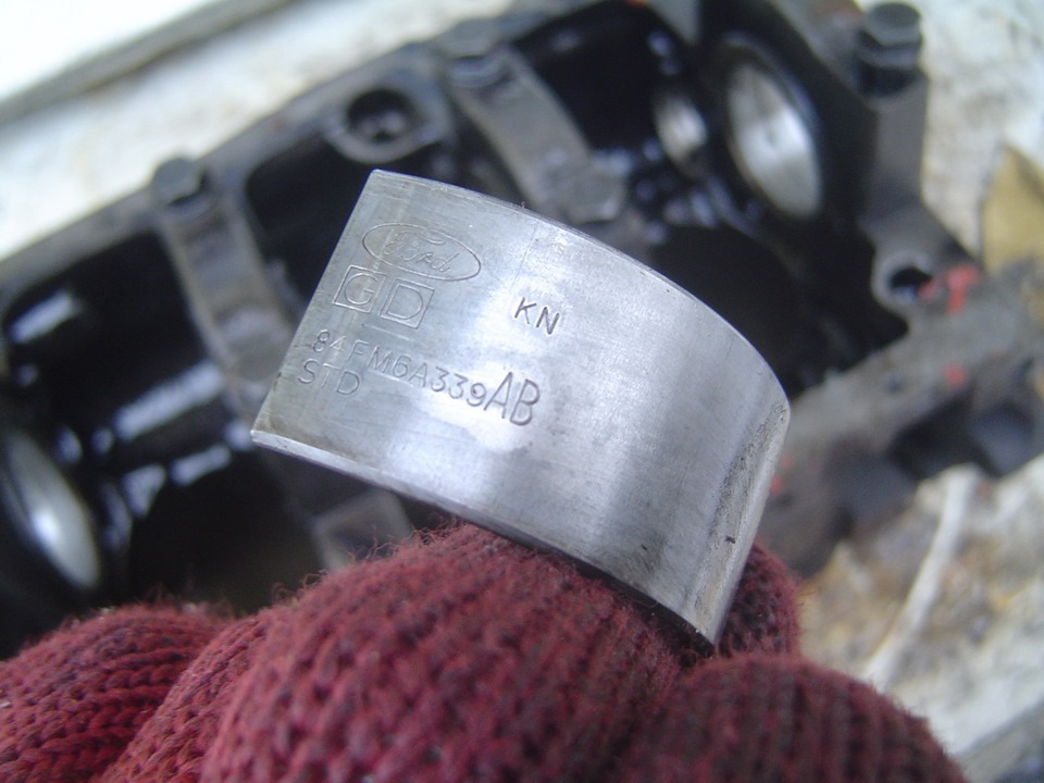

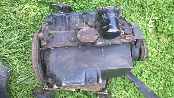

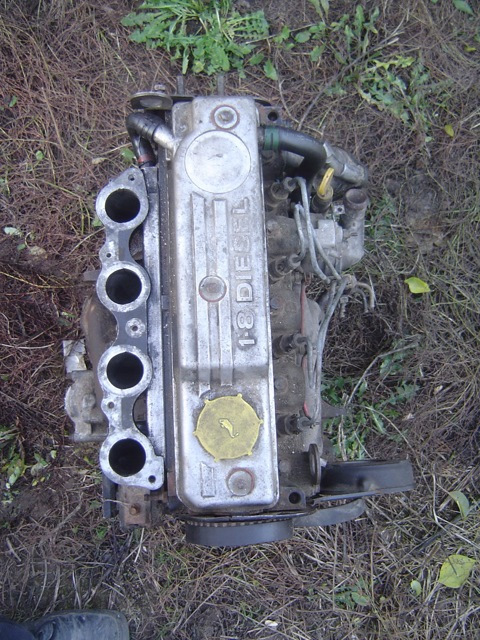

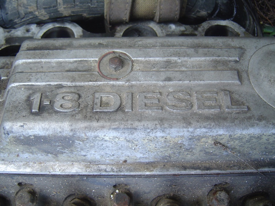

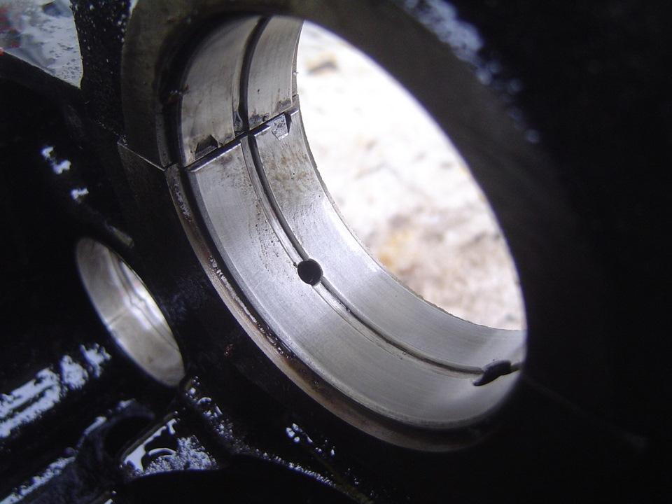

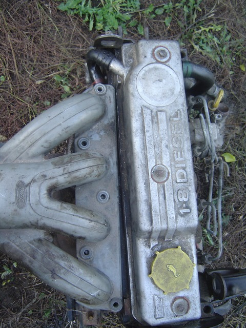

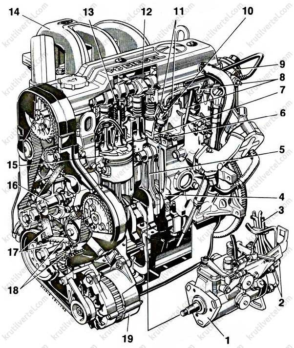

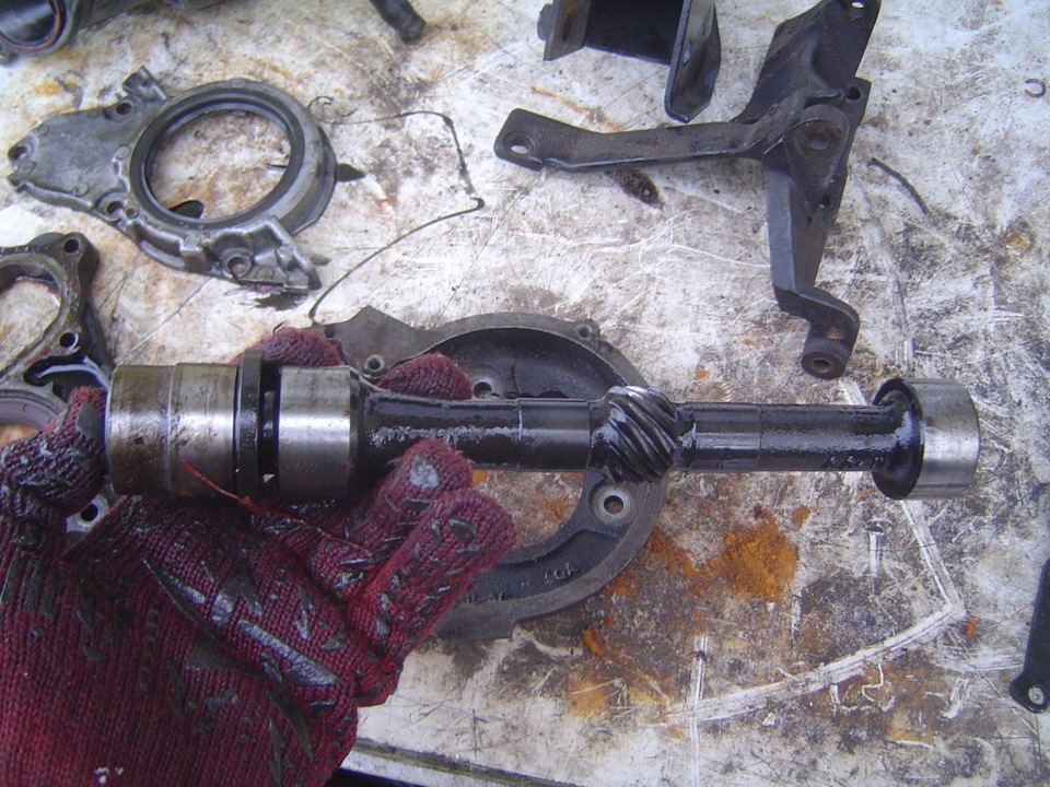

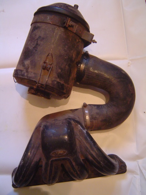

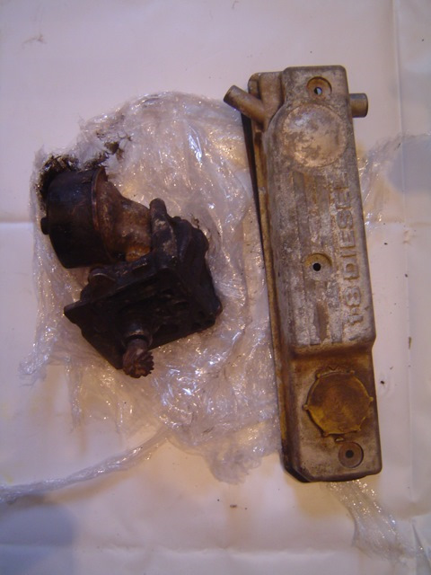

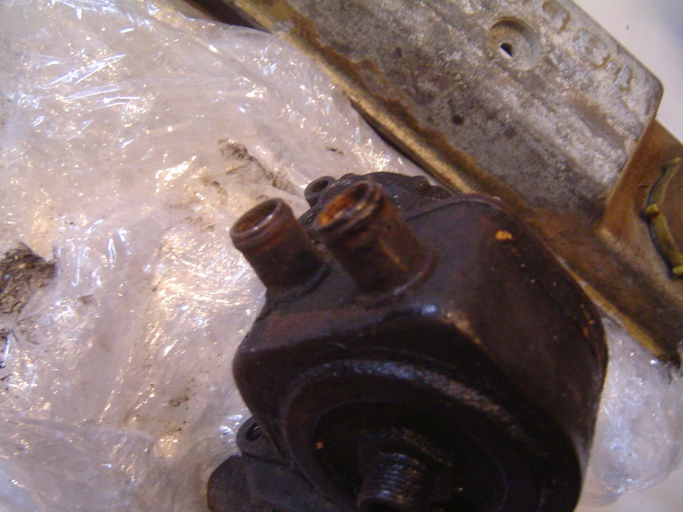

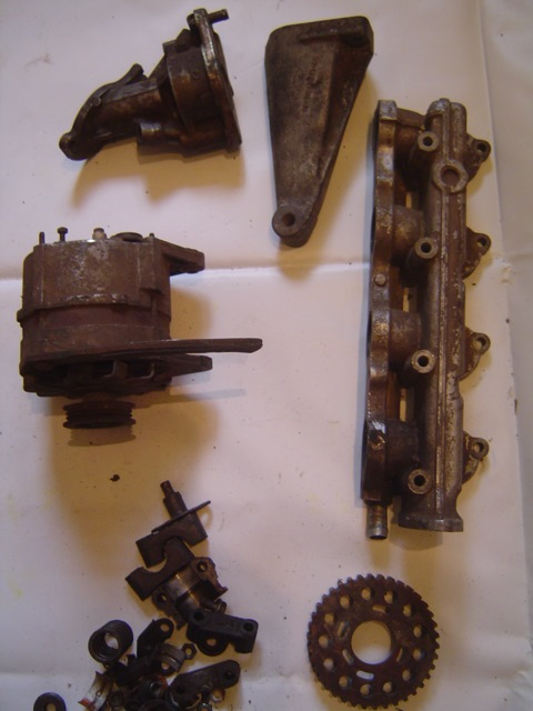

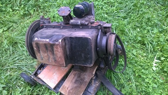

Ну и фото устройства Фордодизеля с Москвича 2141 код мотора RTF в качестве бонуса.Фордодизель вихрекамерный атмосферный в деталях.

Странно, что об этом моторе столько негатива сказано, это обычный деревянный очень живучий жизнь ещё из 80-х, и очень надёжный. Нахрена только на заводе колокол КПП чугунным сделали, и так морда тяжёлая с этим мотором так оно ещё решили утяжелить.
На сегодня этот мотор, конечно, древняя древность но по идее более современные моторы форд должны стать на этот колокол КПП и получилась бы отличная машина с каким нибудь дизельком кобыл так на 100-120

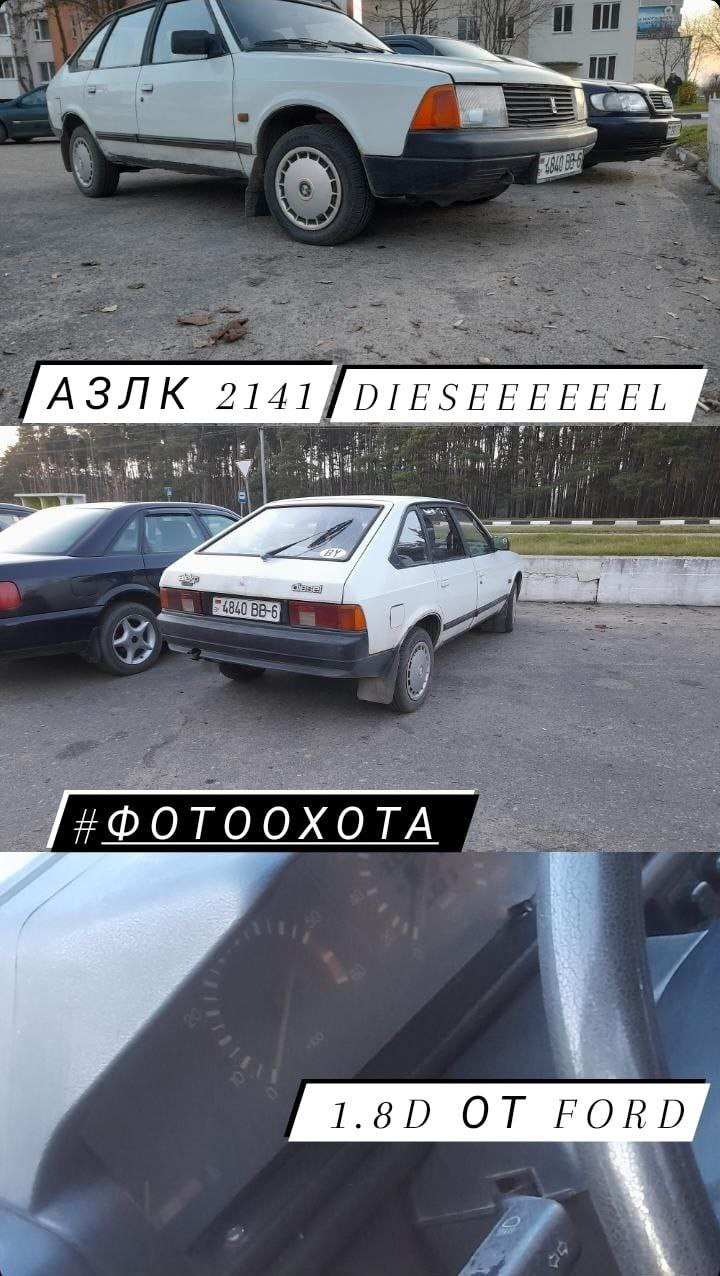

Я видел такой. Москвич 2141 Aleko 1.8Д

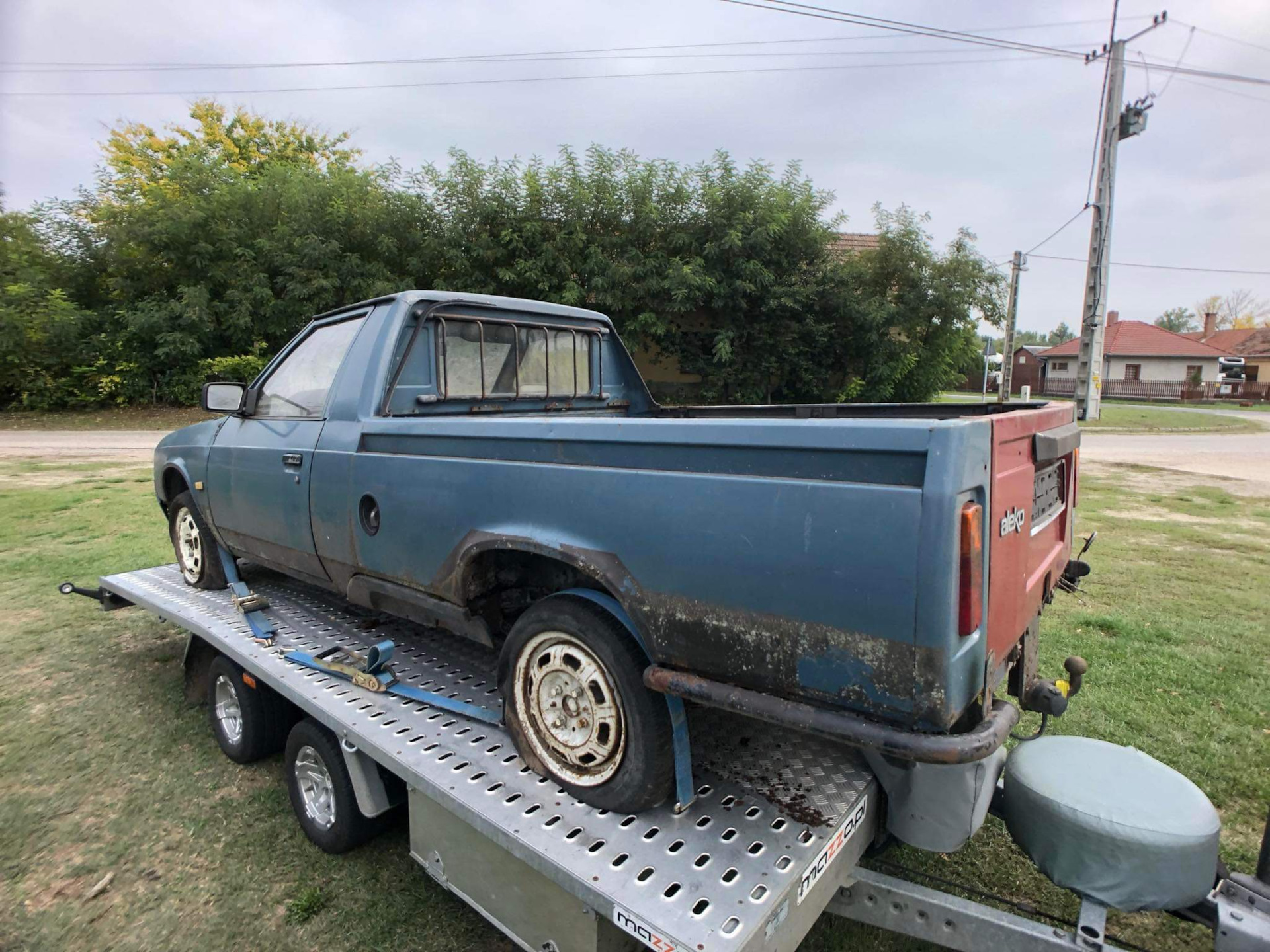

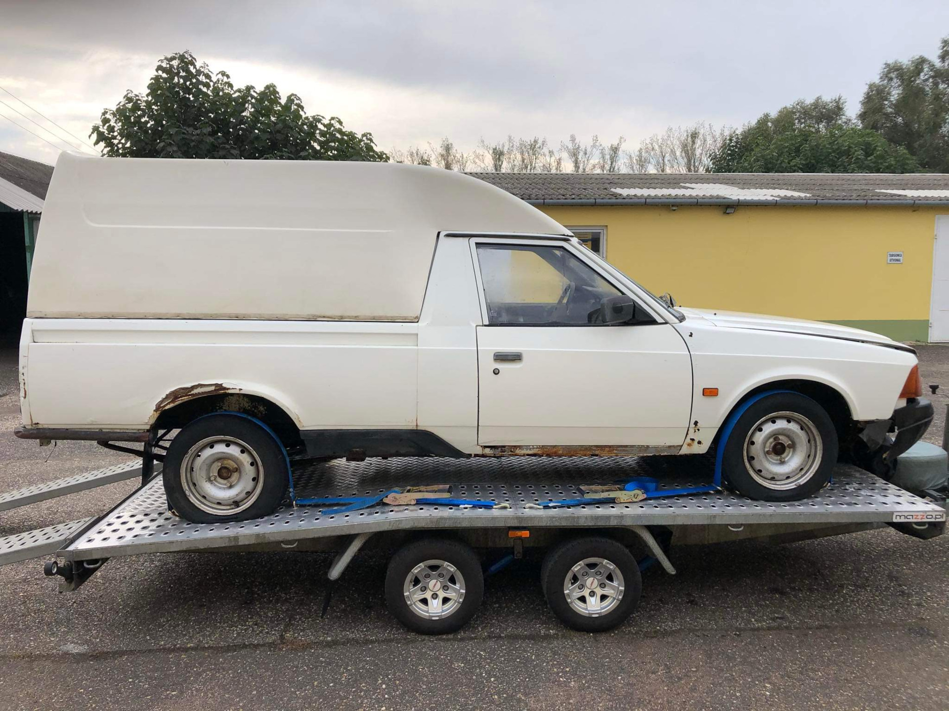

Мне известны помимо моего дизельного пикапа, ещё два дизельных пикапа в Венгрии. Один белый а другой так же как мой в цвете гольфстрим. Белый с документами а другой без. Оба в плачевном состоянии. Оба уже серийные экземпляры, штамп М на задней перегородке отсутствует, и фин уже свой 233510…

Этот дизель с венгерскими документами
Подождите это ведущих Ютуб канала Izs-Moskviczs Garage?) 😁
Да это у них стоят оба пикапа
