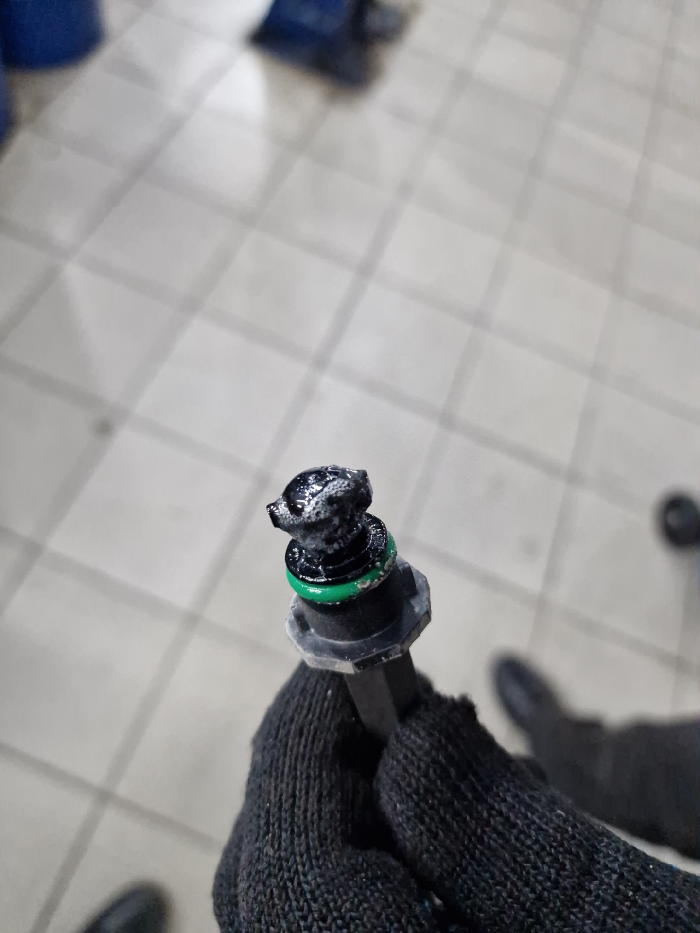

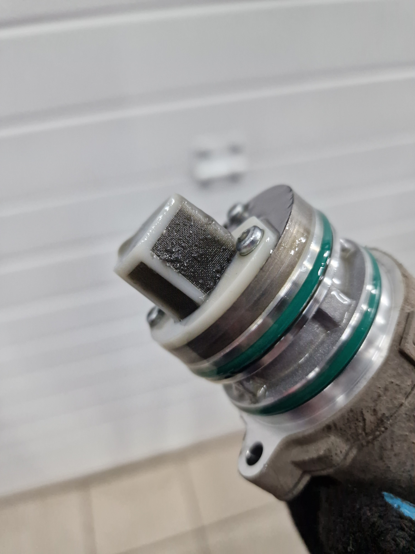

Всем привет. Нашел время после работы, чтобы заменить масло в муфте. Если честно изначально думал, что масла похожи между собой, казалось бы…но вчера наткнулся тут на нереально огромный труд человека, только на чтение ушло 40 минут…выражаю ему нереальную благодарность за его труд, читать тут www.drive2.ru/l/671606717208865268
На основании его опыта, открыл сайт ликви молли, нашел масло, оказалось, что недалеко от моего дома, есть их официальная станция замены масла, позвонил, записался после работы и поехал менять, процесс занял 1 час.

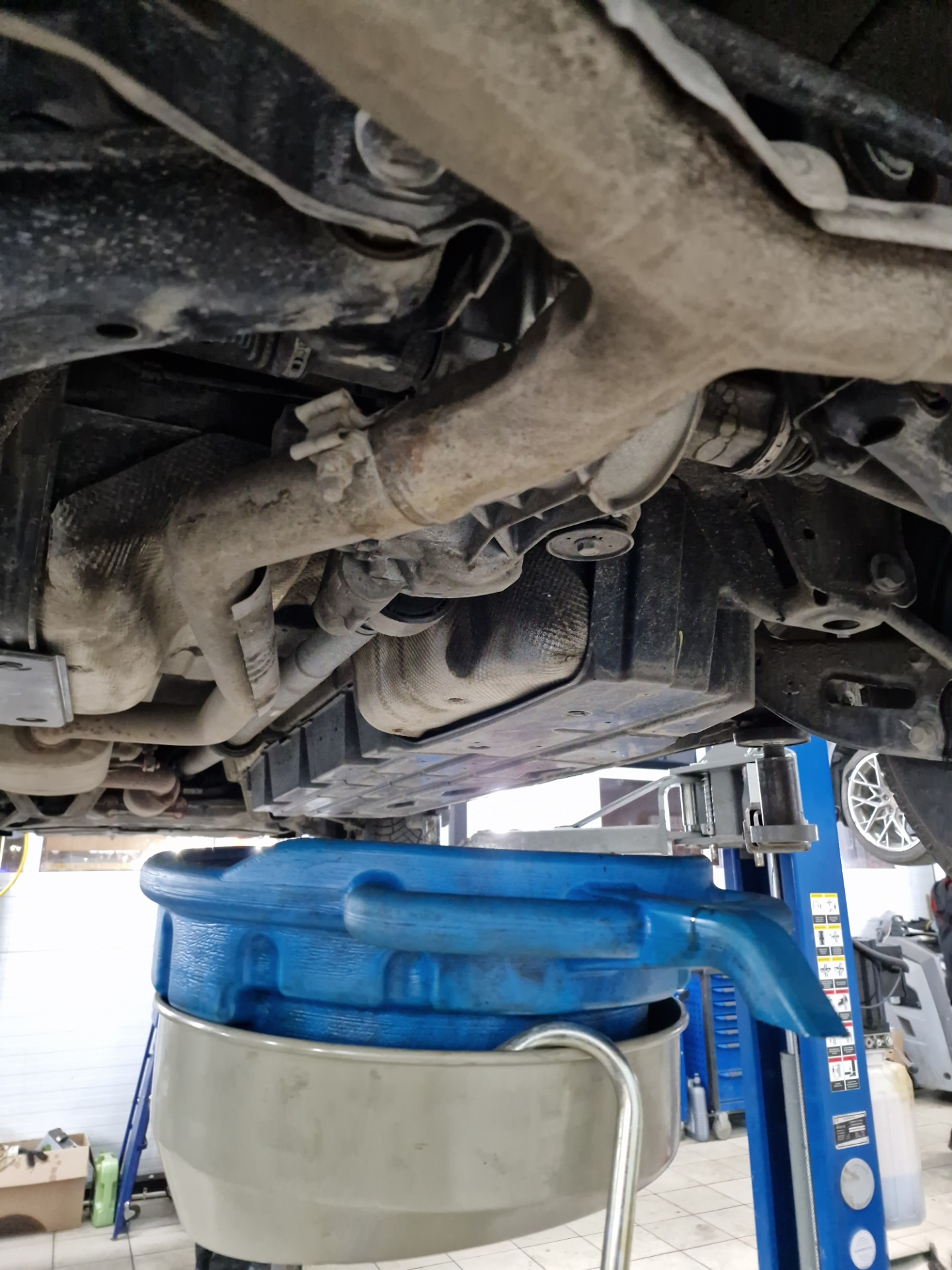

Сразу опишу процедуру, как надо менять масло, а не как это делают тут многим…

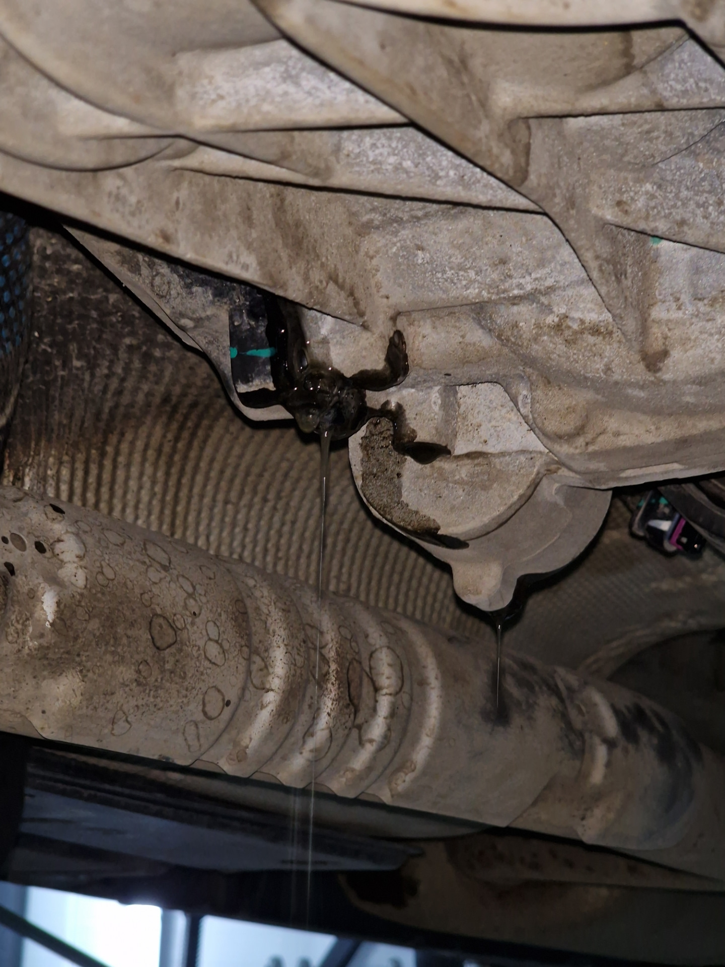

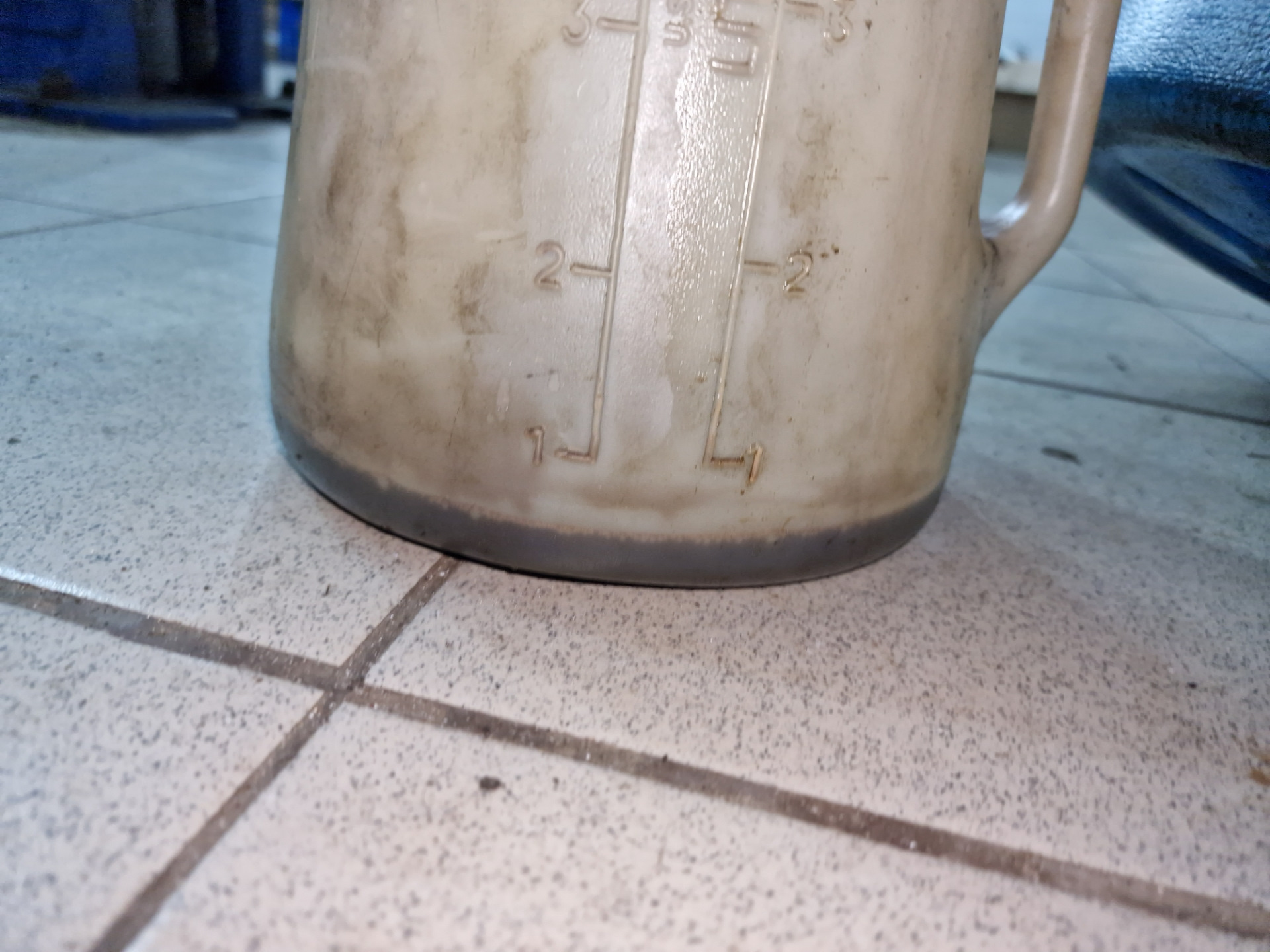

1. Открутили сливную пробку, в моем случая масла там уже не было🤣🤣
2. Открутили насос, аккуратно сняли его, ждем пока сливается масло.
3. Открутили крышку, аккуратно снимаем, ждем пока сольются остатки.
4. Ради интереса замеряем сколько слилось, в моем случае это менее 450 мл лютейшего говна в перемешку с чем-то.

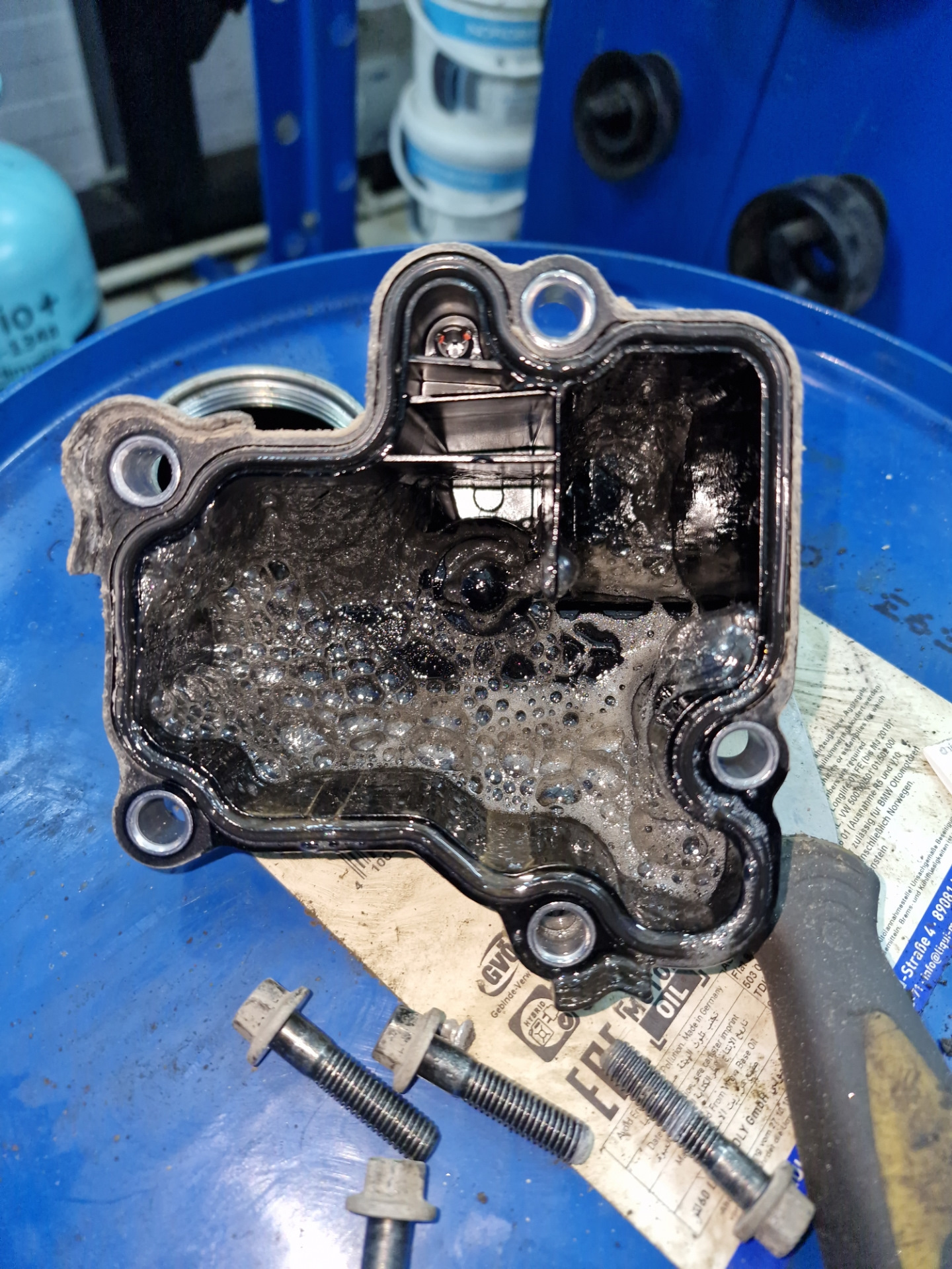

5. Моем крышку

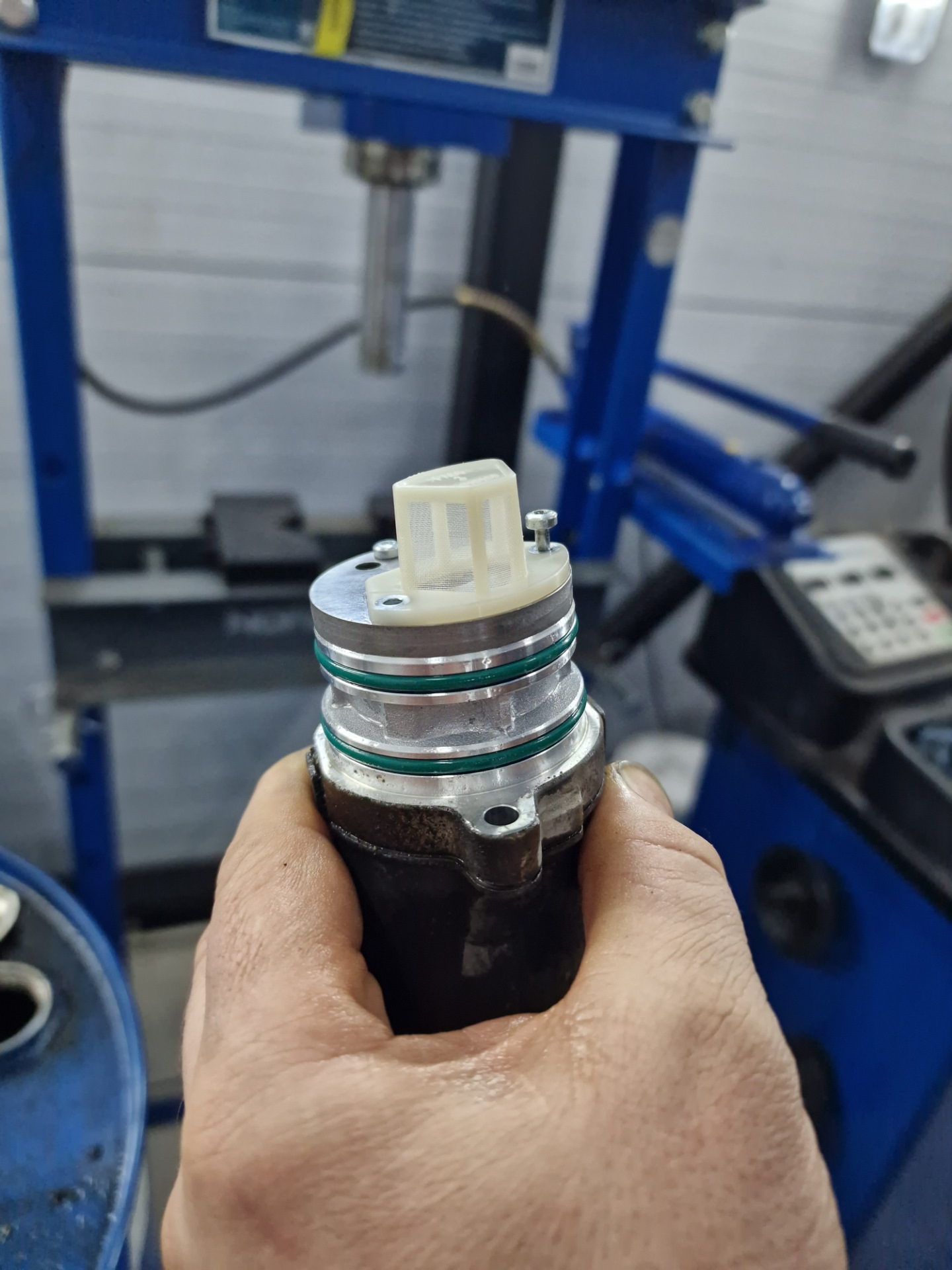

6. Моем насос
7. Моем фильтр
8. Моем внутрянку на муфте, что под крышкой.
9. Потом очистителем очень нежно и аккуратно моем, что можем внутри.
10. Аккуратно воздухом выдуваем везде очиститель (использовали какой-то фирменный ликви моли).
11. Собираем все.
12. Заливаем масло через шприц, залилось 600 мл +-, пока вытекать не начало.
13. Закручиваем пробку.
14. Заводим авто, включаем спорт, чуть-чуть газуем чтобы колеса покрутились
15. Глушим, поднимаем авто.

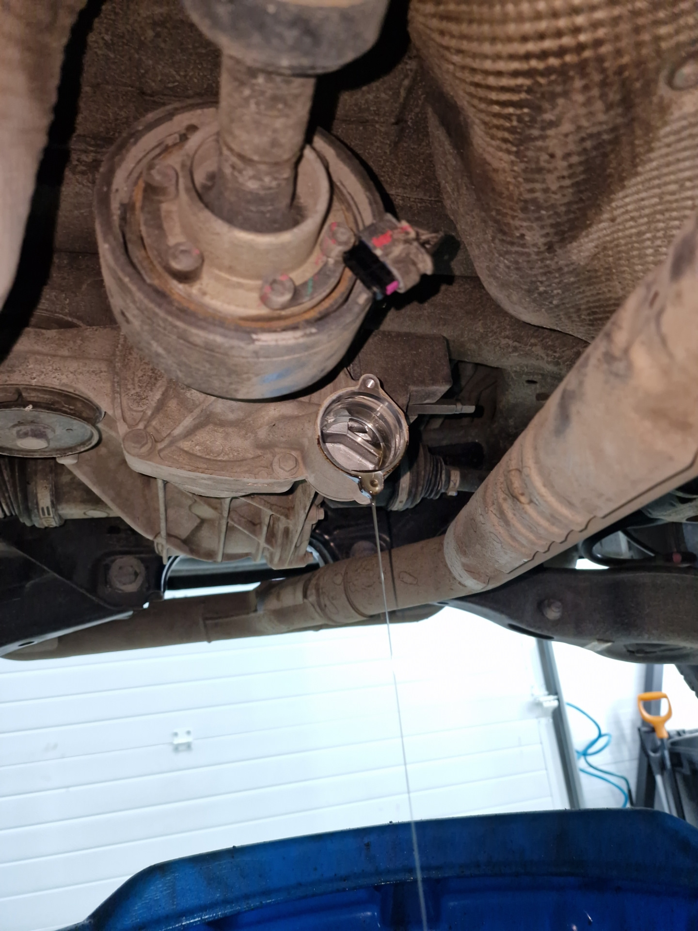

16. Откручиваем пробку и опа…масло не льется.
17. Заливаем еще столько сколько зайдёт, полилось, немного ждем, закручиваем. В моем случае зашло 150-200мл. Общий итог 750-800 мл зашло.
18. Еще раз все снаружи моем.
19. Авто готов.

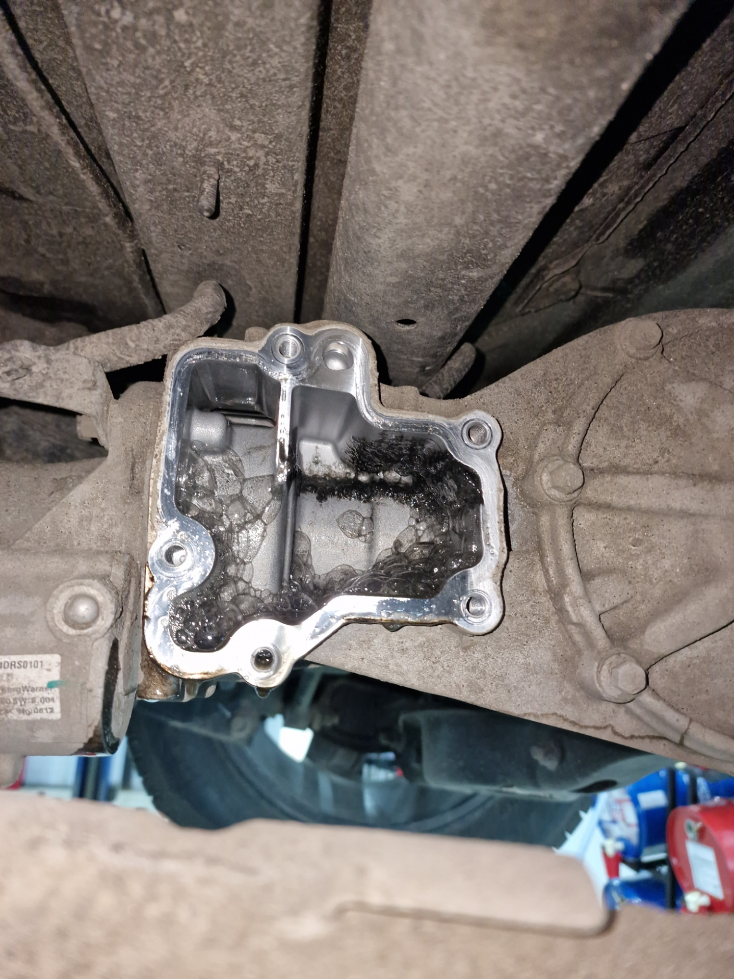

А теперь мои впечатления от увиденного, все есть на фото, мы все вместе были в полном а…е от пены на пробке и внутри, что это б.я вообще такое…Господи…я конечно понимаю, что экономия должна быть экономной, но по-моему gac с регламентом замены масла в муфте, раз в 100к тупо выстрелил себе в ногу…
По деньгам вышло, работа 4500, очиститель 450 и масло 4750.
Результатом доволен…приятно заботиться о машине…

Пену впервые.
Купите масло с молибденом и взбейте в канистре и посмотрите))
Я не думаю что китайцы на столько долб…ы чтоб потом всем по гарантии менять редуктора с хеликсом этим
У меня в моторе масло с молибденом, ни намека на пену.
А вы как внутри смотрели?🤔снимали поддон?
Один раз менял через 3000км, никакой пены нет. Никакой пены в масле любом быть не должно.

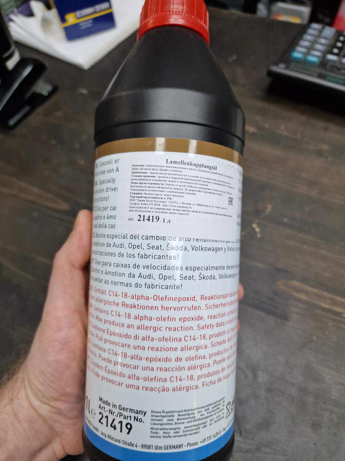

Добрый вечер
А какое масло конкретно залили? И почему тогда в муфтах не стали менять? Там ничем не лучше залито по отзывам тех, кто там менял(
В редукторах менял 2 дня назад. На фото код масла ликви моли
SergeiDemichev
Добрый вечер
21419. Мое слава богу чистый импорт
