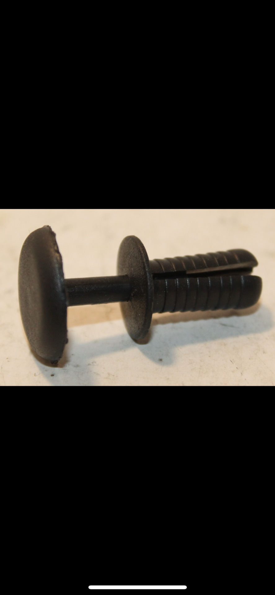

Увидел запись про универсальные веерные форсунки, понравилось, решил заказать. Цена вопроса порядка 200р, плюс обратный клапан, ещё примерно 100, делов то. И поскольку у меня присутствует ещё декоративная обшивка капота, которая держится на клипсах, разумеется были заказаны и клипсы, ибо я не тешил себя надеждами на то что смогу их аккуратно снять.
При желании можно найти на озоне максимально быстро
Артикул клипс 88570186. Если честно не помню сколько их там, ну думаю открыть капот и посчитать их не составит труда.

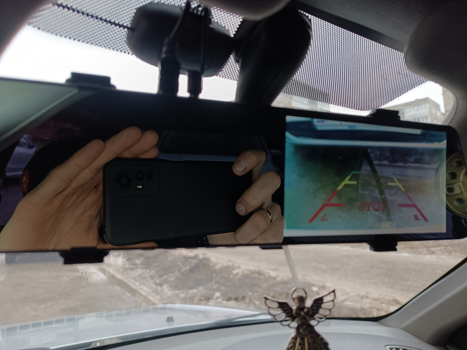

Дело в том, что я уже давно езжу с заклееными боковыми стёклами и порой парковка в темноте время суток вызывает некоторое затруднение, дабы облегчить этот процесс я заказал жене зеркало-регистратор с камерой заднего вида. Скажу сразу что отличные варианты начинаются наверно от 20к рублей, мне столько тратить на себя любимого не хотелось, по этому сказал чтобы выбирала не дороже 5к. Сказано, сделано, получаю заветный подарок, счастлив как слон)
Ещё наверно месяц я пытался найти время на то чтобы его нормально подключить, ибо хотел исполнить скрытое подключение (терпеть ненавижу торчащие провода в салоне). Когда наконец выпал свободный день, поехал на работу, в тёплый бокс, разобрал всю левую сторону от торпеды до замка багажника, дабы аккуратно протянуть провод на камеру.
Саму камеру спрятал как только это возможно (не люблю торчащие инородные тела на теле машины) обзорность не фонтан, но то что меня интересует, видно при том не плохо.
Камера телефона не ахти как передаёт качество картинки по этому придётся поверить на слово в то, что в принципе имеет место быть, толк от неë явно есть и стоит не дорого.

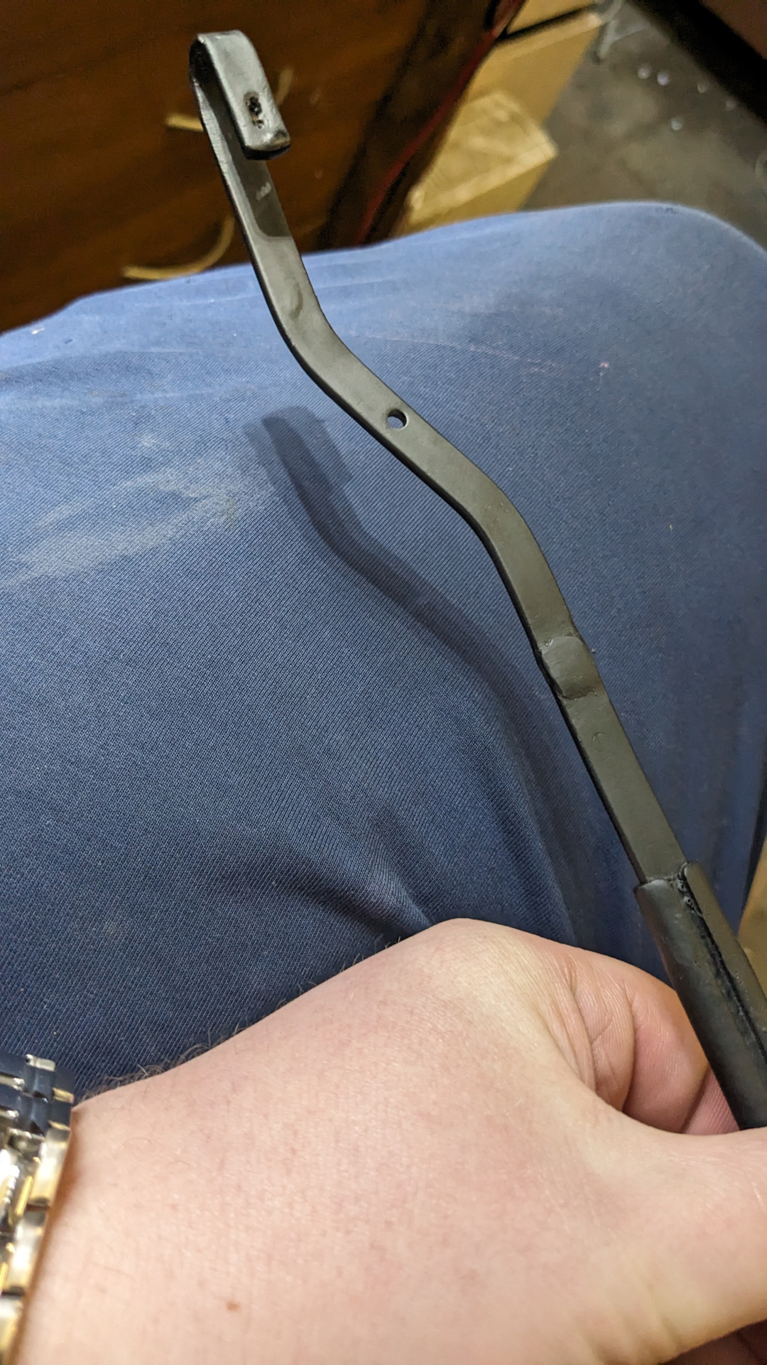

А ещё… В тот же день я решил что можно было бы уже поменять щётки стеклоочистителя… Лучше бы я этого не делал, ибо водительский поводок уже устал и решил сломаться у меня в руках в момент снятия щётки. Чётко на две части, слом по месту крепления "спойлерочка". Ну думаю я, не беда, сейчас позвоню в магазин, мне скажут 1000р, я его покупаю, и забываю об этом как о страшном сне, но… Не тут то было… Видимо акцент стал очень дефицитной машиной и теперь поводки если и можно найти в нашем мухосранске, то только ориг, и только от 6 тысяч рублей… Абзац… В тот вечер я снял поводок с акцента товарища, который стоял у работы, ему в ближайший месяц машина не пригодится…
Сейчас нахожусь в раздумьях как же лучше поступить, заколхозить крючок от Тазовского поводка или же купить БУшку, пока больше склоняюсь к первому варианту, хоть на него и надо уделить время, но почему-то хочу так.

Сегодня сломал свой поводок. Офигел от цен. Тоже по месту крепления пластика.
В итоге попросил сварщика на работе, он капнул сваркой за 2 минуты) я покрасил)
Цена вопроса 0 рублей.
Такой вариант тоже рассматриваю)
Я уже обкатал, пока ехал с работы домой, все окей.
Прилось только поводок по месту руками подогнуть, угол неправильный был. В остальном все хорошо)
Я этот вариант не особо рассматриваю в силу того что хочу сохранить этот пластиковый "спойлерок" на родном месте
Так отверстие потом сверлом просверли в сварке и прикрути его на место. Делов то.
У меня просто изначально он ломаный был, не стал заморачиваться.
Сварку засверлить порой не просто и опять же ослабляет конструкцию
С таким зеркалом теперь проблематично солнцезащитные козырьки опускать.
Кстати нет, всё норм. Я козырьки не поднимаю, всегда в нижнем положении)
