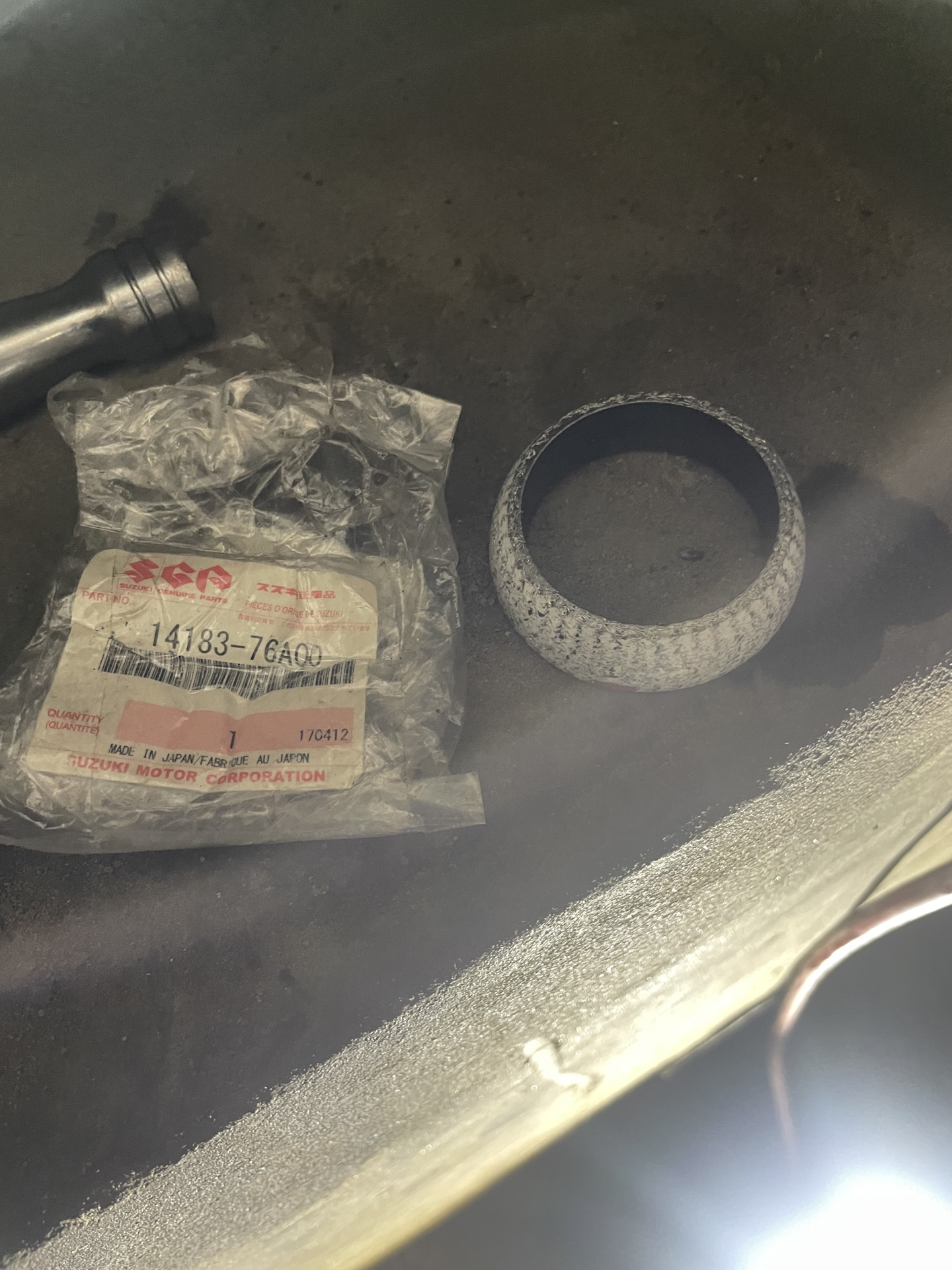

Давно собирался заменить масло в дифе и редукторе. А уплотнительное кольцо глушителя за компанию, оно было уже в труху. Огромная благодарность Artem33-52, что когда то отдал его! Suzuki 14183-76A00

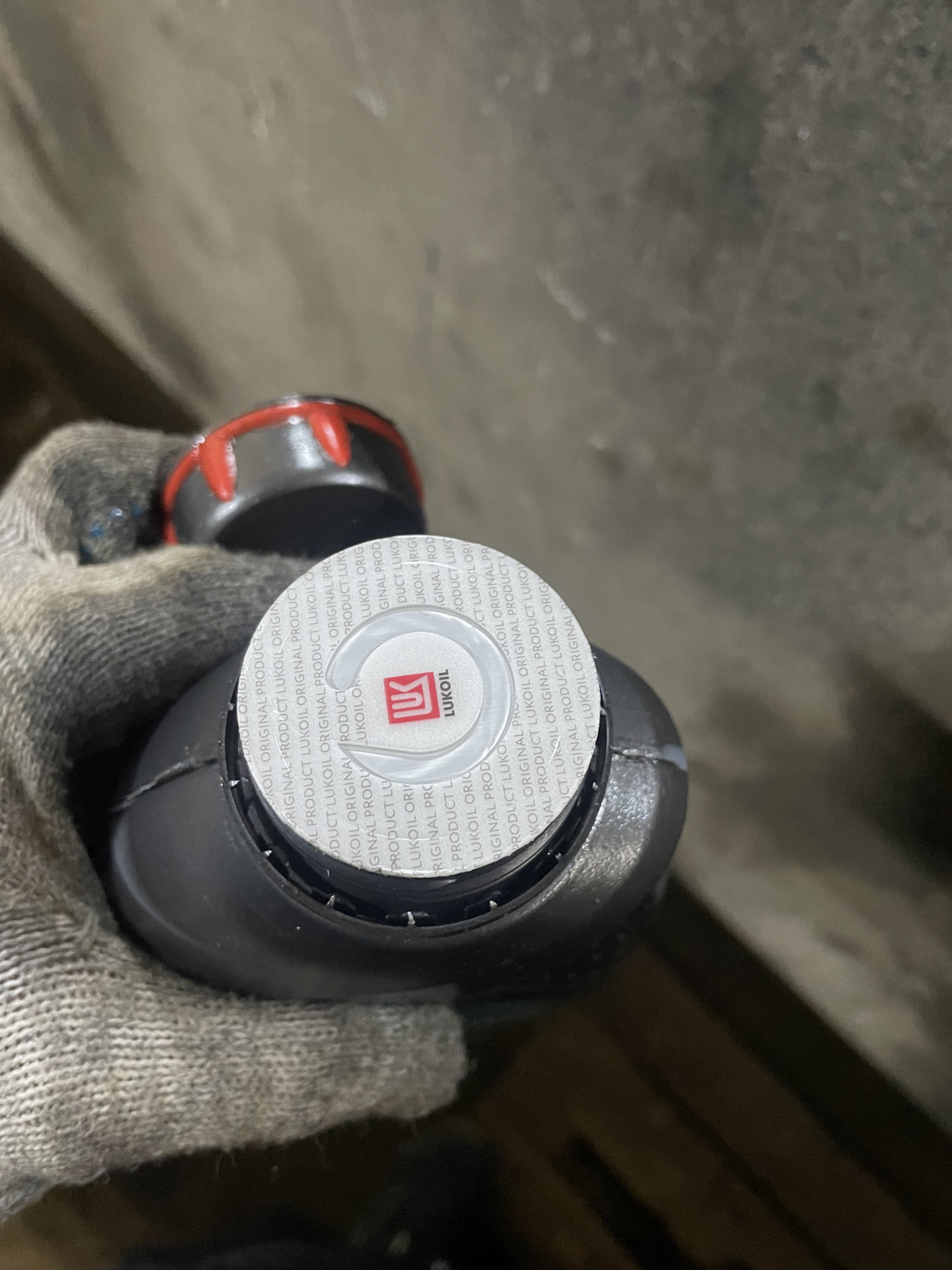

Масло ЛУКОЙЛ GEAR GL-5 75W-90 2л.

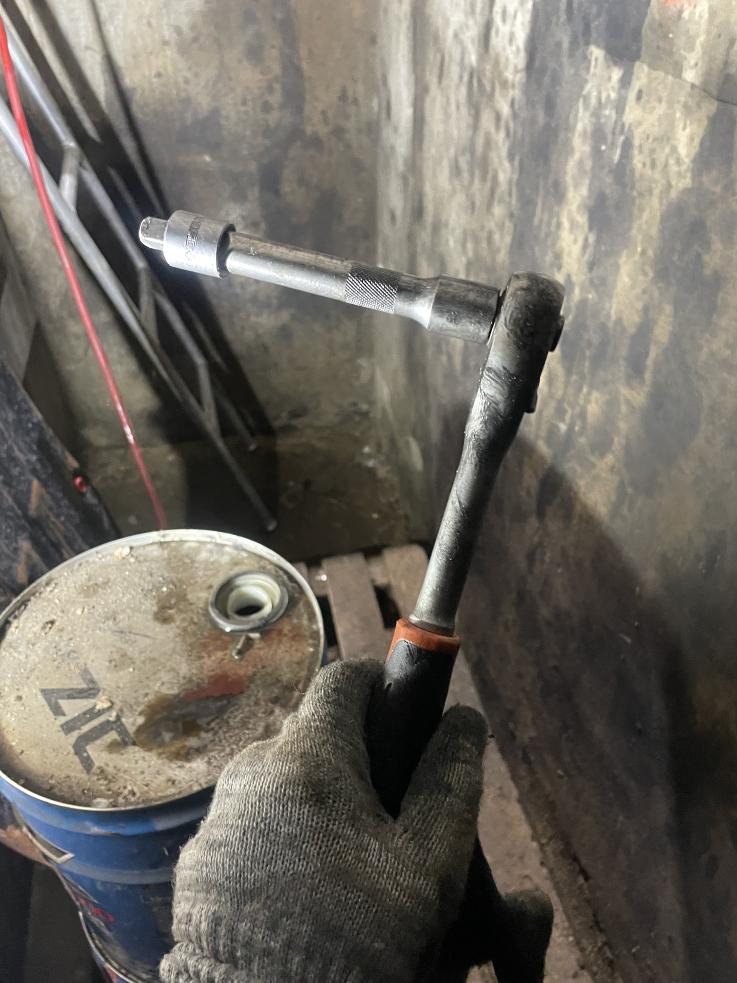

Для замены масла понадобится головка квадрат, вроде как на 12, на 10 которую мне продали не подошла, поэтому использовал переходник с 1/2 на 3/8.

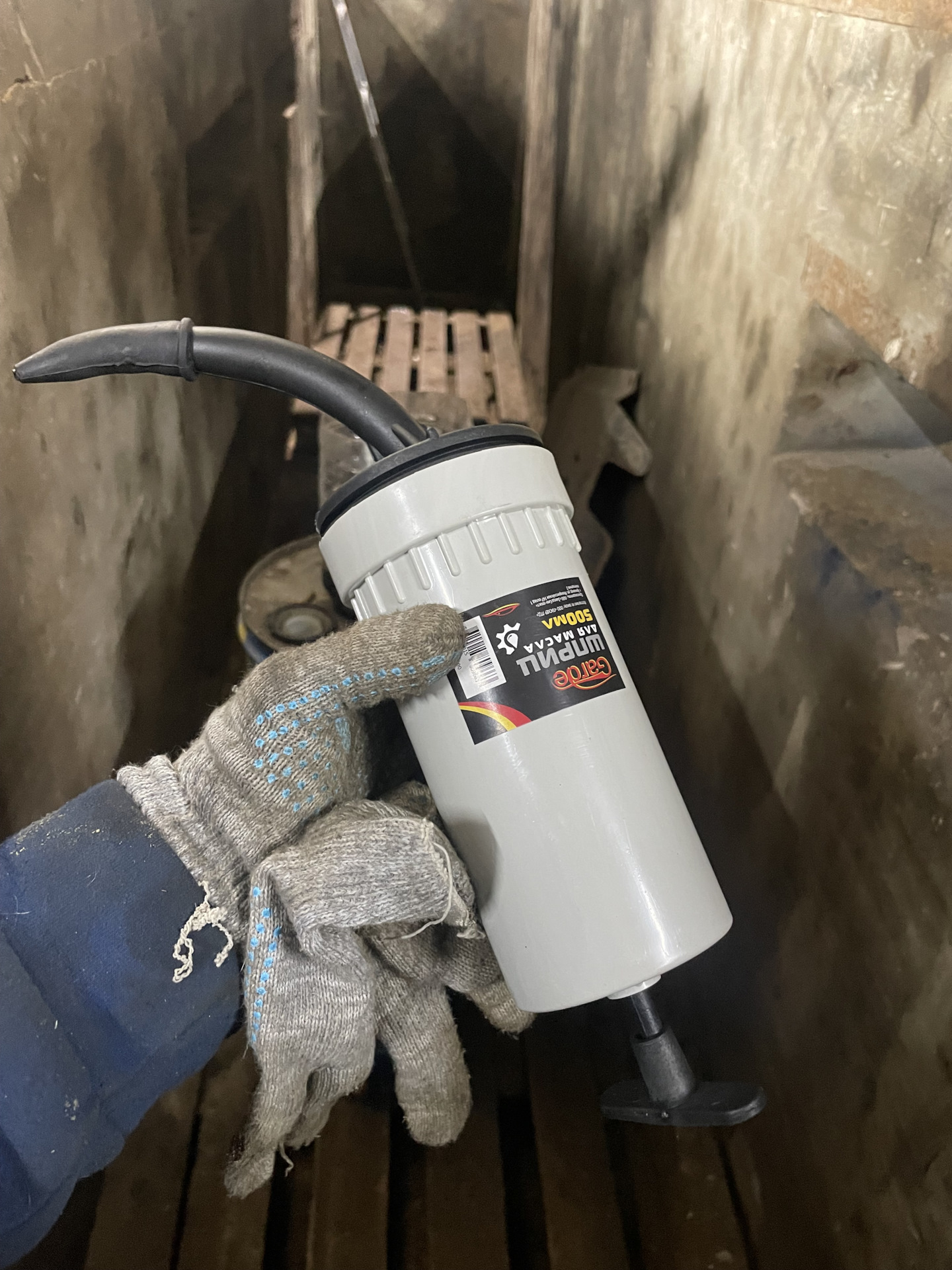

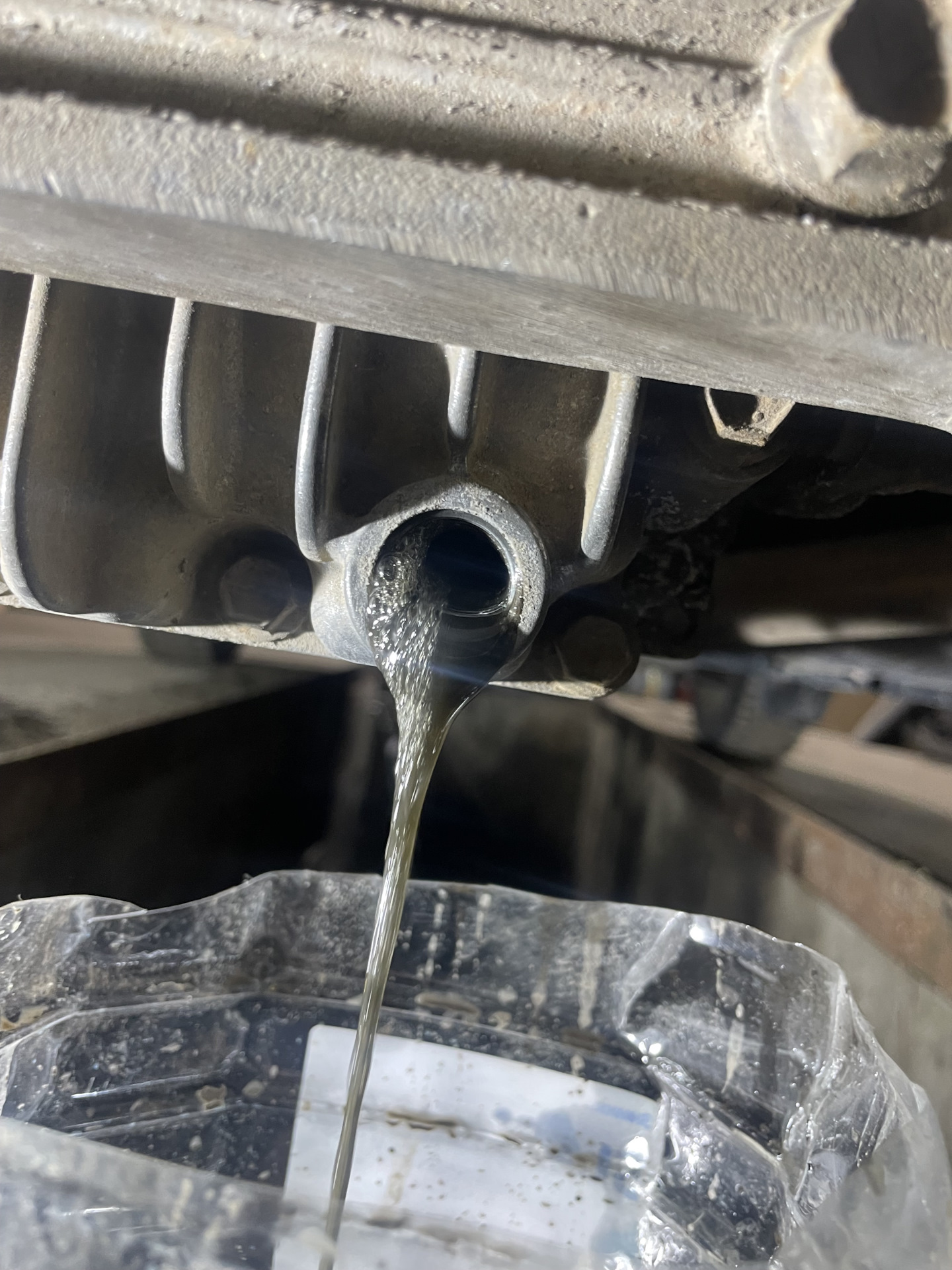

Начал с редуктора. Там нужно залить 0,8л.

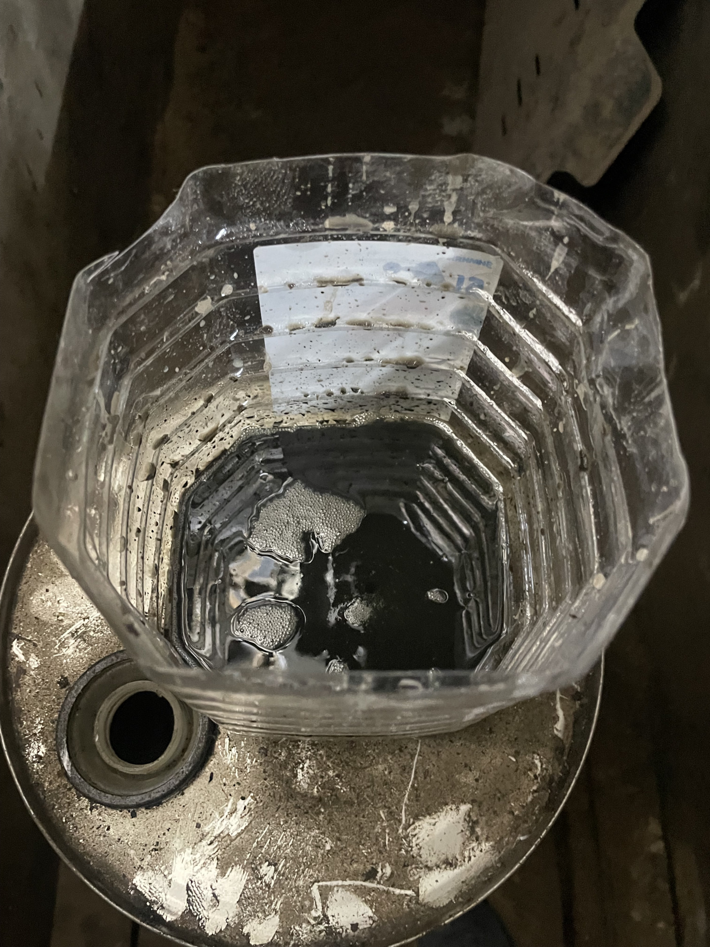

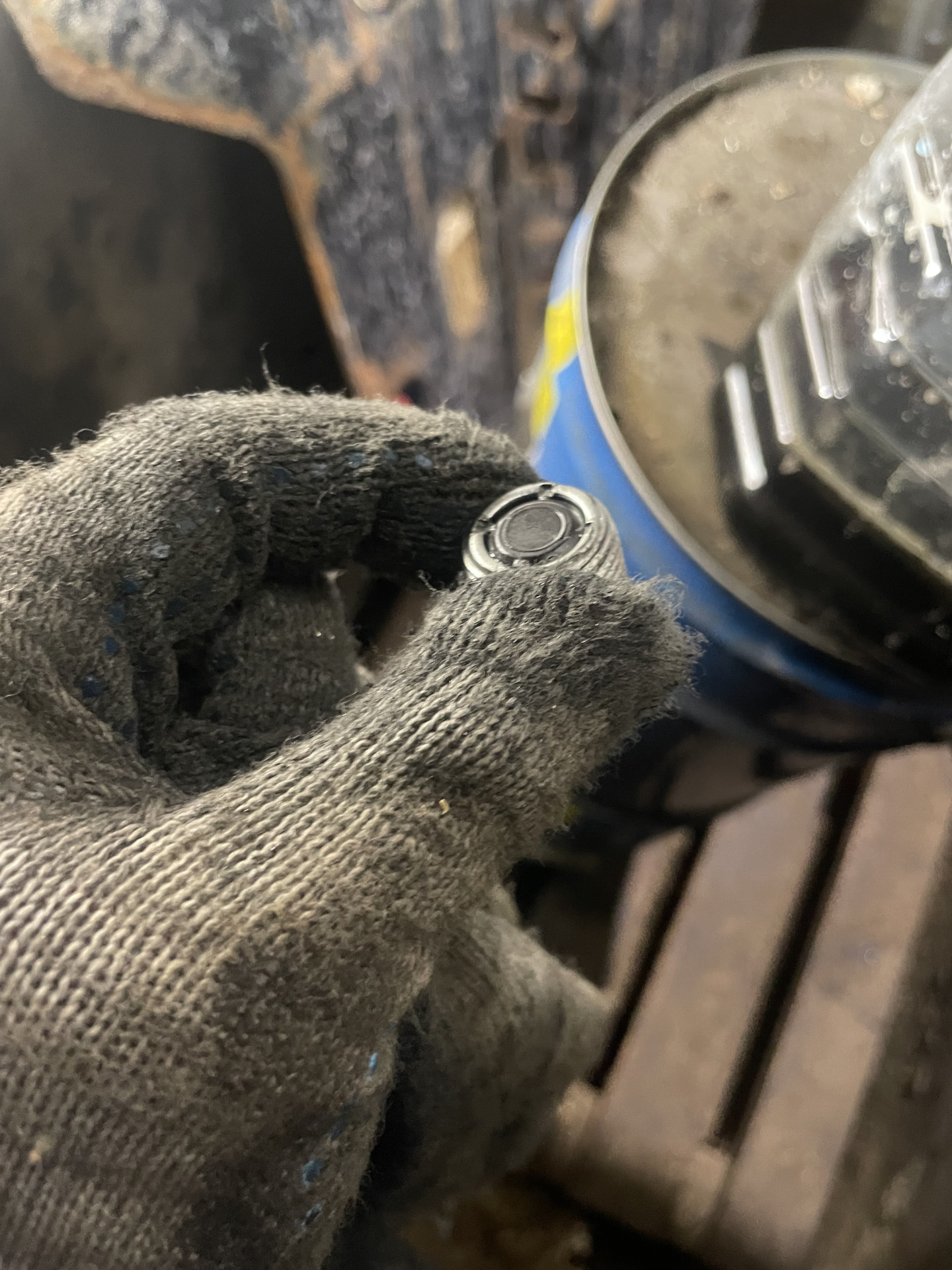

1. Откручиваем заглушку снизу и сливаем масло.
2. Закручиваем нижнюю заглушку (или оставляем и проливаем остатки старого новым)
3. Откручиваем верхнюю заглушку и заливаем новое масло.

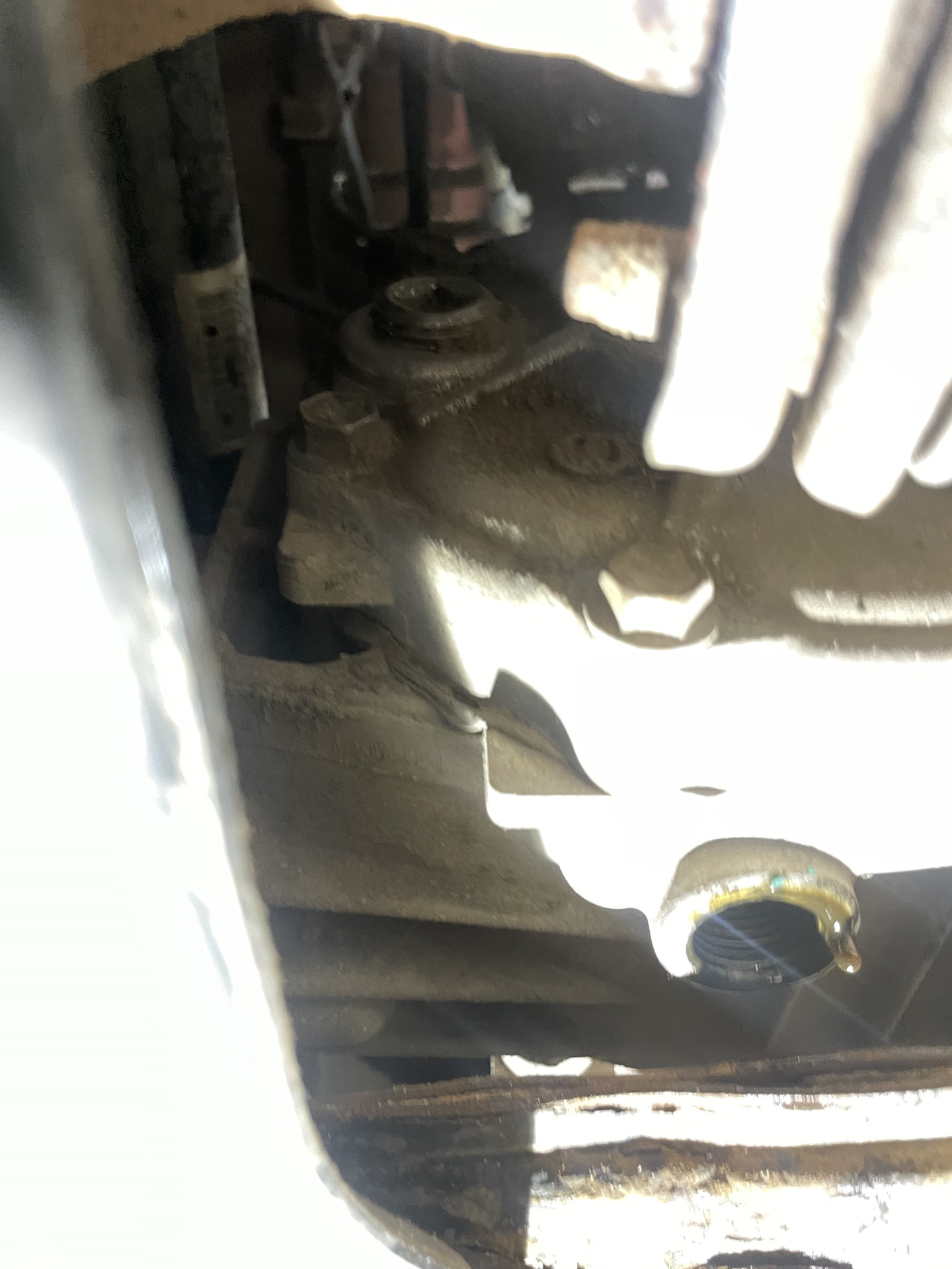

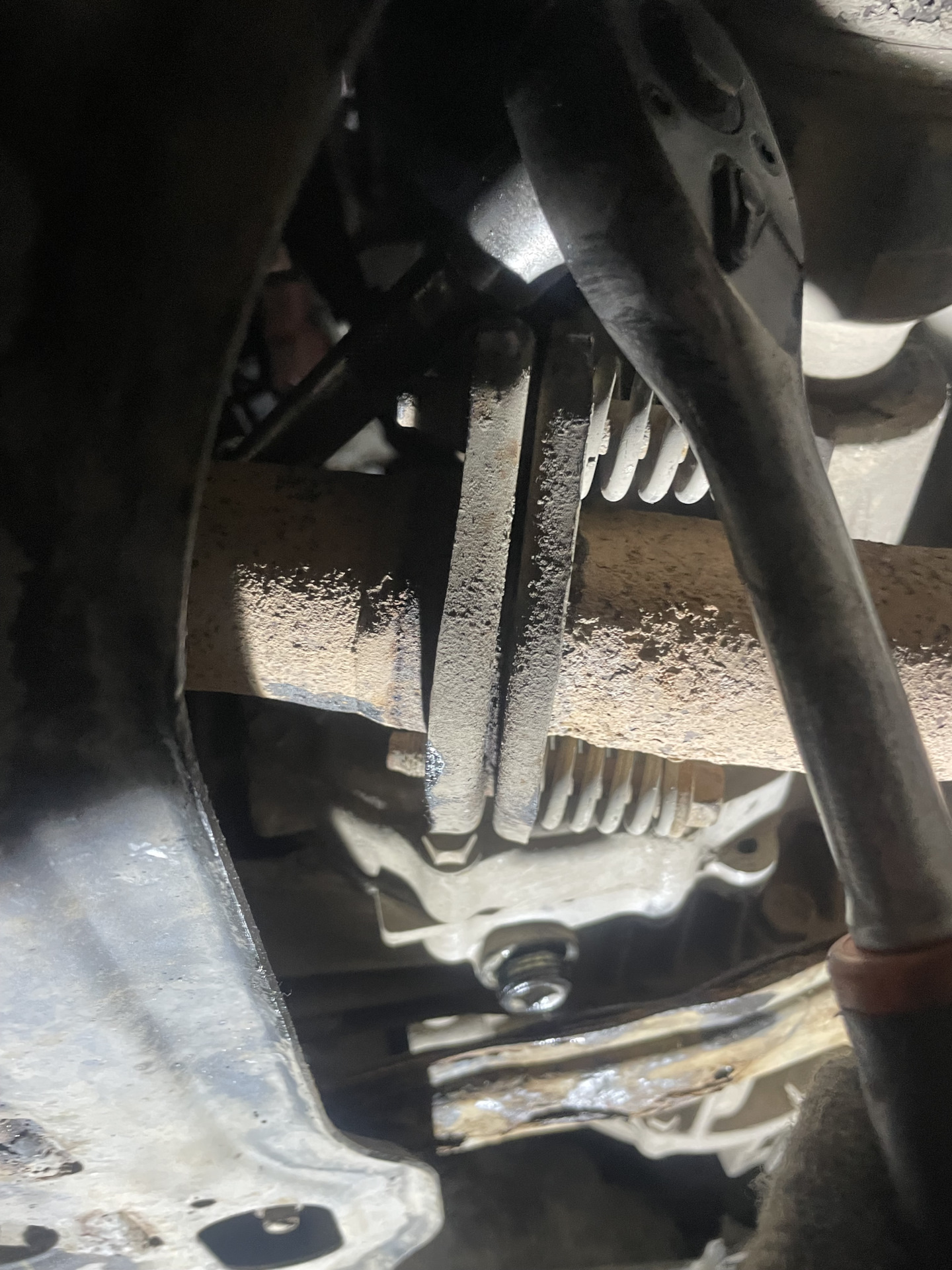

Далее переходим на дифференциал. Здесь влезает 0,7
1. Снимаем защиту
2. Откручиваем нижнюю пробку и сливаем масло.
3. Заливаем новое масло, закручиваем пробку.

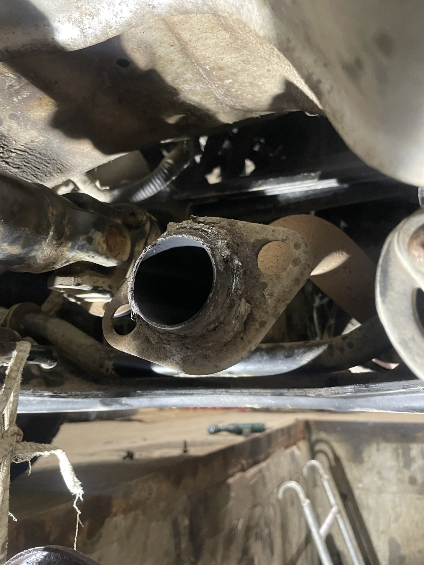

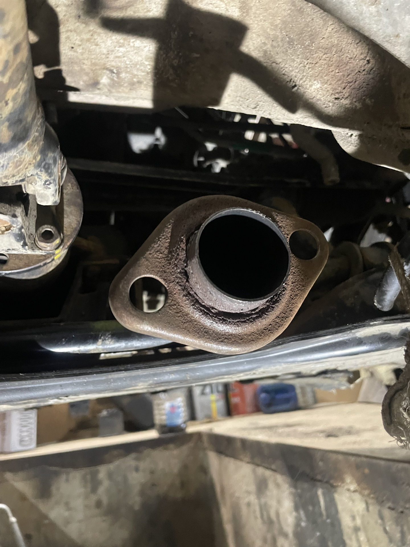

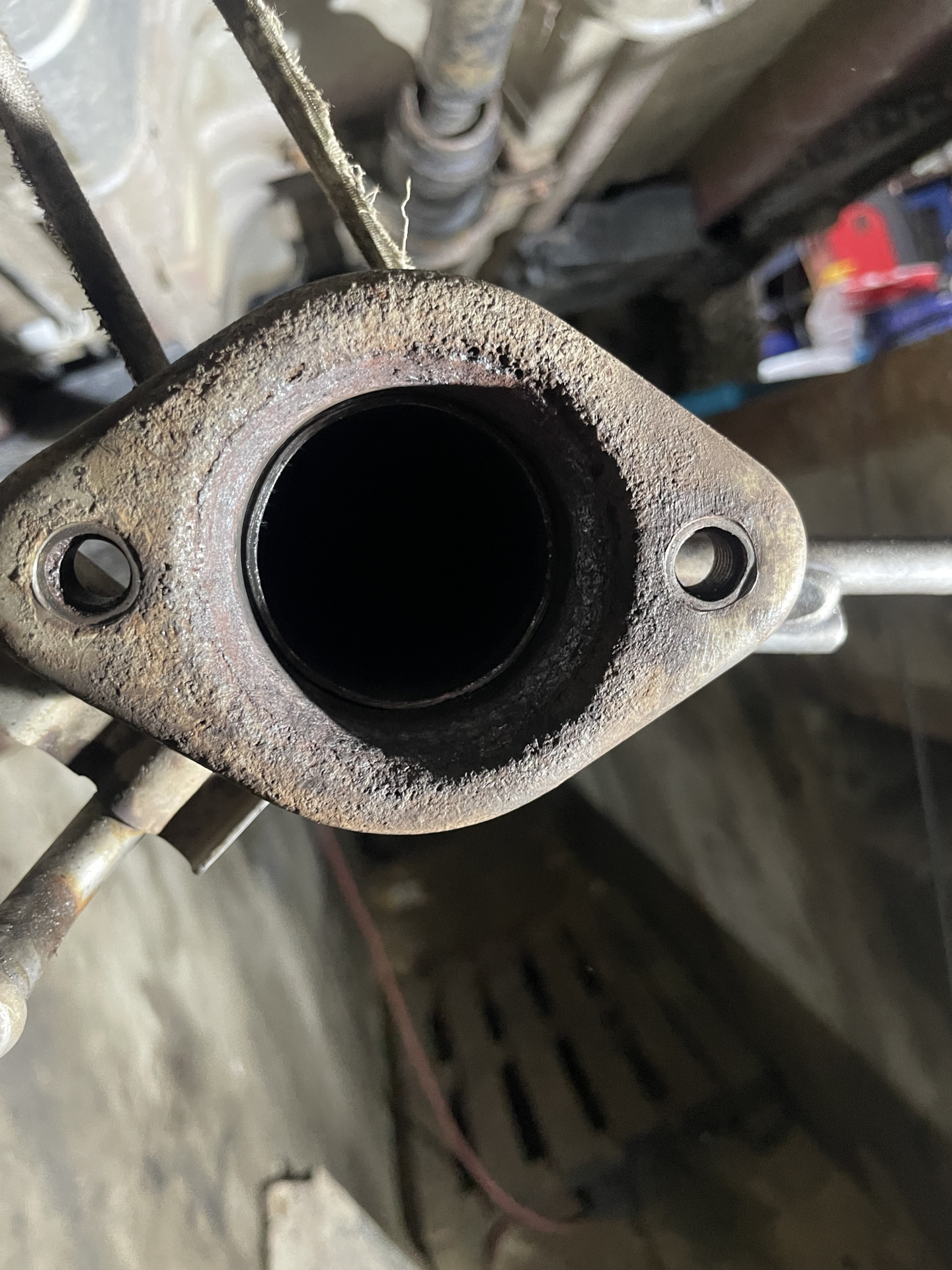

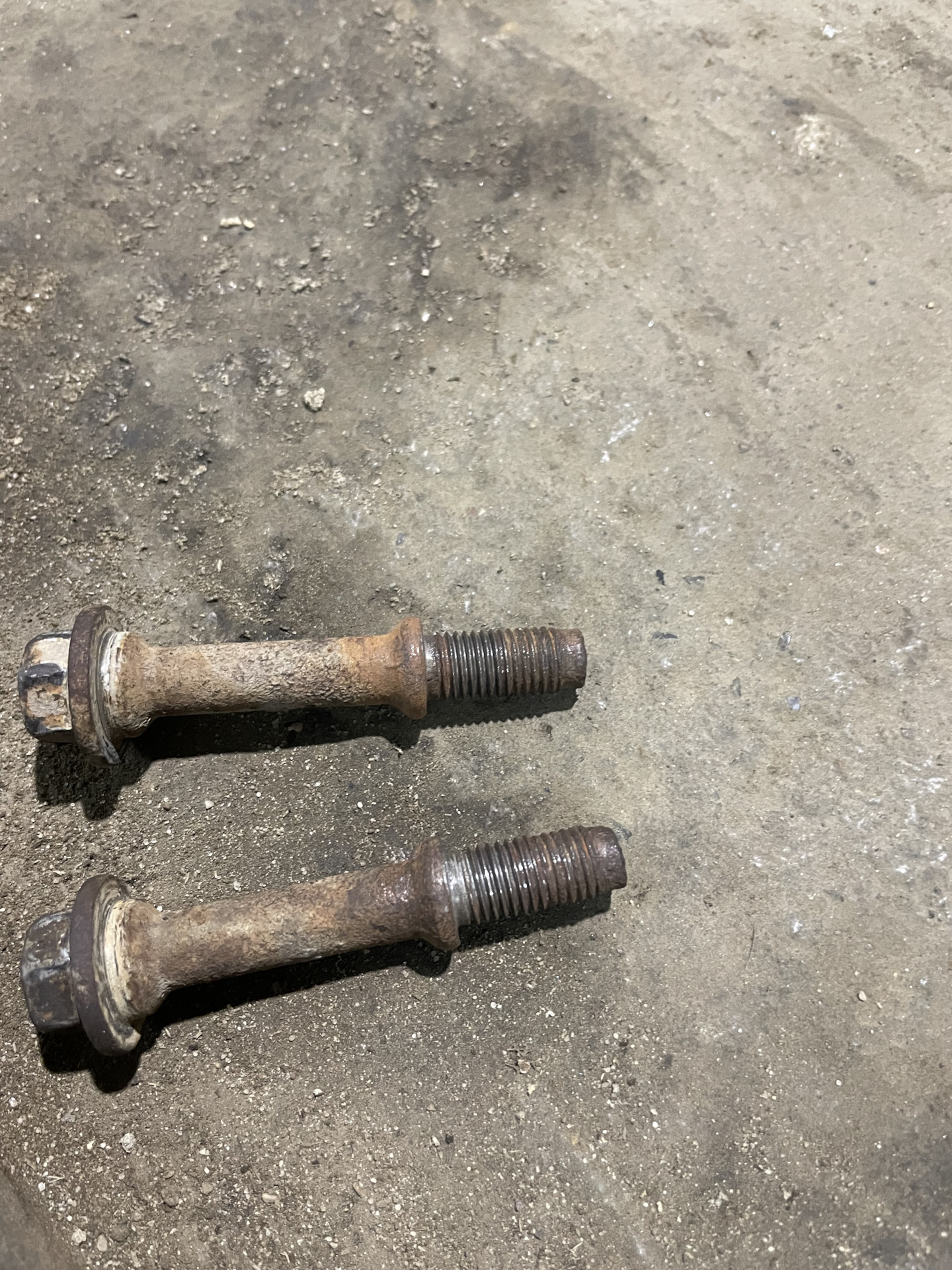

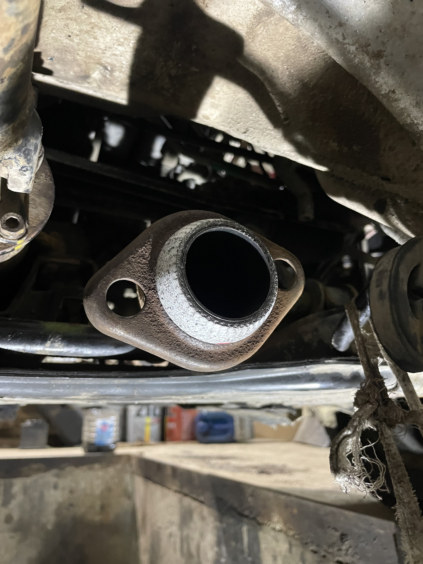

Далее по списку у меня замена прокладки выхлопной трубы, второй по счёту после выпуска. Она была уже в труху, но вроде как не пропускала, сыграл на опережение.
Дело не сложное, но не шибко удобное. Понадобится отвёртка, напильник, щётка.
Отвёртка как ледоруб, колол ей крупные куски, щёткой счищал остатки и дорабатывал напильником. Но не переусердствуйте.
Кстати, открутились они легко, но лишь потому, что прежде я хорошенько их очистил щёткой и хорошенько намыл жидким ключом.

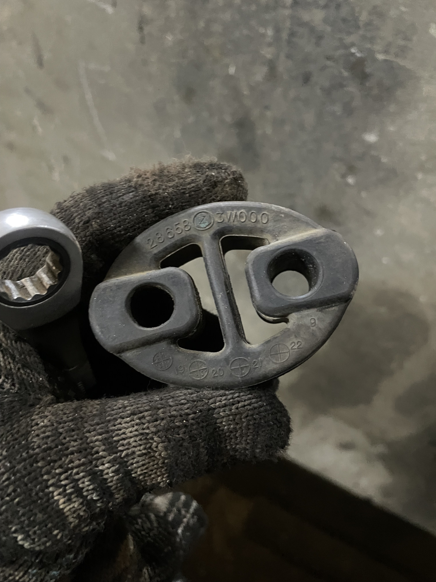

Так же была заменена левая резинка глушителя. Она почему-то дико растянулась
