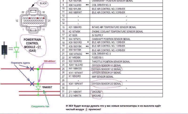

Доброго времени суток джиповоды. Давно хотел рассказать как можно решить проблему с ошибкой по 2му лямбда зонду, но к сожалению не мог сделать фото. Пришлось рыться в интернете. Признаюсь- фото не мои))
Сразу хочу сказать что это не понацея, так как не у каждого джипа приживается. В моём случаи теперь иногда выскакивает ошибка P0139 то есть говорит о том что 2ая лямбда запаздывает с показаниями. В целом по отзывам многим эта схема помогла. Тут нет разницы федерал или европеец, 4л или 4.7л, с 2мя лямбдами или с 4мя. Я решил закинуть варианты подключения диода как на 2х лямдовых так и на 4х.
Для этого нам понадобится диод 1N4007 (радиоэлектродеталь) и часок свободного времени. Смысл в том что мы должны впаять диод в подкапотном пространстве, в результате чего наш компьютер будет думать что у нас чистые и исправные катализаторы. Так же благодаря этому мы можем их вырезать. И так начнём…
Алгоритм следующий:
-Отключаем аккумулятор от автомобиля
-Снимаем расширительный бачок
-Добираемся до бортового компьютера

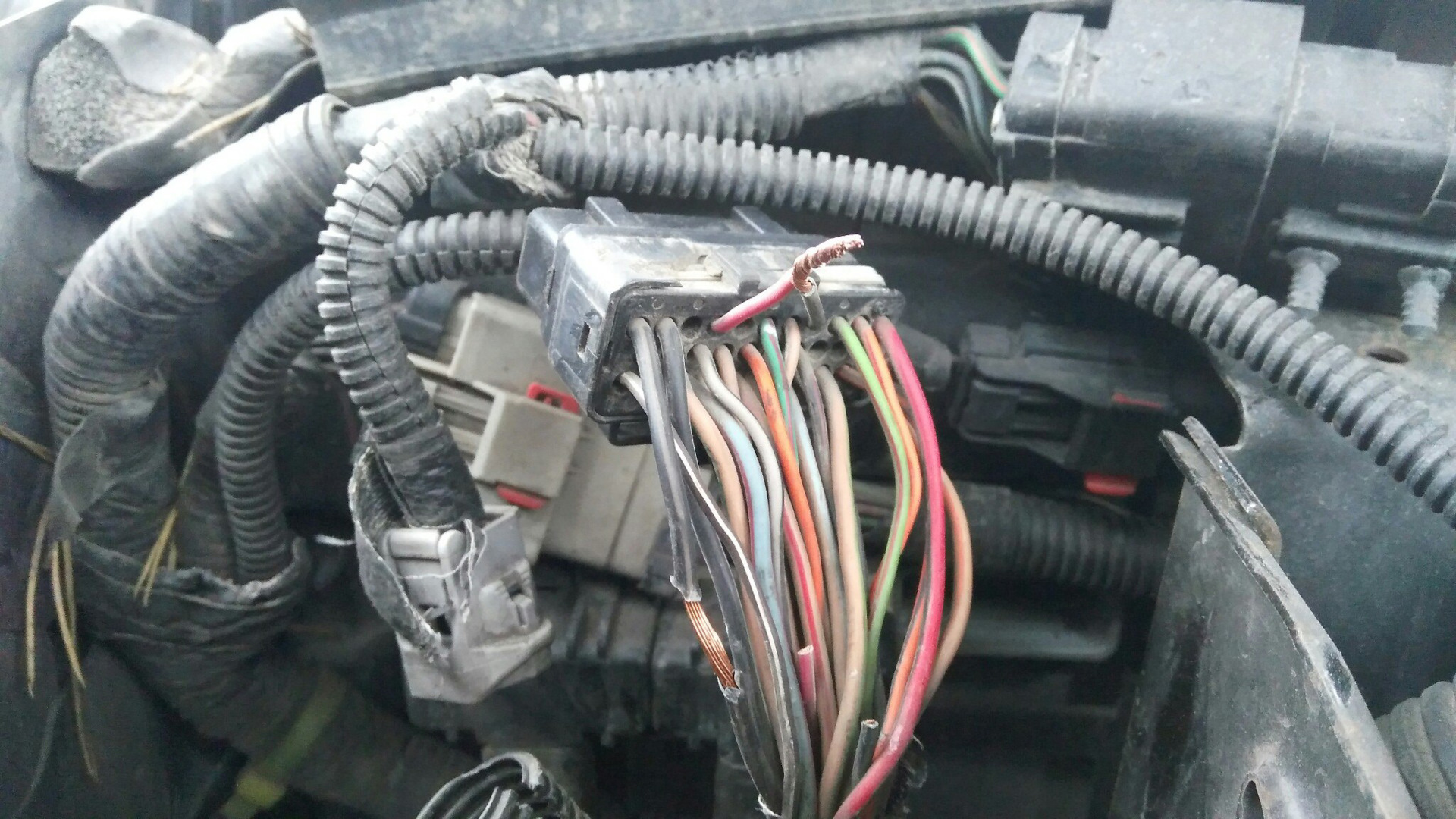

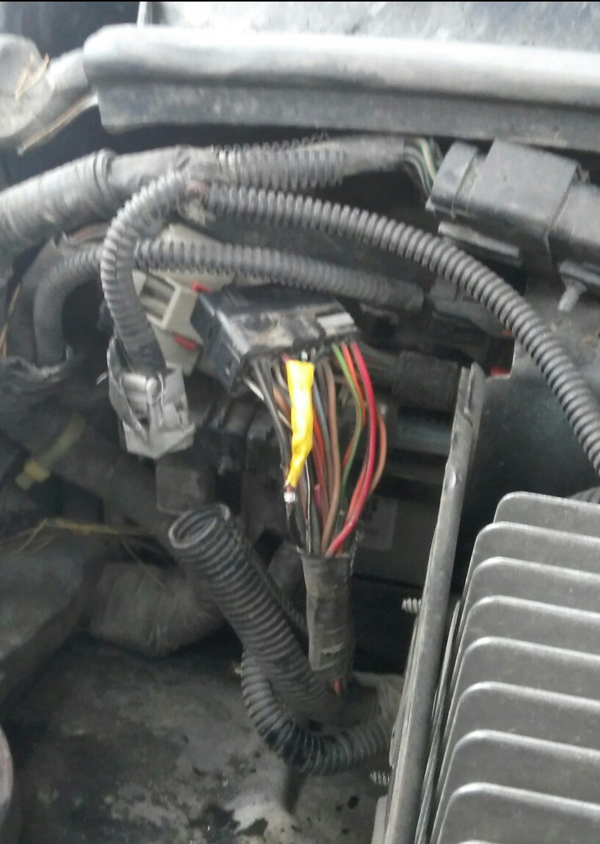

-Скидывает чёрную фишку с мозгов (их там 3- белая; серая; чёрная)
-Находим на фишке провода 25 и 29, перекусываеи их на расстоянии 7-10см от мозгов, что бы можно было их зачистить.
-Зачищаем откусанные провода идущие от мозгов
-Скручиваем их между собой

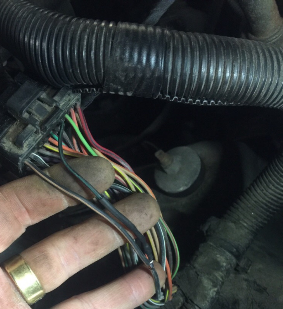

-Находим провод 31 или 32 (это масса) Оголяем 2см этого провода

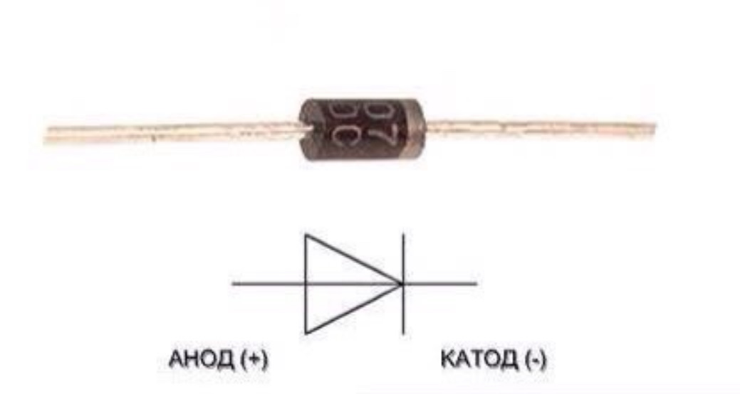

-Берем диод 1N4007, купить его можно на сайте Чип и Дип и его цена 7 рублей
-На диоде будет полосочка- эту сторону паяем к оголённому 31 или 32 проводу (массе)
— Другую — к скрутке проводов 25 и 29
Для авто с 2мя лямбдами нужно перекусить 1 провод и соединить его с массой по выше описанному принципу
-Далее лезем под наш «танк», скидываем фишку со второй лямбды и изолируем от влаги.
-Подключаем шлейф обратно в мозги
-Ставим расширительный бачёк
-Подключаем аккумулятор
Запускаем мотор и едем кататься!

Разница только в том, сколько проводов резать. Прочти ещё раз подписанную последнюю приложенную мною фотку.

Там соединение 2х проводов через диод. Чёрного с коричневой полосой (31или32 масса) и чёрного с зелёной
То-есть 25 или 29 в 2ух лямбдовой будет, один из них. так?
Да

я так понимаю характеристики катализатора линейны, соответственно показатели второй лямбды это показатели первой, уменьшенные во сколько то раз. Диод развязывает цепь и даёт падение напряжения, т.е. диод Шотки использовать нельзя, только простой выпрямительный, чтобы было падение. Интересное решение.
