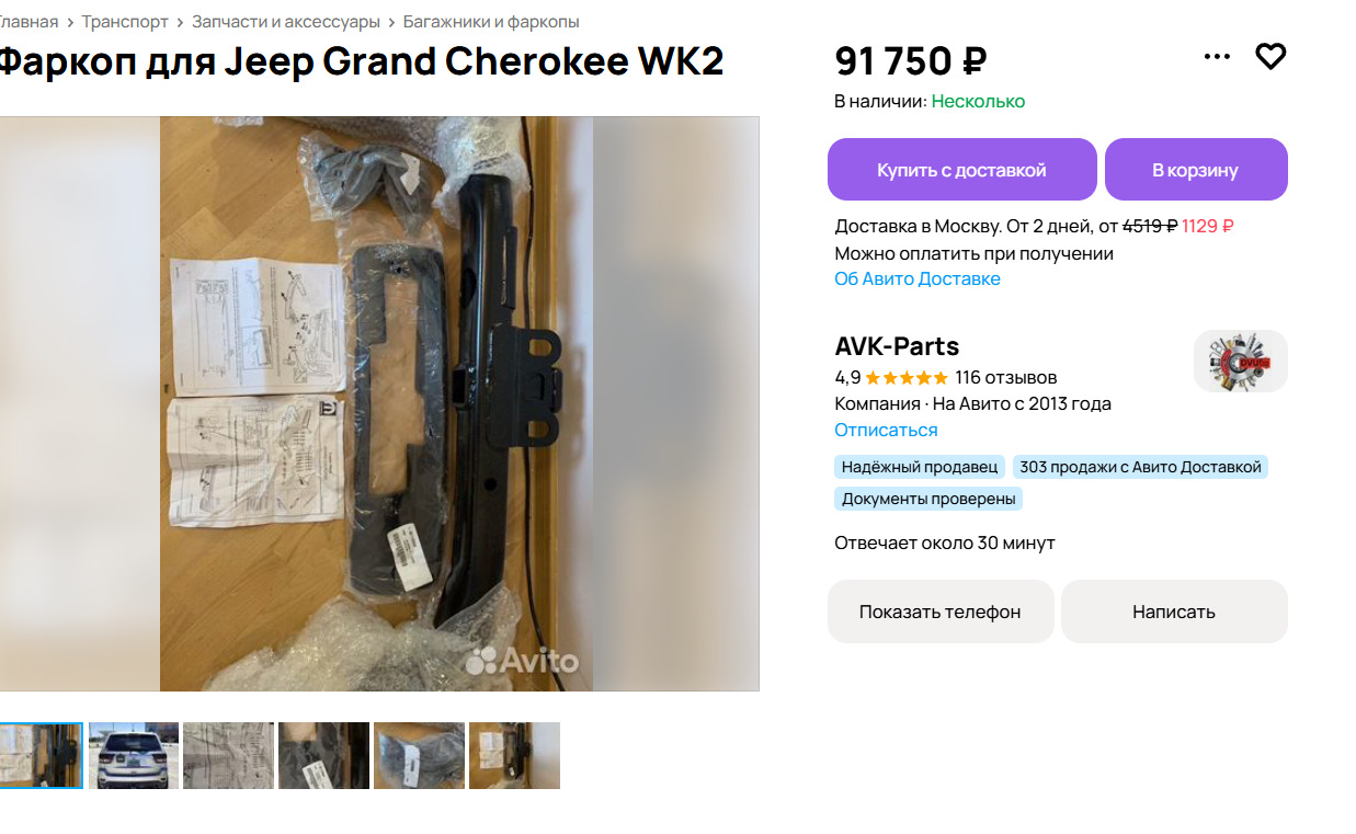

Оригинальный фаркоп имеет партийник 82212180AD \ 82212180AE (должен подходить на рест\дорест)
Но цена его негуманная, 90-100т.р. … печалился…
Ссылка на авито продавца
Пролистывая драйв2 наткнулся на пост .
Несмотря на то, что у Paveljeep4x4 рестайл, фаркоп так же подходит на дорест и внешне, что по толщине металла, что по внешнему виду — как оригинал.
Как появился в продаже (некоторое время не было), сразу заказал тут, 25т.р. за аналог + 3,4 т.р. доставка . Ссылка на профиль продавца.

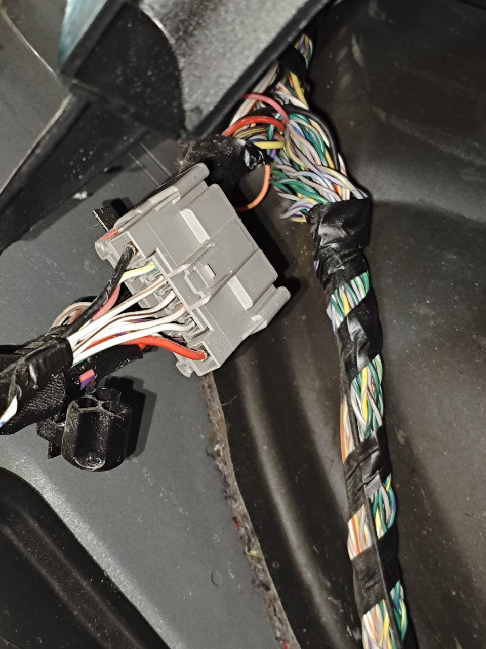

Для ДОрестйла имеется электрика штекер-в-штекр Thule 719591 около 10т.р. (если найдёте), я не нашёл на момент установки и воспользовался обычной электрикой от установщиков.
Подключение электрики производится не в плафоны (для дореста), а в левой нише заднего крыла. Там имеется штекер для штатного подключения фаркопа (на ресте, как я понимаю, такого нет)

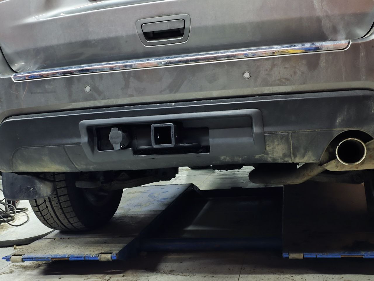

2. Установка фаркопа.
Ну а дальше начался поиск тех, кто установит.
Обратился в сервис где обслуживаю (Мопаp плюс Cевер), дали ориентир 10-15 снятие\установка бампера + столько же электрику… Задумался…

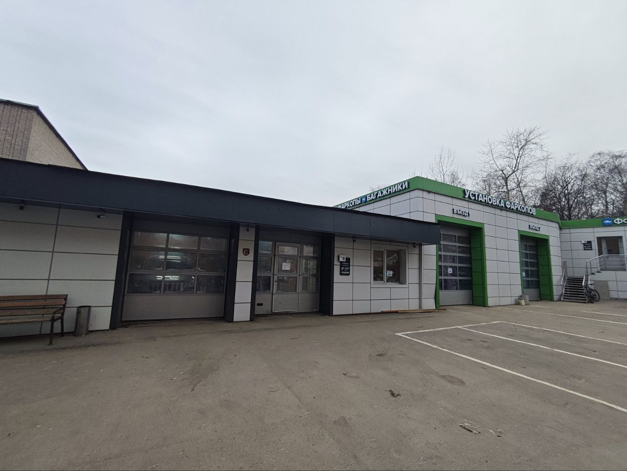

Пошёл искать альтернативные варианты, думаю… "о, может есть тематические сервисы по фаркопам, по аналогии с антикор.рф" ?
И точно, позвонил в farkop.ru сказали около 8500р за всё, с электрикой )
Выбрал день, записался. Перед этим заехал на мойку, отмыл машину от грязи (зимой стараюсь машину редко мыть), чтобы сервису было приятнее работать.

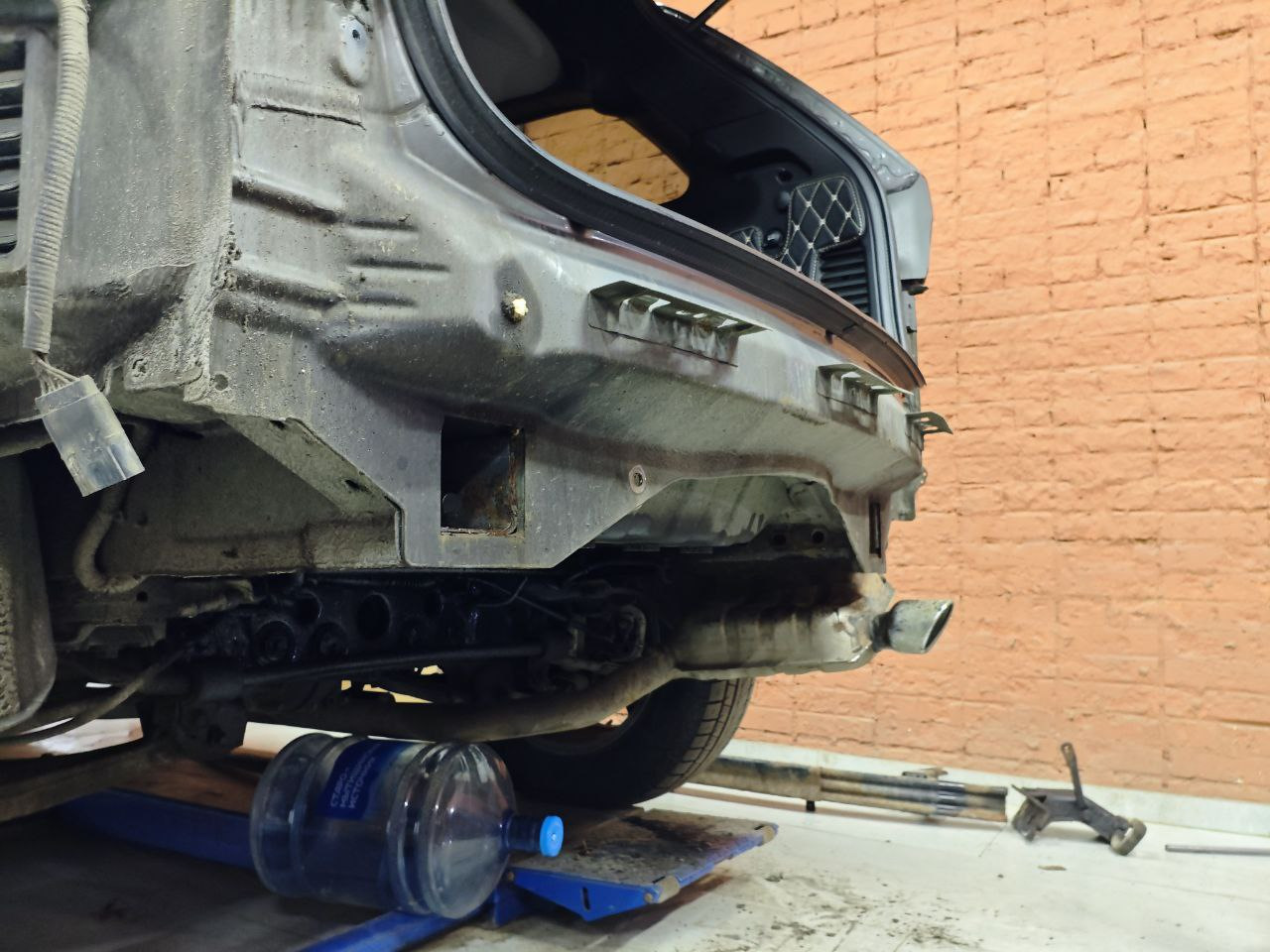

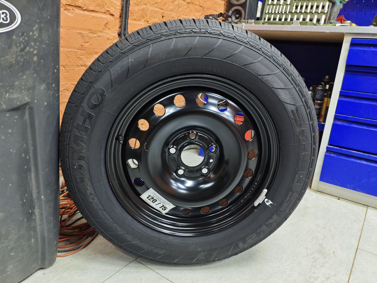

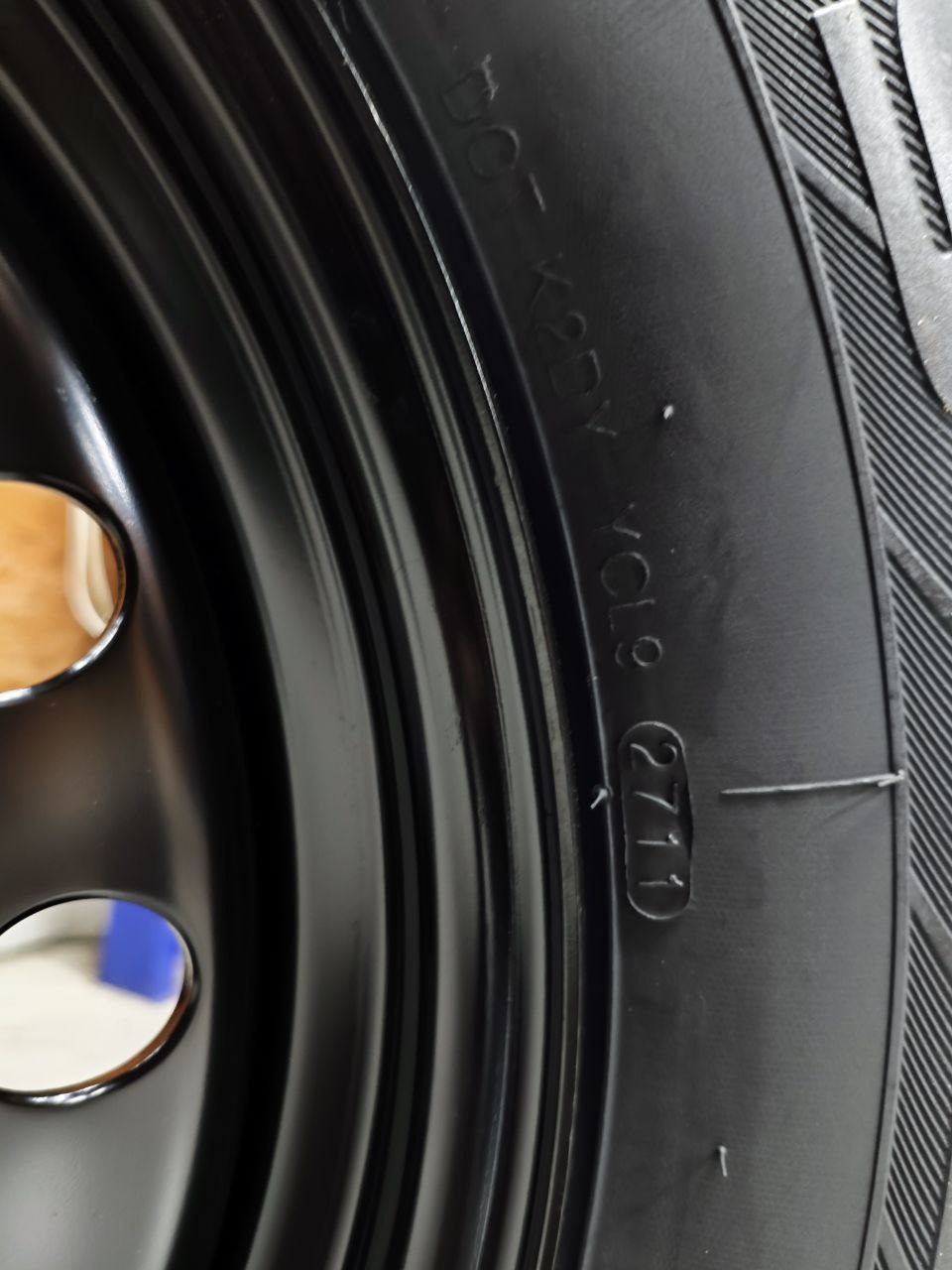

Начали разбирать, достали заводскую запаску 2011г.в., ни разу не ставилась, ого! )
Проверили работу светотехники перед демонтажом, обнаружили, что не работает одна лампа тормоза. Сбегал купил w3157 (p27\7w) osram за 300р., заменили (БК дореста не информирует, если лампочки перегорели).

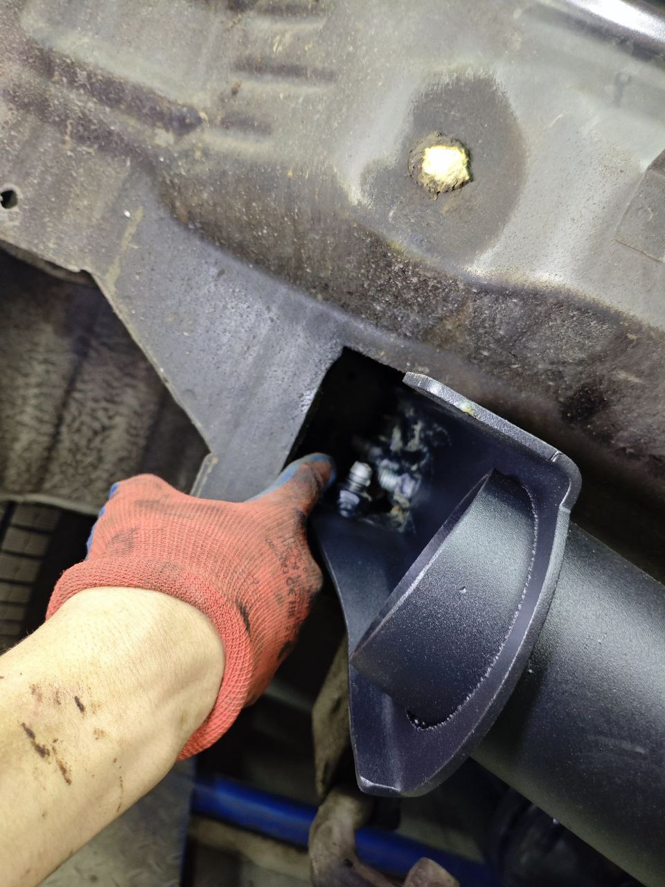

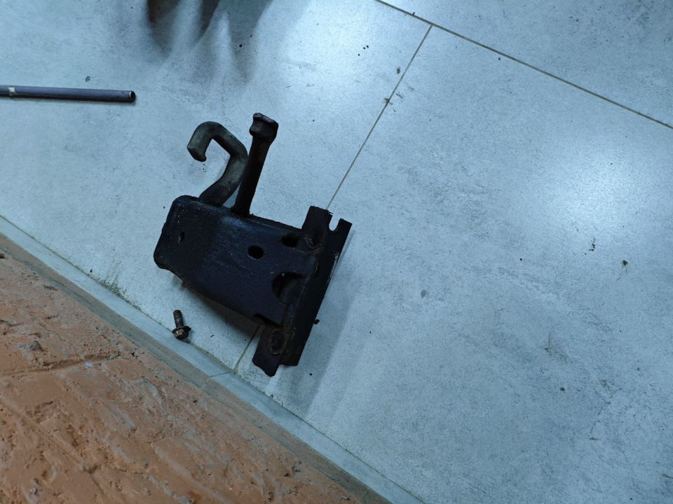

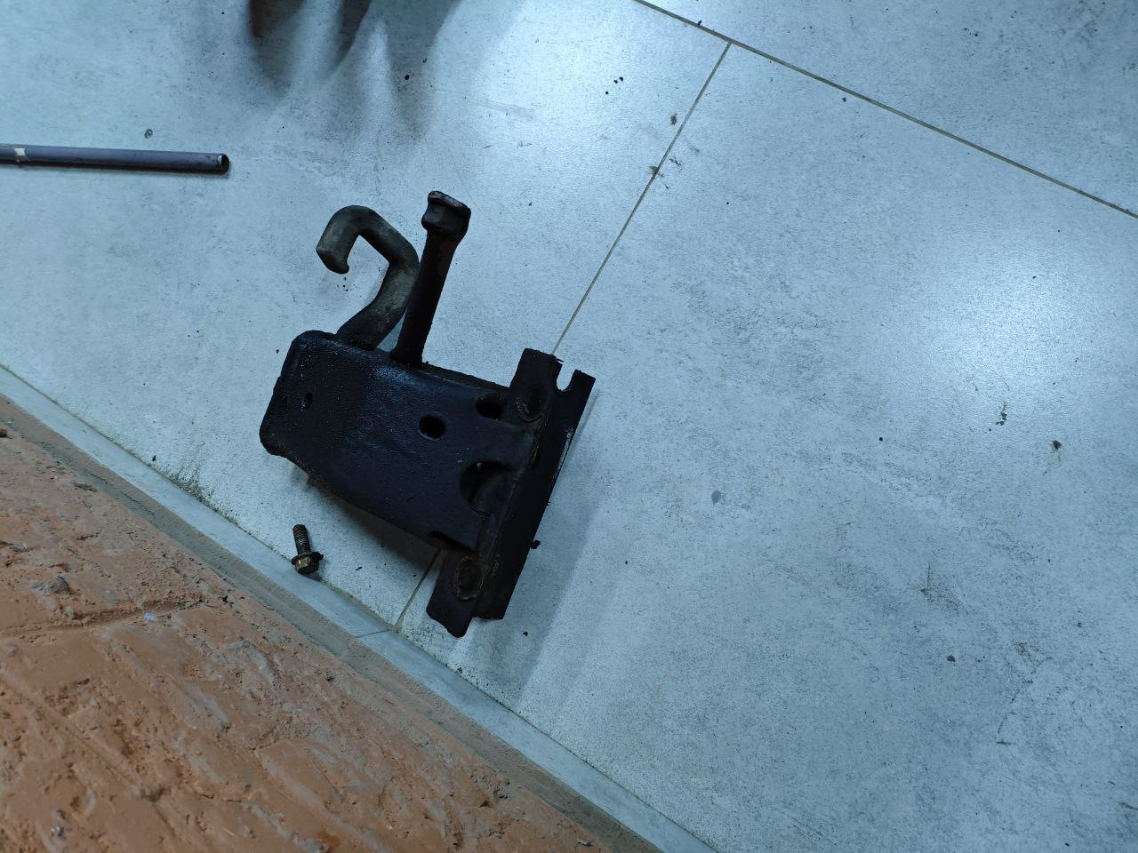

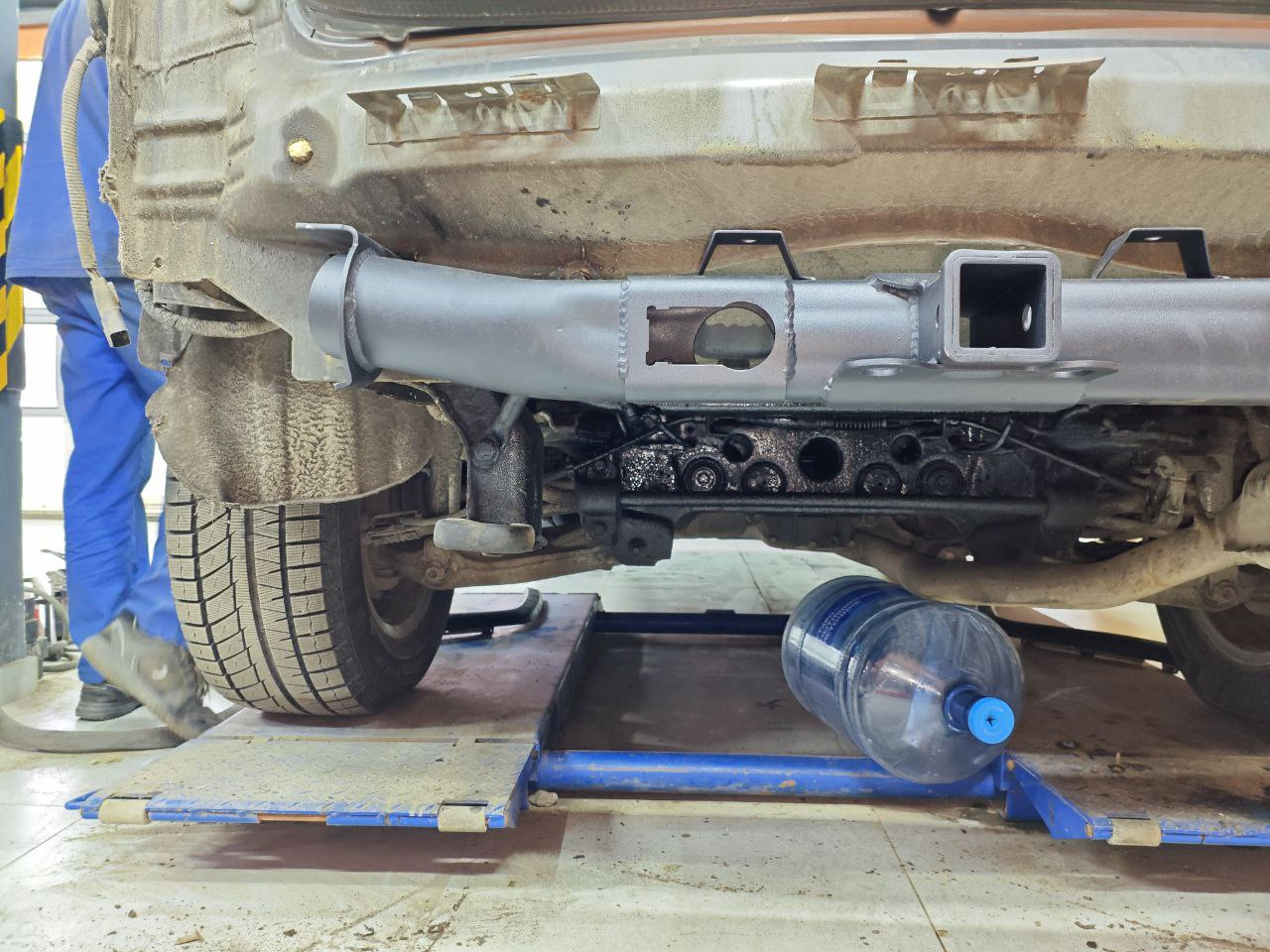

Сфоткали бампер до демонтажа (чтобы не было претензий), демонтировали бампер и усилитель бампера (фаркоп вставляется вместо усилителя). Болты открутились, срезать не пришлось.
В группе WK2 подсказали, что по заводу машина идёт ИЛИ с фаркопом ИЛИ с буксировочной проушиной.
То есть проушину надо демонтировать.
Посмотрел фото на рестайле, там проушину сохранили… хм.
Монтажники подтвердили, что обычно они их демонтируют, но с данным фаркопом всё получилось, ничего не мешает.
Все болты залили мовилем (опять сбегал в магаз) 400р. Летом, будет ТО в антикор.рф попрошу пролить всё ещё раз, чтобы "на века".

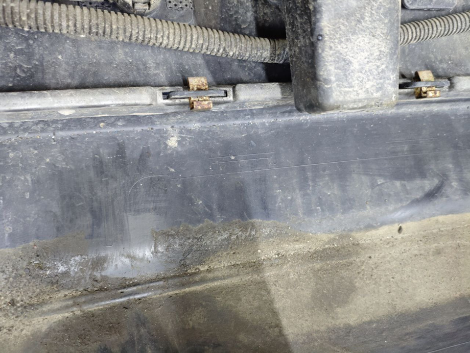

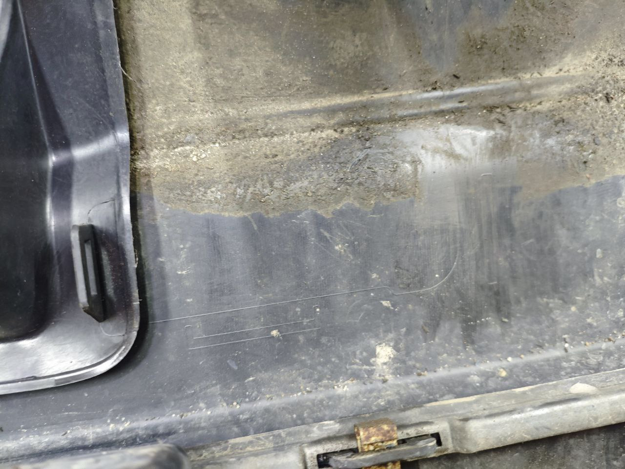

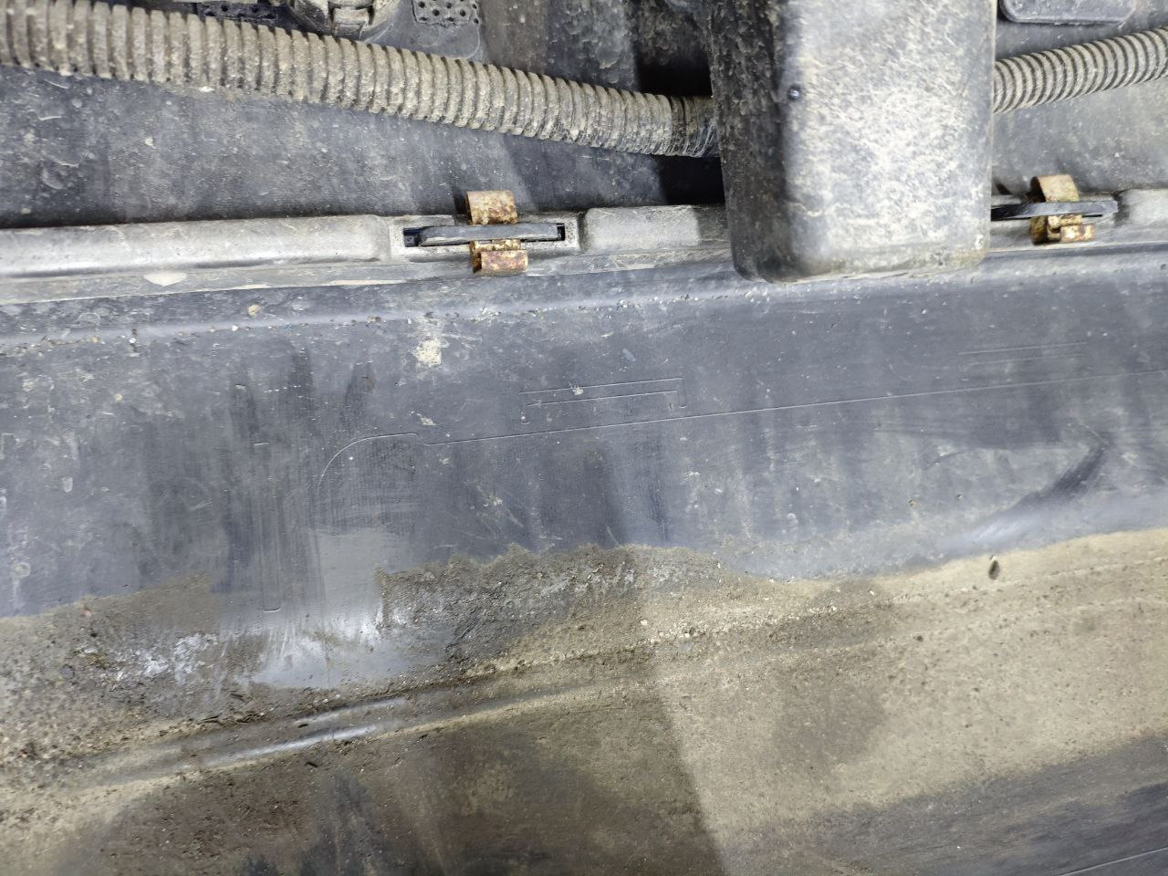

Дальше наступила очередь резать бампер…
На обратной стороне бампера имеется тонка полоска где вырезать под пластиковую заглушку.
Интересная особенность: под клипсы в бампере вырезаются отдельные отверстия.
Надеюсь на фото будет видно:
Получилось вот так:

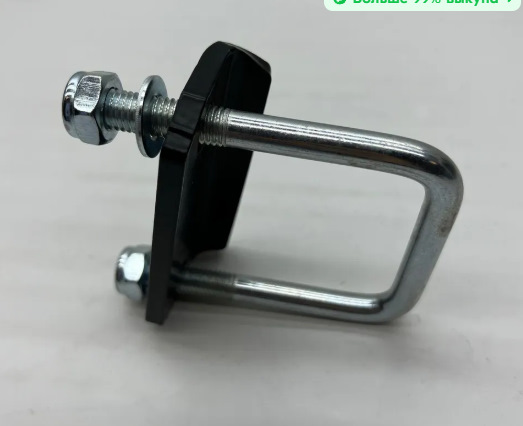

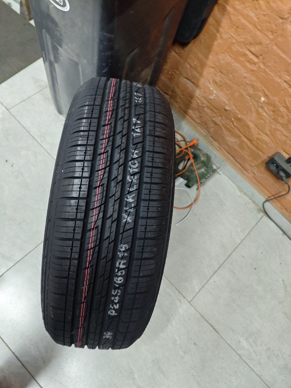

Вставка в фаркоп и антистук уже в пути.
Интересные особенности:
во-первых я не знал что бывает "антистук" для фаркопа;
во-вторых, на встроенный антистук во вставку фаркопа часто бывают нарекания со временем (растягивается)
поэтому заказал обычный, вот такой:

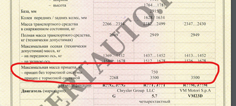

3. Документооборот. Или надо ли регистрировать фаркоп.
Перелопал информацию по фаркопам и их регистрации. Итог.
— открываем ПТС, смотрим пункт 17, там будет номер одобрения транспортного средства
у меня там запись e-us.mt02.b.00174.p1
— по номер ОТТС ищем этот файл
sertauto.ru/searchcardotts2/view?id=2884
Смотрим есть ли там информация по фаркопу. В нашем случае — есть, отлично.

данные в оттс о массе прицепа которого вы можете эксплуатировать еще не дают права установки фаркопа самостоятельно. Должна быть там запись о дополнительном оборудовании где прописано про фаркоп или конкретно запись где указано какой именно можно устанавливать фаркоп. если нет такой записи то установка разрешается только через лабараторию. Это я Вам говорю как технический эксперт.
Сергей, добрый день.
А дайте, пожалуйста, ссылку на документ, где указано, что фаркоп должен быть указан в допах ОТТС, а не только в развесовке (проверил у себя в ОТТС — там нет в допах фаркопа).
Во всех источниках где лазил, не нашёл даже упоминания про сие.
Скинь мне номер оттс
У Вас на схеме в оттс есть фаркоп. Значит его установка самостоятельно допускается. Если есть вопросы ой т. 9182280002.
Тоже планирую ставить фаркоп но самостоятельно
Почему-то по моему 17му пункту выдает что у меня СРТ)
ТС RU Е-US.МТ02.00203.П1Р4
Все правильно, у вас другой модельный год и другое ОТТС. А в одобрении, возможно, разные модификации доступны, типо одно оттс на несколько модификаций авто.
FersonONE
Под этим оттс и Ваша машина и срт. Фаркоп Вам можно устанавливать самостоятельно. Потому что есть в оттс сноска: при условии оборудования транспортного средства сцепным устройством в соответствии с
требованиями Правил ЕЭК ООН № 55-01
