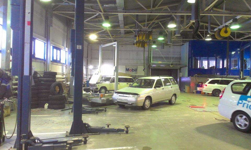

В общем договорился о заезде в автосервис с братом Plan4uk-90, запасся терпением к столь длительному ожиданию(т.к. авто делают через стеклянную перегородку и заходить за нее нельзя).

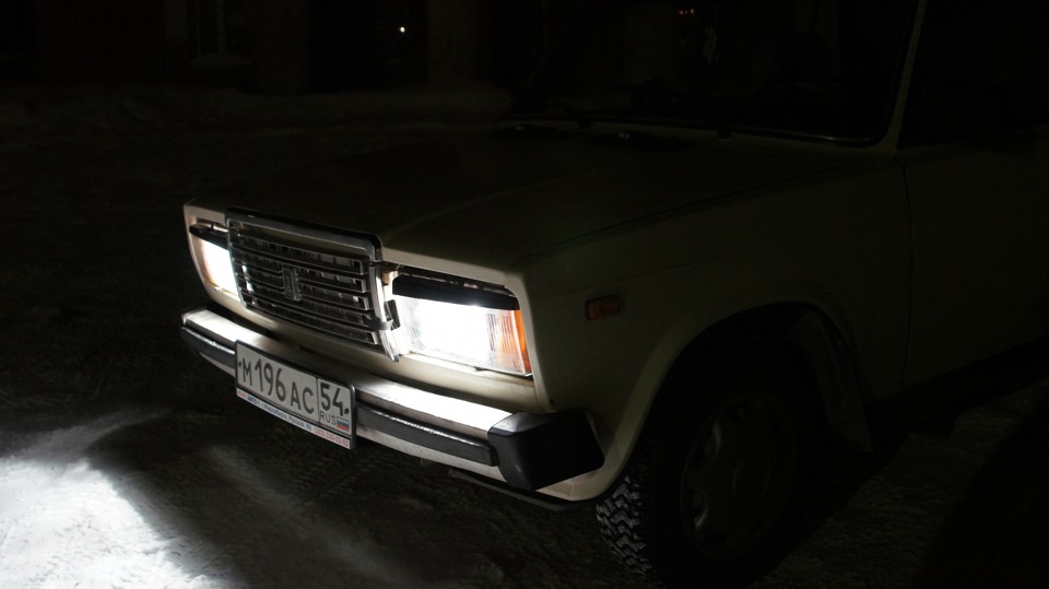

В общем было поменяно и отремонтировано следующее:
-Сцепление (general-TAZ Сцепление не мое, но думаю что привыкну, очень уж оно резкое, как выключатель света ВКЛ и ВЫКЛ, я любитель помягче и поплавнее) Разработалось-все ок теперь)
-Бесконтактная Система Зажигания,
-Свечи,
-Отрегулированы клапана,
-Натянута цепь,
-Настроен и отрегулирован карбюратор,
-Заменены тормозные шланги,
-Прокачаны тормоза,
-Сделан Развал-Схождение(теперь хоть руль стоит ровно),
-Заменены гидрокорректоры фар (теперь отрегулировав свет, стал доволен своими лампочками купленными накануне, типа ксенон)))))
В общем что хочу сказать в общем об авто — оно стало совсем другим: движок работает тихо, обороты не плавают, приемистость увеличилась, а как она себя ведет в разгоне…в общем я так рад.
Огромное спасибо брату Plan4uk-90!
Всем спасибо за внимание!
руль стоять ровно должен не от правильного развал схождения, а просто перекинуть его по шлицам=)
Выводили настройками рулевых тяг, а потом решили все-таки перекинуть по шлицам немного)
я всегда сход развал делаю а потом просто по шлицам переставляю=)
Вот и мы так же сделали, аппарат очень понравился, сам все делает, ты просто тачку загоняешь на эстакаду, ставишь на поворотные катки и жмешь кнопку пуск) Дааа…давненько я не делал развал-сход, отвык от всего, тем более что с каждым днем прогресс семимильными шагами прет по нашей стране
