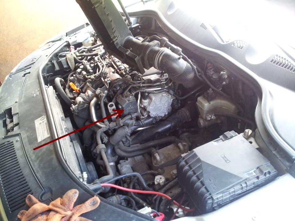

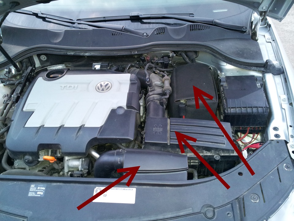

Необходимо демонтировать воздухозаборник, корпус воздушного фильтра, аккумулятор и (как оказалось) его площадку.

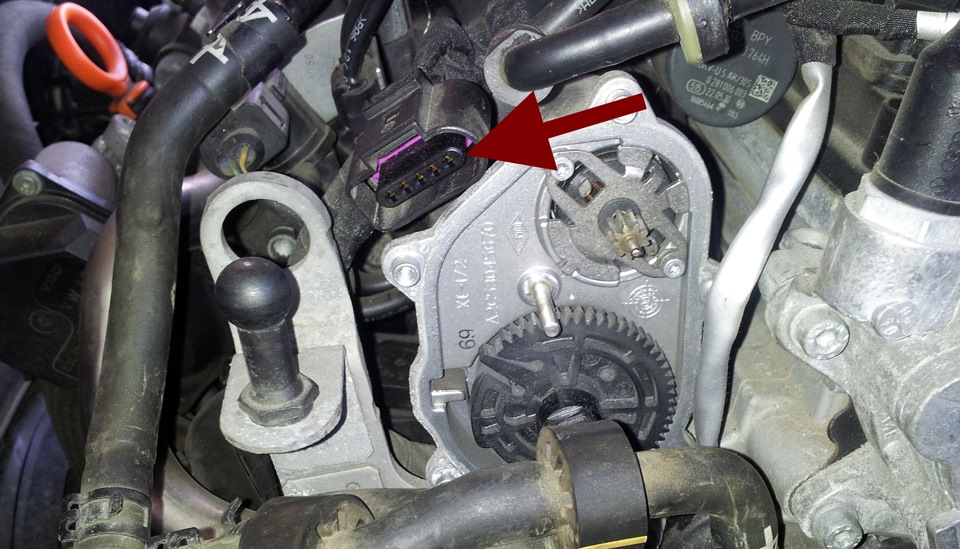

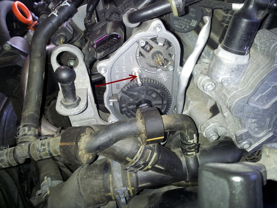

Появился доступ к крышке закрывающей механизм вращения заслонок.

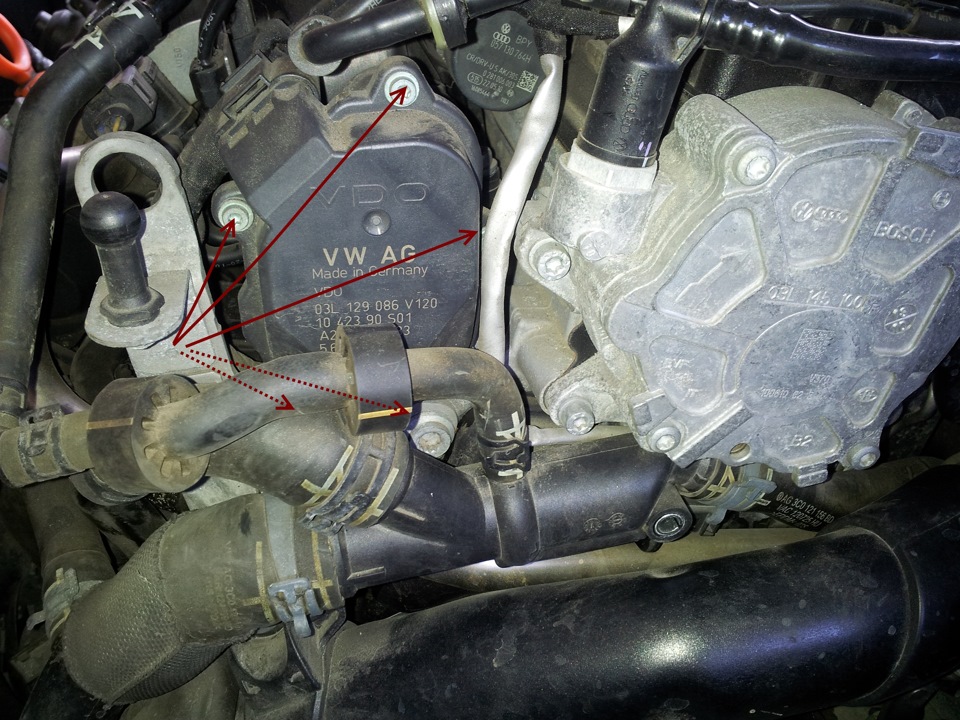

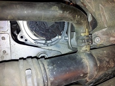

Крышка крепится пятью болтами. В моем случае, два нижних имели ооочень ограниченный доступ.
Если у вас другая модификация двигателя, чем у меня, возможно не придется даже демонтировать аккумулятор и его площадку. Вот какой может быть доступ к двум нижним болтам.

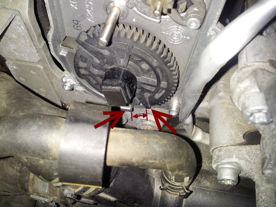

Вот так выглядит механизм со снятой крышкой. Фотография сделана уже после удаления верхней шестерни (она мне мешала, хотя можно и не снимать)
На фотографии отлично видно, насколько "провернулась" шестерня относительно упора.

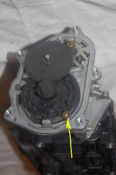

Поэтому создадим новый упор, вкрутив любой подходящий саморез или винтик. Для этого я купил сверло "двоечку" и просверлил шуруповертом отверстие под саморез. Вот что должно получиться в итоге (фото не моё — забыл сфотографировать)
Потом сборка в обратной последовательности. Стирание ошибок шнуром. Во время сборки я не плотно вставил разъем
и получил ошибку: 008215 — Датчик положения заслонок впускных каналов: короткое замыкание на плюс
После исправления недостатков в работе и стирания и этой ошибки — получил потухший "чек" и отсутствие ошибок. Что и требовалось доказать!

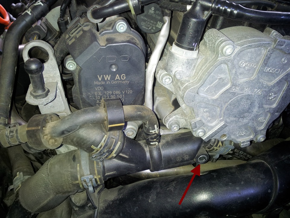

P.S. Предупреждение для тех, кто, как и я, крутит "всё подряд". В процессе освобождения доступа к болтам крышки, я выкрутил вот тут болт
понадеявшись, что смогу отодвинуть тройник и добраться до нижних болтов
И оттуда начал вытекать тосол. Почему это произошло — я хз. Но литр тосола ушел в землю, пока я сообразил откуда и почему течет.

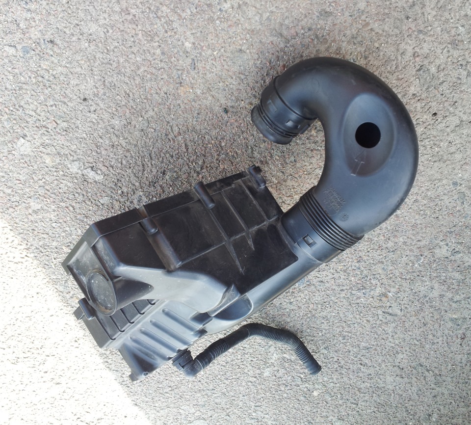

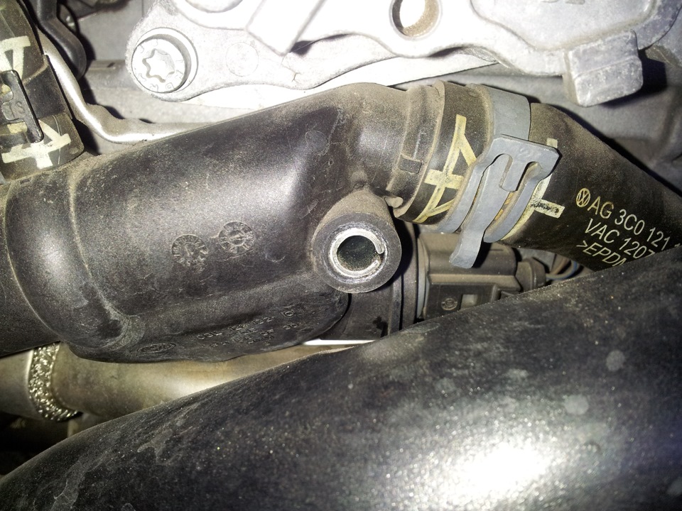

И вот ещё. Когда снимал воздухозаборник обнаружил на нем не закрытое отверстие. На него ещё и стрелка указывает. Кто знает — это так надо, что оно открыто?

Подскажите, а как правильно выбрать место, куда саморез вкрутить?
Почитайте тему на b6club.ru (ссылка в моем посте есть). Там очень доступно написано.
Спасибо за ответ, тему я прочитал перед тем как задать вопрос. Но я так и не понял, как узнать в каком положении заслонки не разбирая всю систему, как это сделал автор поста.
Хм, вопрос на миллион. Я уже не помню, как выбрал место установки самореза/ограничителя. Но точно помню, что когда добрался до механизма (я ведь тоже не демонтировал коллектор, а все работы проводил прямо на автомобиле) отчетливо понял где надо сверлить. То ли там видно по выработке, то ли свободному ходу детали, то ли ещё по каким признакам. Врать не буду — не помню.
Но когда механизм будет вам доступен — будет совершенно очевидно в каком месте останавливать ход шестерни.
pepsonist
Упс, перечитал свой отчет и нашел прямой ответ на Ваш вопрос.
В отчете даже фотка есть (с описанием) на которой видно как я понял где сверлить.
Еще раз прочитал))) я так понимаю, на сколько ось провернулась, туда и ставим, ну так если она в таком положении находится тогда зачем ограничитель…что-то я туплю.
Первое самое понятное описание решения проблемы ))
После "доработок" больше не беспокоит эта ошибка?
Почитайте комментарии. Там я рассказывал, что ошибка (немного другая) появилась, но потом всё "устаканилось".
Ну это я видел… Интересуюсь просто, больше не выскакивала (за пределами drive2), а то мало-ли ;-)
Ну, пассатик явно не привык к таким варварским ремонтам, поэтому притих после первой попытки. Понял, наверно, что попал в страну где не очень то соблюдают ремонтные регламенты.
Вот и мне нужно Тигуанчика шугонуть, но боюсь чтоб не перестараться )))
Засверливаться нужно глубоко или не очень? Боюсь на вылет прошить )))))
Не бойтесь. Там как раз «на вылет» и получится. Я когда просверлил насквозь — чуть сознание "со страху" не потерял. А потом присмотрелся — ничего страшного. Да и по другому и получается — там тело толщиной в пару мм.
А "на той стороне" я ничего там сверлом не смогу повредить? ))
Не могу наверняка сказать, но и не думаю, что Вы десяти сантиметровым методом будете колупаться. Я сверлил шуруповертом, на минимально возможной скорости.

Отверстие это для дополнительного всасывания воздуха, его не надо закрывать. Все равно через фильтр идет
Я и подумал, что это вроде резервного источника воздуха. Если основной будет перекрыт 9по каким-то причинам).
Но решил переспросить. Мало ли )))
