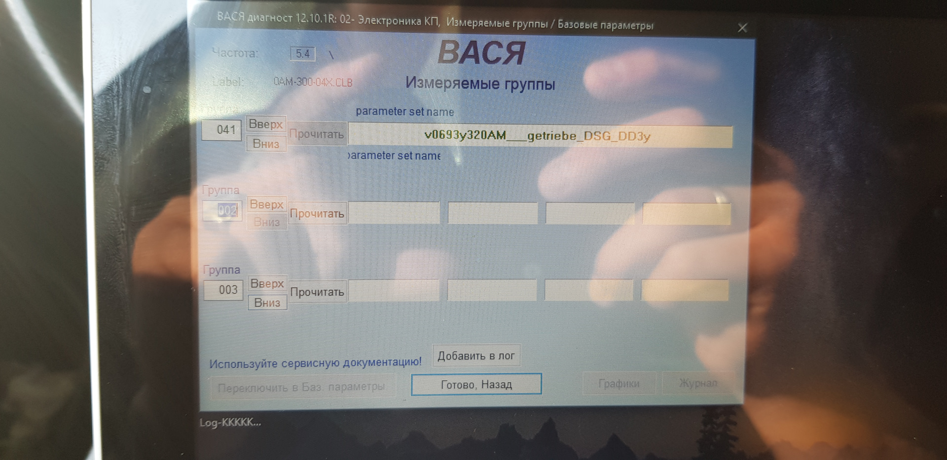

Подскажите где взять прошивку для коробаса.
Хочу прошиться. Моя странно ведет себя на D. После прогрева есть пинки с 3 на 4-ю и при тапке в пол стрелка тахометра на 4-й передаче (только на 4-й) колеблется (как буд-то на гидротрансформаторной коробке пытается заблокироваться бублик, но у него не получается).
Адаптации уже делал бесчисленное количество раз. Не помогает. Диски сцепления в допуске.
При всем при этом в режиме S ничего подобного нет. Все работает прекрасно.
Думаю че-то с прошивкой.
Ну и еще, мои шаловливые ручки куда-то залезли и теперь у меня нет индикации передач на центральном дисплее, но машина передвигается и ошибок по кпп нет.
Хочется исправить эту ситуацию.

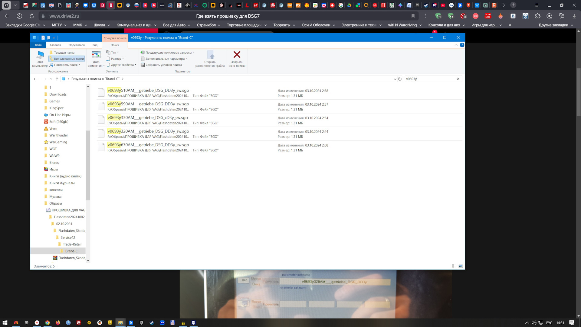

www.drive2.ru/l/538067456602669724/ Тут смотрели?
Да. Я про него писал.
Так у него там есть ссылки на любые прошивки. У него скачивал в свою. Ну или лучше вообще отвезти машину человеку знающему, чтоб он сразу все перезалил.
Файл zip скачал 200-й нет в нем.
Тут есть гуру по прошивкам. Если найду, кину ссылку
Я, наверное его уже читал. И даже какая нужна. Не знаю пока где взять.

Разве на дисках нет прошивок для коробок ?
На яндекс дисках?
Xapkyc
Не совсем понял, что это. Я скачал архив с прошивками, но там есть все, за исключением нужной мне.

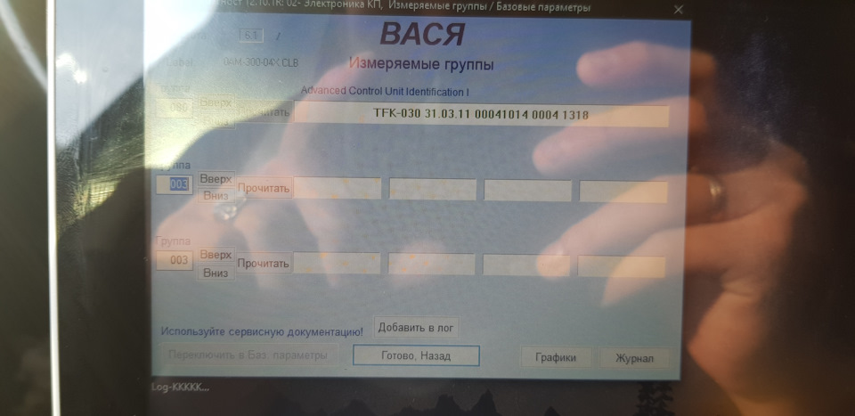

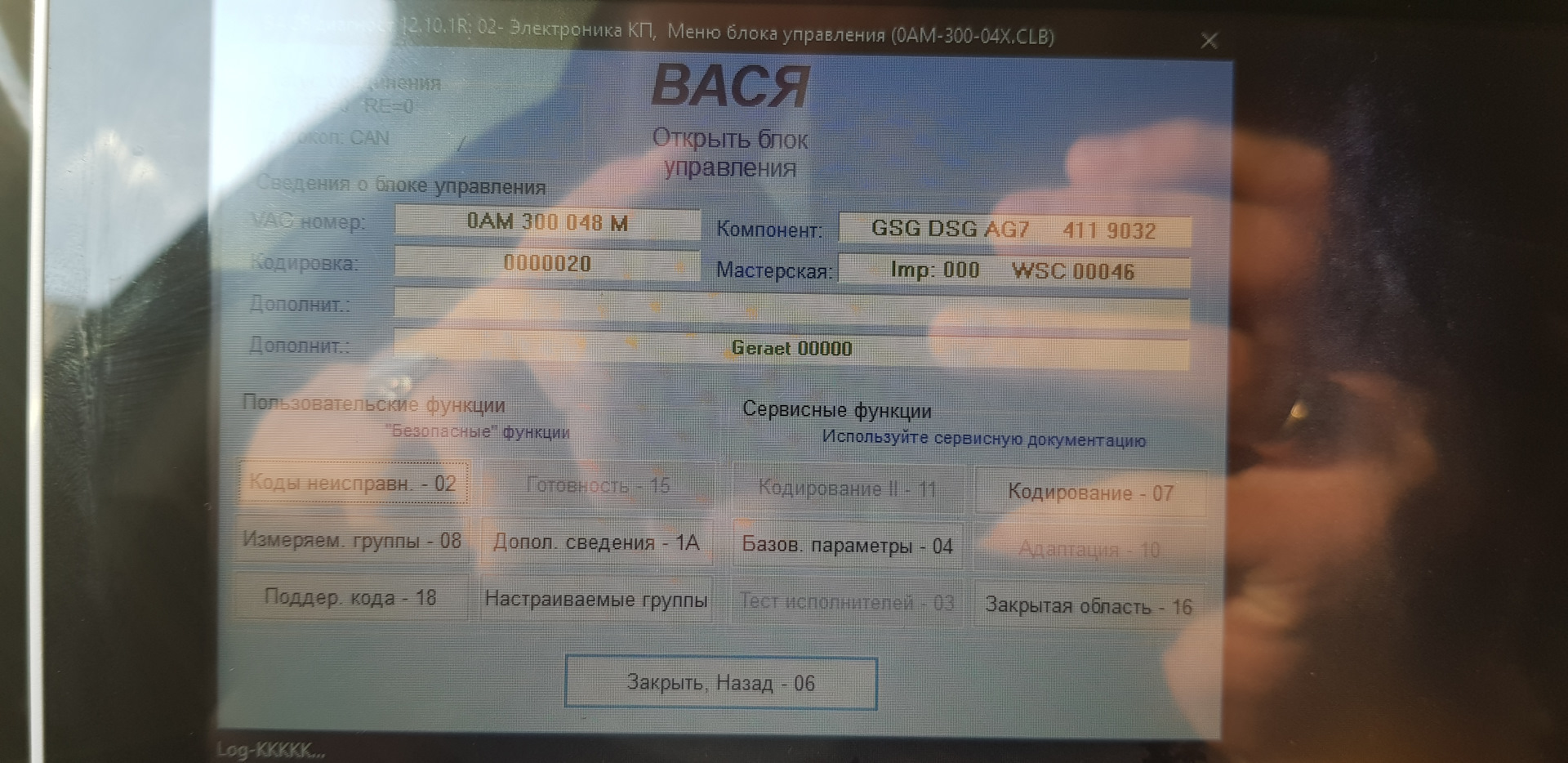

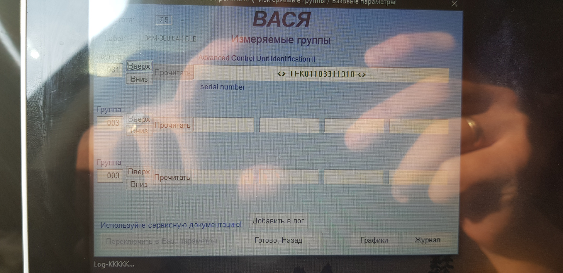

почему именно 200 я
я понимаю у вас 320 стоит?
Да. Сейчас 320.
ну в поиске забивайте она есть в свободном доступе либо на дисках Flashdaten VAG для обновления
а вы правильно залили 320 ? она вам подходит может по этому и индикация пропала и буксует ?
Прошивку уже скинул мне человек.
Прошивка эта и стояла с покупки.
Индикация вчера пропала из-за моих шаловливых рук.
Xapkyc
почему именно 200 я
Потому, что 200 крайняя была
Xapkyc
почему именно 200 я
По таблице 200 идёт после 320
