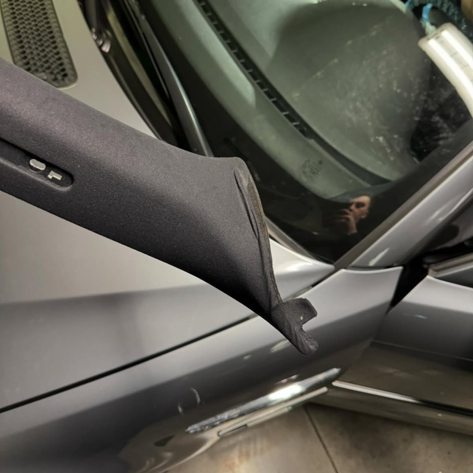

Дооснащение #m3e46 опцией S358 — атермальное лобовое стекло. Ну или замена оригинального хорошего стекла на новое 😅
Заодно пофиксим стандартную болячку с подмятой тканью на стойках, поставим новые заглушки болтов поводков дворников и сами новые поводки. Стеклоочистители само-собой новые оригинальные тоже.
Вы меня простите, но этот фиолетовый отлив в пасмурную погоду на сером цвете… ох, это будет бомба! Обожаю стекла klimakomfort.

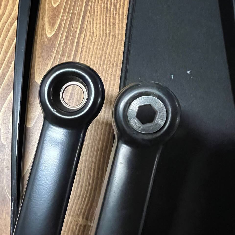

Кстати, замена поводков дворников — что может быть проще? Наглядно:
Для замены мы отметили их текущее положение скотчем. Далее из старых поводков дворников выбили центрирующие втулки, выставили их по прежним положениям и впресовали в новые поводки. Гайки (16мм) затянули моментом 30нМ. Далее отрегулировали «угол атаки» поводков используя спец. инструмент.
Правильно отрегулированный угол прижима рычага стеклоочистителя к стеклу повышает качество его очистки. При регулировке соблюдать руководство по ремонту автомобиля соответствующей модели.
См. схему в карусели:
A/B = расстояние между щеткой стеклоочистителя (2) и облицовкой вдоль обтекателя (1).
C = угол между средним сечением щетки и лобовым стеклом.
Для BMW E46 следующие значения:
Угол © рычага стеклоочистителя (угол атаки щеток стеклоочистителя):
Сторона водителя 85,3° ±1°.
Сторона переднего пассажира 85,7° ±1°.
Делов-то!
