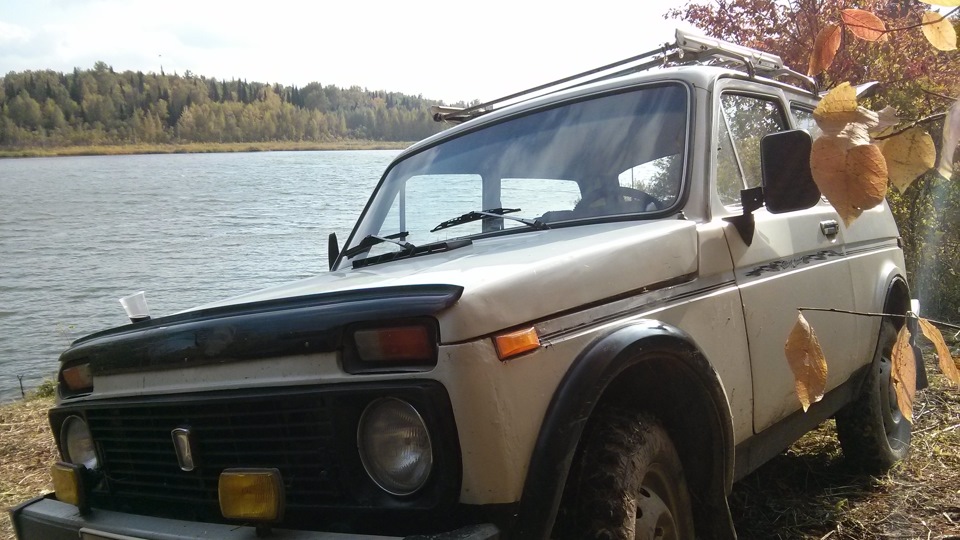

Ездил на 2 дня отдыхать на берег Томи, позднее открытие сезона) Так вот в процессе обнаружились несколько проблем.
1. Машина вообще не работает на холостом ходу. Мои попытки отрегулировать карбюратор на месте успехом не увенчались. Сначала машина глохла на каждом перекрестке. Пришлось ехать на подсосе, который тоже спасал не всегда.
2. Куда то ушла тормозная жидкость.
Опытные нивоводы, выручайте!

Соринка в жиклере холостого хода поди
Продуть?
Жиклер достать и прочистить
А карбюратор какой?
Не знаю. Купил машину с ним вместе. А какая разница какой производитель? Или ты не его имел ввиду?
Ну на 213-й Ниве такие глюки из-за электромагнитного клапана (карб 21073), а если у тебя другой карб, то может нужно и не карб смотреть, а что-то другое
Если глохнет, посмотри электроклапан на карбюраторе, работает ли он вообще. Он должен щелкать при включении зажигания. Это клапан как раз канала холостого хода. А мог просто мусор попасть. Я так в Бийске встрял. После покатушек по горам алтая. Ехал через весь город на подсосе)
Тормозуха может уйти куда угодно, надо смотреть снизу, где течет. Она не высыхает почти, поэтому места найдешь быстро. Обычно заднюю магистраль, которая по мосту идет, перетирает об амортизатор.
Ок. Спасибо, посмотрю.
как вариант умер главный тормозной, перепускает жидкость в сам вакуум, вот и жидкость вот и отсутствие х.х
А его чинят или не заморачиваться, сразу новый купить?
Лучше не ставить рем.комплект, на долго его не хватает! ставь новый главный и проверь вакуум
Хорошо. Спасибо.
можешь просто открутить главный от вакуума и если там есть тормозуха (внутри вакуума) то точно главный!
