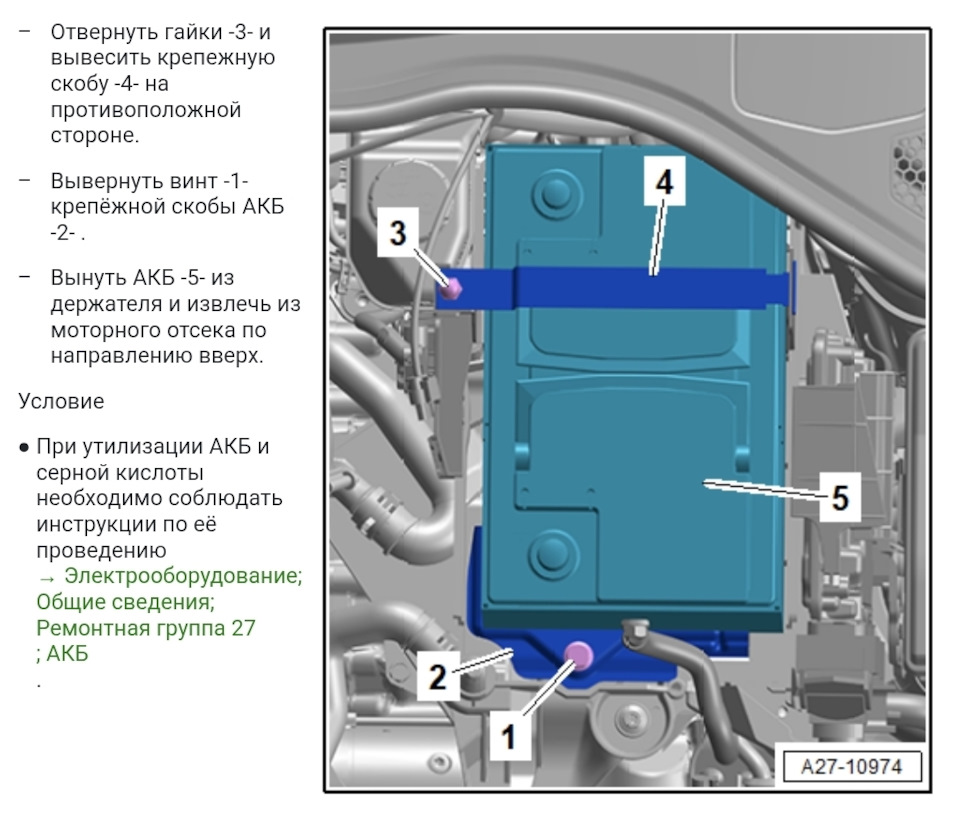

Подскажите аккумулятор как снять? Он на торксах или нет
Снять как на любом авто, он на обычных гайках.
