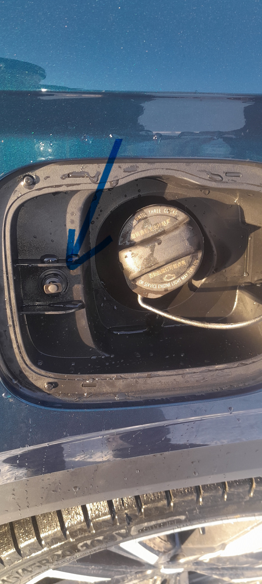

Беда пришла откуда не ждал… К моему удивлению механизм запирания лючка бензобака оказался слабее сибирских морозов и перестал работать.
Первый визит к дилеру кроме затраченного времени никаких результатов не принёс. Сейчас приехал снова… Вменяемого диагноза, кроме как: "Замерзает после мойки", дилер дать не может. Пытается разобраться, но…
Может кто-то сталкивался с такой проблемой? Подскажите надёжное решение.
Резюме:
По результатам танцев с бубнами дилером принято решение гарантийной замены лючка бака. Поскольку все действия они осуществляют только в соответствии с шаблонными алгоритмами, то вдаваться в подробности о причинах неисправности и возможности их устранения руками сотрудники ОД не стали.
В процессе ожидания изучал устройство "проблемы". Есть мысли, что причина кроется либо в неисправности запирающего устройства (что с обратной стороны фиксатора), либо в хреновой смазки внутри него, застывающей при минусовых температурах.

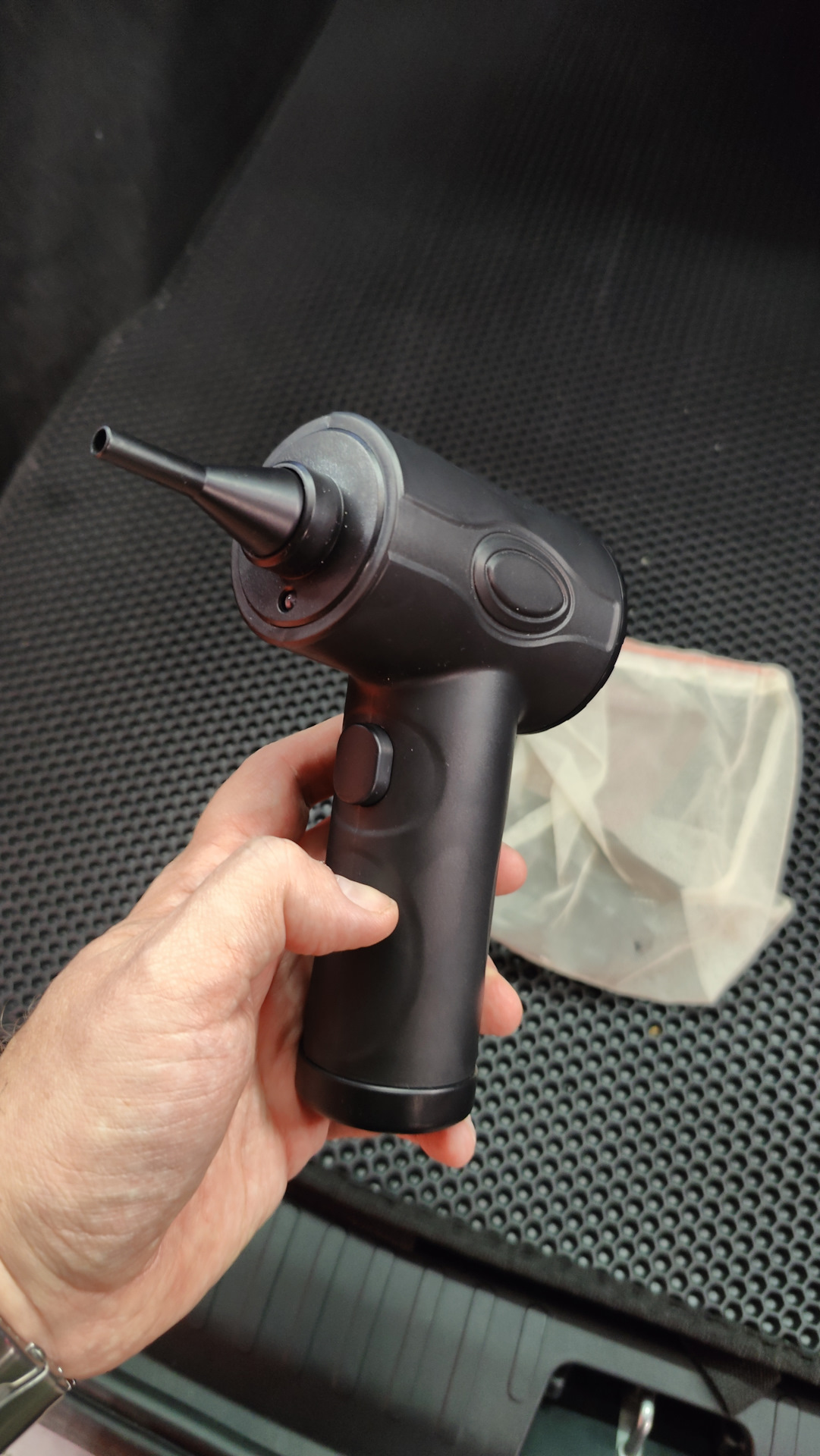

Я на всякий такой случай обзавёлся вот такой ветродуйкой. После мойки в мороз ещё раз контрольный проход по всем местам риска и всё нормально.
Как первый раз открыл лючёк, взглянул внутрь, как работает эта конструкция, сразу подумал — после мойки в мороз больше не заправишься, пока в тёплом боксе не отогреешь механизм. Там внутриповорачивается запирающая головка. Одной капли там в мороз будет достаточно для проблемы. Благо мне повезло — тёплый гараж в доме. Для себя решил, что нужен жидкий ключ и силикон, если в мороз поеду в дальняк. Прикупил это хозяйство, теперь вожу с собой. Думаю, если после мойки хорошо брызнуть, должно помочь. Хорошо бы перед смазкой ещё и продуть.
Если лючок закрыт, то подобраться к месту, где будет уместен силикон, разморозка или жидкий ключ, будет невозможно. Я пока для себя решил проблему так: на дальняк еду с открытым лючком. Пимпочку утапливаю, чтоб сильно не торчало и вперёд. Опять же, после сегодняшнего визита к дилеру я только утвердился в мысли, что дело в замке лючка.
Ну а если сразу брызгать, после мойки. Сегодня был на мойке, потом по городу часа 2, мороз — 11град. Попробовал открыть лючёк. Работает. Похоже у тебя дело в заедании механизма.
