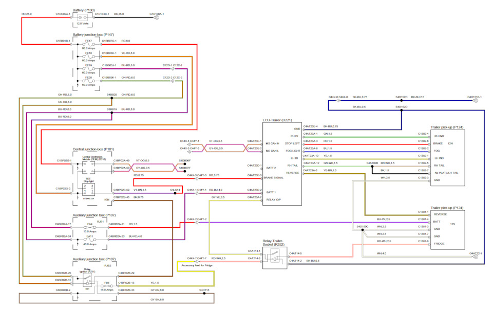

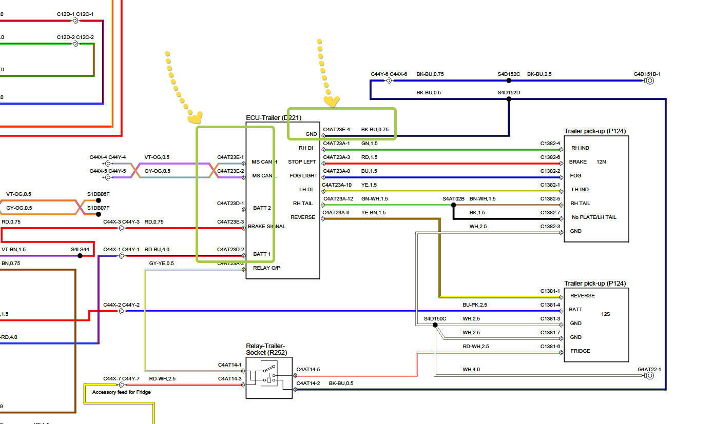

Электросхема:
Распиновка разъема со стороны автомобиля:
Для подключения 7-пиновой розетки нам нужны следующие провода (со стороны штатного разъема):
Белый — масса.
Красный — стоп сигнал
Зеленый — правый поворотник
Желтый — левый поворотник
Синий — ПТФ
Зелено-коричневый — габариты
Схема подключения розетки со стороны подключения проводов:

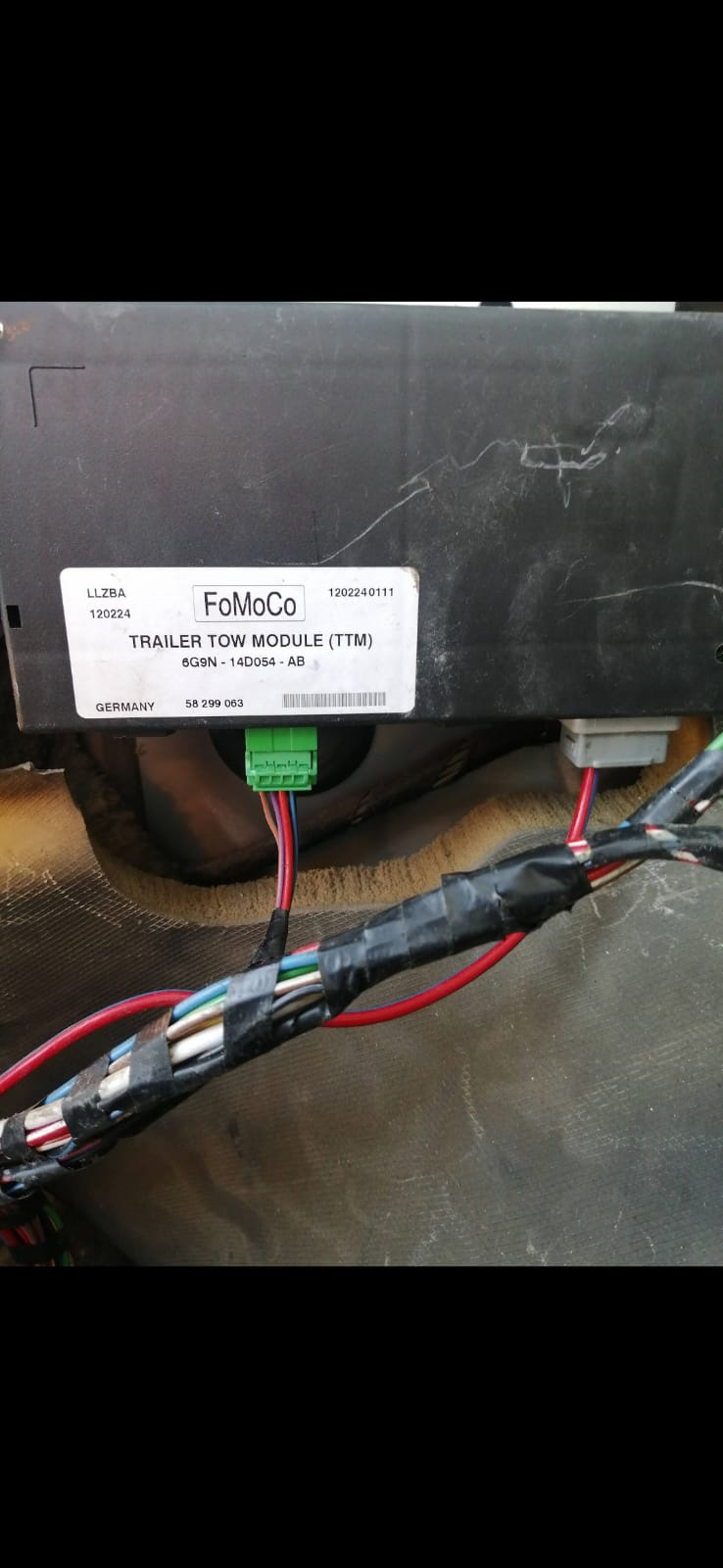

В доресте нет блока управления прицепом. Можно установить универсальный или взять на разборке оригинальный. Артикул: 6g9n14d054аb (LR004151).
Универсального блок согласования самый простой путь, но требуется врезка в штатную проводку.
Как подключить универсальный блок, можно найти на драйве. Пример: www.drive2.ru/l/503695898484671003/
Преимущество оригинального блока в том, что не надо врезаться в штатную проводку. Подключается к разъему в багажнике и к нему же цепляется проводка розетки фаркопа.
Блок:
Электропроводка фаркопа (дорест):
Чаще всего блоки продают без электропроводки и найти её на разборках затруднительно.

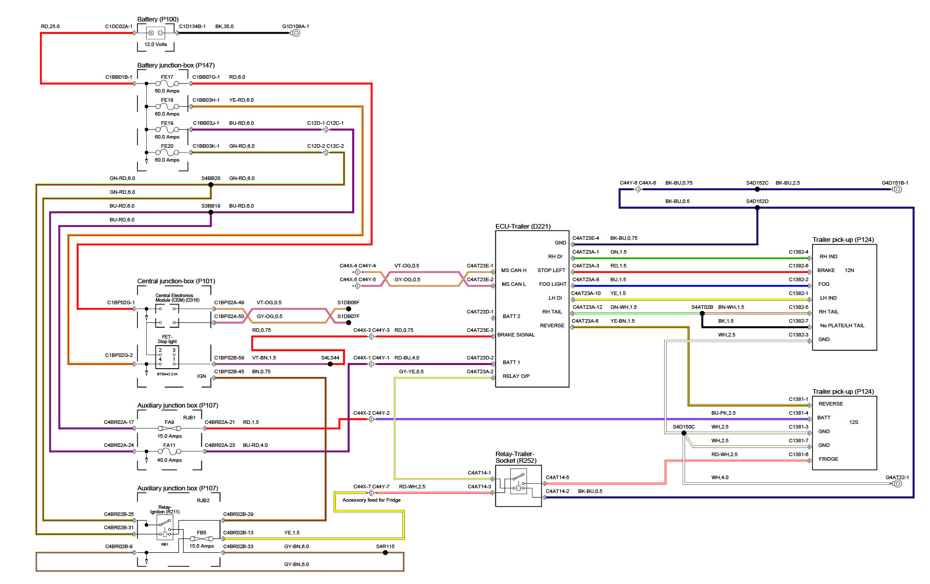

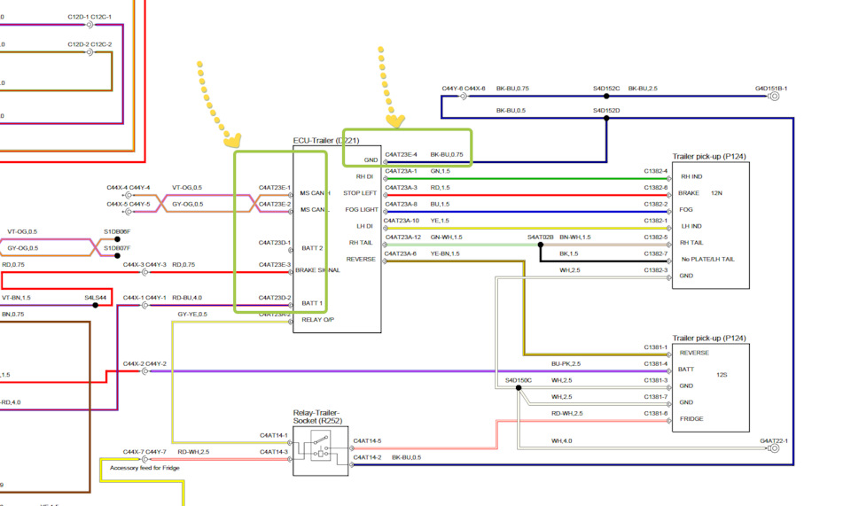

Электросхема:
ВНИМАНИЕ! ТРЕБУЕТСЯ ПРОВЕРКА! РАЗЪЕМЫ МОГУТ НЕ ПОДОЙТИ!

Частично видна распиновка разъема на розетку фаркопа (совпадает с электросхемой выложенной выше). Можно сверяться.

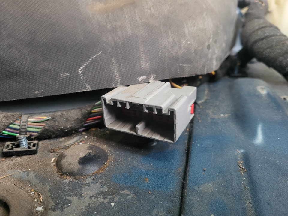

Разъем есть блока не видел. Собственно и не искал, попутно сделал фотку разъема, когда менял амортизаторы
Суть в том, что это не такой разъем как у реста. У дореста — это разъем на блок управления прицепом, у реста — это разъем после блока (на розетку фаркопа). Цвета и количество проводов у дореста другие. К этому разъему подключается блок управления прицепом и он преобразует сигналы CAN в аналоговые. Отметил на схеме провода этого разъема для дореста.
Любопытно тогда какой блок согласования на мой авто? Разъем у меня вот такой как на фото выше

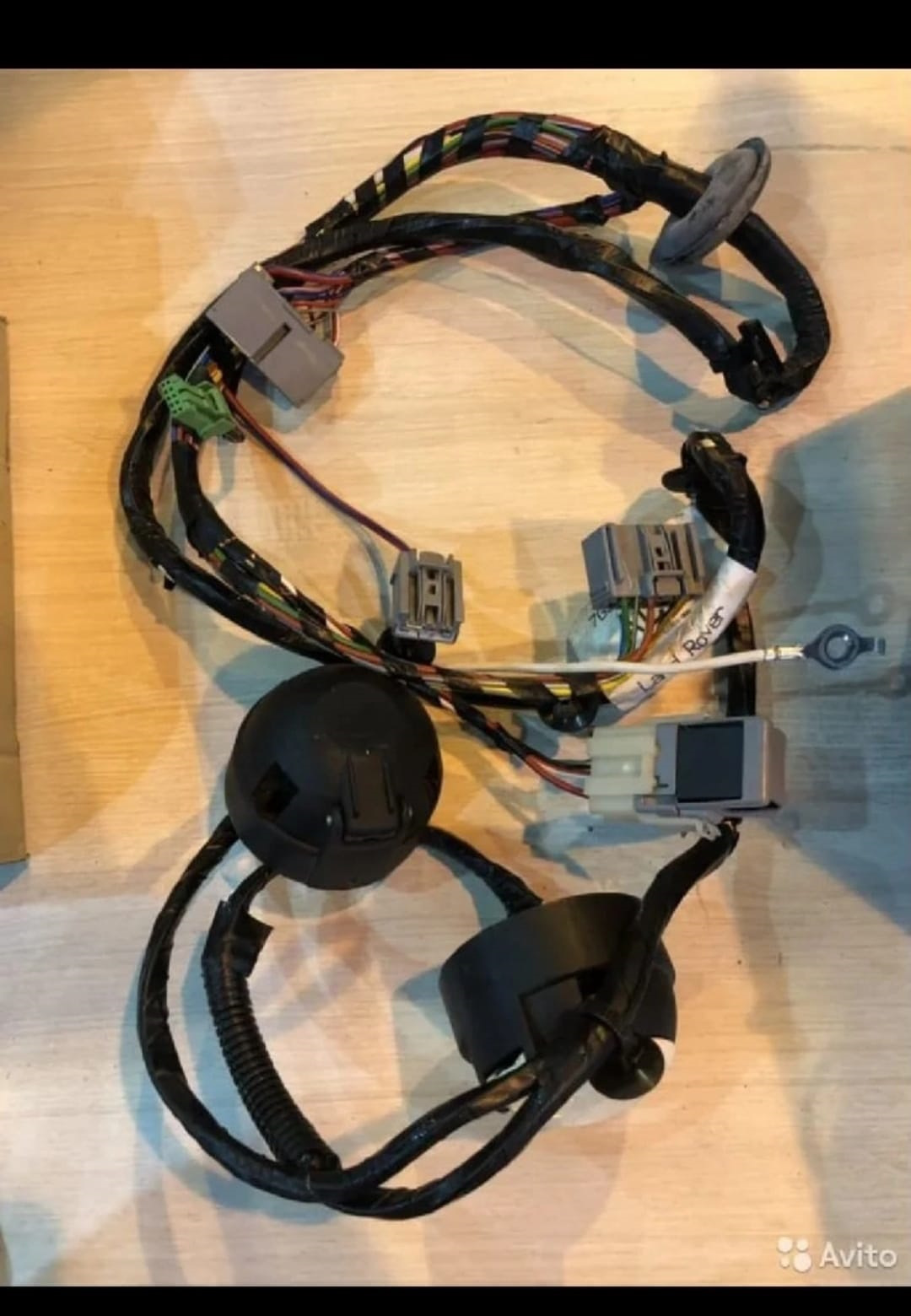

уточнил у товарища, который в фрил 2008 гв ставил фаркоп. в общем все просто: устанавливаешь блок управления прицепом и прописываешь в конфигурации. указать надо 13пин европа. после этого все точно также как и у меня.
Дополню: помимо блока на дорест нужна ещё коса. приложил фото.

Электросхема для дореста. Все таки подключение реста и дореста сильно отличается. Штатный разъем в багажнике подключается к блоку управления прицепом (2-ва разъема по длинной стороне блока), а разъем на короткой стороне блока идёт на розетку фаркопа.
