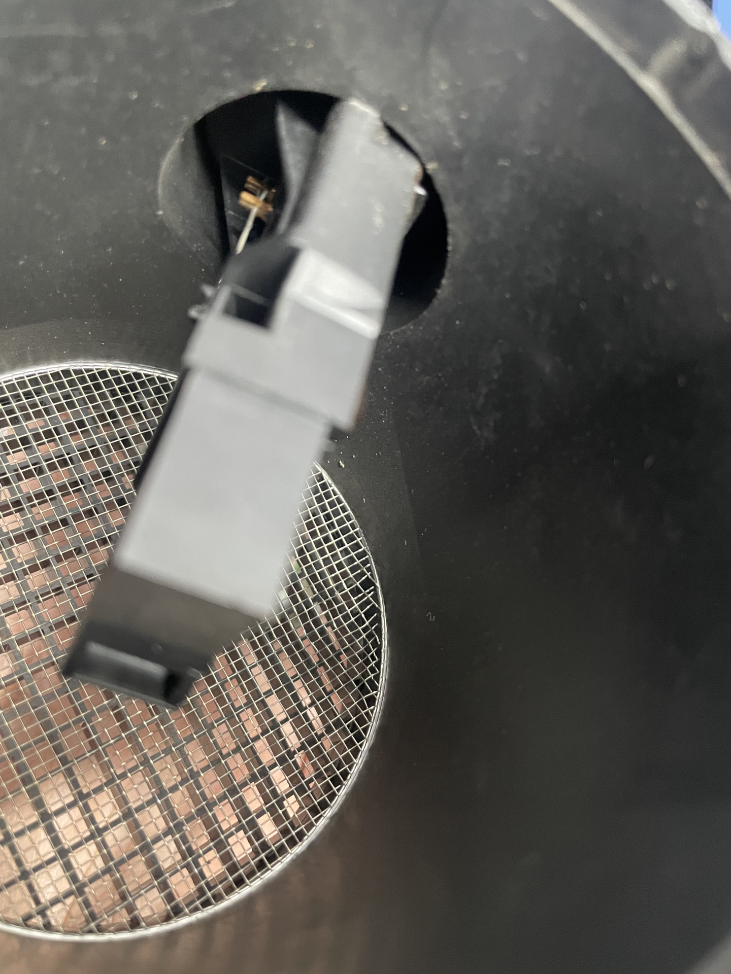

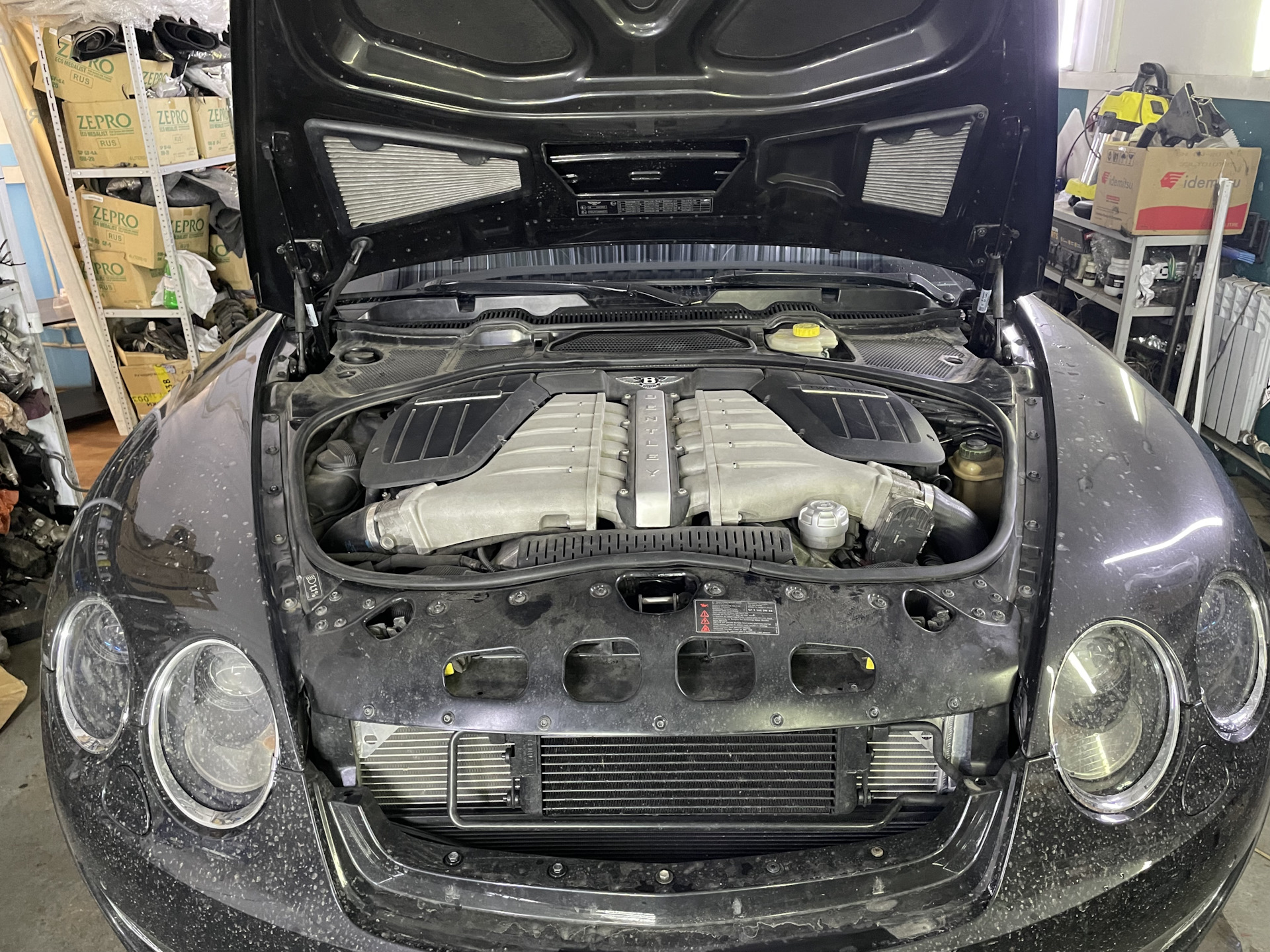

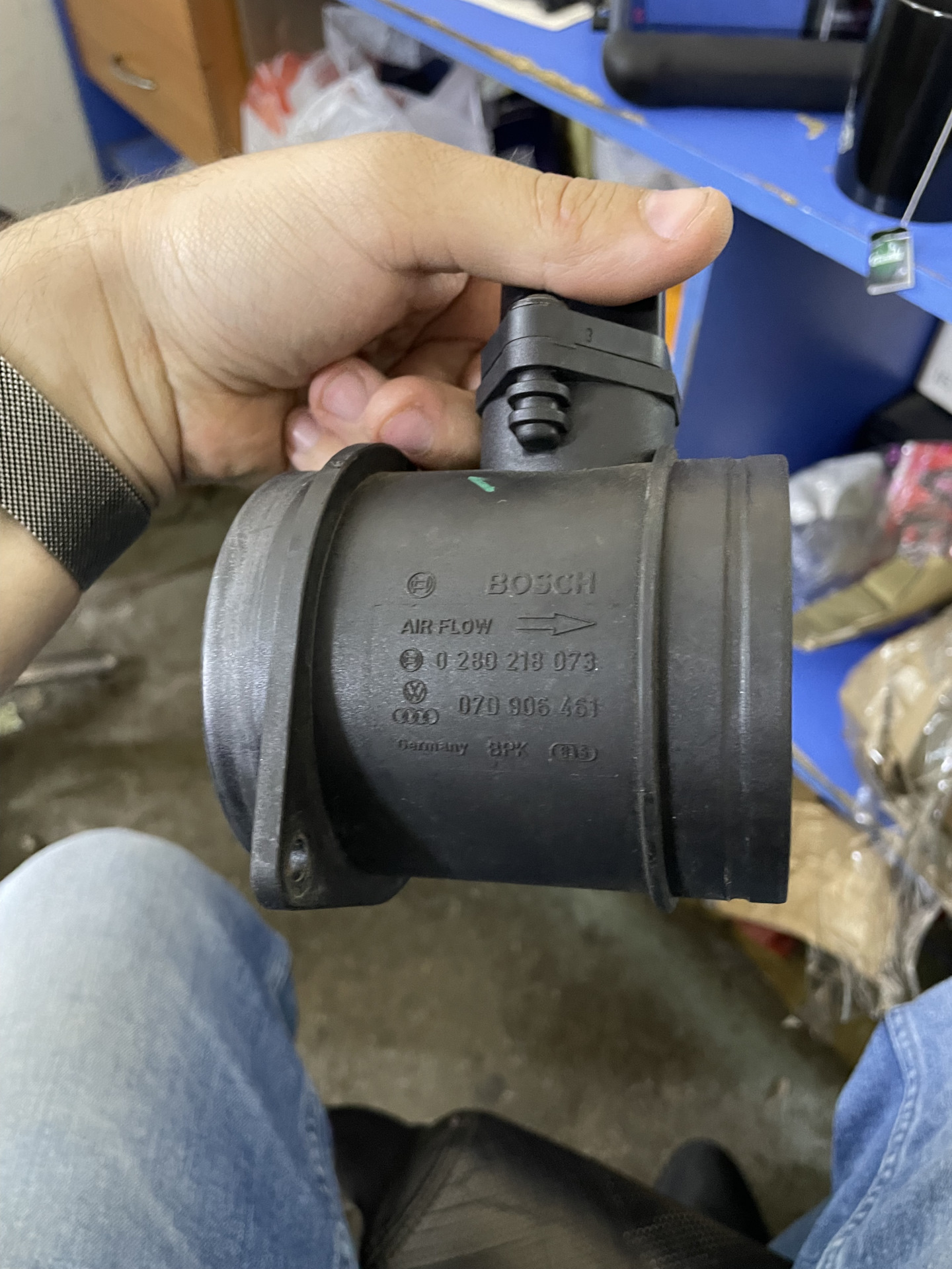

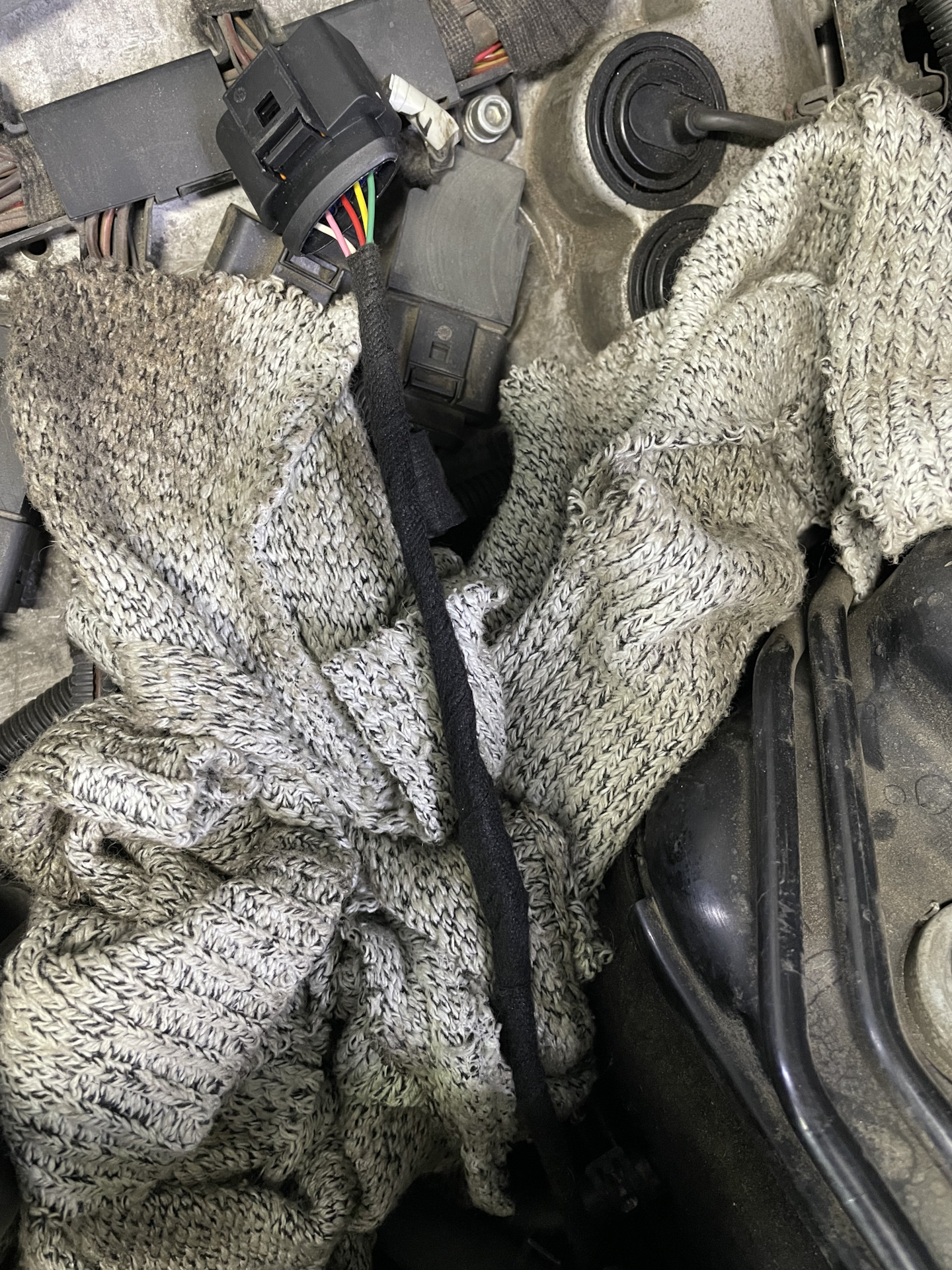

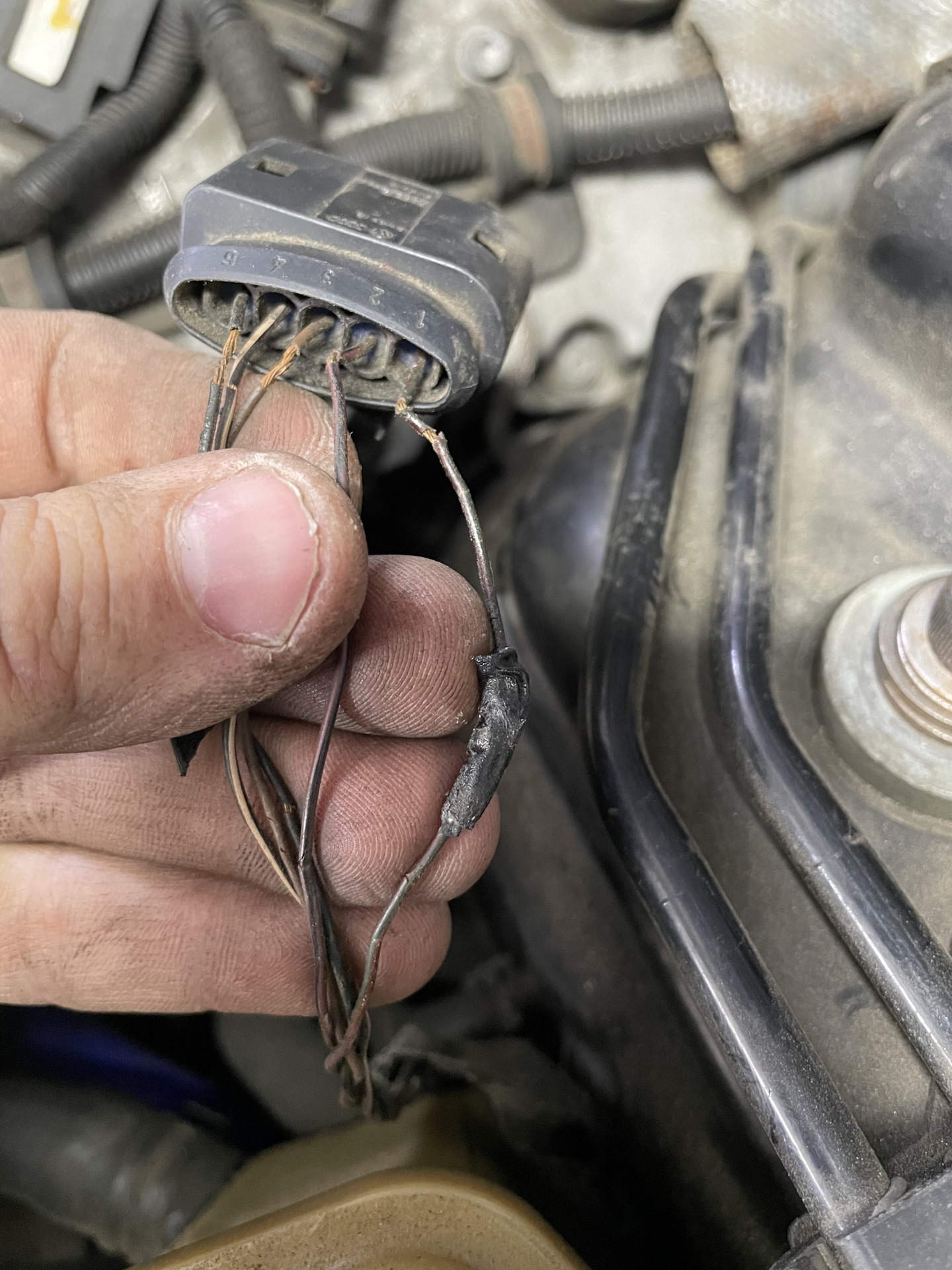

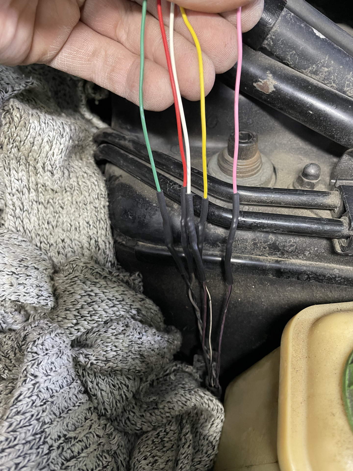

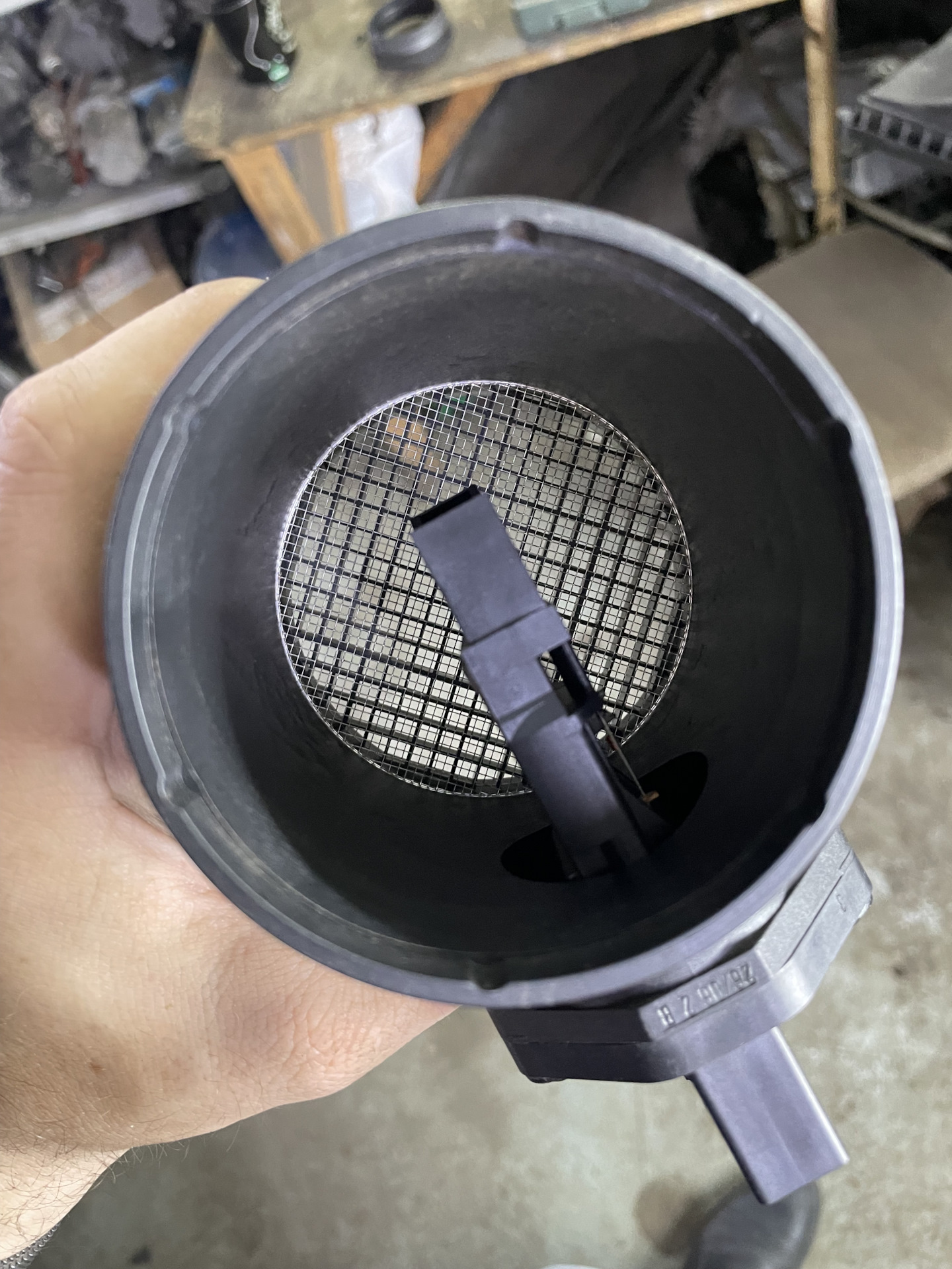

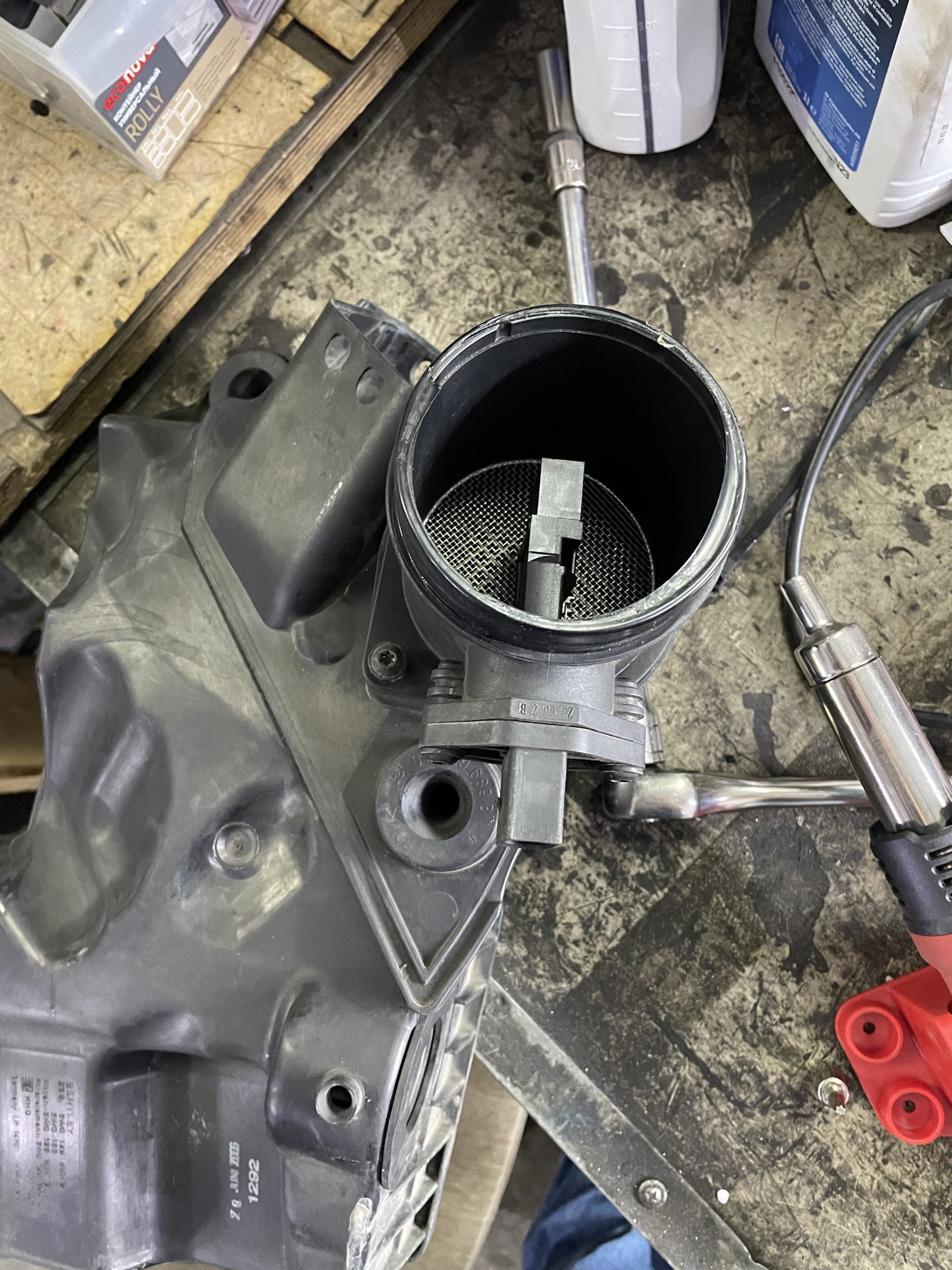

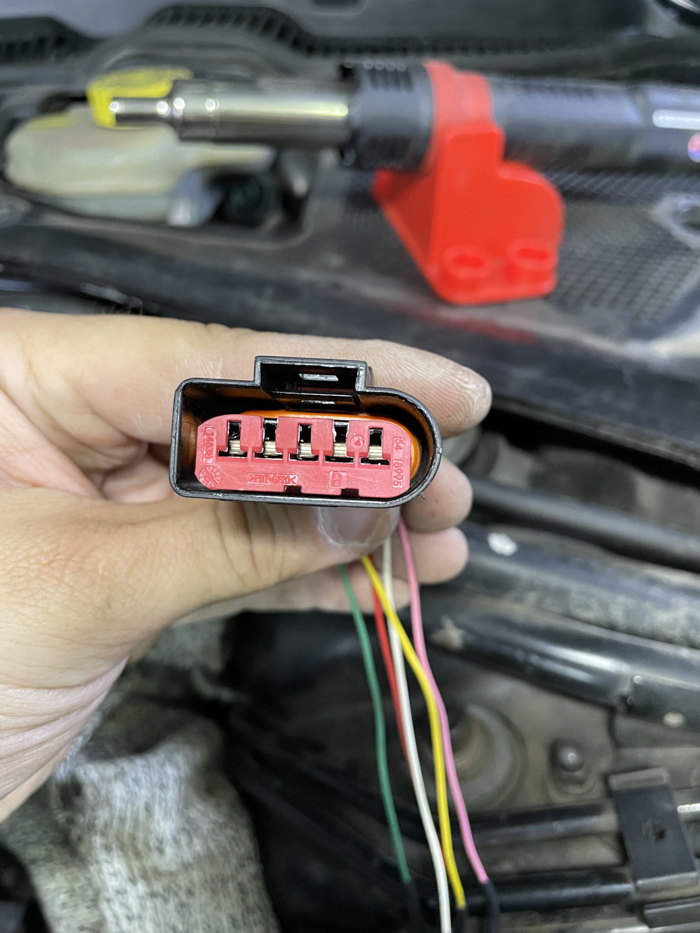

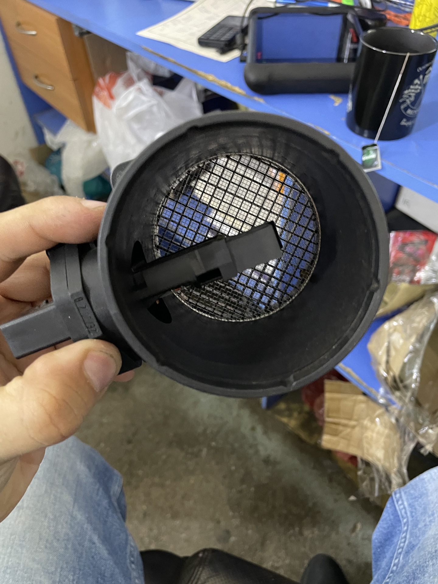

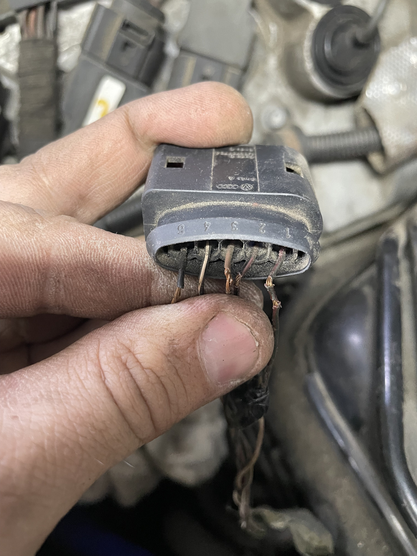

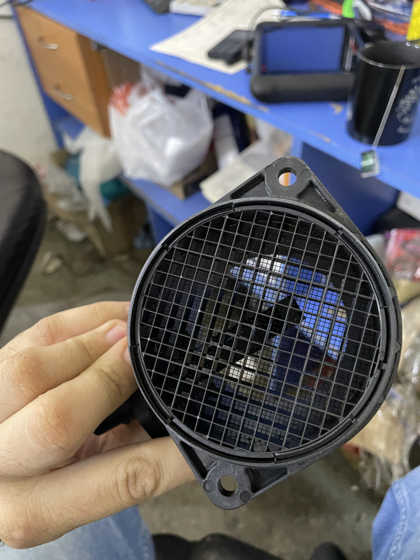

И снова Здравствуйте ) Продолжаем тему технической части) Покатавшись некоторое время на собранном автомобиле, и наслаждаясь как ведет себя мотор, его мощностью и тяговитостью, в одни прекрасный момент, после запуска, услышал и почувствовал не ровную работу мотора ( Приехал на работу, подключил сканер, и увидел в блоке управления двс на пропуски зажигания по левой голове и ошибку по некорректной работе расходомера воздуха) ну не беда, ошибки скинул и решил еще покататься, подтвердить диагноз ) тем более я знал что по этому расходомеру есть проблема с рассохшейся изоляцией проводки да и собственно сама фишка так же разваливалась) на ее замену как раз была заказана ремонтная фишка фирмы Cargen AX6515S( пины в комплекте отличного качества, сам пластик фишки не очень, потому уже давно лежит на полке оригинал, заменю при случае) причем с правой фишкой и проводкой таких проблем нет, потому пока просто долез до нее снял поставил, убедился что провода все так же в изоленте временной, и поехал далее, конечно ошибка появилась вновь и симптомы так же ) Расходомер воздуха в данном случае в оригинале стоит Bosch и как показала практика на других автомобилях, менять его на какой нибудь дешевый аналог, ни в коем случае не стоит, работать это не будет) новый оригинал конечно заказывать не стал, финансово не имеет смысла, а номер бош, указан на оригинале ( но его нигде на тот момент в наличии нового не было) естественно он ставиться еще не на один автомобиль Ваг, потому был найден с машины с 60 тыс пробега по японии с Туарега с мотора Bmv с номером 07D906461, что по номеру соответствует Бош 0280218073, как и родной с Бентли ) купил на всякий случай 2 штуки, второй с чуть большим пробегом ) На старом расходомере, как оказалось была повреждена и сетка, которая формирует воздушные потоки, она очень важна для правильного подсчета поступающего воздуха и даже такое малое повреждение, может вести к не правильной работе расходомера, в чем я как то раз убедился на другом автомобиле ) Потому фишка с проводкой поменяна, расходомер поменян, и наступило счастье ) более к этому узлу я не возвращаюсь )

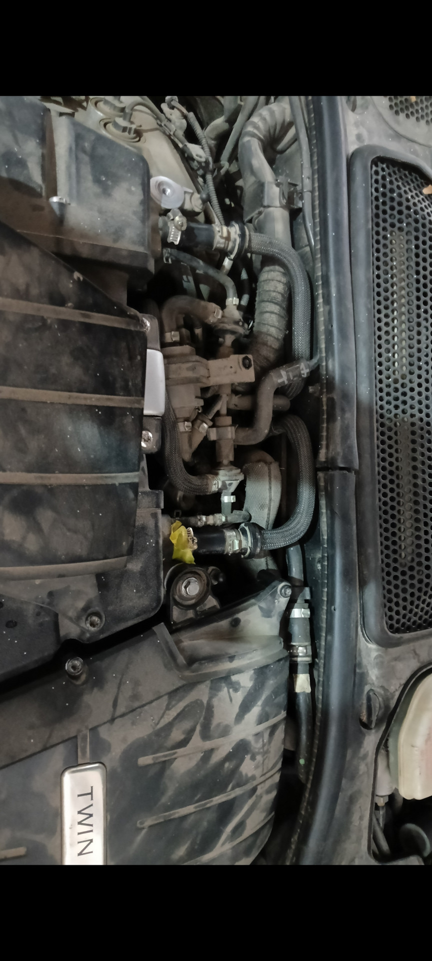

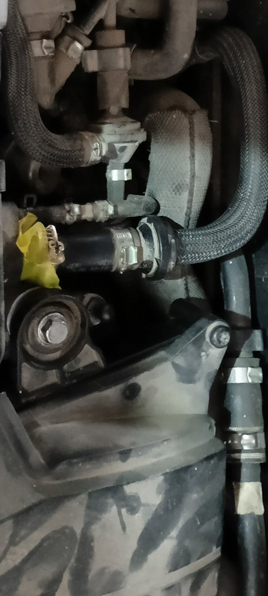

Клапан вакуумный рядом с желтой изолентой
Случайно не подскажете, в этом месте звук заменив но не пойму где, пеной проверял так и не нашел
Здравствуйте. Подскажите как узнать номер запчасти
Плюсую про клеевую термоусадку
я себе тоже разъемы карген брал, по качеству устроили, стыкуются отлично и цена порадовала)
Да, если смотреть по цена/качество, то они отличные 👍Они однозначно стоят своих денег . Оригинал конечно по цене отличается 250 карген(с пинами), 1350 ориг (без пинов), конечно оригинал думаю проживет дольше ) но и этого лет на 5 хватит)
