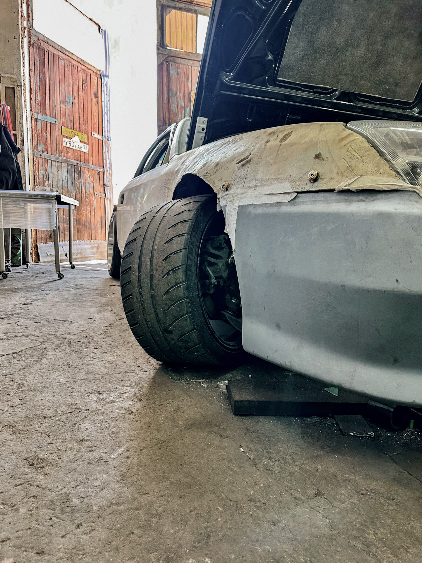

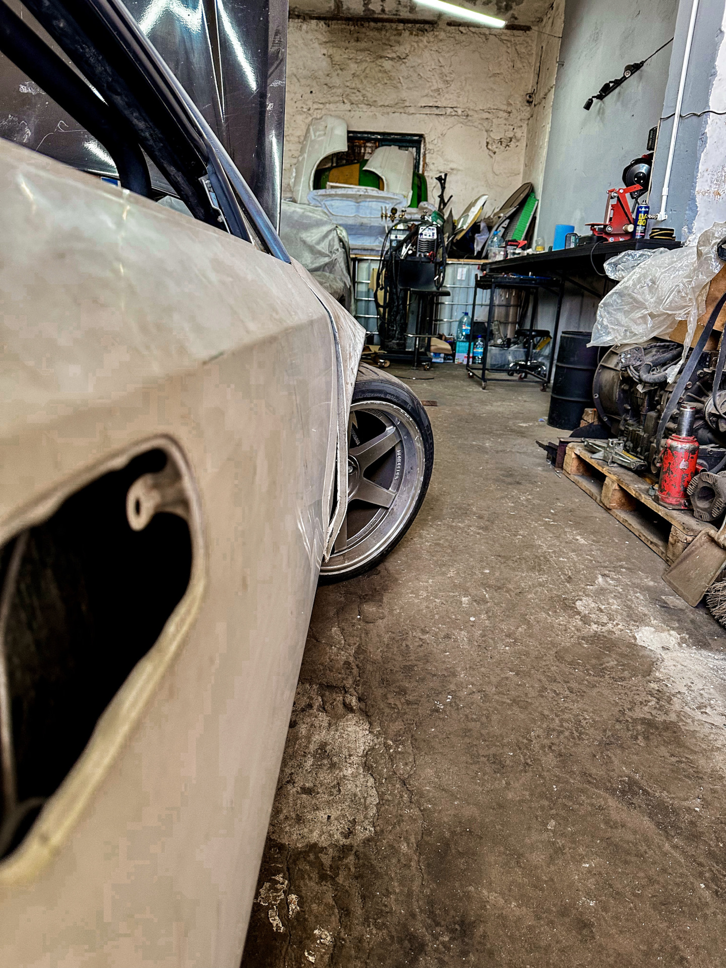

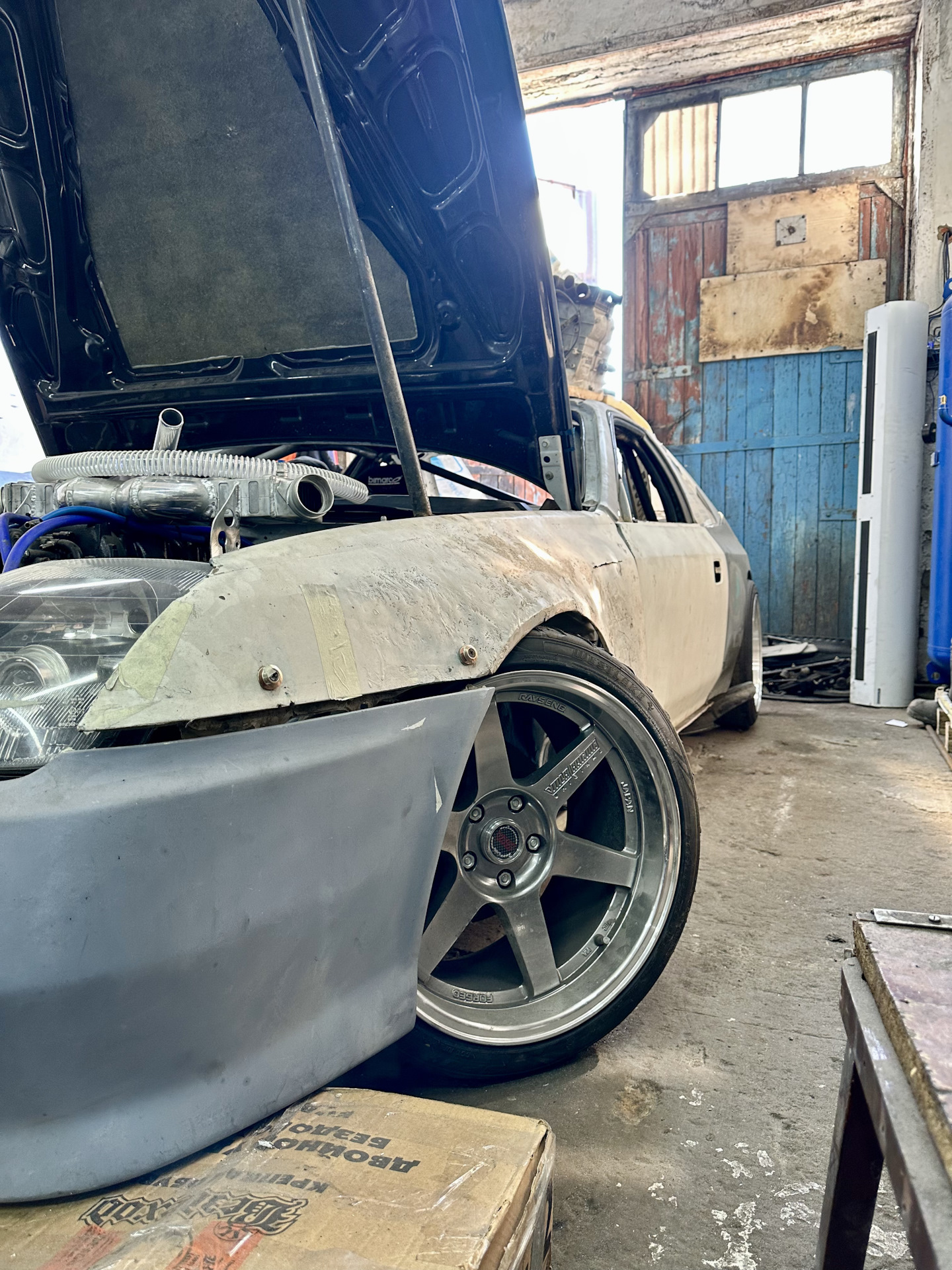

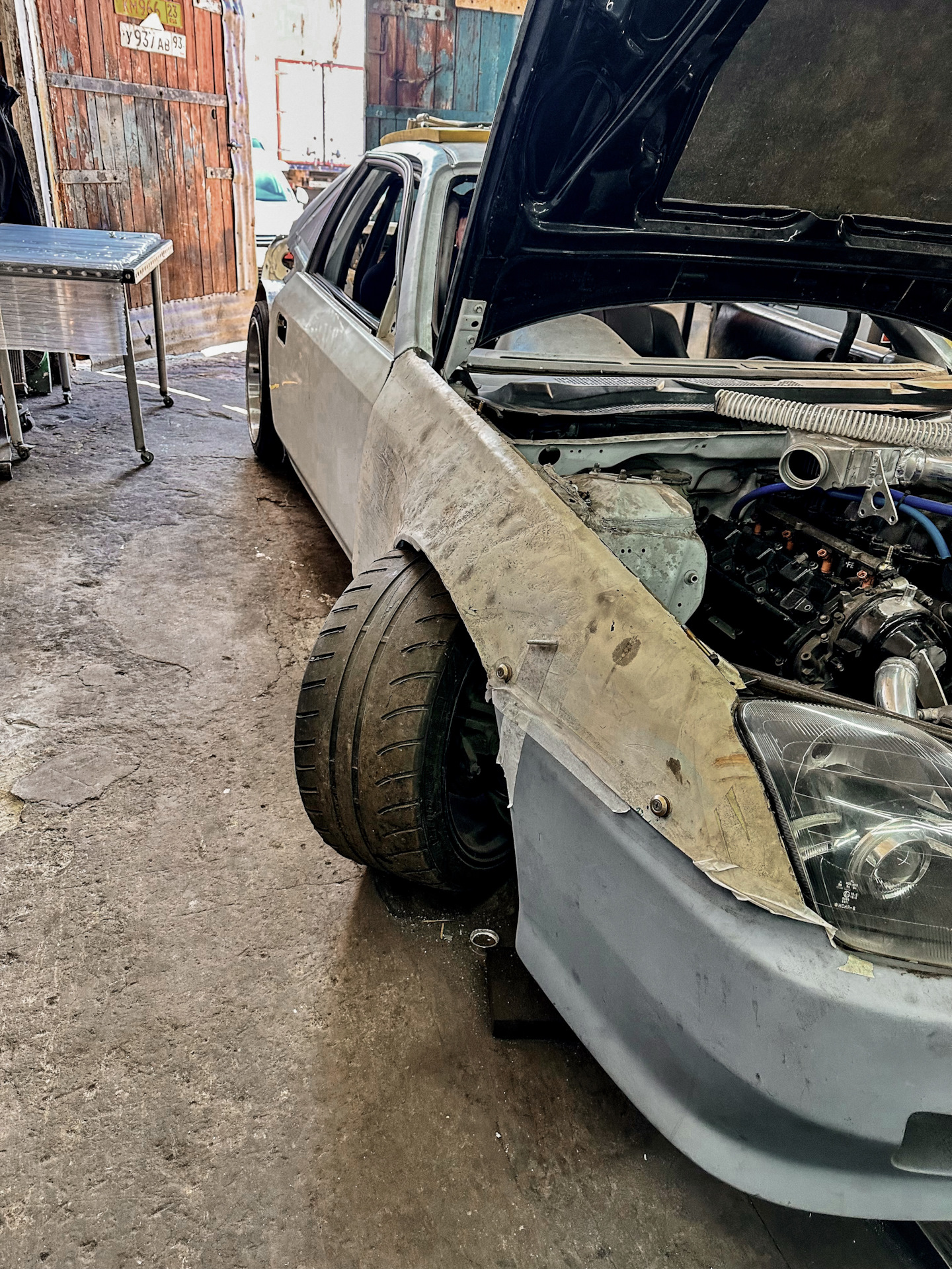

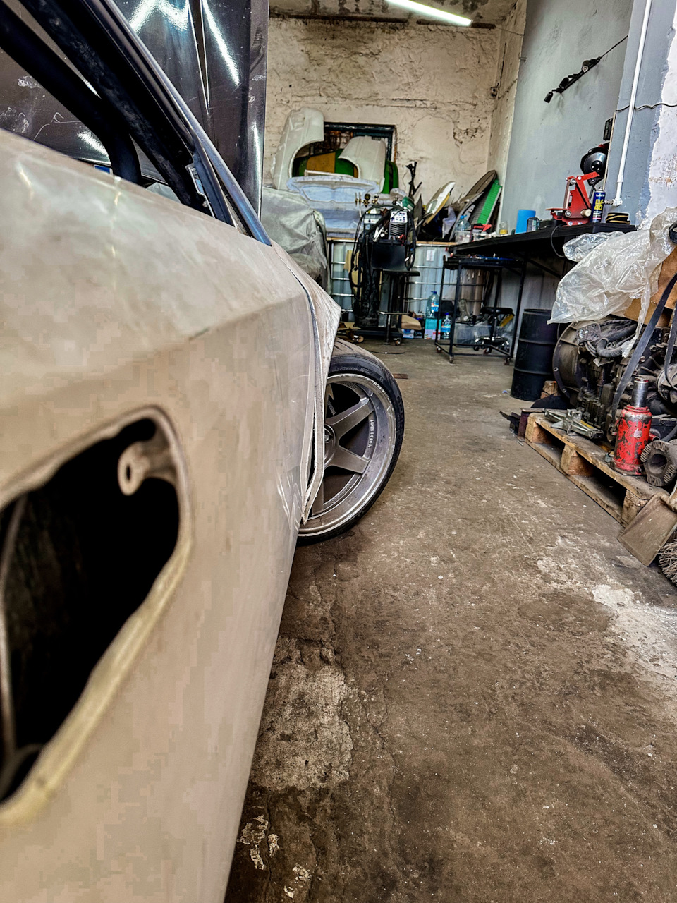

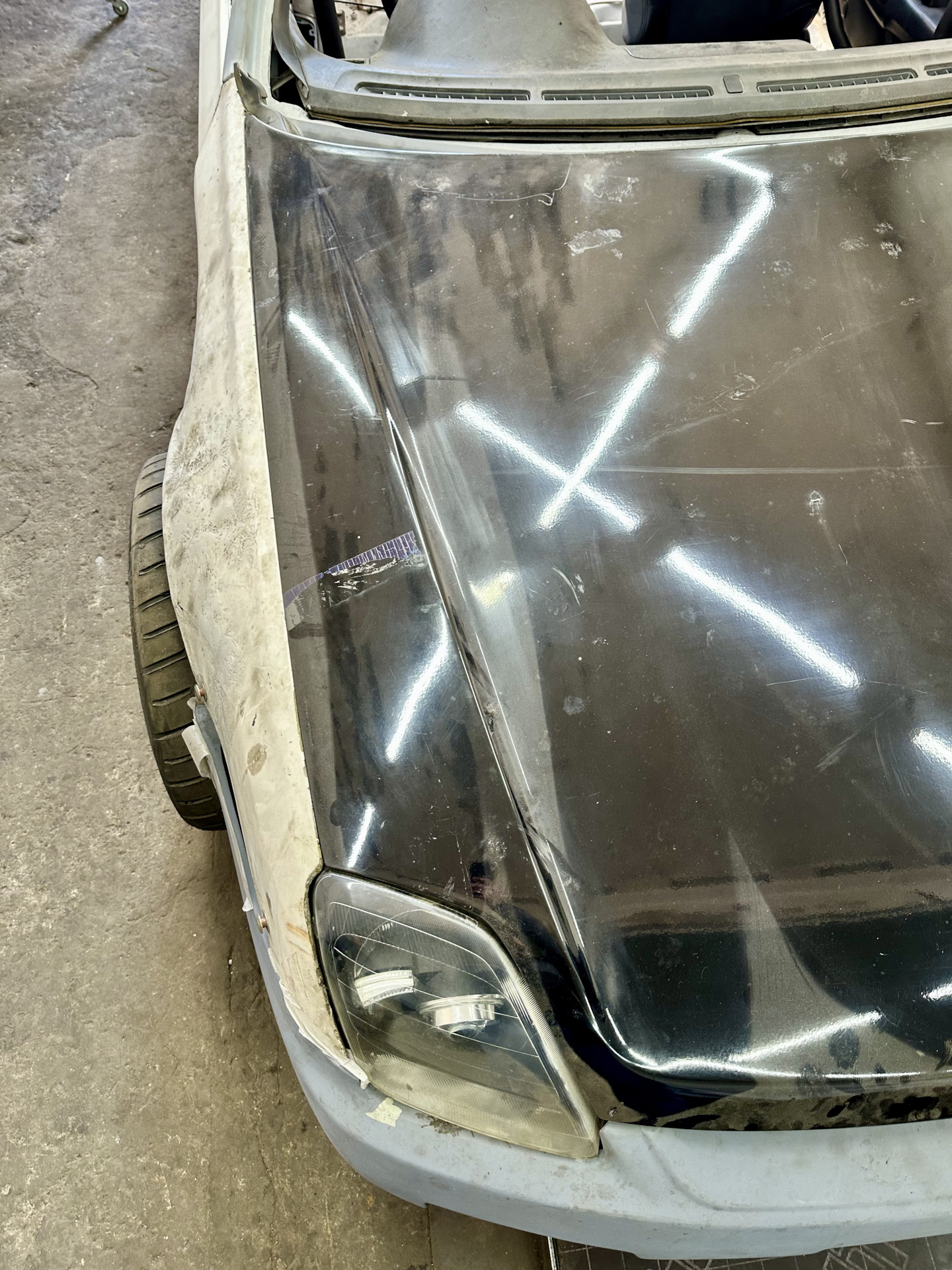

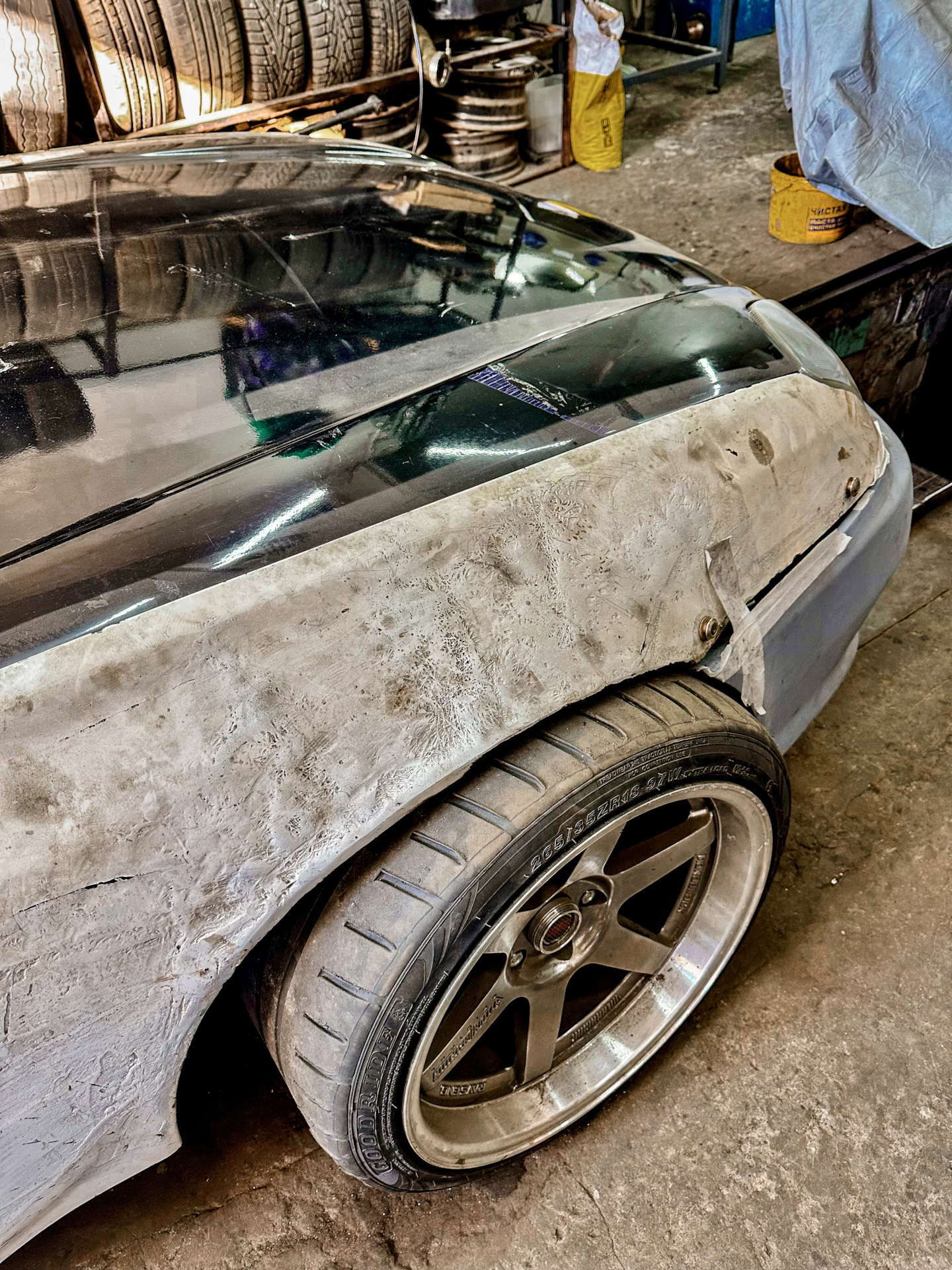

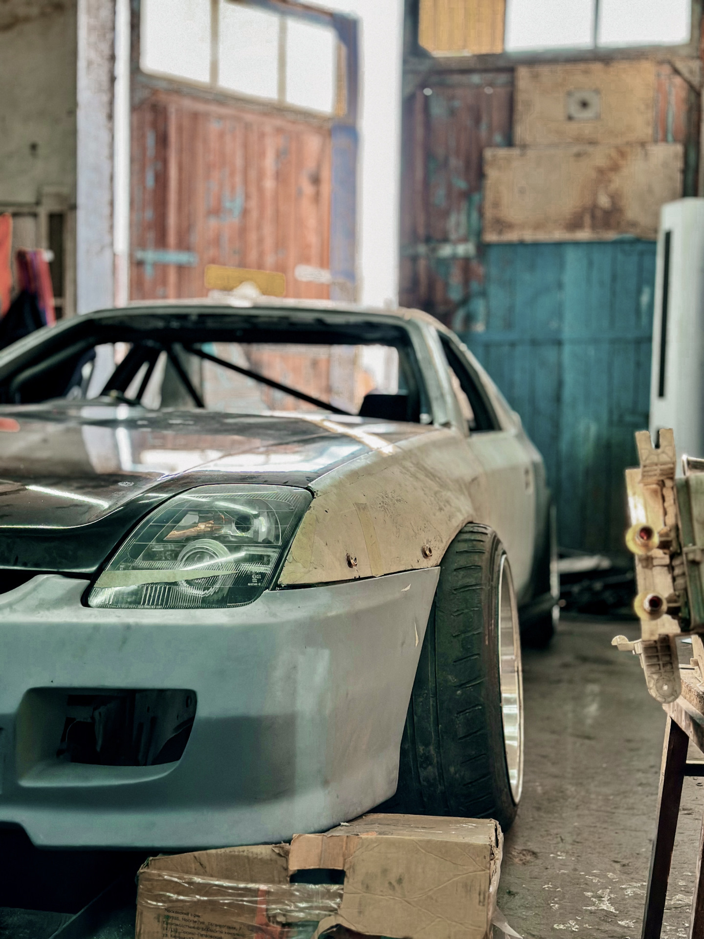

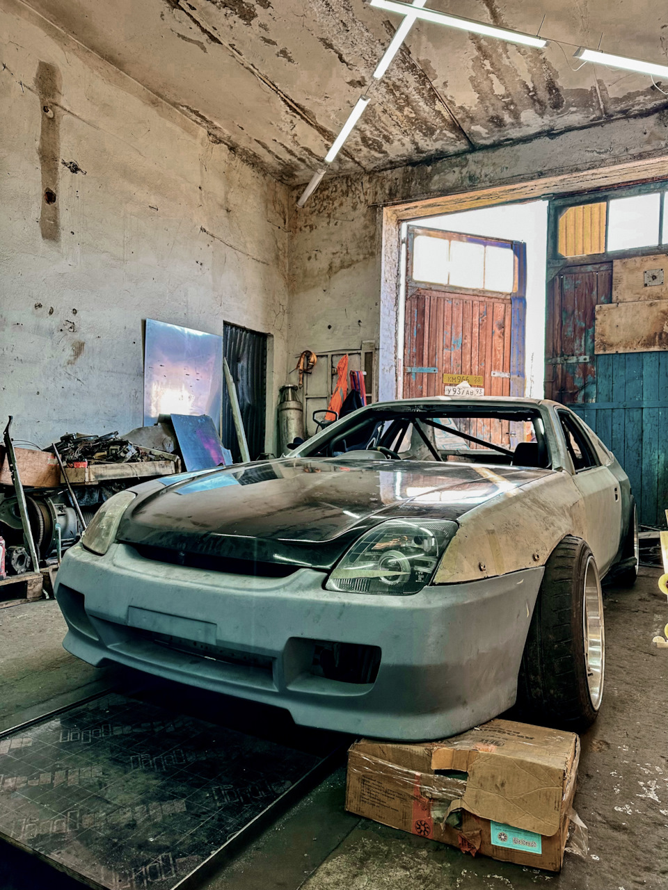

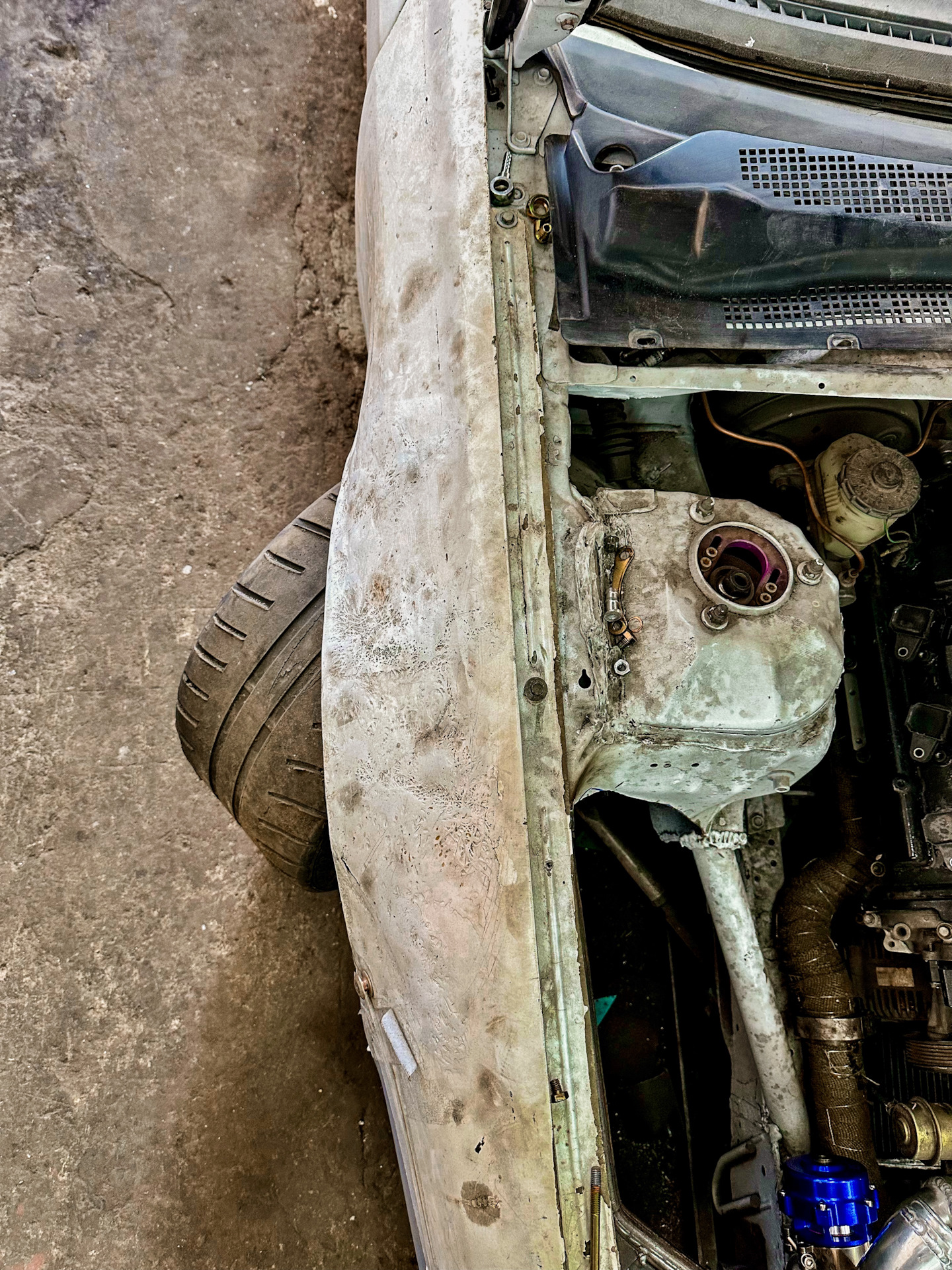

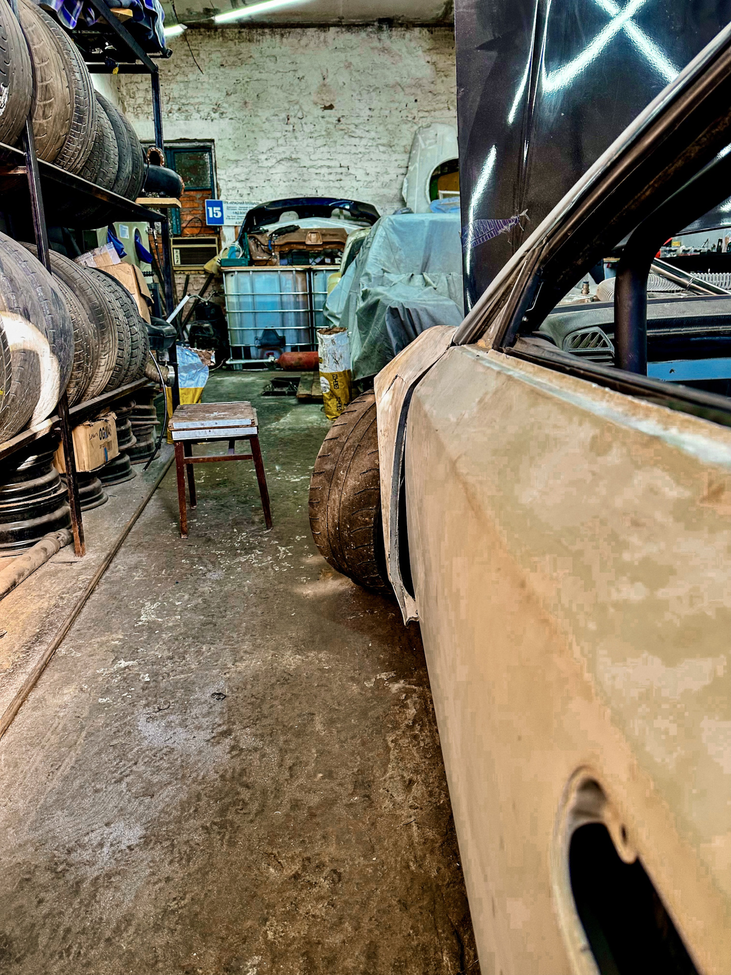

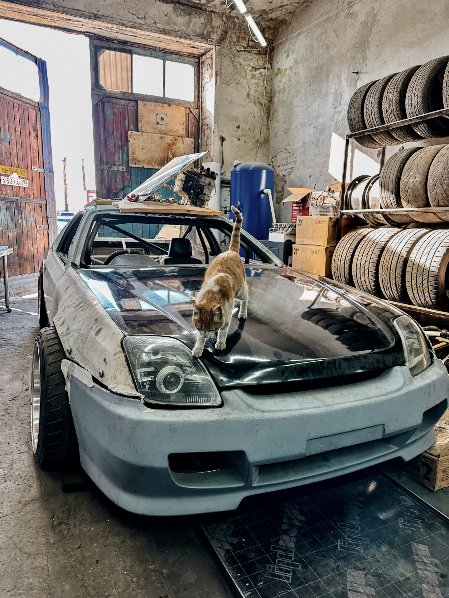

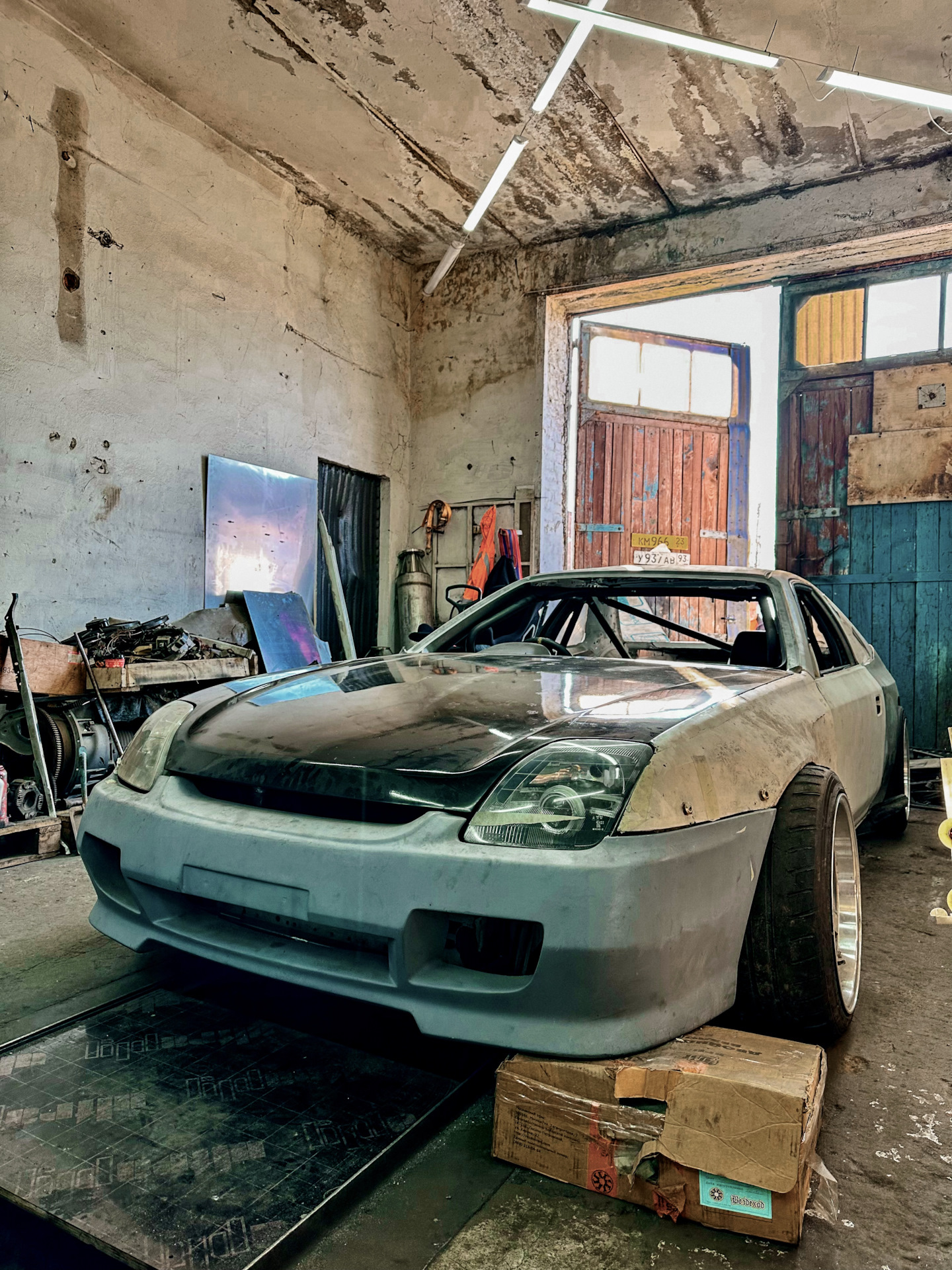

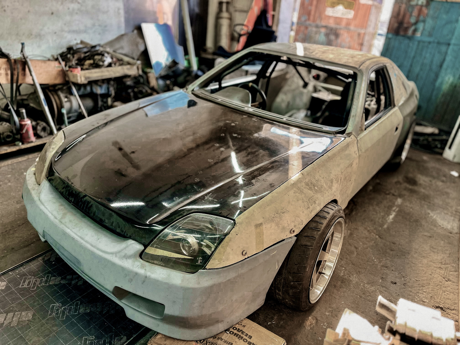

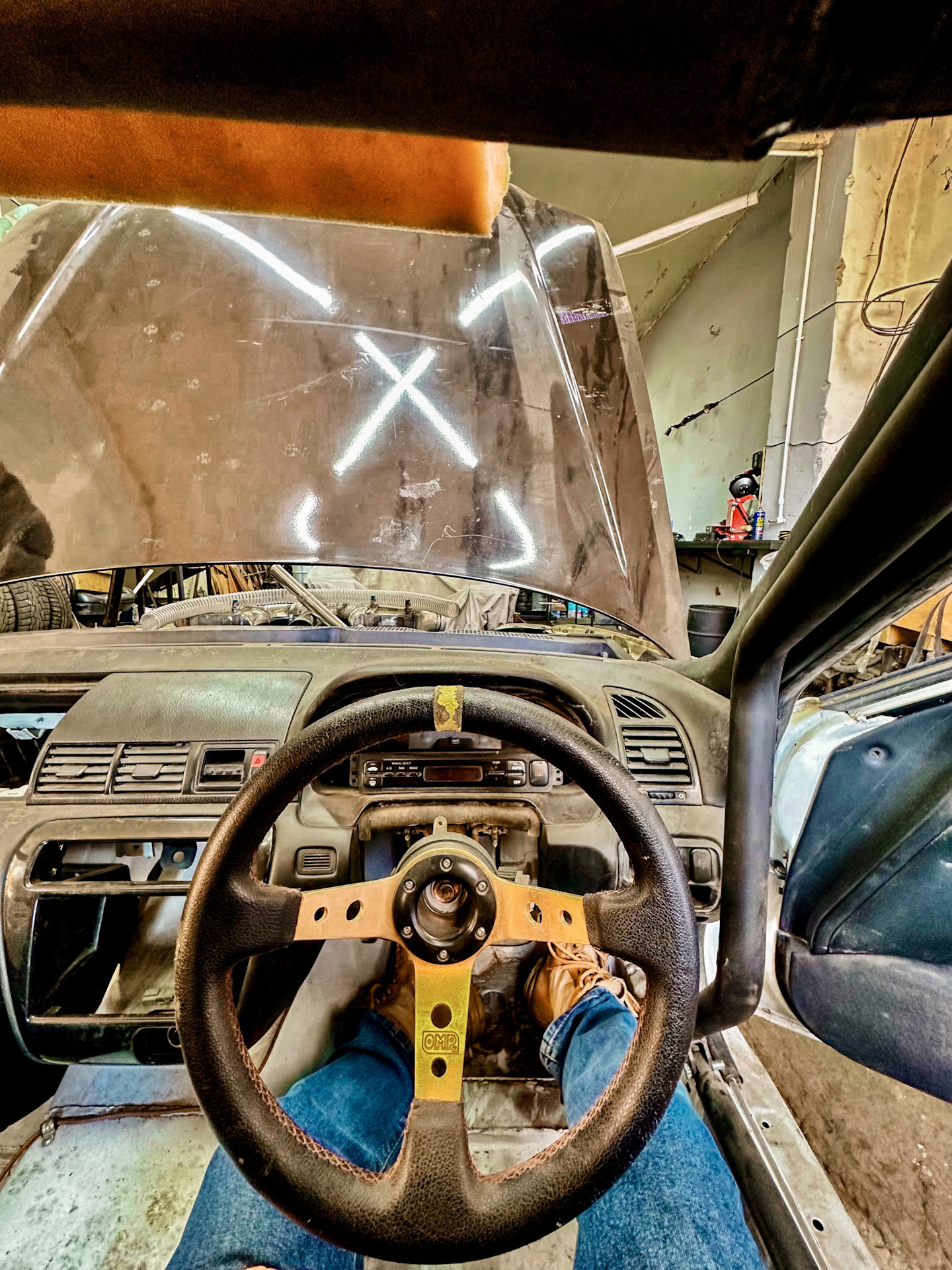

На сегодня: примерили, обмерили, расположение ковша водителя, крепы под приложение J, на всякий, так что по FIA, но ковш без омологации 🤣
Каркас от сливы слишком сильно порезали и будем ставить через проставки, максимально упирая в крышу, жаль, но салон не сможем сохранить, от стока будет только парприз, карты дверей и сидение пассажира 😅
Мотор ждет толстые шатуны, и осталось собрать топляк и вкинуть его в кузов, далее достаем мотор, снова его разбираем, закинем толстый шатун, позволить давить 1.0-1.1 давление турбы☺️
Останутся магистали в салоне, это 7 шлангов
Насосы ОЖ, проводка салона, еще раз перебрать мотор, отшить его (надеясь что он в процессе не застрелится)
В общем в процессе 🫡
