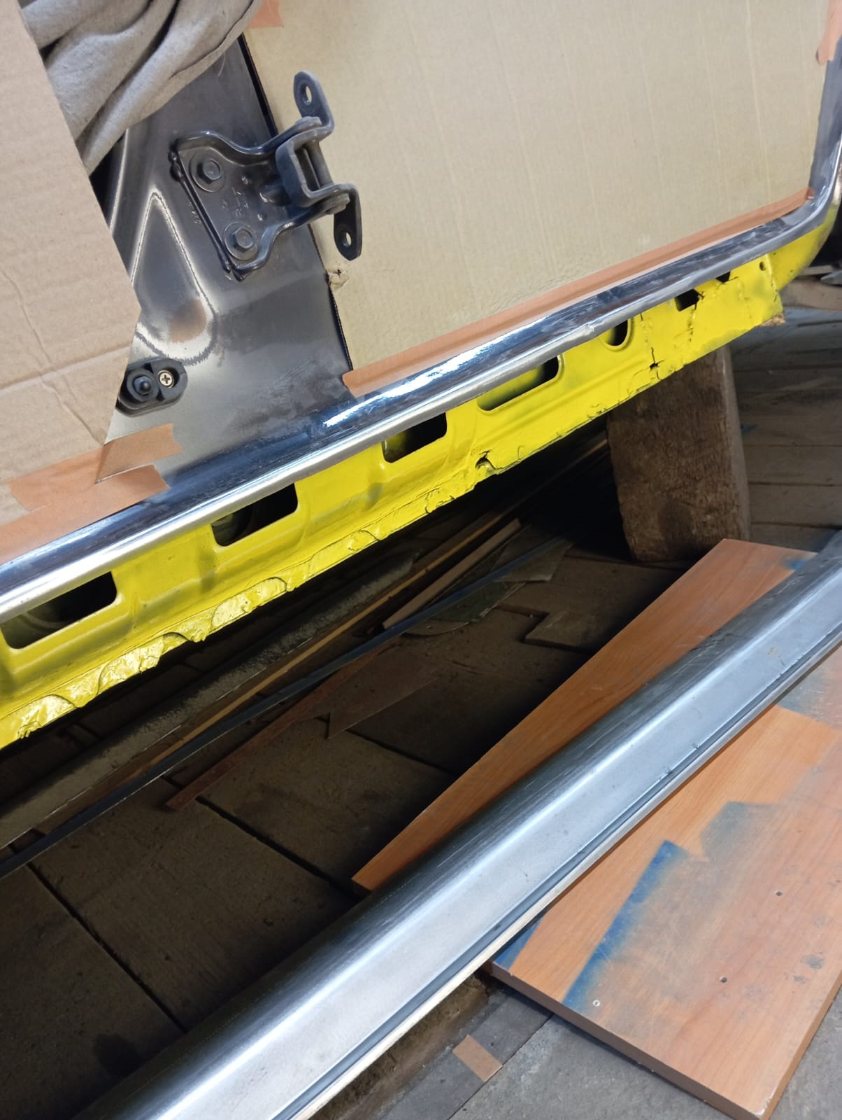

Когда покупал машину видел что с порогами надо что-то делать, потому что краска местами вздулась и рыжики стали проглядывать, в районе задних арок были явные проблемы, чтобы не запускать это дело записался к знакомому кузовщику.
Начали вскрывать и увидели такую картину
Далее зачистили всю ржавчину и покрасили
Далее уже сварные работы
и итог
в Общем распространение ржавчины остановили, полости все внутри покрасили и в скором времени будем заливать антикором все внутри .
Еще был неприятный момент по левому лонжерону, машина получала в левую сторону и в месте крепления мягкой части пошла ржавчина, решили и этот вопрос.
в Общем теперь я спокоен, коррозию всю по машине убрали, ждем приглашения в малярный цех, все покрасим, отполируем и поедем на антикор.

Да у меня, знаете, не отличается " для себя" и " на продажу " . Если жестянщик этого не сделал, значит они в порядке.
В первую очередь, нужно было переваривать места под домкрат. А если на продажу, и так сойдёт .

По фото сделали хорошо, надеюсь проживёт это лет 30 ещё

Дааа в районе передних стаканов это болезнь у них, я себе тоже одну сторону перевал осталась вторую проварить. Насчет треугольных рычагов это вторая болезнь их. Годы берут свое

В идеале неплохо было бы обновить весь герметик на всех стыках в арках и на чашках стоек. А то его с завода там практически и нет, а тот который есть уже за столько лет высох и даёт трещины, и в этих трещинах постоянно скапливается влага и грязь.
