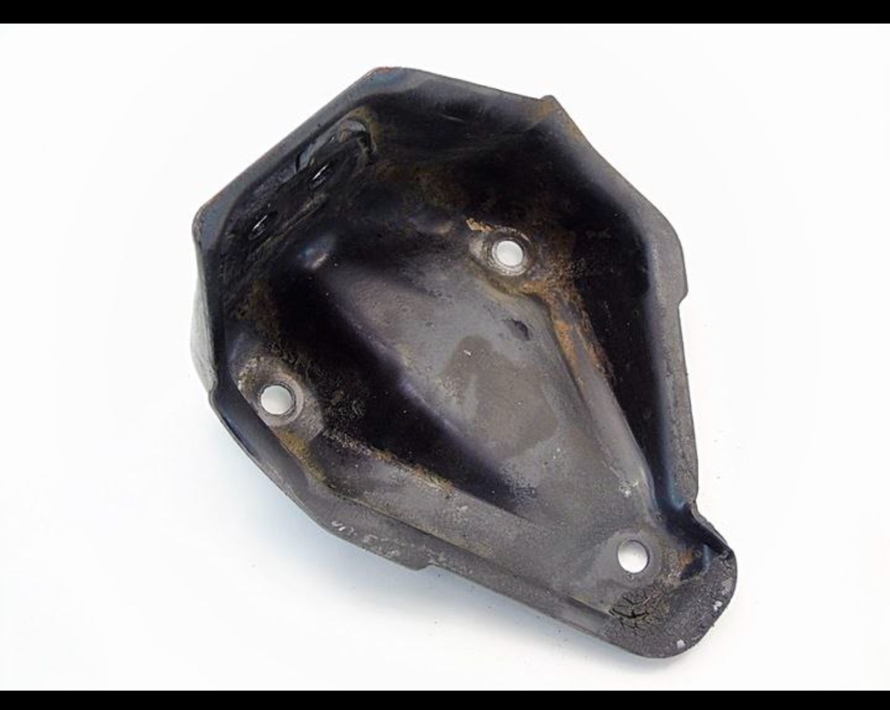

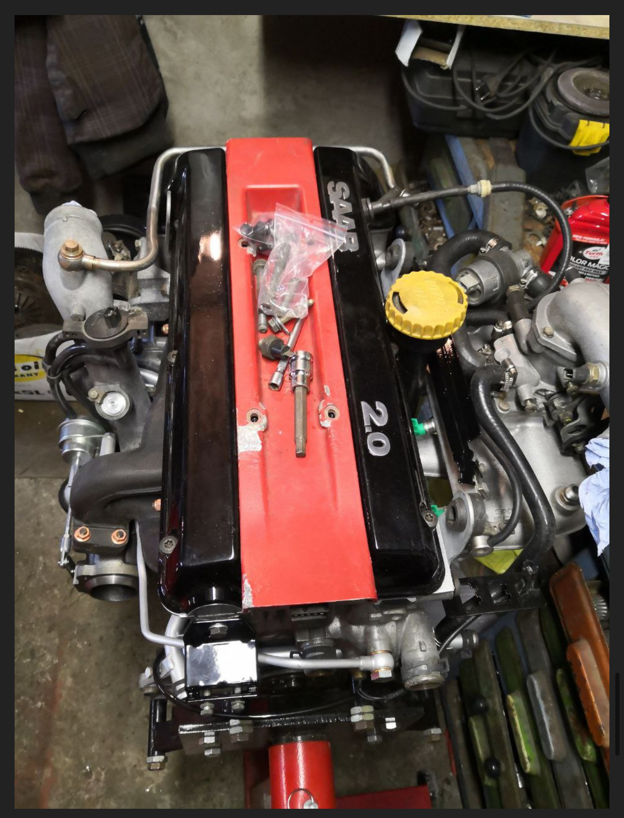

Такой вопросик, может кто подсказать номер подушки от сааб 900 на котором 2.0 движок стоит?
А какого года сааб?
Там вот этот двигатель в другую машину ставят.

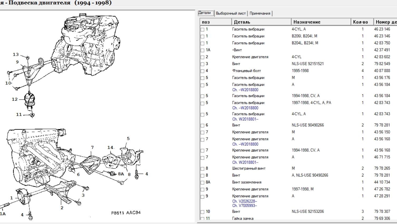

Оно?
igorshakurov вот плходу что тебе надо
Да, спасибо большое, 4356150 ио что надо!

900OG
Мотор уже с 900NG
anddnepr
igorshakurov с каково года сааба движок?
Информация отсутствует 😅 к сожалению, нет полностью подходящего кронштейна, но этот железный проще всего подогнать для моих нужд 😎 если конечно кто-то из саабистов не знает похожего для gm f23 коробки, у сааба это вроде fm55
