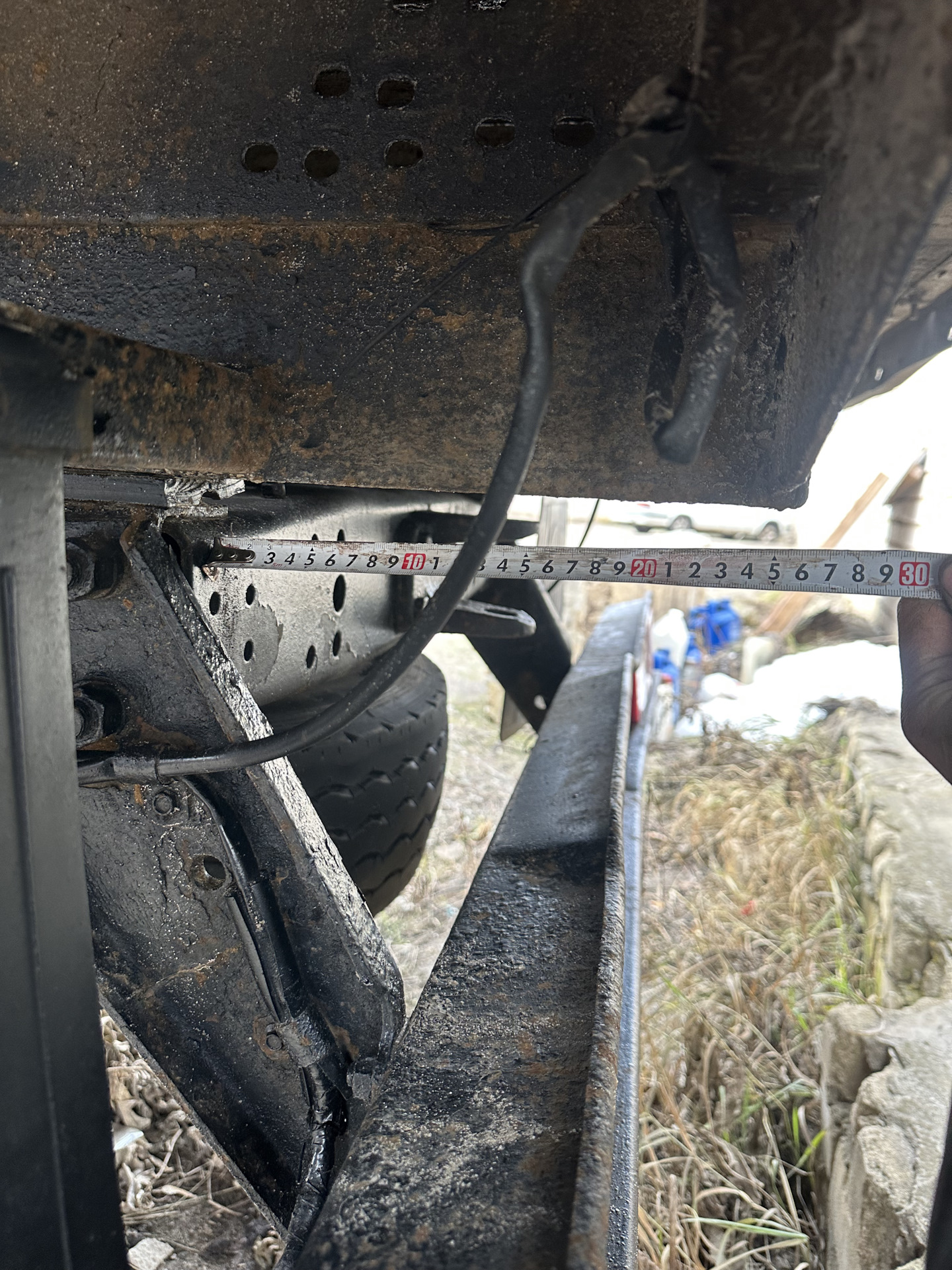

Решил удлинить Валдай с 5.10 до 6.20, т.к вожу металлопрокат, а он 6м и я имел большиебольшие неудобства, особенно в дождь и мороз, т.к металл скользкий. И из за короткой базы вся нагрузка на заднюю ось и Валдай становился на дыбы.
Для удлинение мне понадобилось
1) вставки в раму длинной 191см был 116см
2) кардан с паза 4234 (345см)
3) так же вставки на заднюю часть рамы (90см)
4) заклепки 12мм длинной 25мм 120шт
Размер между рамой был 69.5, стал 142см
Размеры:
Заклепки клевал большим перфоратором
Заднюю часть рамы забыл пофоткать
И не много эстетики
Так же поставил стабилизатор, с завода его не было
Так же удлинял кузов, но к сожалению фото не делал, было некогда
Так же новые борта
Теперь машина с грузом просидает равномерно и при 5т не ложится на отбойники

Какая ширина рамы у валдая? Купил фаркоп от валдая, хотел поставить на газон некст — фаркоп оказался уже на 4-5 см…
86.5см по наружке
Спасибо
Добрый день! Можете поподробнее объяснить про клепку перфоратором. Вообще очень воодушевлен вашей работой. Всю голову сломал с этими заклепками.
Большой перфоратор и к сломанному буру приварил кругляк, проточенный под шляпку заклепки, и клепал с помощью нагрева заклепки резаком
Спасибо! С другой стороны клёпку чем то подпирали?
Болванку потяжелее
И ещё один вопрос, где заклёпки покупали?
Озон
Спасибо!, реально полезная информация 🤝
