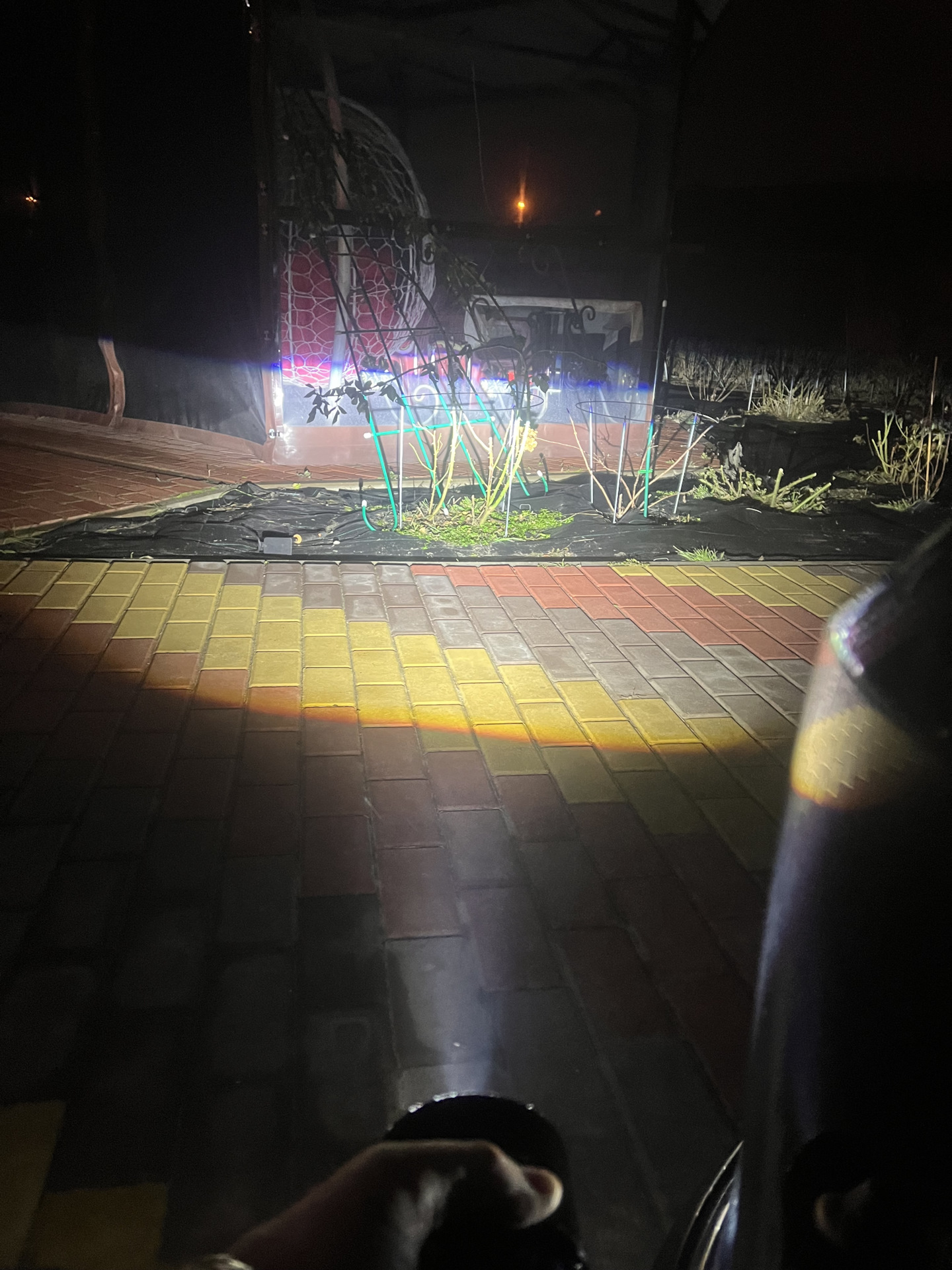

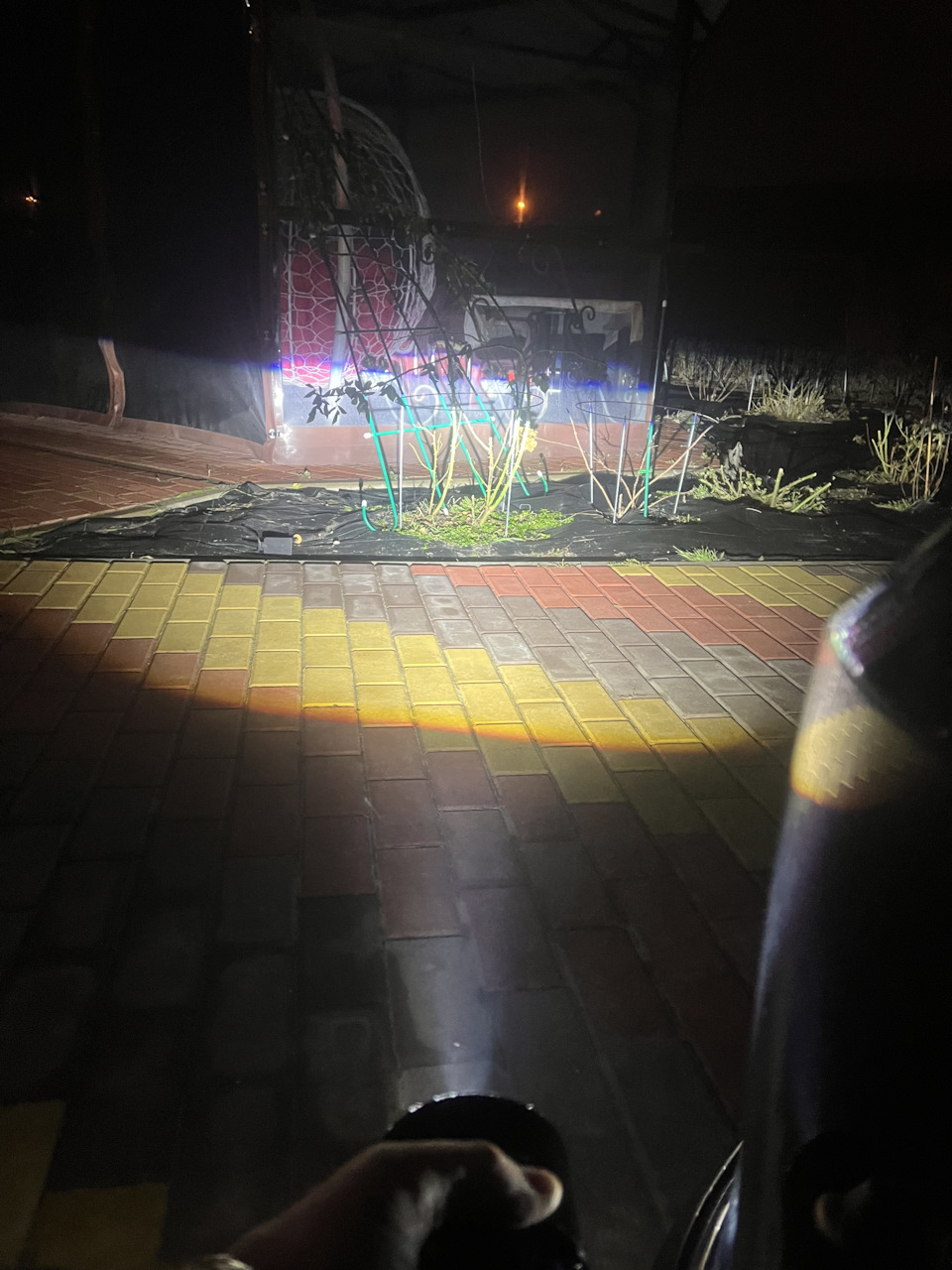

Проверка возле авто, просто небо и земля, штатные ПТФ светят "свечкой" по сравнению с bi-led. СТГ четкая с небольшим отливом синевы, что не совсем приятно глазу, но пятно пучка света массивное.
Родные ПТФ:
MTF VP:
При должной настройке уже на своих местах, должно получиться отлично.

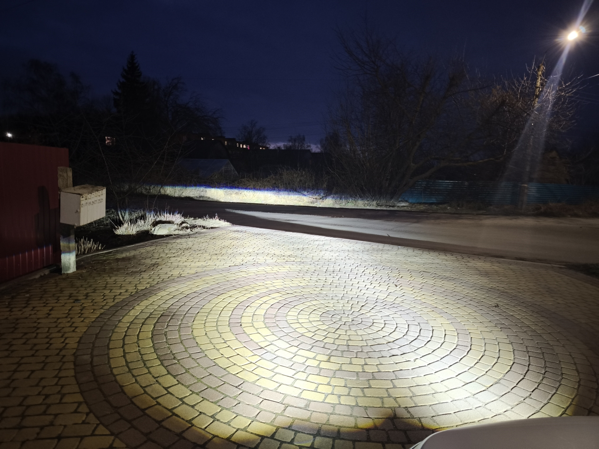

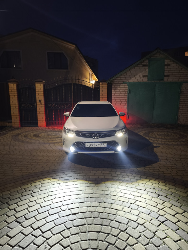

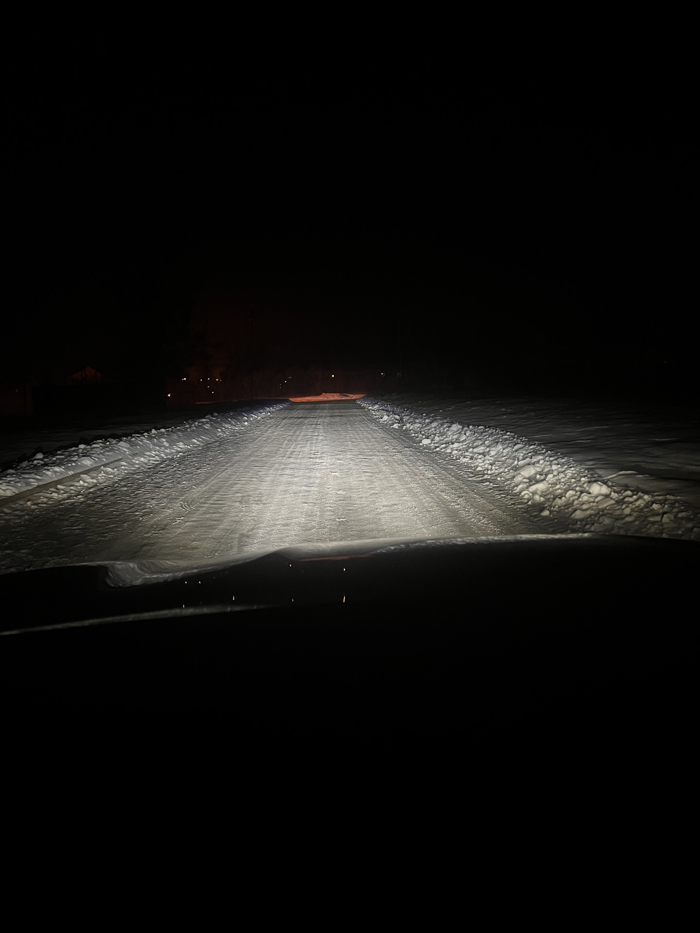

На следующий день своими силами отрегулировал ПТФ по инструкциям в инете. И уже в таком промежуточным варианте, светят они нереально круто, можно сказать, что я прозрел.
Вот результат:

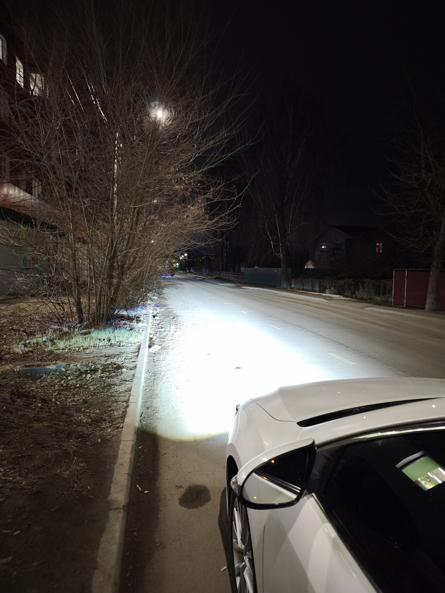

Проехался ночью, и конечно никого не слепил, но дальность птф на текущий момент метров 15 максимум. Для города вполне достаточно, но еще придется немного покрутить, чтобы добиться идеального результата.
В первую очередь надо немного раздвинуть от центра, а то как то «глаза в кучу» и еще раз проверить регулировку.

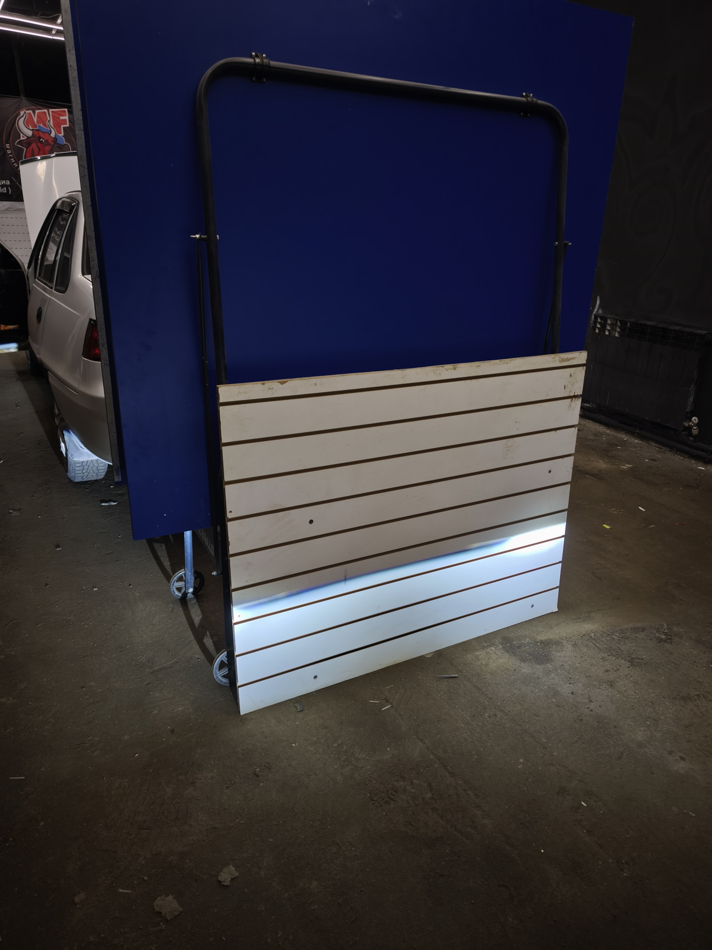

По стенду вот так отрегулированы, встречу слепят, ниже ещё опускать?
А точно правильно поставил, если верх ногами, то будут слепить как не регулируй. Я ставил перфорированной частью линзы вверху, пока никто не моргал. Но еще полную регулировку не завершил. Как потеплеет, буду еще крутить.
Тоже шагренью вверх
Размер одного деления в см из фото напиши, и высоту от земли до середины ПТФ, и расстояние от этого щита до морды авто.
Что то кажется по фото, что они очень сильно задраны.
Выставил с 4 раза наконец то, больше не слепят людей и толк есть от них, 30 см по доске примерно), было 35 и светили они по дорожным знакам СТГ))
